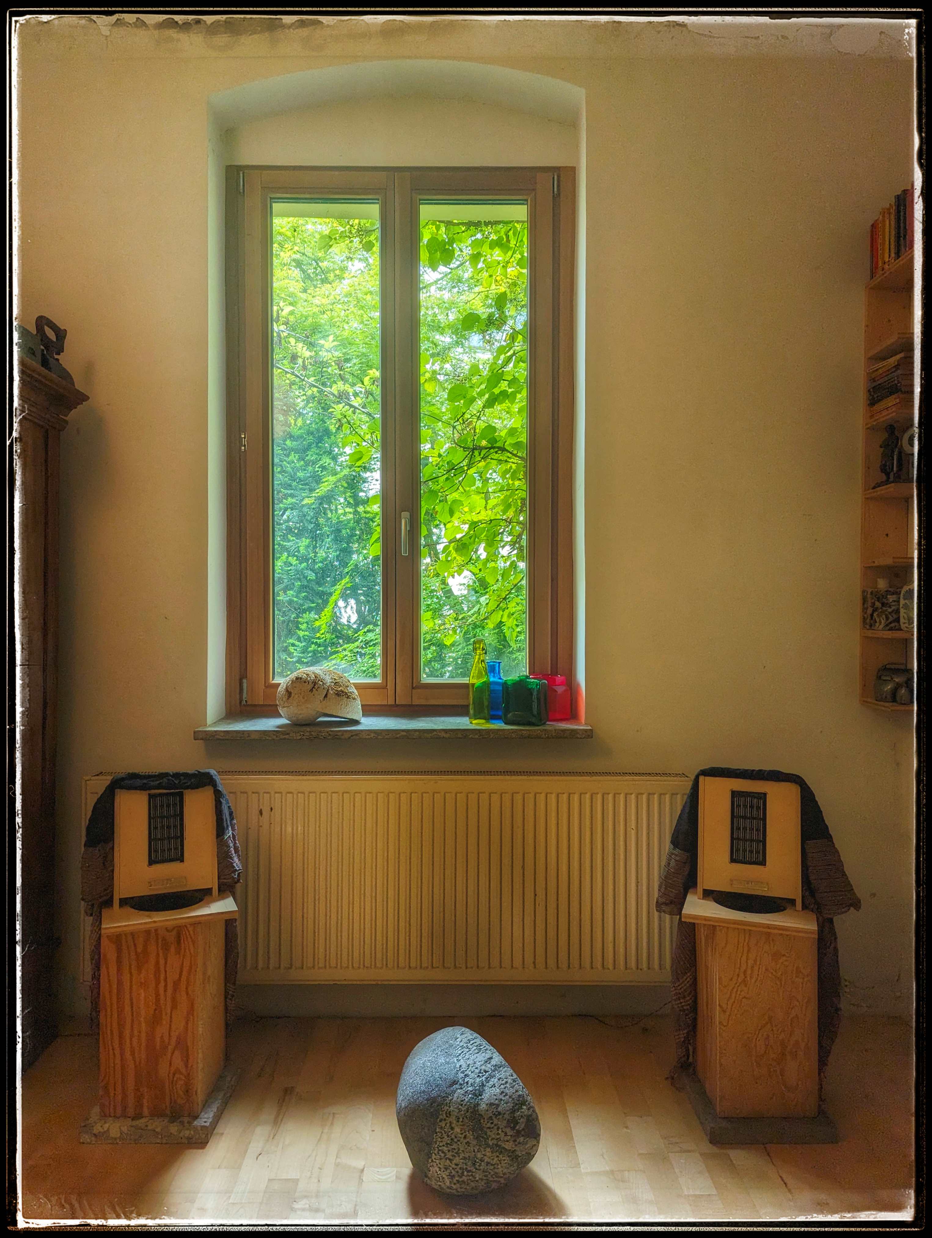

    Standard Trennkost
    Lautsprecher sind das Eine, aber FM Stereo, Phono, CD, TV, Youtube und natürlich die Festplatte (mh!) sind mir ganz verschiedene Menues. Alle werden mit Lautsprechern serviert, aber getrennt.
    Wie in einem guten Restaurant, wird die leckere Kost mit dem Servierboy an den Tisch gerollt.
Name:	Tegel vorne.jpg
Hits:	304
Größe:	905,6 KB

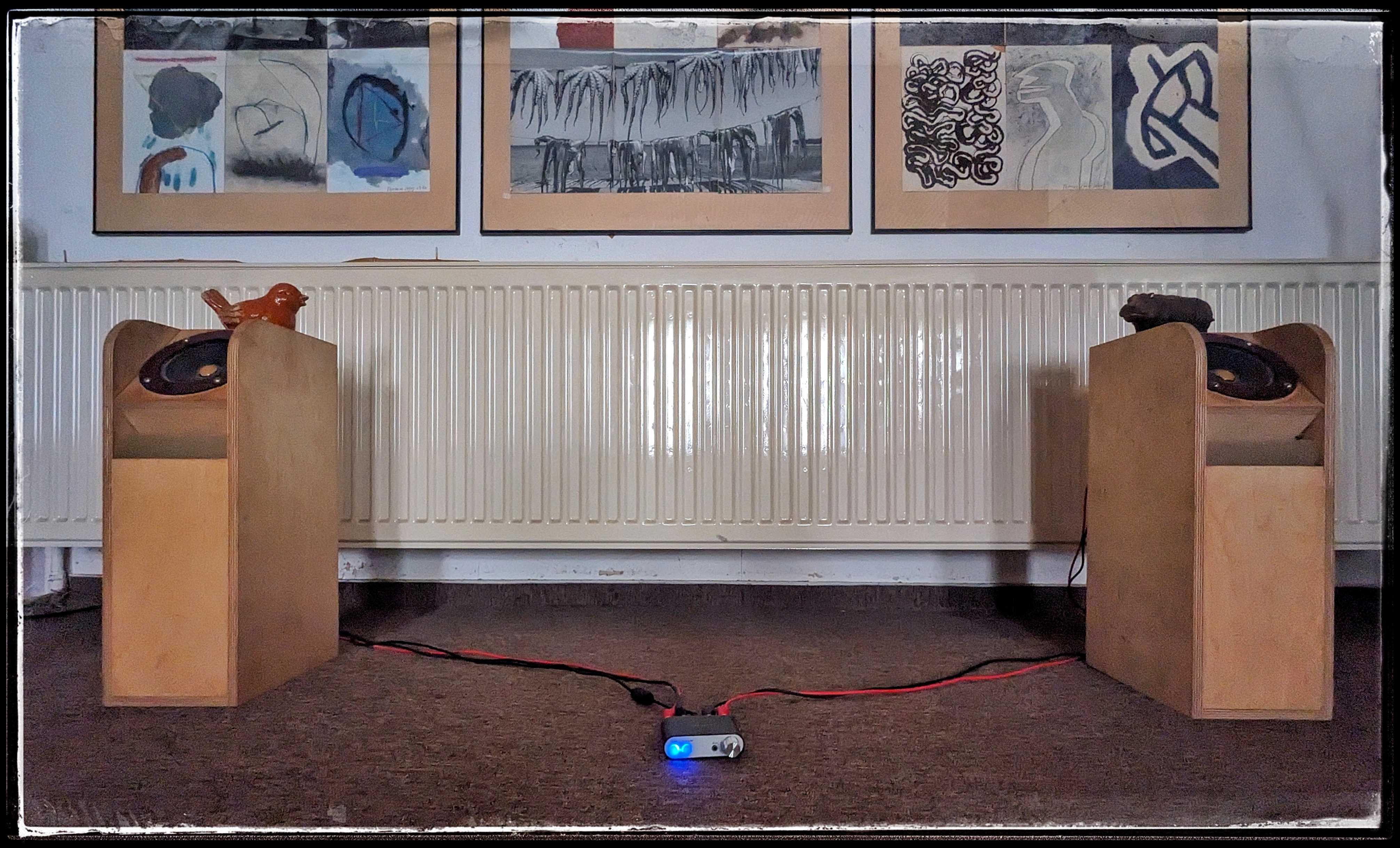

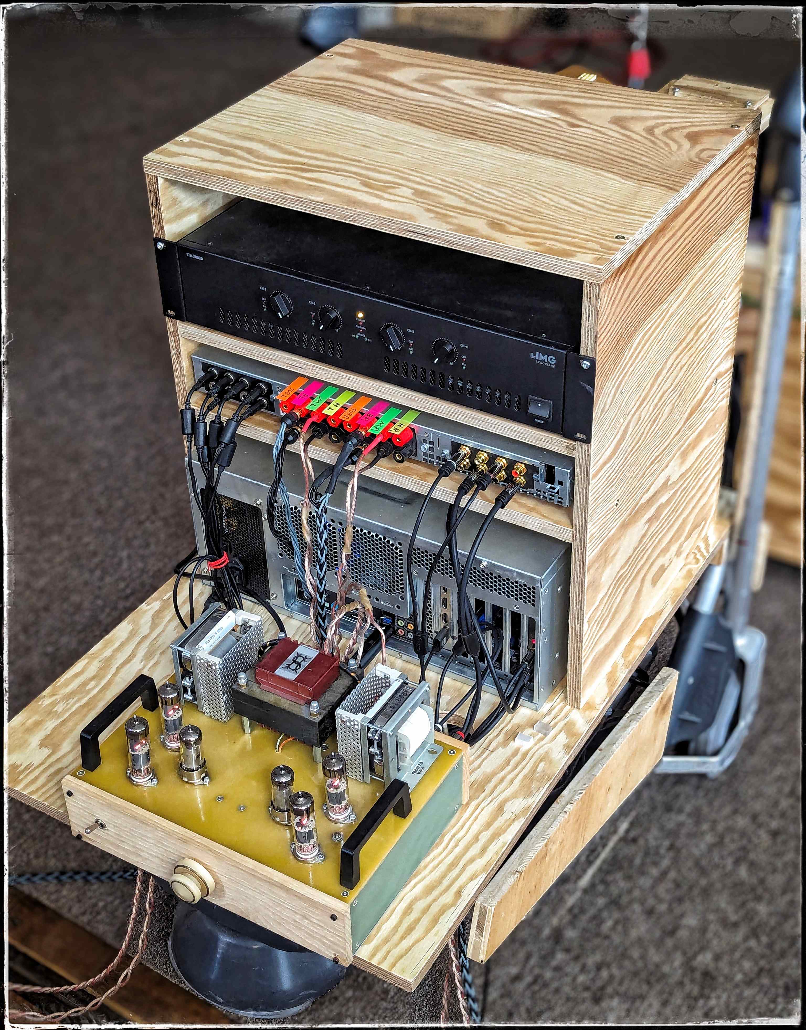

    Hier erfährt der Gepäckrolli vom Flughafen Tegel, den ich im Jungfernheidepark aus dem Gebüsch fischte, ein würdiges After-Life. Musik-PC und 12 digitale Endstufen sind so schnell vor Ort und wieder verschwunden.

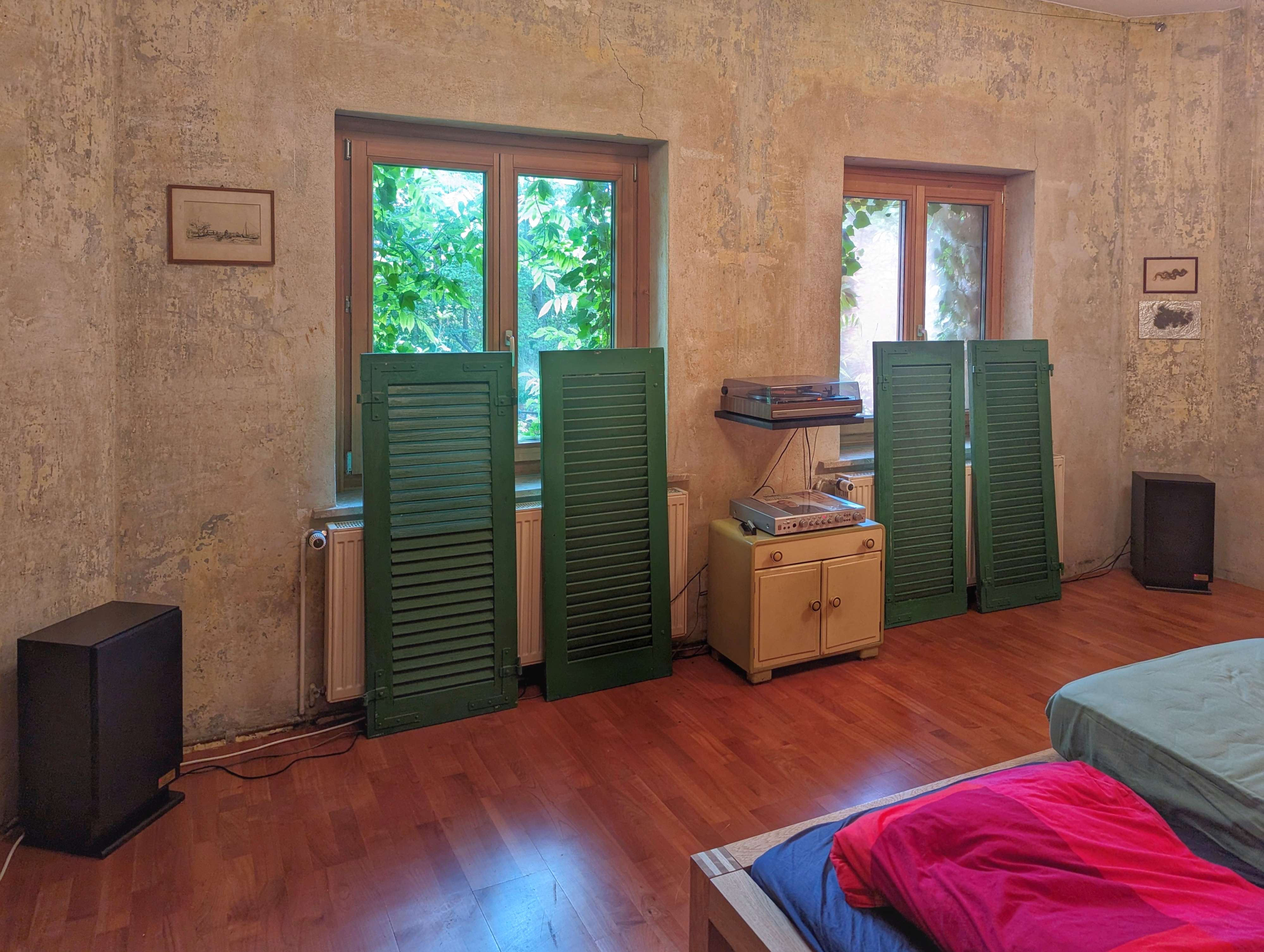

    Meine neueste "Anlage", wie das vor 40 Jahren hiess, ist eine, an der ich null selber bastelte. Das war die Idee. Plug and play. Wie der Rest der Menschheit. Grundig at its best. Aktivboxen, Vorverstärker mit ungewöhnlich vielseitigen Einstellmöglichkeiten., Dual Plattenspieler mit Grundig Label. Alles schön revidiert. Na gut, 2/3 schön revidiert. Der Verkäufer des XV 7500 eher schön gelogen. Da muss noch einmal Einer ran. Aber jetzt schon, gelungene Installation.
Hits:	310
Größe:	848,3 KB

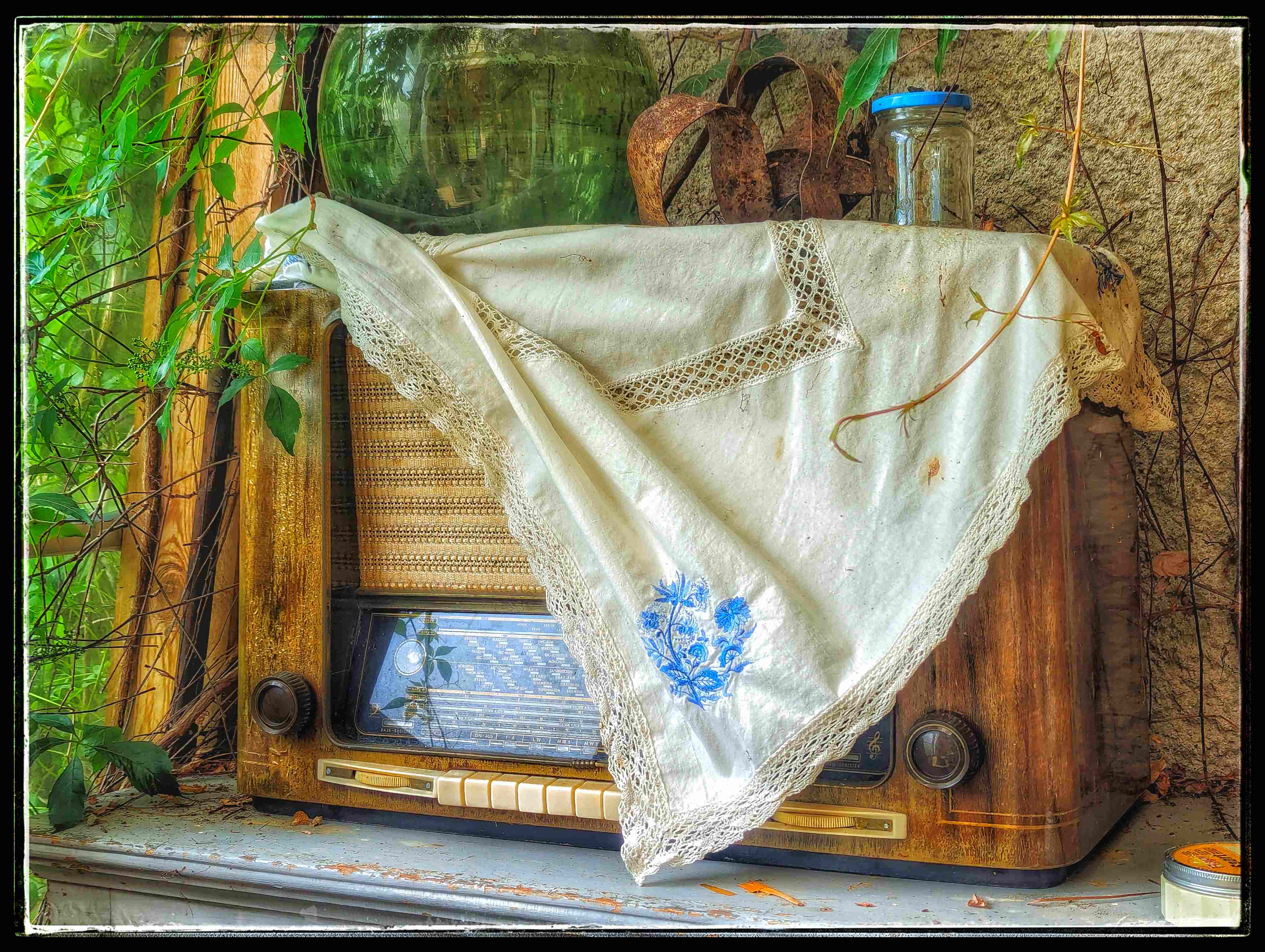

    Noch nie hatte ich so tollen FM Stereo Empfang, Der Receiver bleibt immer auf dem gleichen Sender, MDR Kultur. Tags über zur Berieselung, Abends mit zT überraschenden Klängen.

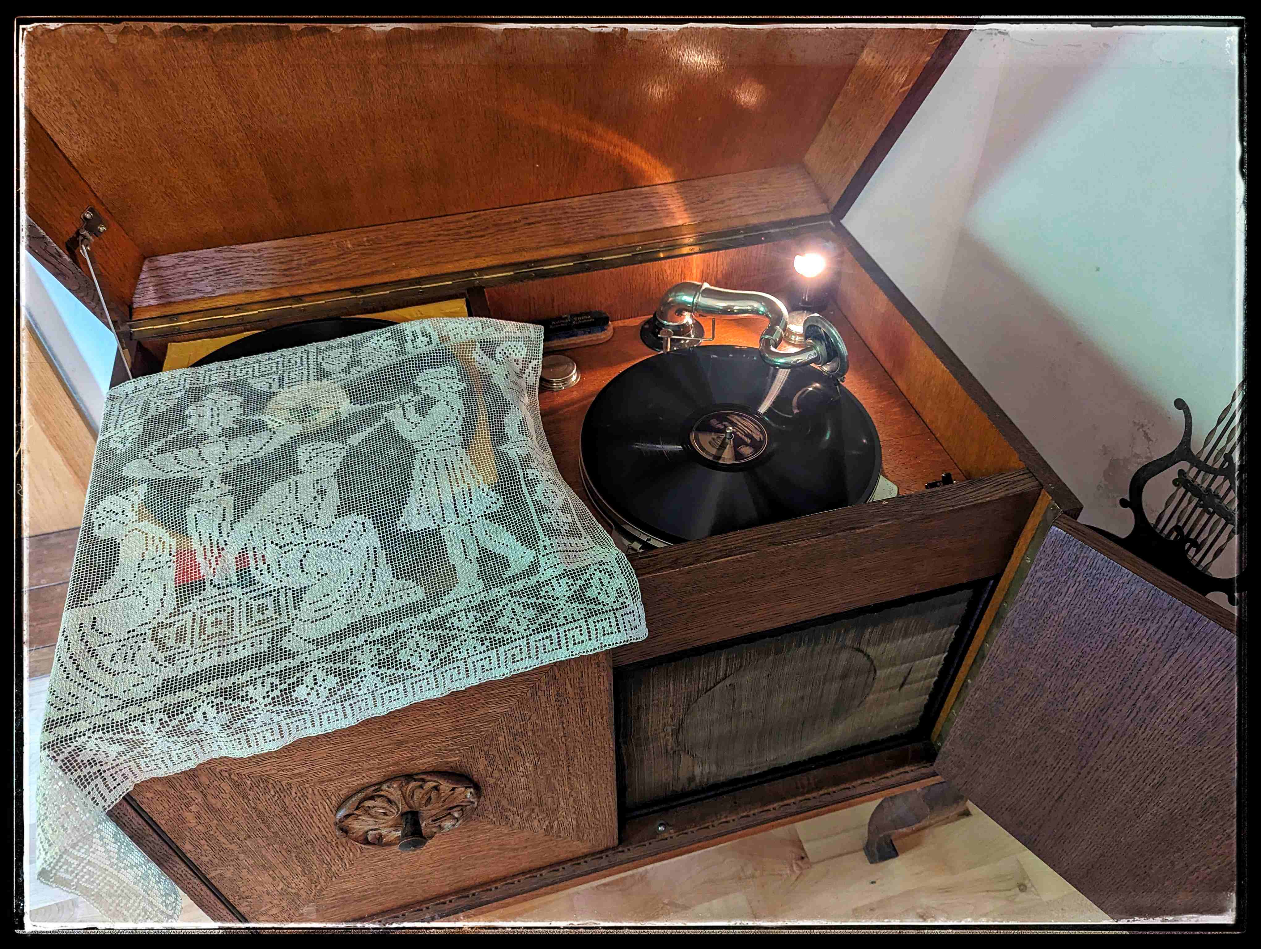

    Arturo Benedetti Michelangeli darf seine Piano-Künste via Grammophone-Truhe ins Zimmer schicken. Hatten nicht auch die Beatles und Rolling Stones ihre ersten Platten in Schellack pressen lassen?

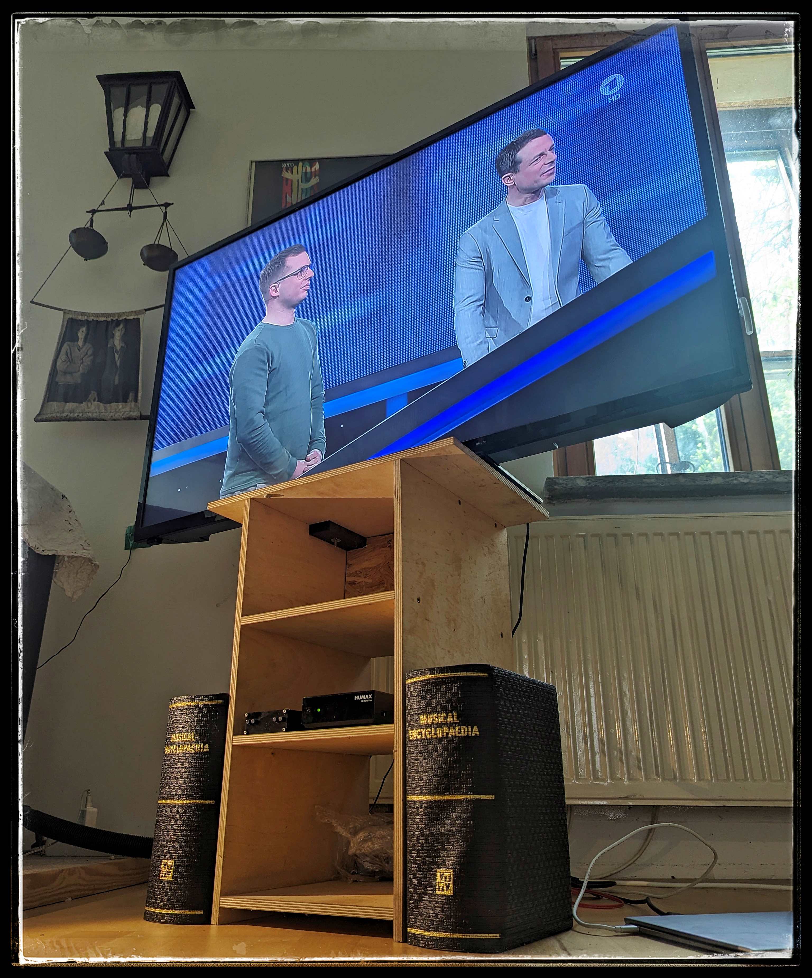

    TV und You Tube Klänge, manchmal richtig gut, entspringen den beiden überarbeiteten Musik Enzyklopädien.. Wenn in einem Tatort Krimi highendige Boxen ihren beeindruckenden Klangteppich hinlegen, muss ich immer wieder schmunzeln, weil es ja meine winzigen Böxli sind, die das so toll wiedergeben.

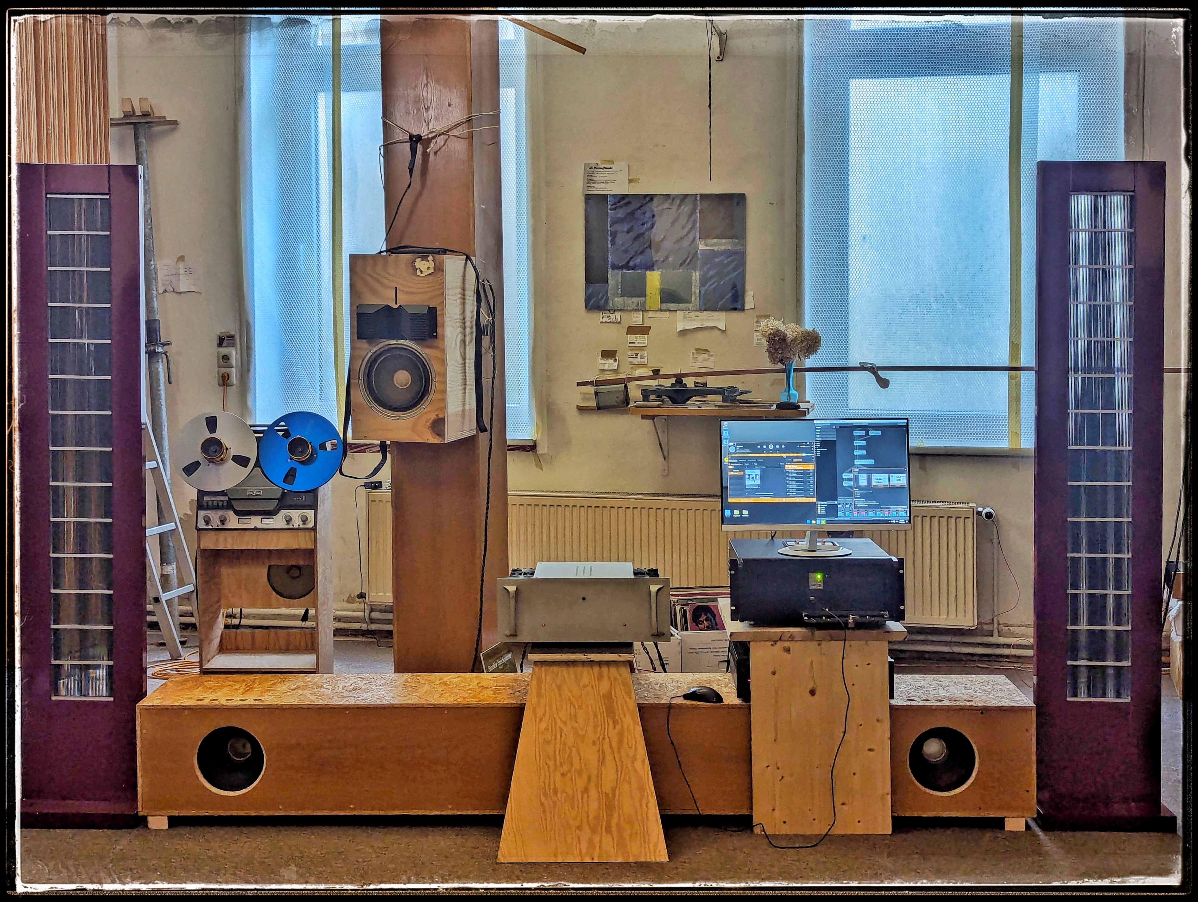

    zur Zeit der einzige Ort mit zwei Quellen ist gleichzeitig der "highendigste" Gerätepark. DIY Nelson Pass, audiostatic ESL, teef audiosystems switzerland SUBs. Entweder werden die Klänge von der Festplatte oder von meinem 3-Meter-Tonarm-Doppel-Lenco gereicht. Egal, wo ich mich im Saal gerade befinde, es klingt immer wunderbar. Was mich im Schlafzimmer an die Nöte des Common man erinnert, ist hier kein Thema, denn: der Hörraum ist die ganze Miete.
Hits:	281
Größe:	923,1 KB

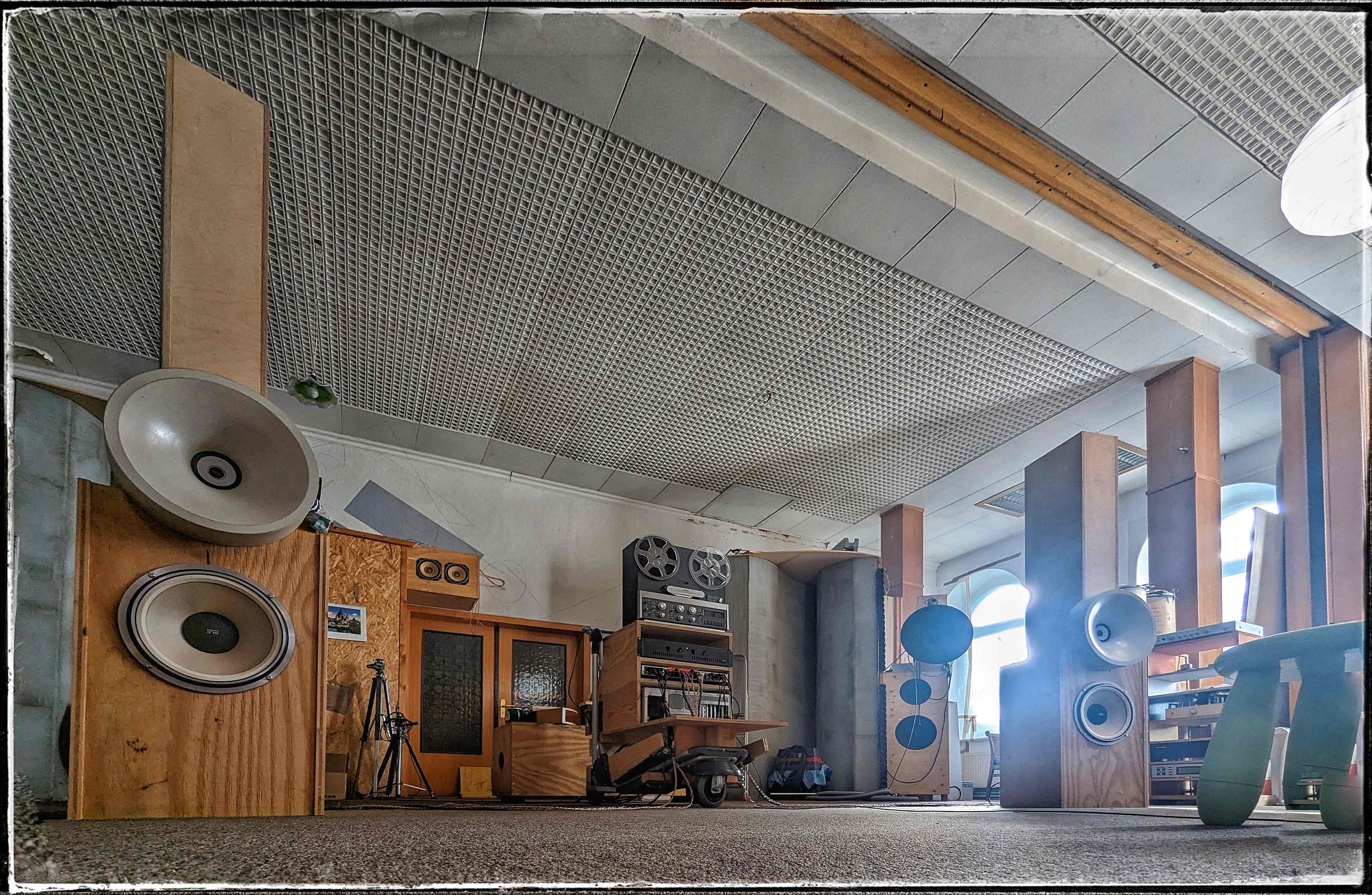

    Standard Reverenz Anlage
Name:	aktuelles setup 9.6.24.jpg
Hits:	175
Größe:	983,2 KB
ID:	74618Klicke auf die Grafik für eine größere Ansicht
Hits:	215
Größe:	835,0 KB
ID:	74619Klicke auf die Grafik für eine größere Ansicht
Hits:	190
Größe:	866,3 KB
    Fürs erste bleibt diese Combinaison auf Musik-PC Silberpfeil. Der mächtige Push-Pull-SUB stammt aus meiner lange wieder abgewrackten Home Theater Geschichte. ( Ich geh dann doch lieber ins Kino :-) ) Der ist nötig, damit die tiefen Töne der Mittelhochton-Dynamik paroli bieten können. Auch beim Kabel legen gab ich mir Mühe. Kabel wären der erste Grund, um mit dem ganzen Mist aufzuhören. Immer diese Kabel. Sogar die Bluetooth Verstärkerli brauchen sie. Diese sind so klein, dass sie von den Steckern herunter gerissen werden.

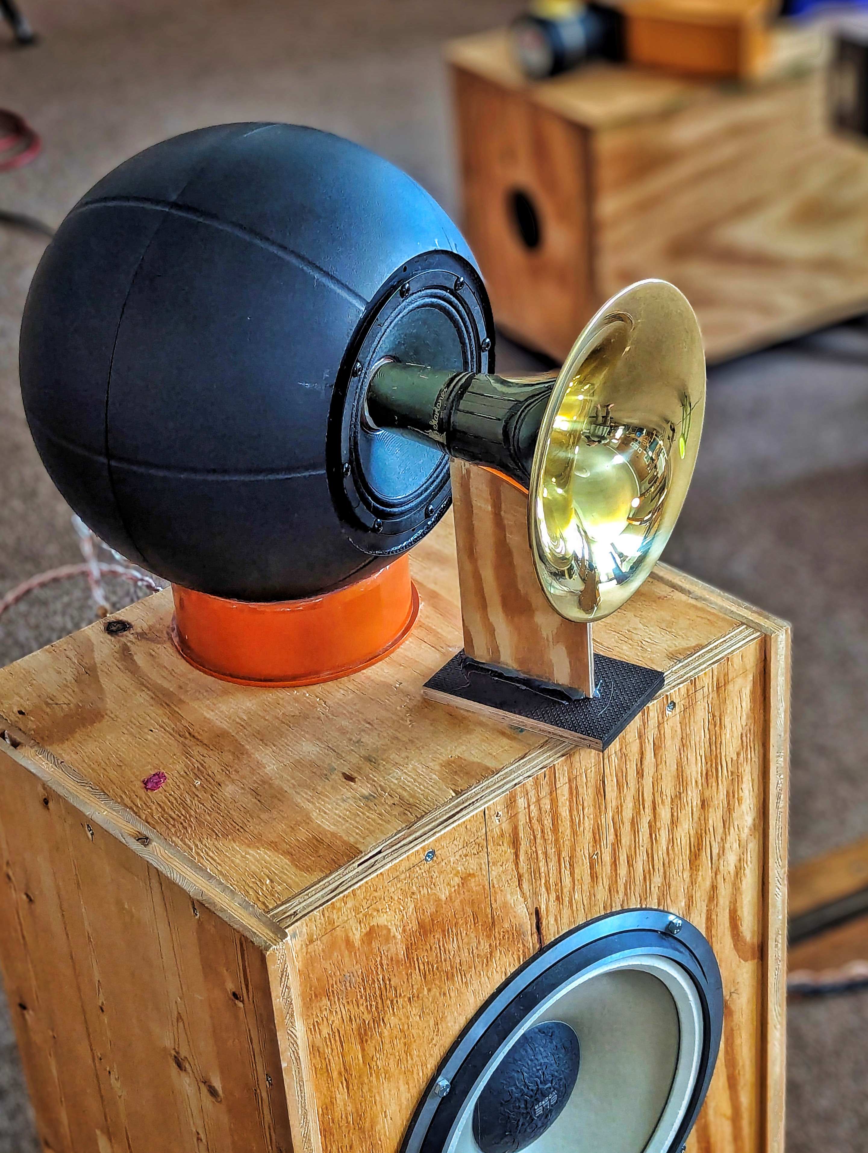

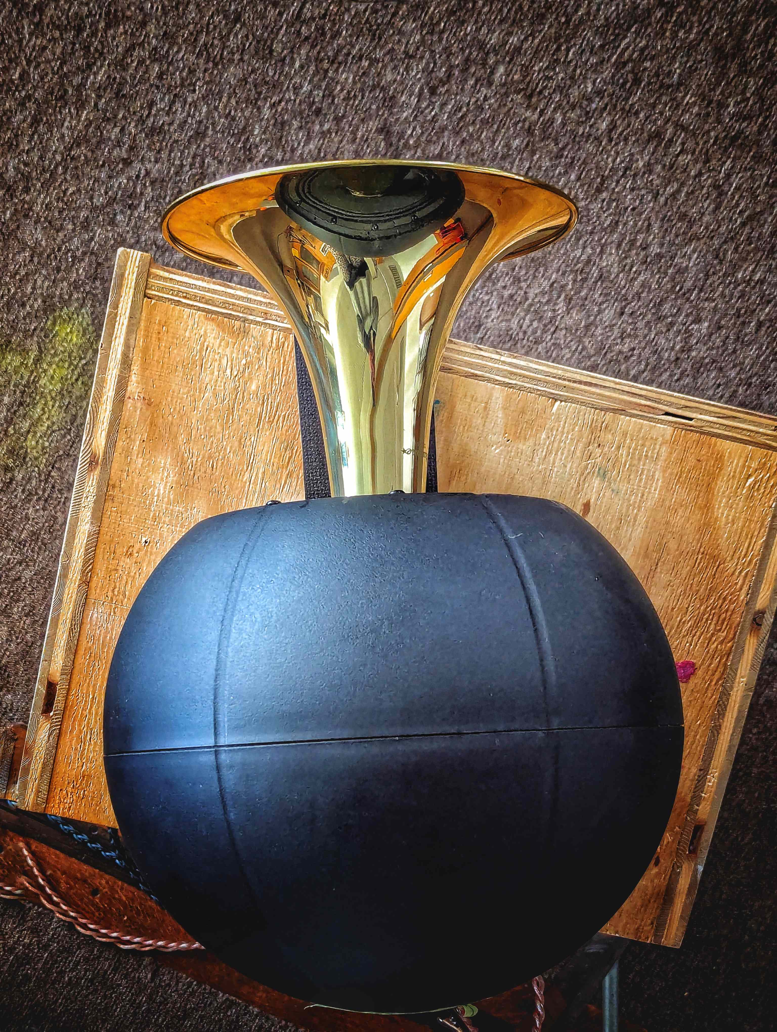

    Denkste! Weil`s so einfach war, setzte ich die Variante 2 des MHT- Aufsatzes auf den Fostex. Den redcatt coax. Der fand- wie ich finde- in der SUB-Kugel von Herrn Reckhorn die perfekte Behausung. Sogar die passenden Bohrungen für den COAX und der Doppelterminal waren schon da. Ein mit Sand zur Beschwerung gefüllter Deckel eines Kanalisationsrohres an die Kunststoffkugel geklebt, fertig. Knackig, herzhaft tönt es nun statt luftig, losgelöst wie vorher mit ACR Horn und AMT. Beides gefällt.

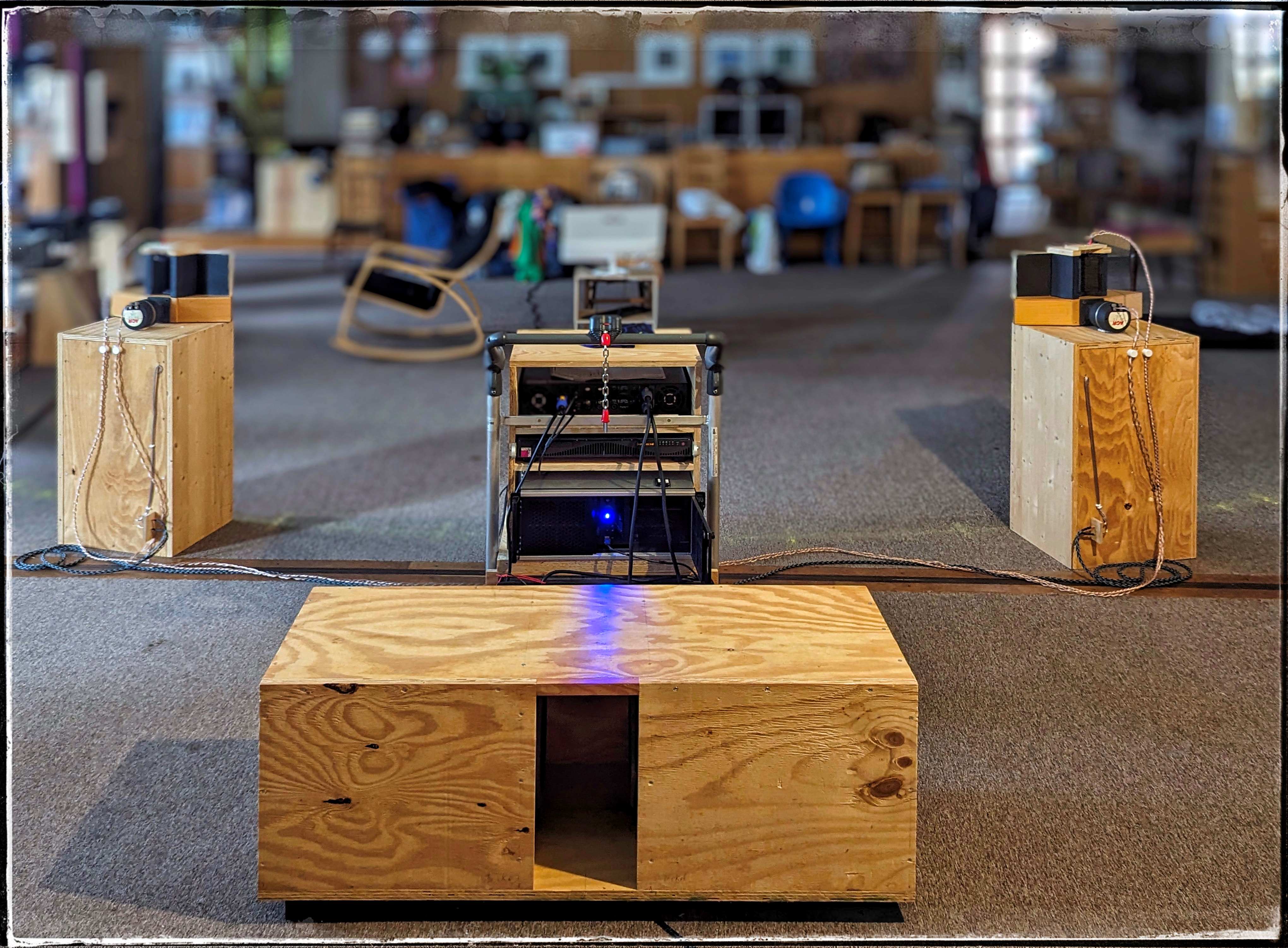

    die 10-jährige Diskussion andern Orts über die Rechtmässigkeit des Kegel-vor-den-Lautsprecher-Setzens pushte mich, meine Trombone-Hörner vor die Redcatt-Coaxe zu stellen. Höre da, es schadet nicht. Räumlichkeit und Dynamik sind besser. Der hinter dem Horn hängende Mitteltöner darf bis ca 3000 Hz seine Klänge gegen die Rückseite desselben schmettern und in alle Richtungen werfen. Nach dem Motto: probieren statt studieren (resp. simulieren) Passiv geht so etwas nicht. Ich habe zümftig am Fgang herumgezerrt.
Hits:	152
Größe:	829,5 KB
Hits:	173
Größe:	914,9 KB

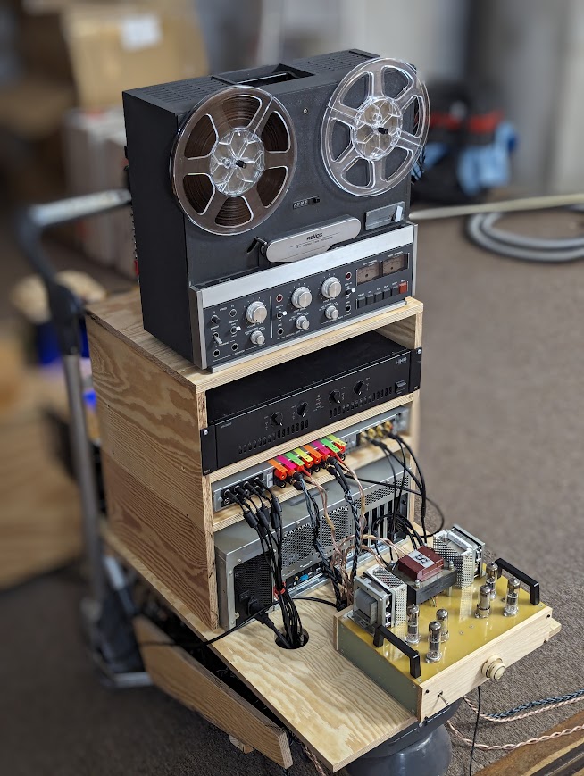

    Die mobile Schaltzentrale mit ihren zwölf Digitalendstufen hat Platz für Gastverstärker, hier eine H.Siemens Röhre für den Hochton.

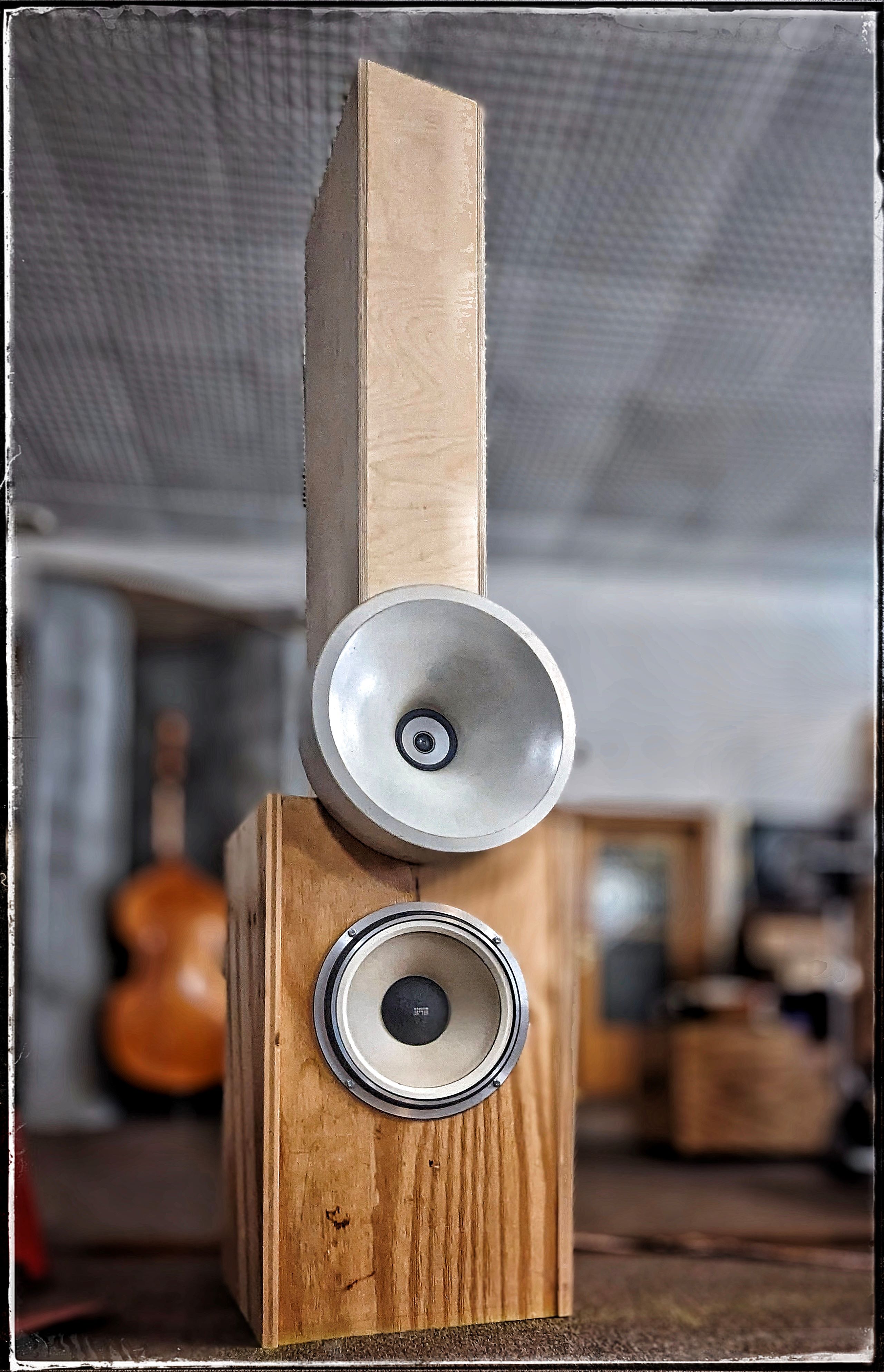

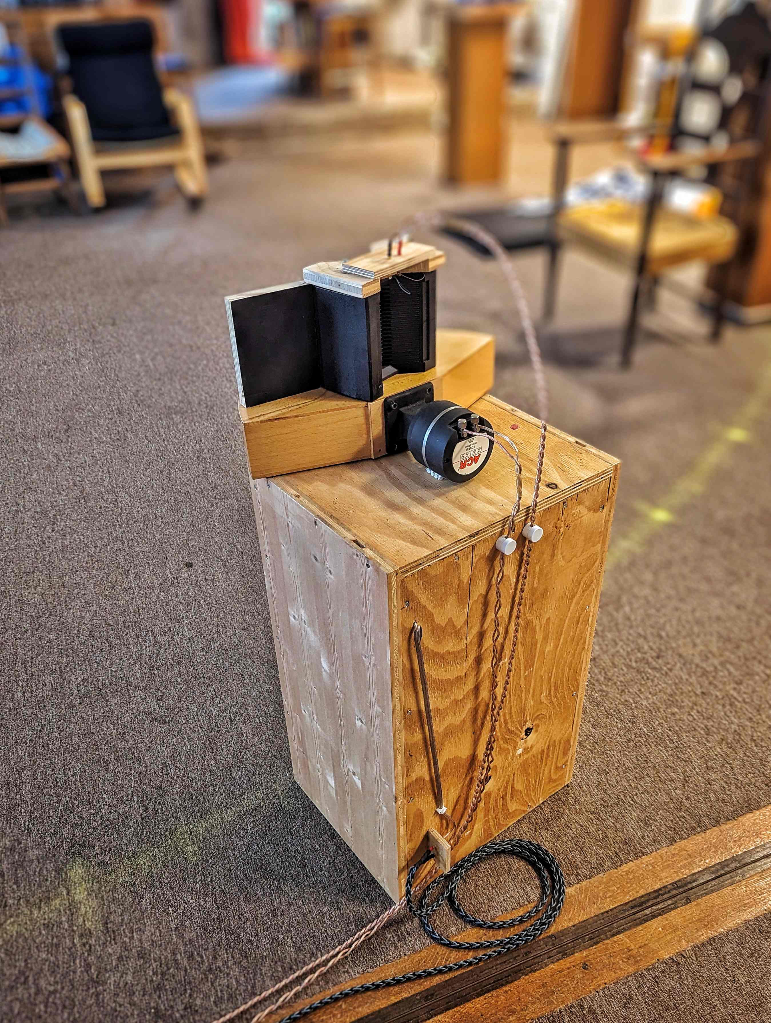

    der Vollständigkeit halber, zwischen zwei Matches, die dritte Mittel/Hochton-Variante zum Fostex Bass.. Dem Omnes Coax gefällt es im eigentlich für den Fostex Fe 126 zusammengeleimten Exponential-backloaded Horn. Das selber gedrechselte MDF Fronthorn passte so gut, dass seine bald 30 jährige Wanderung durch meine Versuche hier ein Ende hat (?) Das Ganze kopfüber aufs Tieftongehäuse gewuchtet. Passt (auch)
Hits:	159
Größe:	980,2 KB
ID:	74651 Klicke auf die Grafik für eine größere Ansicht
