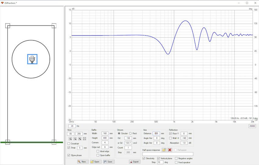

    Noch ein konkretes Beispiel für den Monitor 8361A hier. Auf Seite 6, Figure 9 ist die Wirkung eines eingebauten 'Desktop LF'-Filters (Wirkung um 100-300Hz) zu sehen.
    Das läßt sich mit Messen und entsprechender Korrektur durch DSP am PC auf jeden Fall machen...
    @Christoph: Interessant,die Berechnung leuchtet ein. Aber wieso ist es dann bei Heimkino Lautsrpechern empfohlen, den HT auf Ohrenhöhe zu platzieren? Wäre da nicht auch ein Konzept mit am Boden platziertertem HT sinnvoller?
    Kann es sein, dass der Reaction Path delay noch einen Einfluss hat? Bei 50cm Höhe ist der ja wesentlich länger - kann da das Hirn mit dem "Echo" besser umgehen?
    Der Reflection Path Delay hat schon einen Einfluss auf die psychoakustische Wahrnehmung der Effekte. Viel diskutiert (hier sicher auch schon recht oft) ist da der Haas-Effekt (siehe z.B. hier).
    Er fand heraus, dass für Verzögerungszeiten zwischen 10 ms und 30 ms = 20 ms ±10 ms gilt, dass eindeutig der
    zuerst einfallende Schall für die Lokalisation des Schallsenders maßgeblich ist, und zwar völlig unabhängig davon,
    aus welcher Richtung der verzögerte Schall eintrifft.
    Quelle: Sengpiel, siehe oben.
    Je nach Verzögerung des 2. eintreffenden Signals werden die Effekte also unterschiedlich wahrgenommen. Das wird im Kontext von Mixing, Reverb, Echos ausführlich diskutiert.
    Ganz grob: Eine Grenze, die in diesem Bereich oft genannt wird sind ca 35 ms Verzögerung. Bis dahin wird verzögerter Schall zusamen mit der 'ersten Wellenfront' als ein Ereignis wahrgenommen, darüber geht es in die Wahrnehmung eines Echos über.
    Unter 10ms Verzögerung überwiegt der resultierende Comb-filtering effekt, d.h. die im letzten Beitrag angesprochenen (und berechneten) Überhöhungen udn Einbrüche im Frequenzgang.
    Das beantwortet vielleicht auch Deine Frage nach der Empfehlung zur Aufstellung von Heimkino-Lautsprechern. Hier ist der Hörabstand (und der abstand der Lautsprecher zum Boden) und damit die Verzögerung ganz anders. Der Floor-Bounce-Effekt wird ja auch oft diskutiert. Ein Argument, das in diesem Zusammenhang oft genannt wird ist, dass dieser psychoakustisch nicht so relevant wäre, weil die auftretenden Verzögerung ähnlich sind wie bei Menschen, die sich unterhalten und 'man' daher gewohnt sei, diese nicht wahrzunehmen....
    Zudem vermute ich, dass die gerichtete Abstrahlung der Hochtöner von Heimkino-Lautsprechern die Ursache für die Empfehlung der Aufstellung auf Ohrhöhe ist.
    Am Schreibtisch und den kleinen Abständen zur Tischplatte und zum Hörer sind die Verzögerungen bzw. das reflection path delay sehr kurz. In den Beispielen in Beitrag #18 sind das 1,4ms und 0,5 ms. Also auf jeden Fall im Bereich <10ms. Hier steht meiner Ansicht nach einfach der Comb-Filtering Effekt und dessen Auswirkung auf den Frequenzgang (multiple Peaks und Dips) im Vordergrund.
    PS: Der Effekt lässt sich auch prima mit VituixCAD anschauen (halt Floor anstelle von Desktop)...

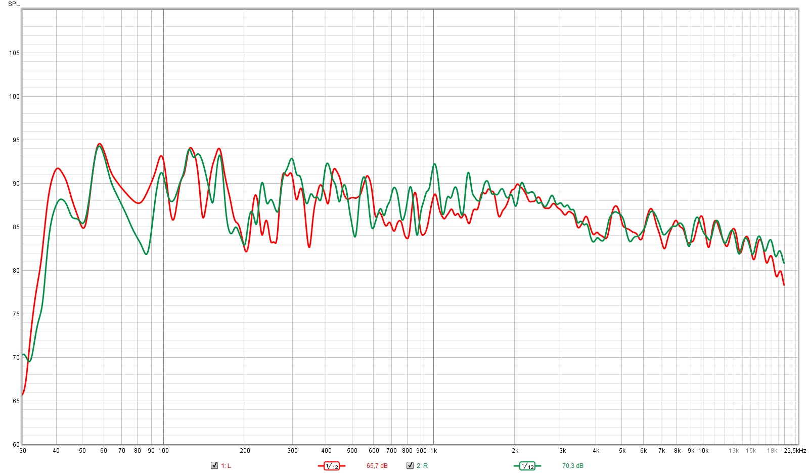

    So steht die Moni auf dem Tisch:
Hits:	455
Größe:	661,0 KB

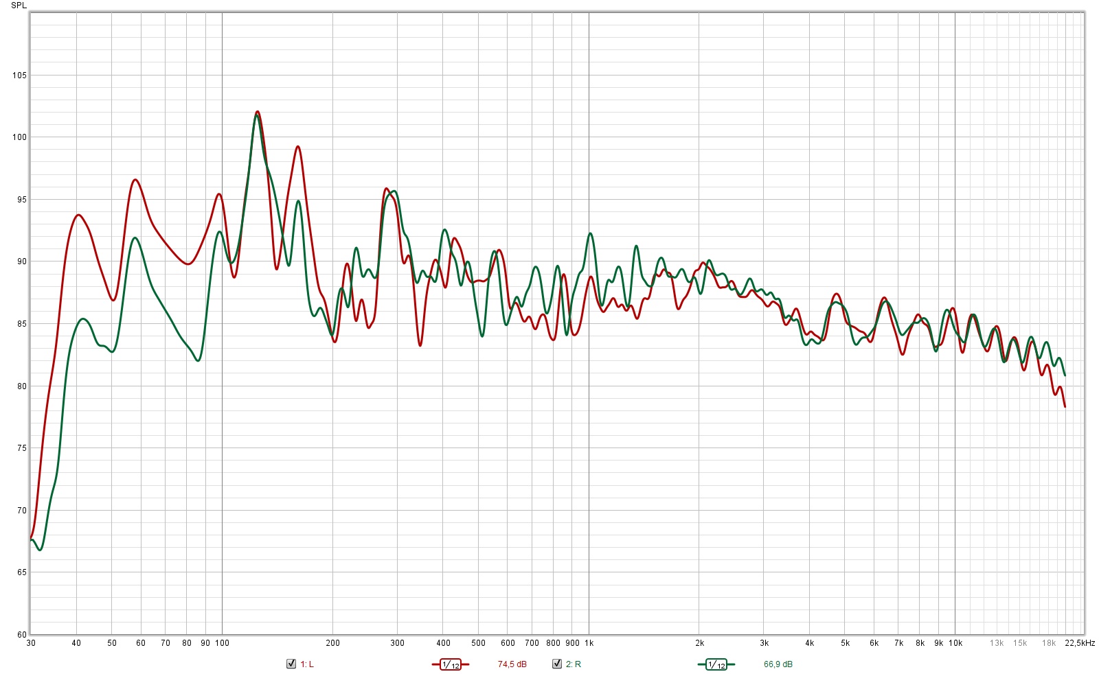

    Und so misst sich das:
Name:	Moini DXT auf Schreibtisch.jpg
Hits:	415
Größe:	341,8 KB
    Und so dann mit etwas EQ
Name:	Moini DXT auf Schreibtisch mit EQ.jpg
Hits:	415
Größe:	331,9 KB

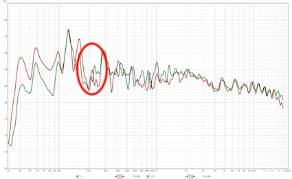

    Denke hier ist die Schreibtisch-Relexion zu sehen:
    Soll kein Gemäkel sein, hast Du dann ja eh mit dem EQ bearbeitet...

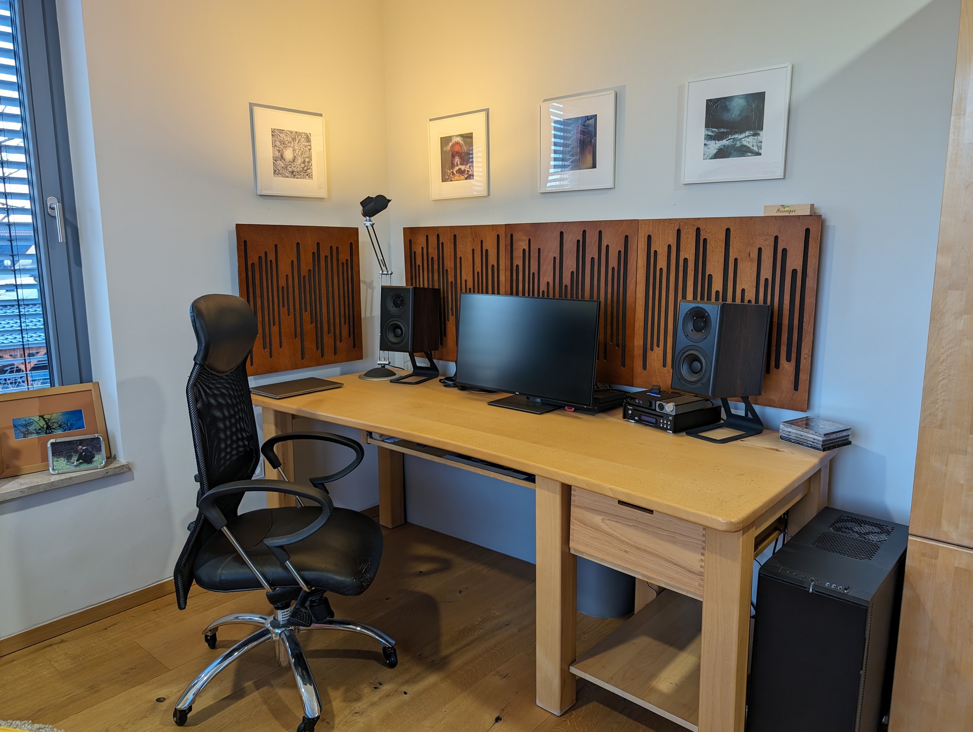

    Sag mal, was sind das für Akustikpaneele, die Du da hinter dem Schreibtisch angebracht hast?

    Müsste bei der Reflektion nicht eine Überhöhung sein?
    Zumindest haben die gängigen Monitore für den Bereich den DIP-Schalter für ne Absenkung in dem Bereich.
    Ansonsten sind das Wavewood von Vicoustic dort an der Wand.
    Inzwischen habe ich aber auch Aluspannrahmen 60mm tief mit Basotect umgebaut.
    Die wirken breitbandiger und sind weniger auffällig.

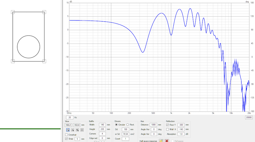

    Die Reflektion ist eher als zeitliches als als räumliches Problem zu sehen.
    Die Reflektionen überlagern sich (zeitlich) mit dem Direktschall des Lautsprechers.
    Das führt frequenzabhängig zu Addition oder Subtraktion; je nachdem wie Direktschall und Reflektion zueinander liegen.
    Dadurch kommt es zu der Welligkeit, die man in VirtuixCAD gut simulieren kann (siehe oben).
    Die größte Auslöschung findet in dem Frquenzbereich statt, in dem Direkschall und Erstreflektion der Tischplatte um 180° verschoben sind.
    Wenn jetzt
    Hörabstand (Ohr ->Lspr) = 90cm
    Lspr -> Tischplatte = 65 cm
    Tischplatte zu Ohr = 50cm
    => Ertsreflektion nach 115 cm
    Ergibt sich eine Laufzeitverschiebung von 25 cm (115 minus 90)
    Wenn jetzt also ein Ton mit einer Wellenlänge von 50 cm (= ~700 Hz =1,4 ms Periodendauer) mit der Reflektion, die 25 cm länger braucht => 0,7 ms später am Ohr ankommt, überlagert wird, kommt es zu einer maximalen Auslöschung, da der reflektierte Schall um eine halbe Wellennlänge verschoben ist. (siehe Simulation).
    [falls nicht richtig, bitte korrigieren]
    mögliche Lösung: Absorber auf die Stellen der Tischplatte legen, an denen Erstreflektionen (=> "Spiegeltrick") entstehen können.
    Bei der von dir gemessenen 'Senke' @ 200 Hz bin ich mir allerdings nicht sicher, ob es der Tisch oder bereits eine Raummode ist.
    Eine grobe Simu zeigt - wie von Darakon erklärt - die Überhöhungen und Einbrüche durch die Reflexion an der Schreibtischplatte:
    Da war ich mit meiner Zuordnung der Senke um 200Hz wohl zu voreilig - bin mir bei der abgeschätzten Höhe der Lautsprecher über der Tischplatte und der abgeschätzten Hörposition auch nicht sicher, ob das nicht einen Raummode ist. Vielen Dank für den Hinweis.
    WIe wurde bei der Messung gefenstert, bzw. wie gut ist der Raum ausgeblendet?

    ich bekommen bei gleichem Simulationsaufbau die erste Senke gar nicht so weit nach unten verschoben.
    Hauptsächlich ist diese abhängig von der Ohrenhöhe / Mikrofonhöhe über der Tischplatte.
    Diese Höhe sollte immer so bei ca 45 bis 50 cm liegen (je nach Körpergröße und Körperhaltung beim Sitzen)
    Damit liegt die erste Senke bei mir immer so bei 700 Hz bis 800Hz (bei 1 Meter Hörabstand).
    Du scheinst bei deiner Simulation das Mikro recht weit nach oben verschoben zu haben.
    Interessant:
    Neumann (und viele Andere Monitor-Hersteller) setzen den "Tischplatten-Filter) bei ca 200 Hz.
    Allerdings subtraktiv... also nur zum absenken.
    https://www.amazona.de/wp-content/up...kh120ii-eq.jpg
    Liegt wahscheinlich daran, dass hier die Tischplatte wie eine Halbraumbegrenzung wirkt, oder?
    .. rein aus der Simulation kann ich diesen häufig eingebauten Filter nicht ganz nachvollziehen.

    . WIe wurde bei der Messung gefenstert, bzw. wie gut ist der Raum ausgeblendet?
    Die Messung ist gar nicht gefenstert.
    Denke Du liegst ganz richtig mit der Vermutung, dass die 200Hz-Senke Raum-bedingt ist - und nicht wie von mir vermutet der Desk-Reflection zuzuordnen ist.
    Der FR (am Hörplatz) ohne Fensterung ist nach Korrektur tatsächlich erstaunlich gut .
