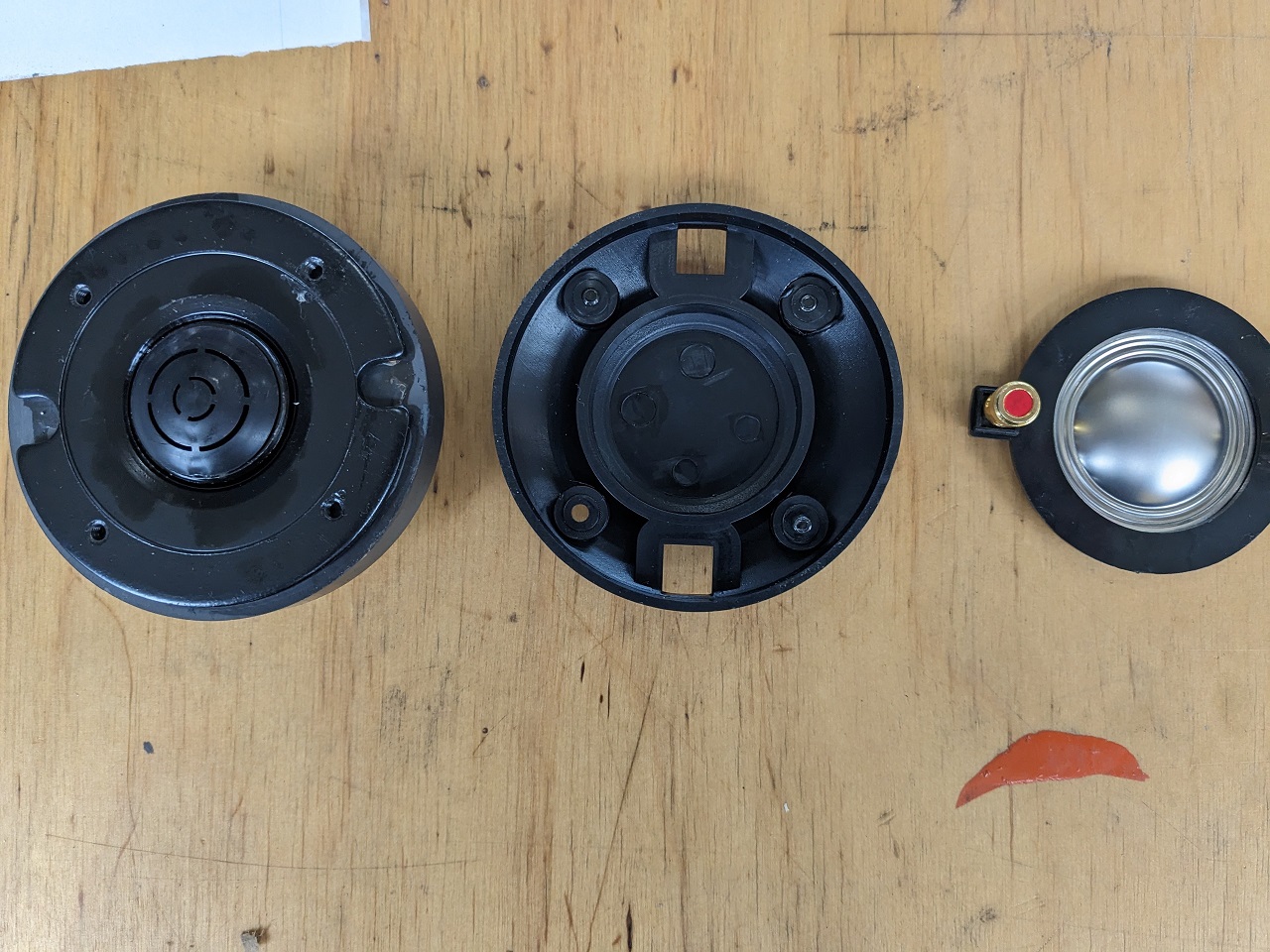

reduziert. Da ich aber bei allen Messungen ähnliche Einbrüche hatte, dachte ich, ich modifiziere mal den Treiber. Aus der 50mm Kalotte muß doch mehr heraus zu holen sein.
Dazu habe ich erst die Kanten im Koppelvolumen mit Gummi entschärft, Filz in die Rückwand, den Schallführungskegel vor der Kalotte entfernt und mit 1mm Moosgummi in der Schallführung rumgespielt.
Das Ferrofluid habe ich auch abgesaugt, war aber eher wenig, hat sich aber in der Imp.-Messung gezeigt.

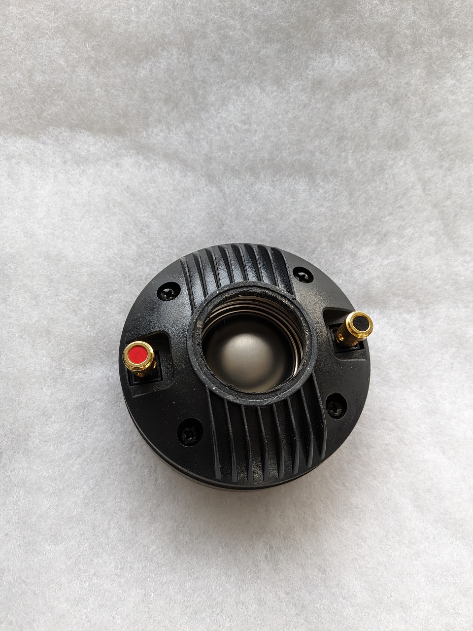

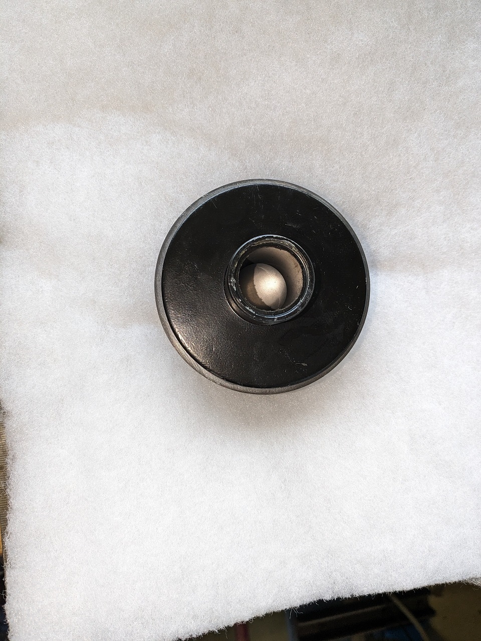

Der Moosgummi war kontraproduktiv, das Koppelvolumen habe ich dann noch mit 50mm Bohrung geöffnet.

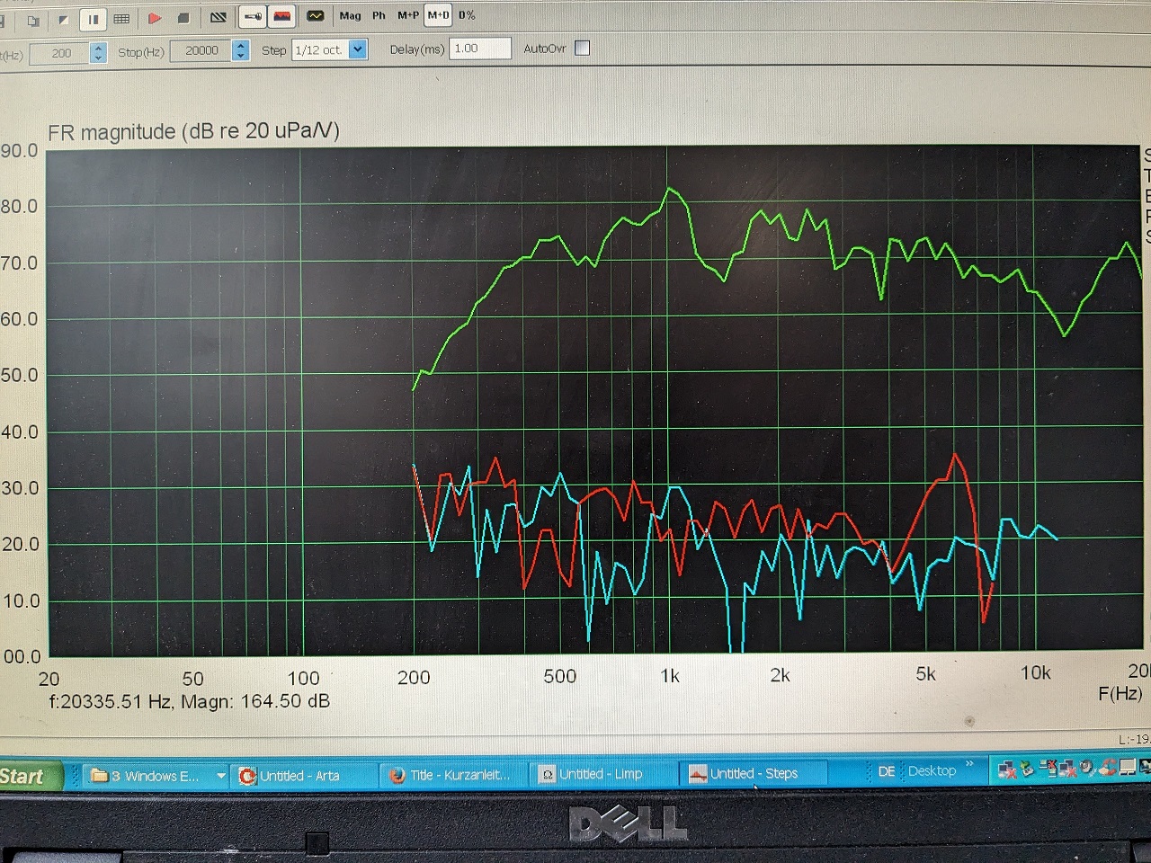

All die Maßnahmen haben zu dieser Änderung geführt: rot original, grün verbastelt
Hits: 445
Größe: 892,1 KB
ID: 74308](https://www.diy-hifi-forum.eu/forum/attachment.php?attachmentid=74308&d=1716122443)
Entschuldigt das schlechte Bild, habe es einfach vom Notebook abfotografiert.
Was bedeutet das nun ? Ist dies totaler Quatsch was ich mache, oder kann das zu einem brauchbaren Ergebnis führen ?

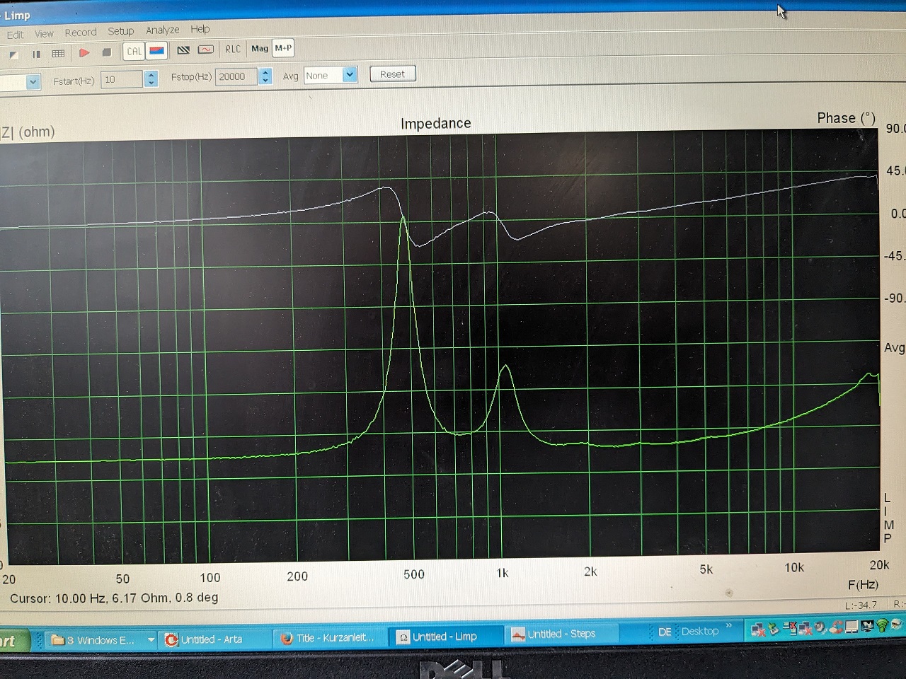

ich finde die OP recht gelungen, in der Vergleichmessung sind die 4,8kHz Überhöhung und die 900Hz Auslöschung verschwunden, die Treiberresonanz ist von 1500Hz auf irgendwo zwischen 500 und 1000Hz gesunken. Das ist zumindest die richtige Richtung. ![Lächeln](https://www.diy-hifi-forum.eu/forum/images/smilies/smile.gif)
Ich würde nochmal eine Impedanzmessung machen um das mit der Treiberreso zu checken und dann (falls Du einen Tieftöner dazu hast) eine grobe Weiche stricken um mal ein Ohr dranzuhalten.
Spannungsteiler der den HT-Pegel bei 10kHz auf das Niveau des TT senkt, dann kleiner Reihenkondensator der alles unter 10kHz einebnet (im Schnitt fällt der F-Gang mit 6dB/Okt).
Die 700Hz wird man als Trennung wohl nicht ganz hinkriegen, aber so weit weg wird's nicht werden.

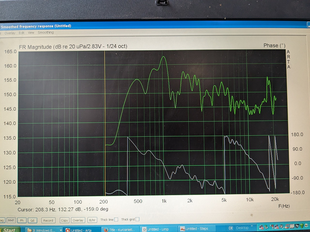

Ach, und, nicht so genau auf 0° Achse messen, man lässt sich von den dortigen Welligkeiten nur verunsichern, unter 15-20° sieht das alles gleich viel besser aus.

Imp. Messung hatte ich gemacht, nach meinen Änderungen:
Hits: 84
Größe: 529,8 KB
ID: 74528](https://www.diy-hifi-forum.eu/forum/attachment.php?attachmentid=74528&d=1717180228&thumb=1)
Und hier nochmal der FG:
Hits: 77
Größe: 518,5 KB
ID: 74529](https://www.diy-hifi-forum.eu/forum/attachment.php?attachmentid=74529&d=1717180331&thumb=1)
