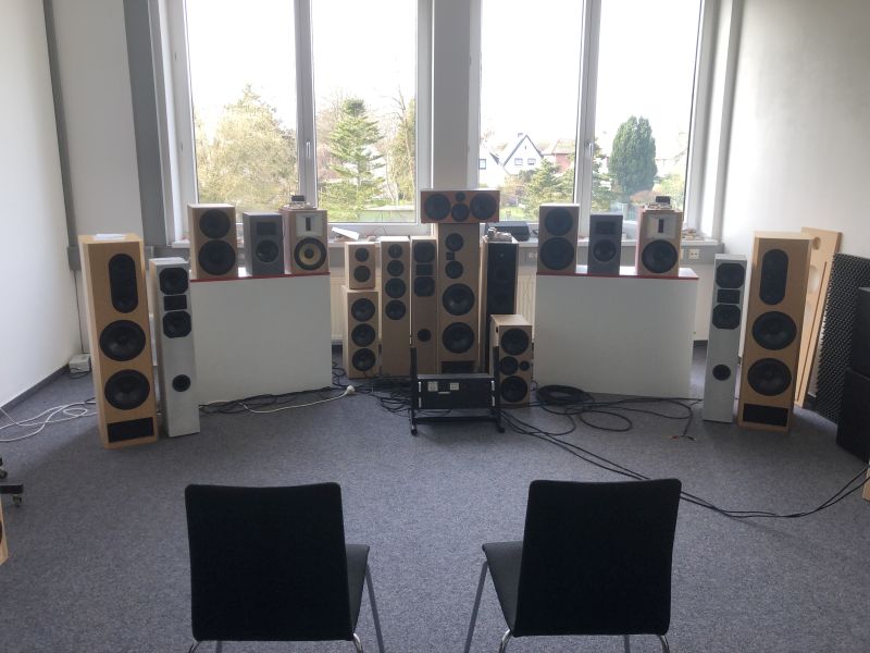

    Ich habe kürzlich neben der neuen Triple Play Coax auch eine Box mit diesem Celestion Bass CF0820BMB/8
    https://www.monacor.de/produkte/comp...-/cf0820bmb-8/
    und diesem Koax Celestion TFX0615/8 entwickelt.
    https://www.monacor.de/produkte/comp...io-/tfx0615-8/
    Als ich die Boxen probehörte traute ich meinen Ohren nicht. Die Bässe schieben so mächtig und präzise das es kaum zu glauben ist. Im Hörraum habe ich die gegen die Kodex mit jeweils 2 x SPH-225C gehört. Da kommt nicht viel mehr Tiefbass und beim Kicken ist der Celestion weit überlegen. Und das obwohl die beiden Bässe bei der Kodex parallel geschaltet sind und bei der TripleX der Bass 8 Ohm hat. Auch spielt die Triple-X beim direkten Umschalten lauter wie die Kodex - trotz deren 4 Ohm.

    Keine Angst! Die Akustik in diesem Raum ist viel besser wie man annehmen sollte!!
    Leider gibt es bei Celestion zur Zeit Lieferfristen sodaß ich die Veröffentlichung des Bauvorschlag Triple-X erstmal zurückgestellt habe.
