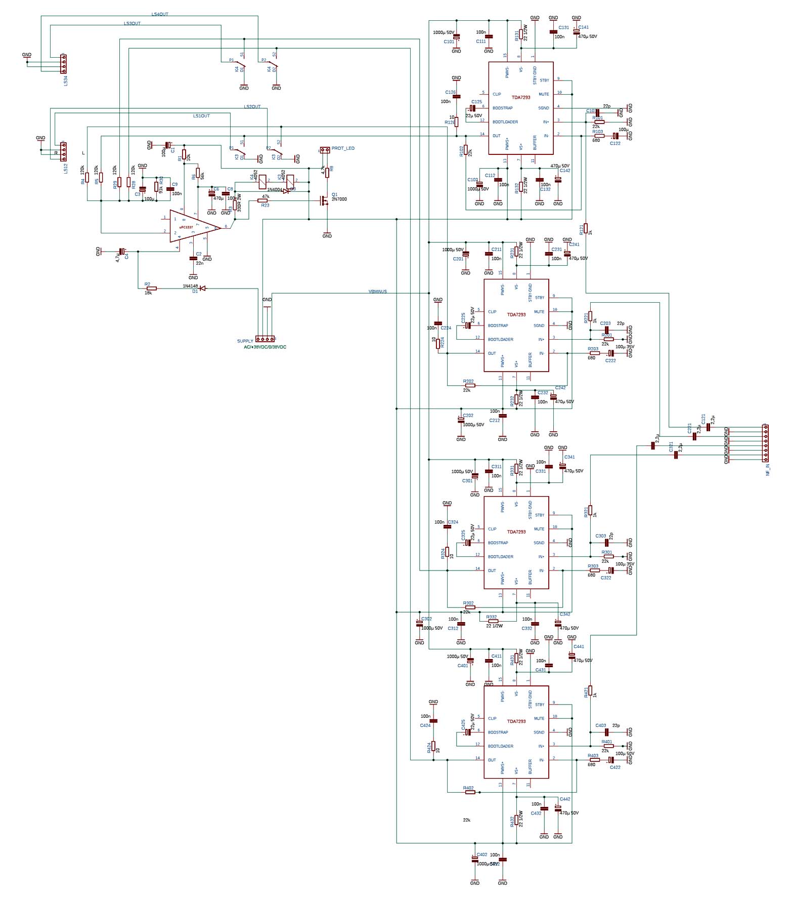

    Mach es in Schritten:
    1) Bauteile platzieren, herzeigen
    2) Routen, herzeigen
    OK...
    Nunmehr habe ich das Elektronik-Projekt nochmal etwas überarbeitet. Netzteil wird ausgelagert und da mit dem µPC1237 bereits LS-DC-Schutz und Einschaltverzögerung gegeben ist, habe ich dieses im TDA 7293 komplett deaktviert, Ich hoffe, dass dies das Layout erleichtert.
    geänderter Schaltplan

  6. #26
    20.04.2019
    323
    Nach dem 33ohm würde ich noch einen 100uF platzieren
    Nur der 100nF .. sehr dünn
    C331 ist nicht richtig angeschlossen
    Der Clip Ausgang wäre auch noch nutzbar..
    Mach ne Led dran..
    Oder per FET die Verstärkung reduzieren..

    @JFA
    So weit ich mich erinnere hatte T+A bei den K1/3...Geräten auch den TDA verbaut.
    War da Vs und PWVs direkt verbunden oder wie in #25 ?
    @not0815
    Mein Senf zu #25:
    Trennung von Vs und PWVs ist grundsätzlich ok. aber die Datenlage von ST ist mangelhaft. (Hatten wir aber schon hier)
    Ich würde zu den Kondensatoren C131/C132 (und auch den Funktionsgleichen)) noch einen Elko spendieren. Min 220µF, für den Bassbereich auch 470µF
    Rechnung: 33Ohm * 2 * Pi * 220µF ergibt eine Grenzfrequenz von 22Hz
    Platinengröße:
    Da würde ich auf das Format 100 * 160 mm reduzieren ( = Euro-Format) ! Das ist deutlich preiswerter als dein Format.
    Da du ehe das Netzteil ausgelagert hast kannst du auch C5 / C7 entfallen lassen. Dann passt es von der Größe.
    Die 4 * 1000µF pro +/- Zweig sind ausreichend.

    ich habe versucht die Hinweise umzusetzen.
    Schaltplan entsprechend angepasst
Hits:	103
Größe:	185,2 KB

    Schwer zu sagen ...
    Zobel c126 r126 kann an die Anschlüsse.
    Dann klaut das keinen Platz am Chip...
    Sind die Klemmen für Eingänge und Ausgänge fix?
    Sonst vlt versuchen 2 polige Klemmen zu nehmen um damit näher zum Chip zu kommen.
