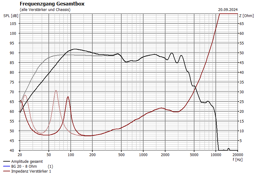

    da dieser Lautsprecher ja auf dem Contest angetreten war und nicht ganz so gut abschnitt, wollte ich mir mal die Entwicklung genauer betrachten und ggfls kombinieren. Und nun verstehe ich das Problem.
    Du sillst an Hand von Messungen abstimmen, das ist gut. Nur dummerweise taugen die Messungen nichts. Mit scheint, du hast mit einem Gate von ca. 3 ms gemessen. Normalerweise sage ich aus dem Bauch heraus, dass ab 3 vollen Perioden im Gate die Messung halbwegs passt, also ca. 1 kHz. Das ist bei dir aber augenscheinlich nicht der Fall, so ab 2 kHz würde ich sagen, dass du da ein Chassis misst. Vielleicht war die Impulsantwort noch nicht richtig abgeklungen? Was für eine Fensterfunktion hast du gesetzt?
    Wie kommst du jetzt aus diesem Schlamassel raus?
    Eine Möglichkeit wäre, das reflexionsfreie Gate zu vergrößern. Das ist immer einfacher gesagt als getan. Erster Ansatzpunkt ist, die Abstände zu den Begrenzungsflächen zu maximieren. Aber mehr als 1,20 m ist in normalen Wohnräumen schwierig. Eine Groundplane Messung ist auch nicht zu verachten, Lautsprecher auf einem Ständer, Mikrofon auf dem Boden. Schwierigkeit dabei ist, dass der Lautsprecher angewinkelt sein müsste.
    Eine andere ist, bis 2 kHz mit simulierten Daten zu arbeiten, oder zumindest als Overlay mit hineinzulegen. Auch mit "einfachen" Simulationsprogrammen wie VituixCAD oder Boxsim lässt sich schon viel gewinnen. Akabak ist besser, aber auch deutlich komplizierter.
    Eine dritte ist, in das Nahfeld "hineinzumessen", also erst ganz normal im Fernfeld messen wie jetzt und dann schrittweise mit dem Mikrofon näher heranzugehen. Dabei das Gate immer wieder anpassen. Du wirst einen Übergang von der jetzigen Situation zu "ich sehe den Baffle Step vernünftig" zu "jetzt verschwindet der Baffle Step" wieder. Die Position davor ist dein Messabstand. Wegen der vertikal unsymmetrischen Anordnung der Chassis müsstest du bei jedem Schritt ein wenig die Höhe ausgleichen, das wird aber für den Messabstand nicht viel ändern und kannst du auch nachträglich machen.
    Und die vierte Möglichkeit ist, alle drei Maßnahmen gleichzeitig zu verfolgen. Erstmal überhaupt ein Gefühl, oder besser Übersicht, dafür bekommen, was da überhaupt passiert. Und dann kannst du dich an die Weichenentwicklung machen.
    Du hast die Tafal? Die hat soweit meine Erinnerung, einen ziemlich glatten Frequenzgang mit einer minimalen Senke zwischen 2 und 4 kHz. Miss die doch mal unter den gleichen Bedingungen wir bisher und schau, was davon übrig bleibt. Und dann verfolge mal den aufgezeigten dritten Weg. Um eben genau dieses Gefühl dafür zu entwickeln. Die Simulationsdaten der Tafal liegen doch auch im Netz, oder?

    Also umbauen würde ich die nicht, was willst du denn damit erreichen? Du sagst ja, dass dir die Lautstärke ausreicht, und aus den Messungen im anderen Thread erkenne ich eine ziemlich blitzsaubere Bassreflexabstimmung auf ca. 40 Hz. Passt auch leidlich zu den gemessenen Parametern. Wenn ich die in VituixCAD* einhacke komme ich auf eine ziemlich glatte QB3 Abstimmung bei 50 Hz, aber sei es drum, das ist nicht weiter dramatisch. Auf jeden Fall dürfte es nicht groß buckeln.
    Was du hinbekommen musst ist die korrekte Entzerrung des Bafflesteps, und da sind wir dann wieder beim Messproblem. Das klappt nicht mit 3 ms Gate, schon gar nicht wenn der Baffle Step irgendwo bei 300 Hz liegt.
    Wie ein Seminarleiter mal sagte: "Wenn man nicht mehr weiter weiß, einen Schritt zurücktreten und erstmal einen Kaffee trinken". Das heißt in diesem Fall, Weiche rausrupfen und neu messen. Zuallererst Nahfeld Bass und vergleichen. Das sollte zur Simulation passen. Wenn nicht: Ursache finden. Dabei aber kein Drama veranstalten, wichtiger ist, dass die Abstimmung einigermaßen glatt ist. Ein wenig buckeln würde ich sogar zulassen.
    Und dann verfolgst du meine Vorschläge unten, egal wie. Weil ich heute morgen lieb bin und die Alternative wäre Prüfberichte zu schreiben, habe ich dir da mal flott was in Akabak zusammengepfriemelt, Projekt und Bild hängen an, das Projekt ist gezippt. Da ist noch keine Feinarbeit dran, Volumen und Port passen noch nicht zusammen, aber darum geht es nicht. Ich habe "Fernfeld"-Kurven in 20 cm, 50 cm und 100 cm erstellt und grafisch übereinander geschoben. Die Differenz zwischen 50 cm und 100 cm liegt bei grade einmal 0,6 dB im Grundton und 0,5 dB bei 1 kHz. Das sollte man nicht vernachlässigen, aber im ersten Ansatz gerne ignorieren und später korrigieren.
    * Vielleicht habe ich ja was am Helm, aber konnte man in VituixCAD im EnclosureTool nicht früher einen Vorwiderstand mit angeben? Irgendwie fehlt mir das Feld...

    Ich habe mir mal die Mühe gemacht den BG20 (inc. Weiche) mit BoxSim zu simulieren
    Du betreibst ihn ja mit einem Zusatzmagneten der Qe etwas kleiner werden lässt.
    bei meinen Versuchen mit Zusatzmagneten ist Qe um ca. 10% gesunken,
    in Sachen Bass bringt das aber nicht viel, es reduziert lediglich leicht den Buckel bei 120Hz
    Boxsim (Berechnung nach Hoge) schlägt im übrigen, ich weiss unrealistisch, 163Liter Fb 33Hz vor.
    Ich hatte das Problem mit einem 20cm Audax leichte Pappmembran ähnliche Tsp, egal was man anstellt der wollte einfach nicht in kleinen Gehäusen.
    wenn du die Lust hast ein größeres Gehäuse zu bauen ... mach es !
    ab 80-100 Liter BR kommt so langsam Freude auf (100l grau Fb 40Hz)
    alternativ könnte man über eine aktive Entzerrung nachdenken.
    nur Tiefbass richtig laut geht halt mit dem BG20 nicht.

    Was habt ihr eigentlich alle mit "großen Gehäuse"? Schaut euch doch die von ihm gemessenen TSP an, seine Gehäusegröße passt doch! Das zeigen doch auch die Messungen vom Contest!
    Edit: Eventuell lässt sich mit einem Serienkondensator vor dem TT nochwas reißen, würde auch mechanischen Schutz bringen.
    noch ein Edit: dieser 400 Hz Dip, der taucht ja so nicht in den Visatonmessungen bzw. Boxsim-Daten auf, und die breite Senke ist nach oben verschoben. Ist das normal? Oder Nachwirkungen vom Entfernen des Hochtonkegels?

    Akustisch: keine 10 ms Gate, also vielleicht ab 200 Hz, eher 300 Hz, vertrauenswürdig. Impedanz: saubere Abstimmung auf knapp 40 Hz: https://www.diy-hifi-forum.eu/forum/...7&d=1726650523
    Aber das ist noch nicht einmal der eigentliche Punkt. Der eigentlich Punkt ist, dass ihr gar nicht genau wisst, was da unten passiert. Tobi hat eine Nahfeldmessung hier mit im Thread (Beitrag 19), das sieht doch gar nicht so übel aus, vielleicht ein wenig den Bafflestep überkompensiert. Es fehlt die Messung ohne Weiche.
    Die machen, damit die Simulation abgleichen, und weiterarbeiten.
