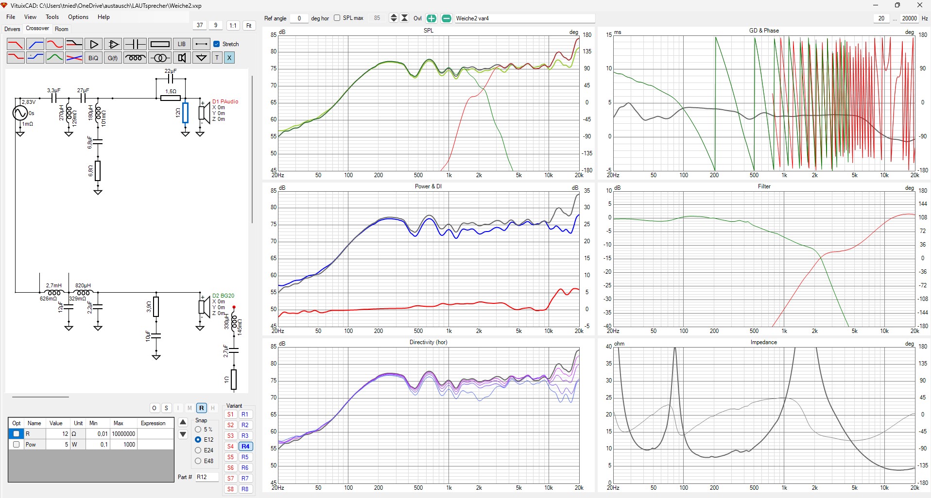

    Simu:
Hits:	216
Größe:	599,8 KB

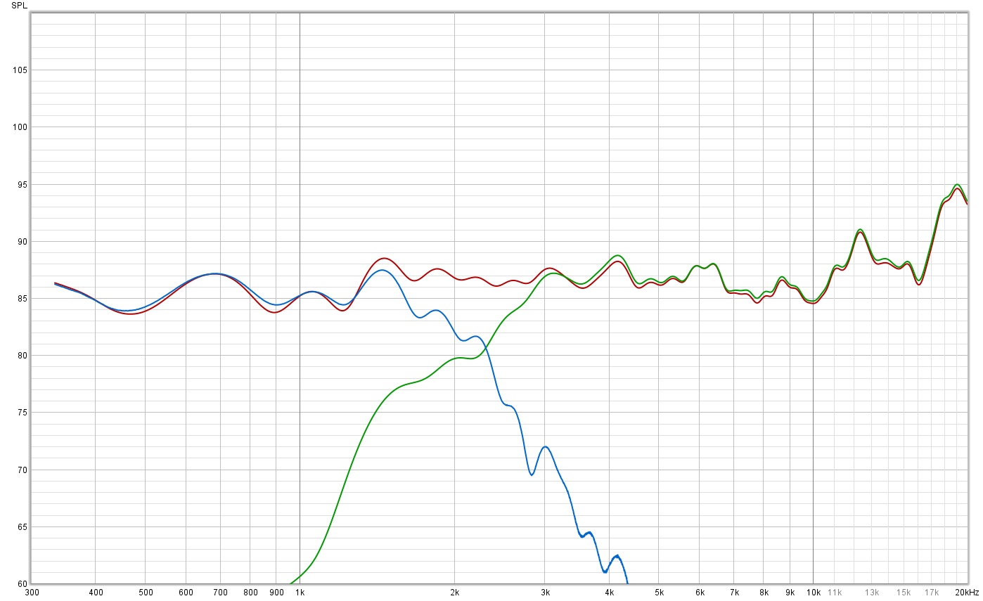

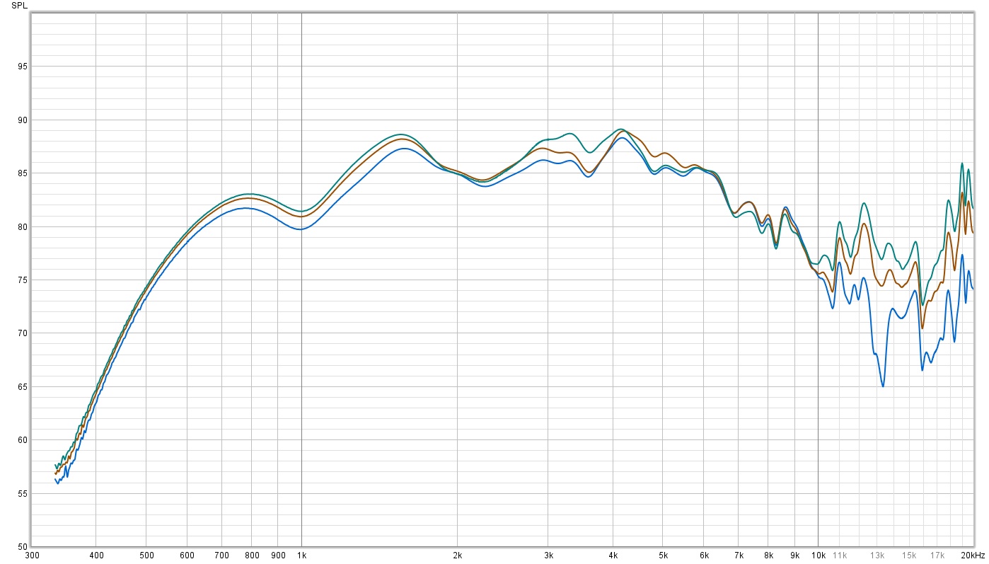

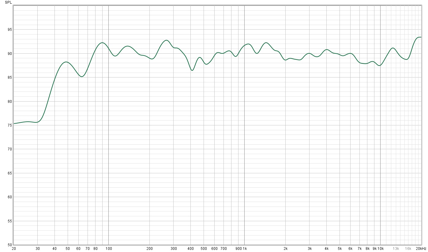

    Reale Messung:
Hits:	276
Größe:	264,4 KB
    Anmerkung:
    Ich hab noch nie mit Horn gearbeitet. Interessant ist die Phasenproblematik unter und oberhalb der Trennfrequenz. Laut Simu komme ich derweil am besten klar mit dem Filter vierter Ordnung und einem verpolten Hochtontreiber. Im Präsenzbereich musste ich definitiv etwas Feuer rausnehmen. Ich hasse Lautsprecher, die mich anschreien. Und ich hatte da Bedenken, wie es wird. Aber der Treiber hat mich bis jetzt insgesamt sehr positiv überrascht. Es klingt kaum nach Horn, sofern man da im Präsenzbereich bisschen was rausnimmt.
    Fragen:
    Der Bereich 5khz und 10khz ist sehr laut auch unter Winkeln. Ist das bei Hörnern dieser Bauart gewünscht?
    Wie umgeht man passiv diese Phasenprobleme durch den tiefen Einbau des Horns? Oder nimmt man das so hin und korrigiert durch steile Filterung?

    Moin Wholefish,
    schön mal wieder ne bebilderte Doku einer Eigenentwicklung zu sehen.
    Das Horn strahlt halt sehr breit ab zwischen ca 5,5 und 10 kHz. Ob das gewünscht ist? Würde sagen jein.
    Ja, weil das Horn ja offensichtlich breit (+/- 45° definiert durch die längere konische Kontur) abstrahlen soll:
    Nein, weil die Abstrahlung insgesamt nicht gleichmäßig ist, d.h. zwischen ca 2,5 und 5,5 kHz etwas gerichteter, dann von 5,5 bis 10 kHz sehr breit und darüber wieder sehr viel gerichteter.
    Ein wenig erinnert die Kontur an ein CE-Horn nach Keele (siehe hier), Allerdings ohne die initiale, exponentielle Öffnung. Sattdessen ist da der kleine Hals-Stummel. Der erlaubt, dass das Horn ein klein wenig tiefer lädt (wäre sonst schwierig mit der schnellen Öffnung für die breite Abstrahlung) und bildet darüber hinaus einen 'Diffraktionsschlitz' (so wie bei den Manta-Ray-Hörnern (siehe hier). Dieser ist vermutlich für die sehr breite Abstrahlung zwischen 5 und 10 kHz verantwortlich. Die an die erste, konische Kontur anschließende etwas breitere, konische öffnung ist für ein CE Horn nach Keele auch etwas kurz. Denke das ist einfach eine pragmatische Anpassung an die +/- 90°-Öffnung der Schallwand...
    Denke die sind mit der Kontur hinsichtlich der erwünschten, breiten Abstrahlung, etwas über's Ziel hinausgeschossen. Müsste das aber für eine genauere Analyse simulieren. Spare mir das aber, falls es kein gesteigertes Interesse gibt, da Du ja mit dem Horn arbeitest und eher spannend ist, wie Du mit den kleinen Schwächen umgehen kannst.
    Deine FR-Messung passt ja ganz gut zum Datenblatt hier:
    Ich würde den sehr breit strahlenden Bereich zwischen 5 und 10 kHz definitiv etwas zurück nehmen, das sollte helfen. Vielleicht kannst Du auch etwas niedriger trennen (1,5 - 2kHz? - falls das der Treiber mitmacht), so dass Du hinsichtlich der Abstrahlung einen etwas gleichmäßigeren Übergang zwischen dem BG20 und dem Horn hinbekommst. Scheint mir alles gut machbar.
    Da kann ich leider nicht viel zu sagen. Wird sich eh ändern, falls Du etwas tiefer trennst (dann vielleicht steiler, um den HT-Treiber zu schützen). Aber vielleicht kann jemand mit mehr Erfahrung mit passiven Weichen dazu sagen. In VituixCAD kannst Du das ja auch wunderbar ausprobieren....

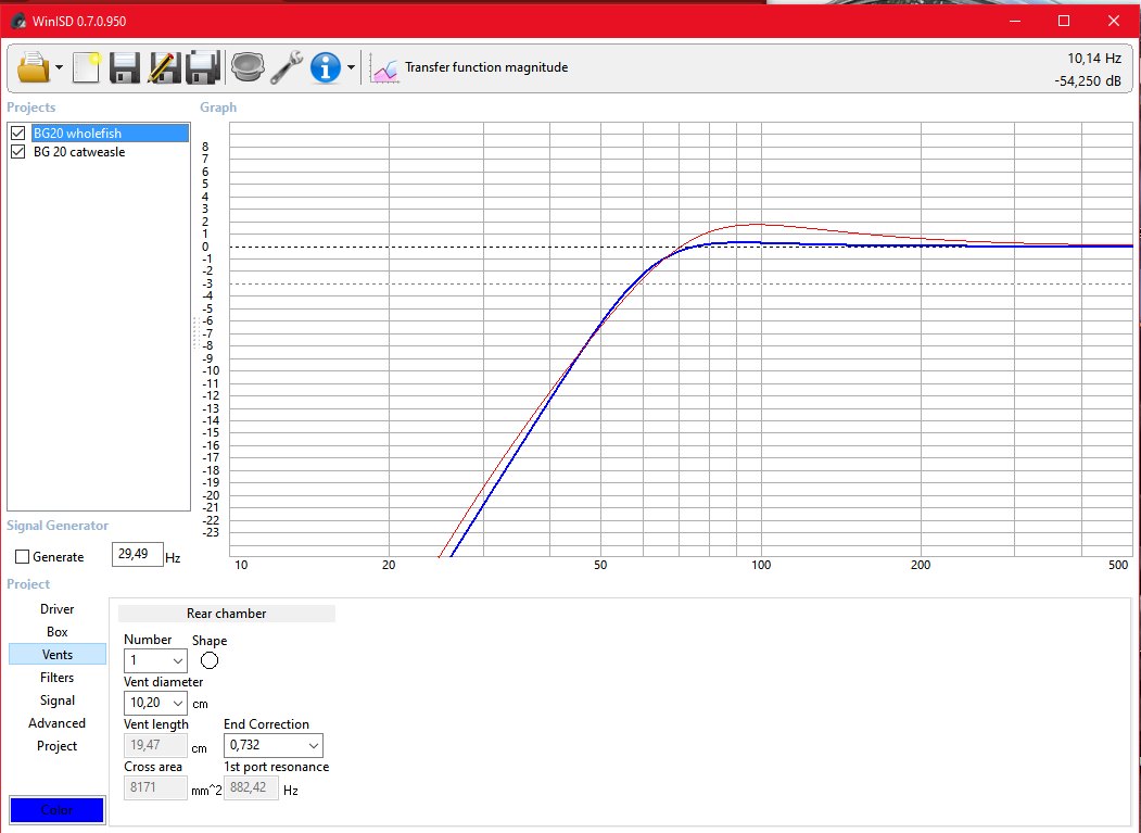

    Bisschen merkwürdig ist das mit dem Bassreflex. Ich habe die TSP des BG20 mit Magnet selbst ermittelt, bei beiden Chassis (Paargleichheit super). Anhand der gemessenen Daten mit WinISD simuliert. Das BR Rohr ist auf der Rückseite relativ weit in der Mitte. Dies hab ich bewusst gemacht, da ich keine Beeinflussung der Wände und eine Senkung des Tunings haben wollte.
    Und nun das:
Name:	BR Abstimmung 1.jpg
Hits:	177
Größe:	280,1 KB
Name:	BR Rohr Konstruktion.jpg
Hits:	179
Größe:	131,0 KB
    Das Rohr hat einen Innendurchmesser von 7,1cm und eine Länge von 8cm. Gemäß der Simulation müsste ich damit bei 55hz landen. Tatsächlich lande ich um etwa 10hz tiefer Was für den BG20 in dem 30 Liter Gehäuse auch etwas zu tief ist, es fehlt der Punch.
    Eine so erhebliche Abweichung hatte ich bisher selbst in Wandnähe bei Holzports noch nie
    Ich mein, ich druck jetzt einfach mal kürzere Rohre oder probiere es ohne (Portlänge 18mm ). Aber es irritiert mich schon etwas.

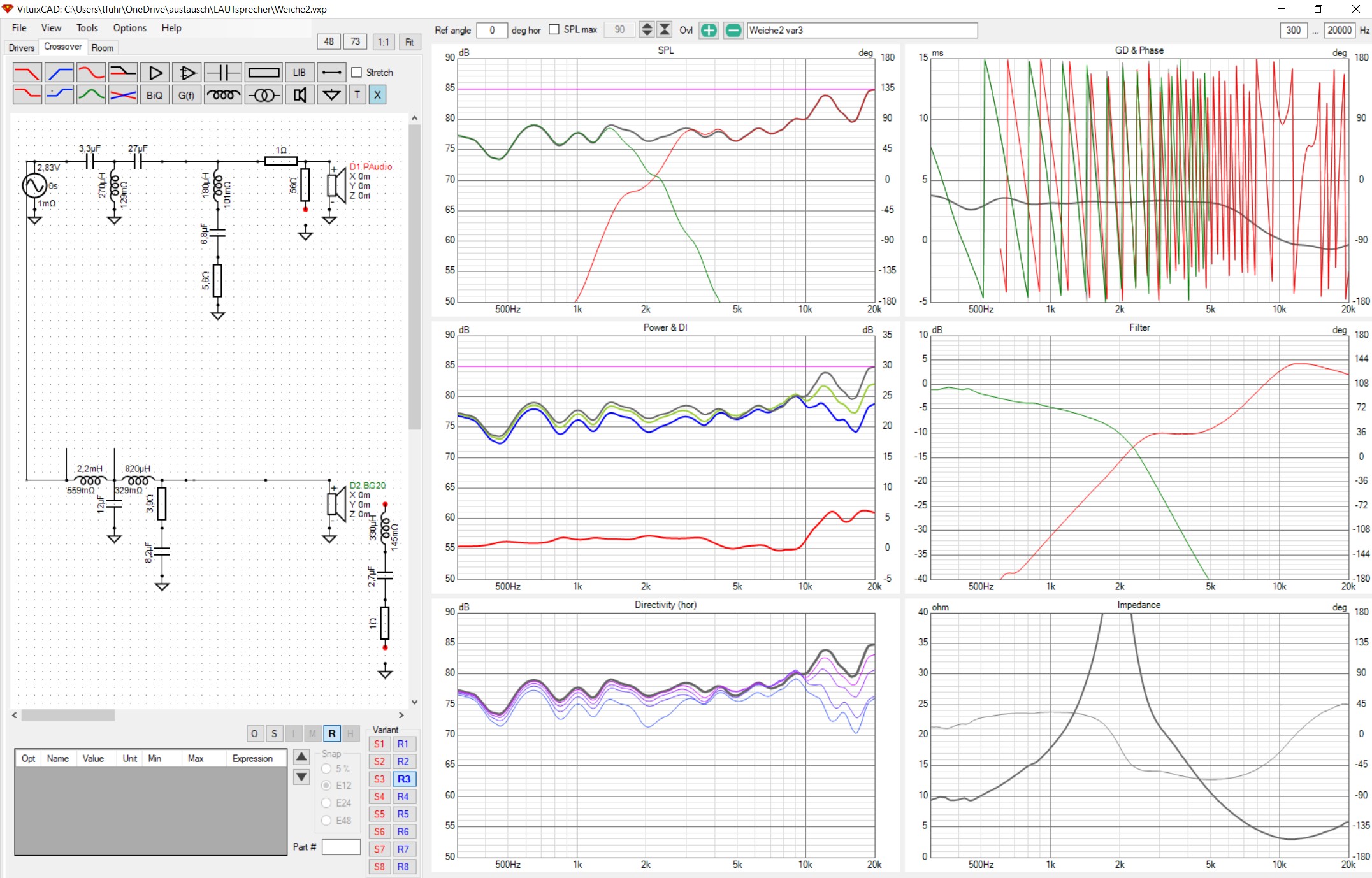

    ich hab's mal mit Basta! simuliert und lande mit dem angegebenen BR-Rohr bei einer Abstimmfrequenz von 47 Hz.
    Die Schallwand habe ich mit 30x40 cm geschätz und mit der Weiche der Aurum ergibt die Simulation einen fasst perfekten Frequenzgang.
    Ich habe dann auch versucht deine Weiche nachzustellen was mit Basta! nicht vollständig gelingt da ich den Saugkreis nicht eingeben kann.
    Ohne Saugkreis ergibt sich ein von 250 - 1000 Hz um 2 dB ansteigender Frequenzgang der sich durch den Einsatz einer 2,2 mH-Sule recht gut kompensieren lässt.

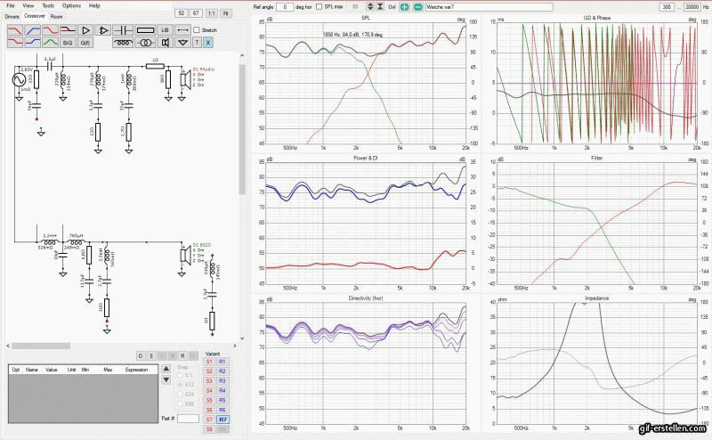

    Hi Jesse,
    danke für deine Bemühung. Das Gehäuse misst genau 30x40cm.
    Spannend, ich hab mich bisher eigentlich immer auf WinISD verlassen Die letzten Male war ich allerdings mit PMs unterwegs.
    Hier mal meine Weiche vs. deine Weiche. Deine sieht besser aus, aber dann muss die HT Abteilung anders.
Hits:	209
Größe:	207,8 KB
    Ich hab eben noch mal ein bisschen gehört mit meiner Weiche, im oberen Bass oder im unteren Grundtonbereich geht mir da noch was ab. Das passt nicht, ich probiere gerne mal deine Version aus. Zufällig hab ich mehrere 2,2mH Luftspulen in 1,4mm Draht rumliegen aus einem Konvolut. Praktisch.

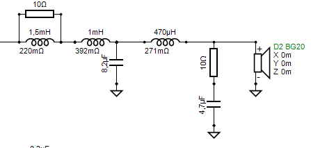

    20.04.2019
    309
Name:	2024-05-14 14_37_54-Window.png
Hits:	200
Größe:	5,9 KB
    das ist meine beschaltung für den BG
    27.11.2008
    Niederrhein
    2.089
    Man kann in dem gif die Bauteilewerte nicht so gut erkennen, hast du in meiner Weichenversion 2,2 mH verwendet (richtig wären 2,0 mH)?
    Wenn die Basta"-Simu mit deiner Weiche der Realität nahekommt, dann wäre der obere Mitteltonbereich zu laut, das würde natürlich auch erklären warum du den oberen Bass- und Grundtonbereich unterbelichtet wahrnimmst. Mit 2,2 mH passte aber auch deine Weiche ziemlich gut.
    Ich bin gespannt.
    Und nun das:
    Es ist so eine Sache mit der Genauigkeit der Simulationsprogramme zur BR-Berechnung. Stonehh hatte im Nachbarforum hier einen ziemlich umfangreichen Vergleich zwischen dem Ergebnis verschiedener Simulationsprogramme:
    BBox v2021
    BoxSim v2.1
    WinISD v0.7.0.950
    und der Messung der entsprechend aufgebauten Box gemacht. Die Ergebnisse waren recht ernüchternd, das Prog das in diesem Vergleich am besten wegkam war BoxSim:
    Durchschnittliche und maximale Abweichung der berechneten Portlänge vom tatsächlichen Wert:
    BBox: 51% ; 136%
    BoxSim: 7% ; 26%
    WinISD: 38% ; 100%
    Die maximale Abweichung von der tatsächlichen Portlänge in BoxSim beträgt 26%. Umgekehrt bedeutet das in dem konkreten Fall ein um ~2 Hz falsch berechnetes Tuning. Die durchschnittliche Abweichung beträgt unter 1 Hz.
    Die maximale Abweichung der Portlänge in WinISD beträgt 100%, was bei dem Gehäuse in Frage in einem um 7 Hz falsches Tuning resultiert.

    BG20 in ca. 30Liter BR kann ich mir nicht so wirklich vorstellen.....außer Du hast sehr andere TSP ermittelt ?
    Bei mir sah das mit Komp Magnet so aus:
Name:	BG20 Komp Magnet BR.jpg
Hits:	183
Größe:	413,6 KB
    Es ist so eine Sache mit der Genauigkeit der Simulationsprogramme zur BR-Berechnung......
    Wenn man sich dumm stellt um entsprechende Ergebnisse zu provozieren.
    Simu Programme sind so gut / schlecht wie ihre Möglichkeiten es hergeben.
    WinISD kann z.B. das Bedämfungsmaterial nicht mit kalkulieren - in der oben gezeigten Simu sagt das Programm 70 Liter,
    gebaut (wegen virtueller Volumenvergrößerung durch Bedämfungsmaterial) habe ich 60 Liter......dann klappts auch mit der Genauigkeit der BR Abstimmung.
    Wieso? Als Satellit geht das bestimmt prima.

    Erstmal vielen Dank für eure Beteiligung, ich bin jetzt wieder ein gutes Stück voran gekommen.
    Erstmal @ansch
    Danke für die Erläuterungen und Bestätigungen Hilft weiter!
    @Jesse
    Meine 2,2mH Spulen sind in Wirklichkeit wohl etwas abgewickelt worden und sind nun 2mH Spulen. Aber "inspiriert" durch deine Weiche hab ich nun folgendes gesteckt:
Hits:	190
Größe:	604,3 KB
    Quick and dirty Messung, LS in der normalen Aufstellung, nicht in Raummitte diagonal wie sonst, 90cm Abstand gefenstert und...
Name:	20240515 Messung quick Dirty.jpg
Hits:	163
Größe:	224,7 KB
    ... ohne Fenster
Name:	20240515 Messung quick Dirty2.jpg
Hits:	164
Größe:	239,3 KB
    Aufs erste Ohr wirkt das gleich viel stimmiger. Musste den Hochton allerdings komplett neu machen, da mir die Impedanz auf bis zu 1,8 Ohm @ 10khz gefallen war. Aber jetzt ist easy, 4,0 Ohm @ ca. 13khz

    Hier mal ein Vergleich meine vs. deine TSP @30 Liter / 55hz Tuning:
Hits:	150
Größe:	110,5 KB
    Ist schon ein deutlicher Unterschied. Da meine BG20er hier gebraucht erworben wurden, kann ich dir überhaupt nicht sagen, wie alt sie sind oder welcher Magnet draufgeklebt wurde.
    Ein Austausch des Horns kommt für mich nicht in Frage, da ich letztlich ja eher auf Erfahrungssuche bin, als dabei einen High-End Bauvorschlag zu entwickeln. Für 3,80€ pro Horn darf das auch scheppern zwischen 5 und 10khz. Wie gesagt, ich bin aber ehrlich gesagt überrascht, wie "sanft" das klingt, ich hatte ehrlich gesagt eher ein Klangbild a la "McCrypt auf der Dorfdisko bei 110dB" erwartet. Aber nö, ich finde, dass man damit durchaus Musik hören kann. Und IMHO ist das auch jetzt schon um einiges besser, wie das ein oder andere auf der High End in München am Wochenende
Hits:	190
Größe:	604,3 KB
    Hey,
    da das Horn zwischen 4 und 10 kHz derart aufweitet würde ich mal eine "lineare" Abstimmung unter ca. 20° versuchen und die Lautsprecher dann auch unter diesem Winkel abhören. Den Lautsprecher zum Abhören nach innen einwinkeln, das verbessert i.d.R. enorm die "Bühne".
    Jesse Good Vibrations
    16.01.2021
    1.398
    Leider steht nach der jetzigen Steckweiche dann erstmal eine Pause an für zwei Wochen an
    Mir wurden da Fotos zugespielt.....darf ich keinem zeigen...
    Erhol Dich gut.
    Gruß Karsten

    Kurzes Update:
Name:	Weiche Version 8.jpg
Hits:	152
Größe:	244,3 KB
Name:	Weiche Version 8sim.jpg
Hits:	143
Größe:	590,0 KB
    Sehr linear, wie Jesse schon vorhersagte, leider sehr eingeschränkte Räumlichkeit. Mischung aus Vorhang und eingeschlafenen Füßen.
    Jetzt hab ich mal den Pfad der Tugend verlassen und lass den Hochton nach oben gehen:
Name:	Weiche2 Version 3 sim.jpg
Hits:	190
Größe:	607,6 KB
    Aufs erste Ohr eine deutliche Verbesserung der Räumlichkeit. Und trotz des Anstiegs ist der Hochton nicht aggressiv, im Gegenteil, es klingt "richtiger". Und glaubt mir, ich mag keine scharfen Hochtöne
    Für mich alles sehr lehrreich bis hier hin
Hits:	190
Größe:	607,6 KB
    Ich zitiere mich mal selbst:
    da das Horn zwischen 4 und 10 kHz derart aufweitet würde ich mal eine "lineare" Abstimmung unter ca. 20° versuchem...
    Was natürlich einen Hochtonanstieg auf Achse zur Folge hat. 😉

    Update:
    Ich habe in der letzten Zeit relativ wenig Zeit gehabt, hab aber immer mal wieder etwas weiter gebastelt.
    Hier darf ich euch dann jetzt meine (hoffentlich) finale Version präsentieren. Ich hatte zuletzt noch ziemliche Probleme mit dem BR Tuning... Hatte eine relativ hohe Tuningfrequenz gewählt, laut Impedanzgang lag ich da bei rund 60hz. Bei einer kombinierten Nahfeldmessung bestätigte sich dann aber mein gewonnener Eindruck, dass ich dadurch eine starke Überhöhung im Bereich 100hz fabriziert habe. Ein deutlich tieferes Tuning entspannt die Situation deutlich.
    Frequenzgang kombiniert (ohne Bafflestep )
Name:	kombinier Bass und 0°.jpg
Hits:	115
Größe:	239,6 KB
    Übergangsfrequenz:
Hits:	112
Größe:	242,7 KB
    Winkel:
Hits:	89
Größe:	264,7 KB
    Simu mit Weiche:
Hits:	95
Größe:	505,7 KB
    Sound: Klingt in meinen Ohren richtig. Könnte noch etwas mehr Bass, dafür klingt der vorhandene Bass "trocken" und "zackig". Als Vergleichslautsprecher dient mir dieses mal nicht die Tafal, sondern eine Nubert NuWave35, welche ich kürzlich erworben habe. Die ist im Bass absolut überlegen, sowohl tiefer als auch kräftiger. Ansonsten tun sie sich oben rum tatsächlich weniger, als man bei dem großen konstruktiven Unterschied erwarten würde. Was der LAUTsprecher aber besser kann, ist laut. Es ist ja meine erste Begegnung mit einem BG20 und was die Lautstärke angeht, erfüllt der meine Erwartungen voll und ganz.
    Dürft euren Kommentar gerne da lassen.
