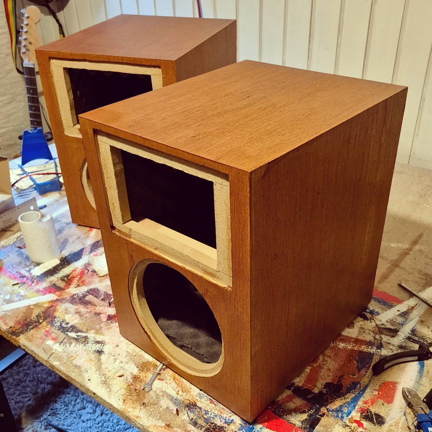

Gehäuse: Sairaifo Furnier.

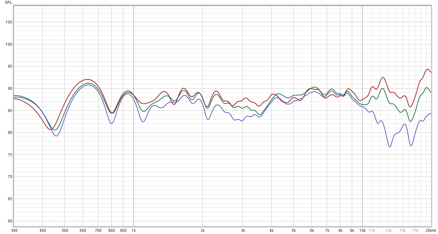

Ich hab noch nie mit Horn gearbeitet. Interessant ist die Phasenproblematik unter und oberhalb der Trennfrequenz. Laut Simu komme ich derweil am besten klar mit dem Filter vierter Ordnung und einem verpolten Hochtontreiber. Im Präsenzbereich musste ich definitiv etwas Feuer rausnehmen. Ich hasse Lautsprecher, die mich anschreien. Und ich hatte da Bedenken, wie es wird. Aber der Treiber hat mich bis jetzt insgesamt sehr positiv überrascht. Es klingt kaum nach Horn, sofern man da im Präsenzbereich bisschen was rausnimmt.
Fragen:
Der Bereich 5khz und 10khz ist sehr laut auch unter Winkeln. Ist das bei Hörnern dieser Bauart gewünscht?
Wie umgeht man passiv diese Phasenprobleme durch den tiefen Einbau des Horns? Oder nimmt man das so hin und korrigiert durch steile Filterung?

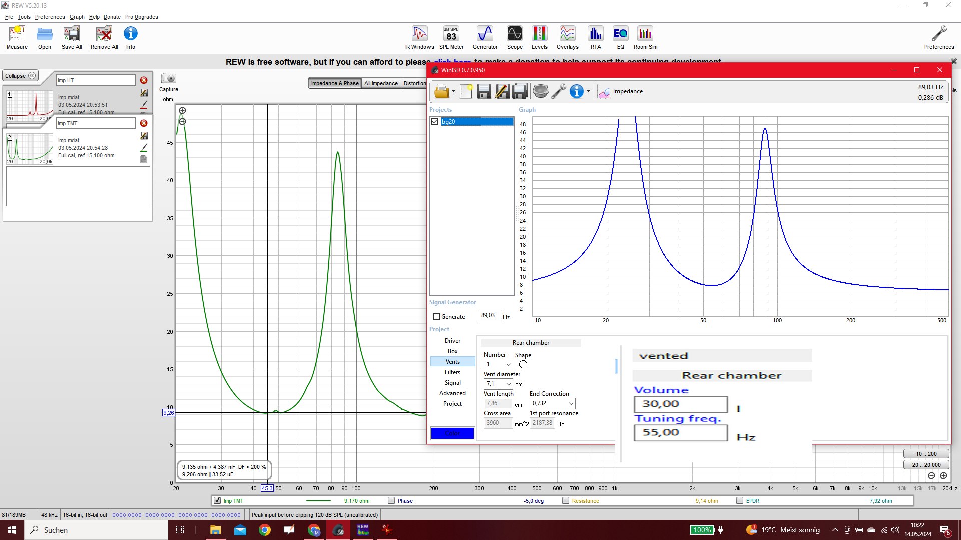

Dochdoch, Rohr auf der Rückseite. Hab mir ein selbst eins konstruiert und gedruckt. Tuning ist aber tiefer als gedacht, bin statt 50hz bei unter 45hz gelandet.
Daher hab ich auch noch keine Bassmessung gemacht. Muss mir noch mal was kürzeres drucken.
Das Horn strahlt halt sehr breit ab zwischen ca 5,5 und 10 kHz. Ob das gewünscht ist? Würde sagen jein.
Ja, weil das Horn ja offensichtlich breit (+/- 45° definiert durch die längere konische Kontur) abstrahlen soll:
Nein, weil die Abstrahlung insgesamt nicht gleichmäßig ist, d.h. zwischen ca 2,5 und 5,5 kHz etwas gerichteter, dann von 5,5 bis 10 kHz sehr breit und darüber wieder sehr viel gerichteter.
Ein wenig erinnert die Kontur an ein CE-Horn nach Keele (siehe hier), Allerdings ohne die initiale, exponentielle Öffnung. Sattdessen ist da der kleine Hals-Stummel. Der erlaubt, dass das Horn ein klein wenig tiefer lädt (wäre sonst schwierig mit der schnellen Öffnung für die breite Abstrahlung) und bildet darüber hinaus einen 'Diffraktionsschlitz' (so wie bei den Manta-Ray-Hörnern (siehe hier). Dieser ist vermutlich für die sehr breite Abstrahlung zwischen 5 und 10 kHz verantwortlich. Die an die erste, konische Kontur anschließende etwas breitere, konische öffnung ist für ein CE Horn nach Keele auch etwas kurz. Denke das ist einfach eine pragmatische Anpassung an die +/- 90°-Öffnung der Schallwand...
Denke die sind mit der Kontur hinsichtlich der erwünschten, breiten Abstrahlung, etwas über's Ziel hinausgeschossen. Müsste das aber für eine genauere Analyse simulieren. Spare mir das aber, falls es kein gesteigertes Interesse gibt, da Du ja mit dem Horn arbeitest und eher spannend ist, wie Du mit den kleinen Schwächen umgehen kannst.
Deine FR-Messung passt ja ganz gut zum Datenblatt hier:
Ich würde den sehr breit strahlenden Bereich zwischen 5 und 10 kHz definitiv etwas zurück nehmen, das sollte helfen. Vielleicht kannst Du auch etwas niedriger trennen (1,5 - 2kHz? - falls das der Treiber mitmacht), so dass Du hinsichtlich der Abstrahlung einen etwas gleichmäßigeren Übergang zwischen dem BG20 und dem Horn hinbekommst. Scheint mir alles gut machbar.

Das Rohr hat einen Innendurchmesser von 7,1cm und eine Länge von 8cm. Gemäß der Simulation müsste ich damit bei 55hz landen. Tatsächlich lande ich um etwa 10hz tiefer Was für den BG20 in dem 30 Liter Gehäuse auch etwas zu tief ist, es fehlt der Punch.
ich hab's mal mit Basta! simuliert und lande mit dem angegebenen BR-Rohr bei einer Abstimmfrequenz von 47 Hz.

Bisschen merkwürdig ist das mit dem Bassreflex. Ich habe die TSP des BG20 mit Magnet selbst ermittelt, bei beiden Chassis (Paargleichheit super). Anhand der gemessenen Daten mit WinISD simuliert. Das BR Rohr ist auf der Rückseite relativ weit in der Mitte. Dies hab ich bewusst gemacht, da ich keine Beeinflussung der Wände und eine Senkung des Tunings haben wollte.
Und nun das:
Eine so erhebliche Abweichung hatte ich bisher selbst in Wandnähe bei Holzports noch nie
Es ist so eine Sache mit der Genauigkeit der Simulationsprogramme zur BR-Berechnung. Stonehh hatte im Nachbarforum hier einen ziemlich umfangreichen Vergleich zwischen dem Ergebnis verschiedener Simulationsprogramme:

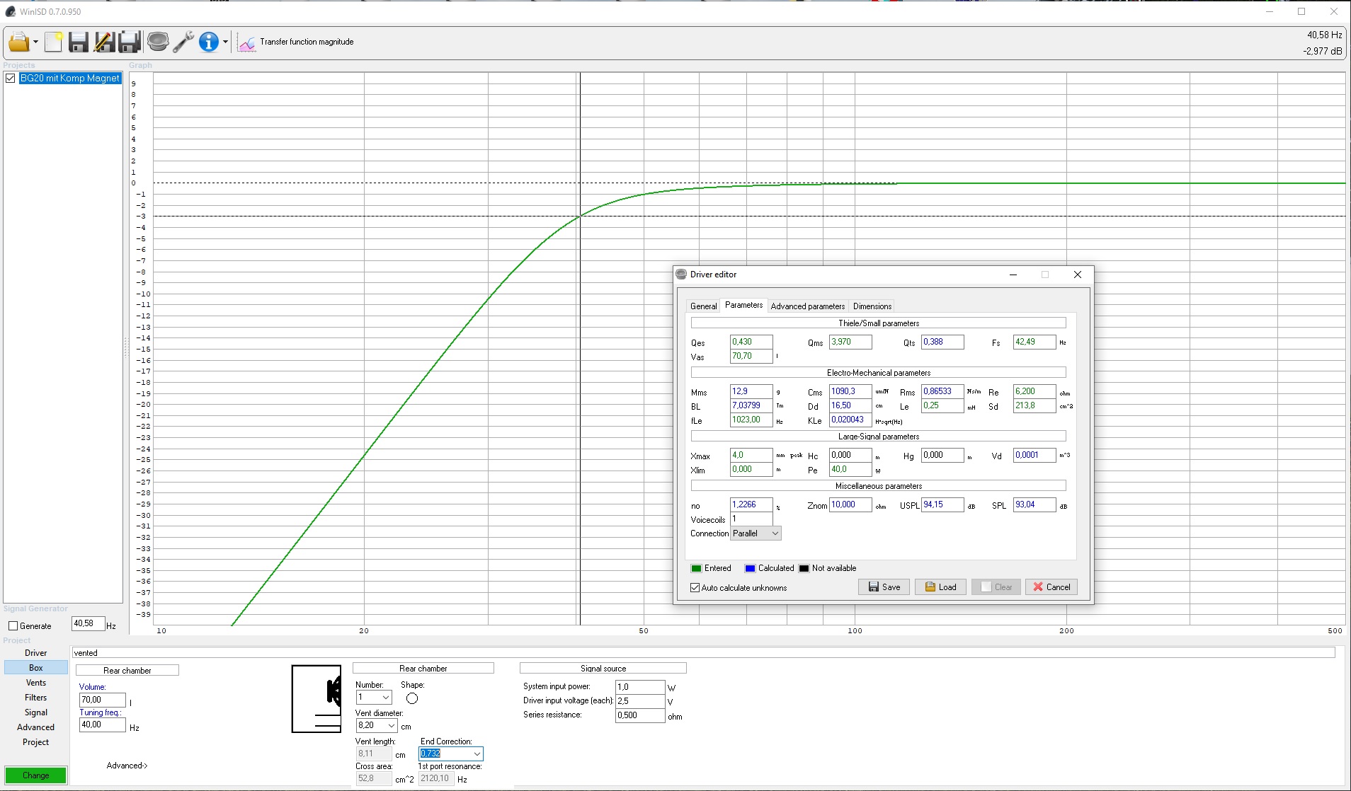

Hier mal ein Vergleich meine vs. deine TSP @30 Liter / 55hz Tuning:
Ist schon ein deutlicher Unterschied. Da meine BG20er hier gebraucht erworben wurden, kann ich dir überhaupt nicht sagen, wie alt sie sind oder welcher Magnet draufgeklebt wurde.
Ein Austausch des Horns kommt für mich nicht in Frage, da ich letztlich ja eher auf Erfahrungssuche bin, als dabei einen High-End Bauvorschlag zu entwickeln. Für 3,80€ pro Horn darf das auch scheppern zwischen 5 und 10khz. Wie gesagt, ich bin aber ehrlich gesagt überrascht, wie "sanft" das klingt, ich hatte ehrlich gesagt eher ein Klangbild a la "McCrypt auf der Dorfdisko bei 110dB" erwartet. Aber nö, ich finde, dass man damit durchaus Musik hören kann. Und IMHO ist das auch jetzt schon um einiges besser, wie das ein oder andere auf der High End in München am Wochenende

da das Horn zwischen 4 und 10 kHz derart aufweitet würde ich mal eine "lineare" Abstimmung unter ca. 20° versuchen und die Lautsprecher dann auch unter diesem Winkel abhören. Den Lautsprecher zum Abhören nach innen einwinkeln, das verbessert i.d.R. enorm die "Bühne".

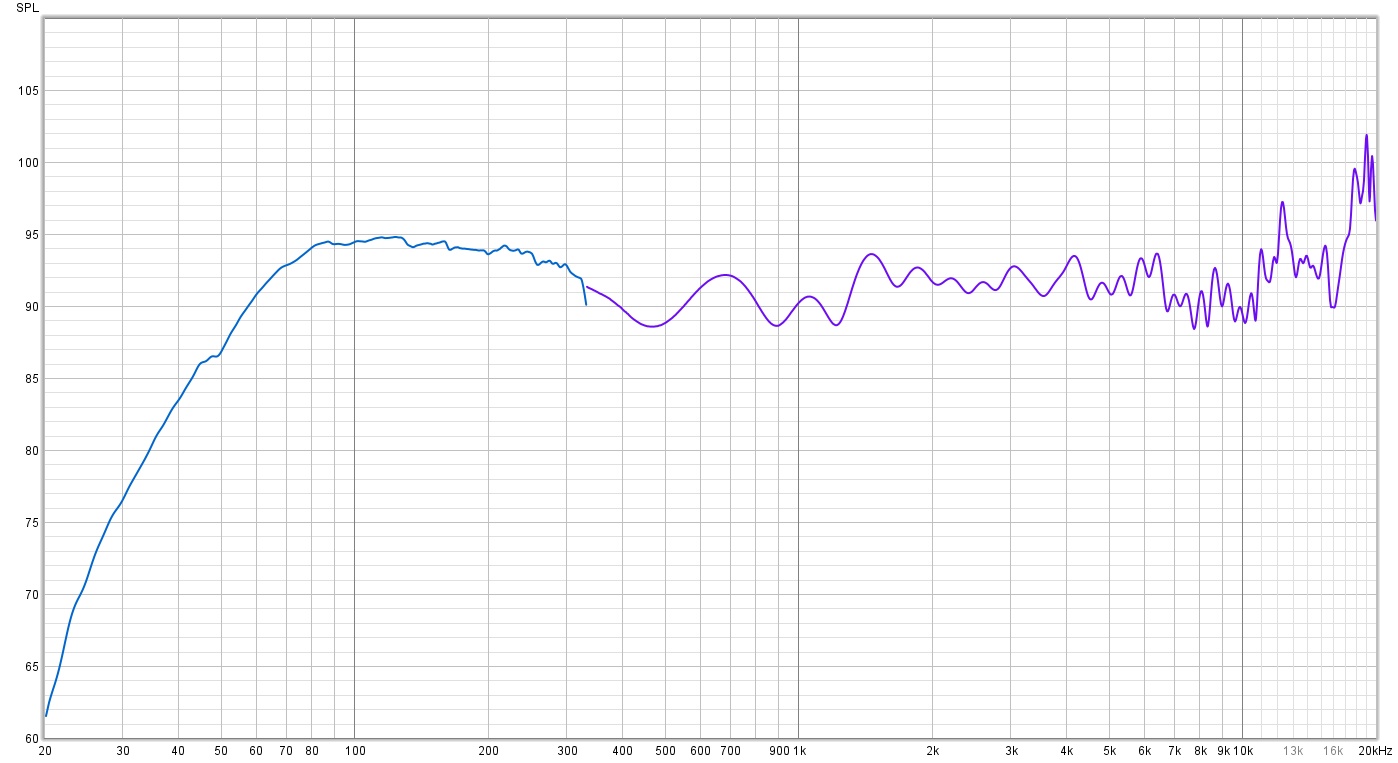

Hier darf ich euch dann jetzt meine (hoffentlich) finale Version präsentieren. Ich hatte zuletzt noch ziemliche Probleme mit dem BR Tuning... Hatte eine relativ hohe Tuningfrequenz gewählt, laut Impedanzgang lag ich da bei rund 60hz. Bei einer kombinierten Nahfeldmessung bestätigte sich dann aber mein gewonnener Eindruck, dass ich dadurch eine starke Überhöhung im Bereich 100hz fabriziert habe. Ein deutlich tieferes Tuning entspannt die Situation deutlich.
Frequenzgang kombiniert (ohne Bafflestep )
Übergangsfrequenz:
Winkel:
Simu mit Weiche:
Sound: Klingt in meinen Ohren richtig. Könnte noch etwas mehr Bass, dafür klingt der vorhandene Bass "trocken" und "zackig". Als Vergleichslautsprecher dient mir dieses mal nicht die Tafal, sondern eine Nubert NuWave35, welche ich kürzlich erworben habe. Die ist im Bass absolut überlegen, sowohl tiefer als auch kräftiger. Ansonsten tun sie sich oben rum tatsächlich weniger, als man bei dem großen konstruktiven Unterschied erwarten würde. Was der LAUTsprecher aber besser kann, ist laut. Es ist ja meine erste Begegnung mit einem BG20 und was die Lautstärke angeht, erfüllt der meine Erwartungen voll und ganz.
Dürft euren Kommentar gerne da lassen.
