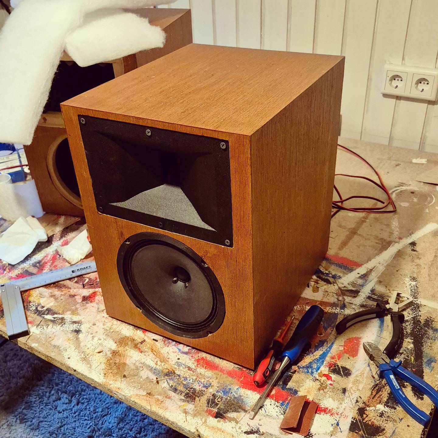

    Lieber Leser,
    willkommen zum neuen Projekt, ganz kurz und schmerzlos.
    Normalerweise beschränke ich mich bei meinen Bauversuchen auf 2 Wege mit der 17/25 Kombination, die hier ja unterschiedlichen Anklang findet.
    Jedoch hab ich bei einem Shop, der bald seinen Lautsprecherverkauf einstellt und früher mal Intertechnik war, folgende Kombi gekauft:
Hits:	463
Größe:	49,3 KB
    Bei dem Preis konnte ich nicht nein sagen.
    Dazu gesellt sich ein gebrauchter (hier im Forum erworbener) BG20 mit Zusatzmagnet.
    Die Bezeichnung "LAUTsprecher" ist natürlich für einige hier völlig überzogen. Mir reicht vom Pegel her normalerweise schon mein Visaton AL130 in der Tafal aus. Von daher ist der folgende Lautsprecher für mich tatsächlich lauter, als alles andere was ich ansonsten habe / baue.
    Gehäuse: Sairaifo Furnier.

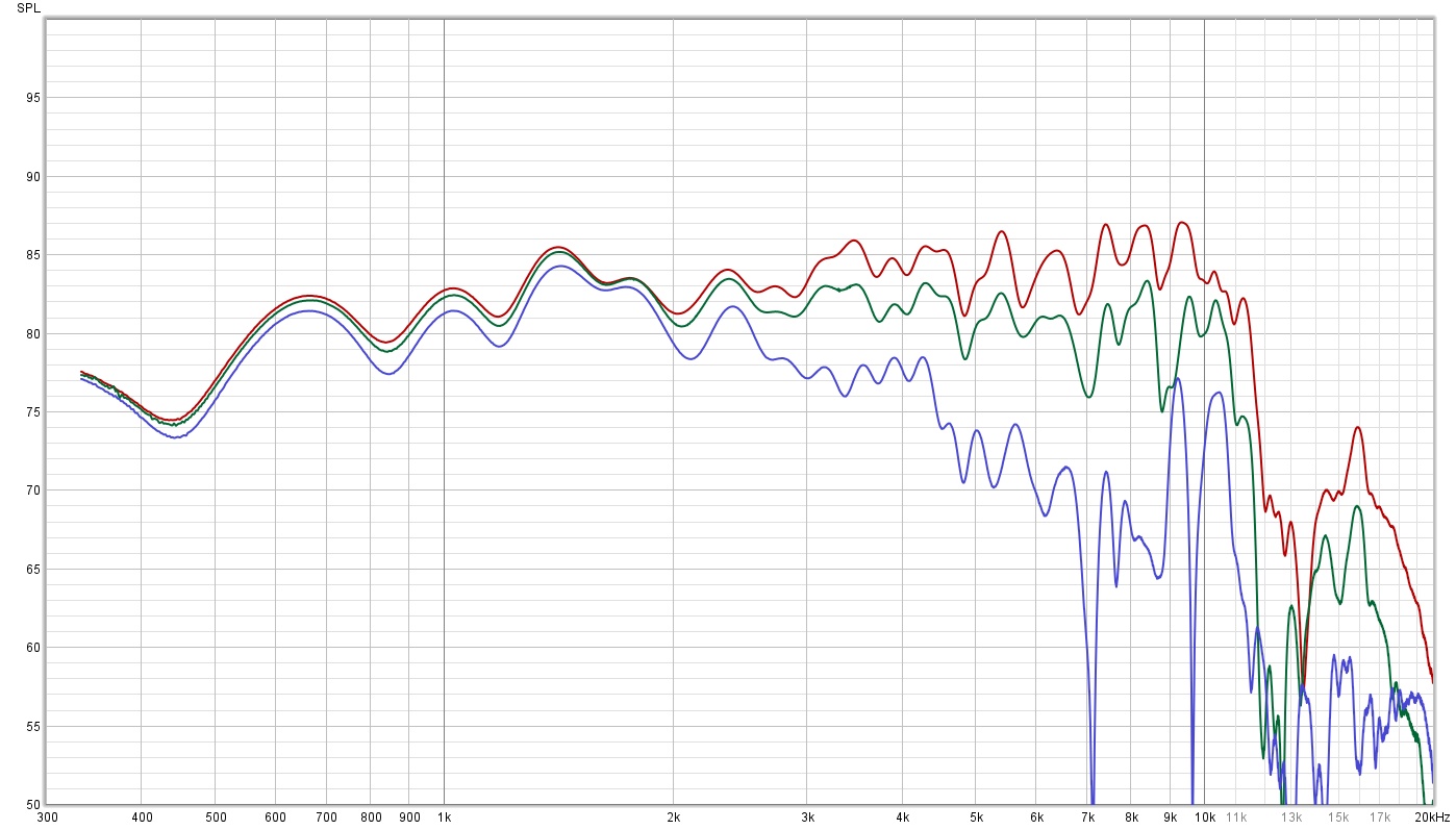

    Messungen:
    BG20:
Hits:	425
Größe:	272,8 KB
    PH 240:
Hits:	386
Größe:	248,8 KB
    Simu:
Hits:	408
Größe:	599,8 KB
    Reale Messung:
Hits:	464
Größe:	264,4 KB
    Anmerkung:
    Ich hab noch nie mit Horn gearbeitet. Interessant ist die Phasenproblematik unter und oberhalb der Trennfrequenz. Laut Simu komme ich derweil am besten klar mit dem Filter vierter Ordnung und einem verpolten Hochtontreiber. Im Präsenzbereich musste ich definitiv etwas Feuer rausnehmen. Ich hasse Lautsprecher, die mich anschreien. Und ich hatte da Bedenken, wie es wird. Aber der Treiber hat mich bis jetzt insgesamt sehr positiv überrascht. Es klingt kaum nach Horn, sofern man da im Präsenzbereich bisschen was rausnimmt.
    Fragen:
    Der Bereich 5khz und 10khz ist sehr laut auch unter Winkeln. Ist das bei Hörnern dieser Bauart gewünscht?
    Wie umgeht man passiv diese Phasenprobleme durch den tiefen Einbau des Horns? Oder nimmt man das so hin und korrigiert durch steile Filterung?
    Das Horn strahlt halt sehr breit ab zwischen ca 5,5 und 10 kHz. Ob das gewünscht ist? Würde sagen jein.
    Ja, weil das Horn ja offensichtlich breit (+/- 45° definiert durch die längere konische Kontur) abstrahlen soll:
    Nein, weil die Abstrahlung insgesamt nicht gleichmäßig ist, d.h. zwischen ca 2,5 und 5,5 kHz etwas gerichteter, dann von 5,5 bis 10 kHz sehr breit und darüber wieder sehr viel gerichteter.
    Ein wenig erinnert die Kontur an ein CE-Horn nach Keele (siehe hier), Allerdings ohne die initiale, exponentielle Öffnung. Sattdessen ist da der kleine Hals-Stummel. Der erlaubt, dass das Horn ein klein wenig tiefer lädt (wäre sonst schwierig mit der schnellen Öffnung für die breite Abstrahlung) und bildet darüber hinaus einen 'Diffraktionsschlitz' (so wie bei den Manta-Ray-Hörnern (siehe hier). Dieser ist vermutlich für die sehr breite Abstrahlung zwischen 5 und 10 kHz verantwortlich. Die an die erste, konische Kontur anschließende etwas breitere, konische öffnung ist für ein CE Horn nach Keele auch etwas kurz. Denke das ist einfach eine pragmatische Anpassung an die +/- 90°-Öffnung der Schallwand...
    Denke die sind mit der Kontur hinsichtlich der erwünschten, breiten Abstrahlung, etwas über's Ziel hinausgeschossen. Müsste das aber für eine genauere Analyse simulieren. Spare mir das aber, falls es kein gesteigertes Interesse gibt, da Du ja mit dem Horn arbeitest und eher spannend ist, wie Du mit den kleinen Schwächen umgehen kannst.
    Deine FR-Messung passt ja ganz gut zum Datenblatt hier:
    Ich würde den sehr breit strahlenden Bereich zwischen 5 und 10 kHz definitiv etwas zurück nehmen, das sollte helfen. Vielleicht kannst Du auch etwas niedriger trennen (1,5 - 2kHz? - falls das der Treiber mitmacht), so dass Du hinsichtlich der Abstrahlung einen etwas gleichmäßigeren Übergang zwischen dem BG20 und dem Horn hinbekommst. Scheint mir alles gut machbar.

    Erstmal vielen Dank für eure Beteiligung, ich bin jetzt wieder ein gutes Stück voran gekommen.
    Erstmal @ansch
    Danke für die Erläuterungen und Bestätigungen Hilft weiter!
    @Jesse
    Meine 2,2mH Spulen sind in Wirklichkeit wohl etwas abgewickelt worden und sind nun 2mH Spulen. Aber "inspiriert" durch deine Weiche hab ich nun folgendes gesteckt:
Hits:	342
Größe:	604,3 KB
    Quick and dirty Messung, LS in der normalen Aufstellung, nicht in Raummitte diagonal wie sonst, 90cm Abstand gefenstert und...
Name:	20240515 Messung quick Dirty.jpg
Hits:	322
Größe:	224,7 KB
    ... ohne Fenster
Name:	20240515 Messung quick Dirty2.jpg
Hits:	308
Größe:	239,3 KB
    Aufs erste Ohr wirkt das gleich viel stimmiger. Musste den Hochton allerdings komplett neu machen, da mir die Impedanz auf bis zu 1,8 Ohm @ 10khz gefallen war. Aber jetzt ist easy, 4,0 Ohm @ ca. 13khz

    Hey,
    da das Horn zwischen 4 und 10 kHz derart aufweitet würde ich mal eine "lineare" Abstimmung unter ca. 20° versuchen und die Lautsprecher dann auch unter diesem Winkel abhören. Den Lautsprecher zum Abhören nach innen einwinkeln, das verbessert i.d.R. enorm die "Bühne".

    Sehr linear, wie Jesse schon vorhersagte, leider sehr eingeschränkte Räumlichkeit. Mischung aus Vorhang und eingeschlafenen Füßen.
    Jetzt hab ich mal den Pfad der Tugend verlassen und lass den Hochton nach oben gehen:
Name:	Weiche2 Version 3 sim.jpg
Hits:	320
Größe:	607,6 KB
    Aufs erste Ohr eine deutliche Verbesserung der Räumlichkeit. Und trotz des Anstiegs ist der Hochton nicht aggressiv, im Gegenteil, es klingt "richtiger". Und glaubt mir, ich mag keine scharfen Hochtöne
    Für mich alles sehr lehrreich bis hier hin
Hits:	320
Größe:	607,6 KB
    Ich zitiere mich mal selbst:
    da das Horn zwischen 4 und 10 kHz derart aufweitet würde ich mal eine "lineare" Abstimmung unter ca. 20° versuchem...
    Was natürlich einen Hochtonanstieg auf Achse zur Folge hat. 😉

    Update:
    Ich habe in der letzten Zeit relativ wenig Zeit gehabt, hab aber immer mal wieder etwas weiter gebastelt.
    Hier darf ich euch dann jetzt meine (hoffentlich) finale Version präsentieren. Ich hatte zuletzt noch ziemliche Probleme mit dem BR Tuning... Hatte eine relativ hohe Tuningfrequenz gewählt, laut Impedanzgang lag ich da bei rund 60hz. Bei einer kombinierten Nahfeldmessung bestätigte sich dann aber mein gewonnener Eindruck, dass ich dadurch eine starke Überhöhung im Bereich 100hz fabriziert habe. Ein deutlich tieferes Tuning entspannt die Situation deutlich.
    Frequenzgang kombiniert (ohne Bafflestep )
Name:	kombinier Bass und 0°.jpg
Hits:	298
Größe:	239,6 KB
    Übergangsfrequenz:
Hits:	247
Größe:	242,7 KB
    Winkel:
Hits:	248
Größe:	264,7 KB
    Simu mit Weiche:
Hits:	238
Größe:	505,7 KB
    Sound: Klingt in meinen Ohren richtig. Könnte noch etwas mehr Bass, dafür klingt der vorhandene Bass "trocken" und "zackig". Als Vergleichslautsprecher dient mir dieses mal nicht die Tafal, sondern eine Nubert NuWave35, welche ich kürzlich erworben habe. Die ist im Bass absolut überlegen, sowohl tiefer als auch kräftiger. Ansonsten tun sie sich oben rum tatsächlich weniger, als man bei dem großen konstruktiven Unterschied erwarten würde. Was der LAUTsprecher aber besser kann, ist laut. Es ist ja meine erste Begegnung mit einem BG20 und was die Lautstärke angeht, erfüllt der meine Erwartungen voll und ganz.
    Dürft euren Kommentar gerne da lassen.
