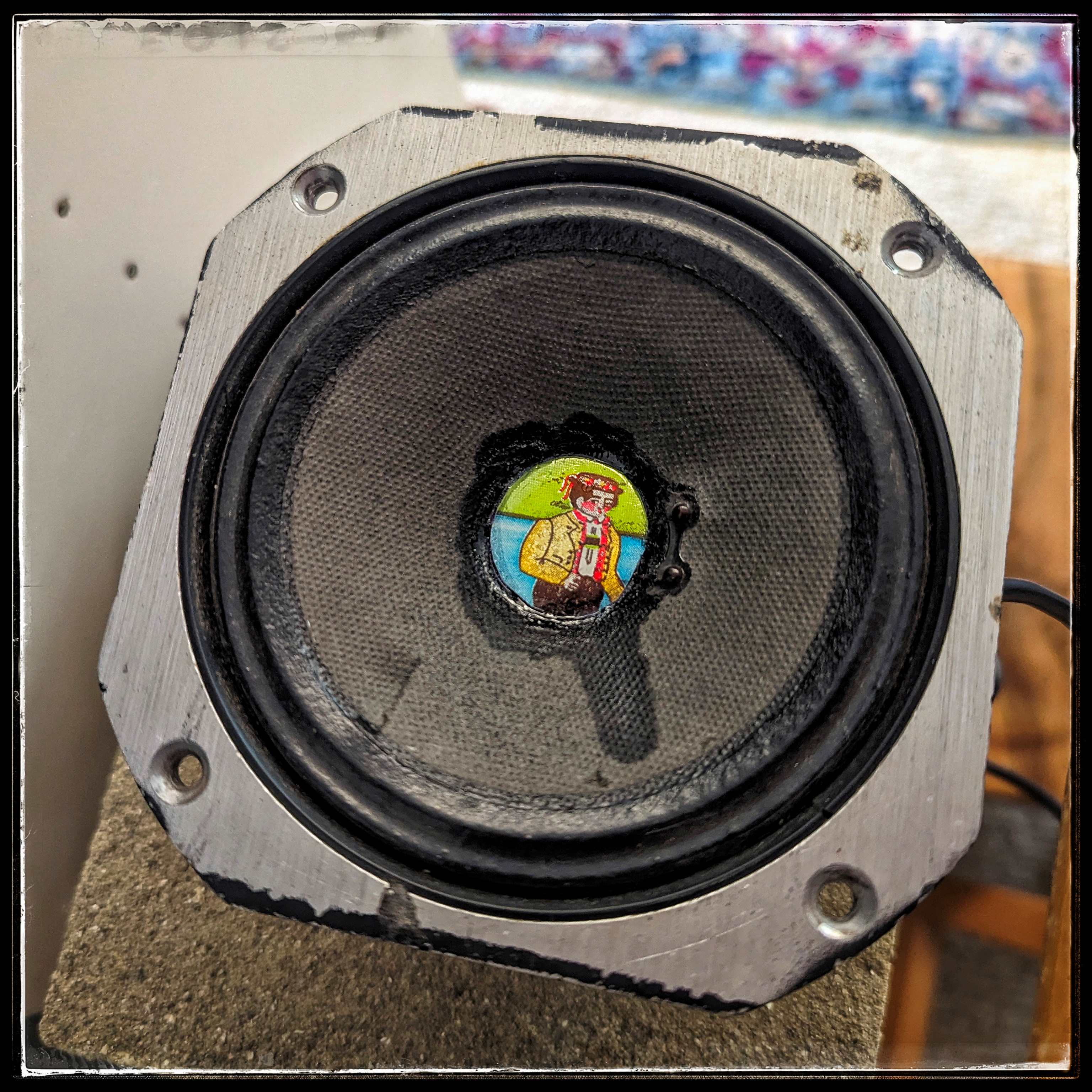

    Die schlafen in Frankfurt. Keine Antwort auf meine Anfrage. Das Übliche halt . Meine neue Bekanntschaft in Lörrach würde es auch machen. Die fünf kleineren JBL 2105 sind bis auf den Einen in Ordnung, der hat jetzt dank einer Alu-Kalotte (Quöllfrisch Bierdose...) einen besseren Hochton. Ich bin nicht mehr sicher, ob ich die JBL 2115 machen lasse...

    komplett verspult
