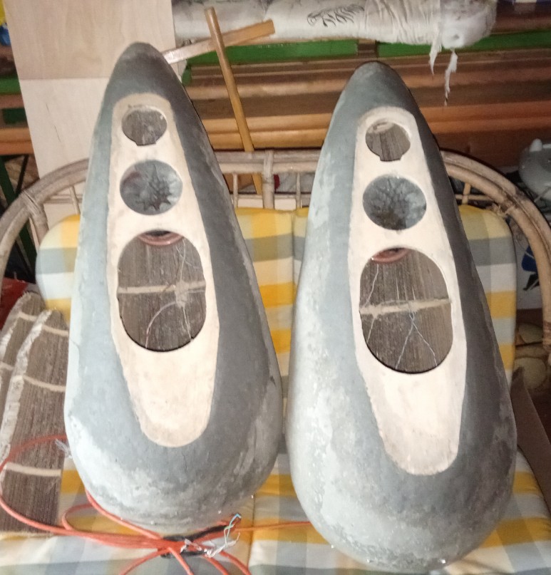

    19.01.2016
    2.138

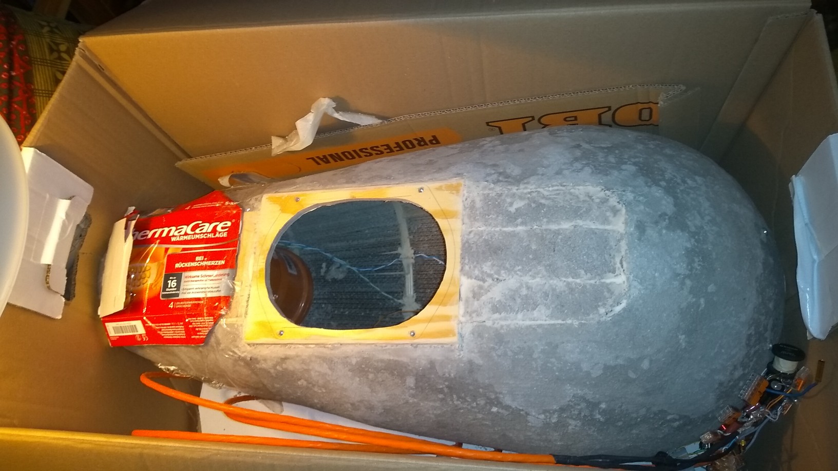

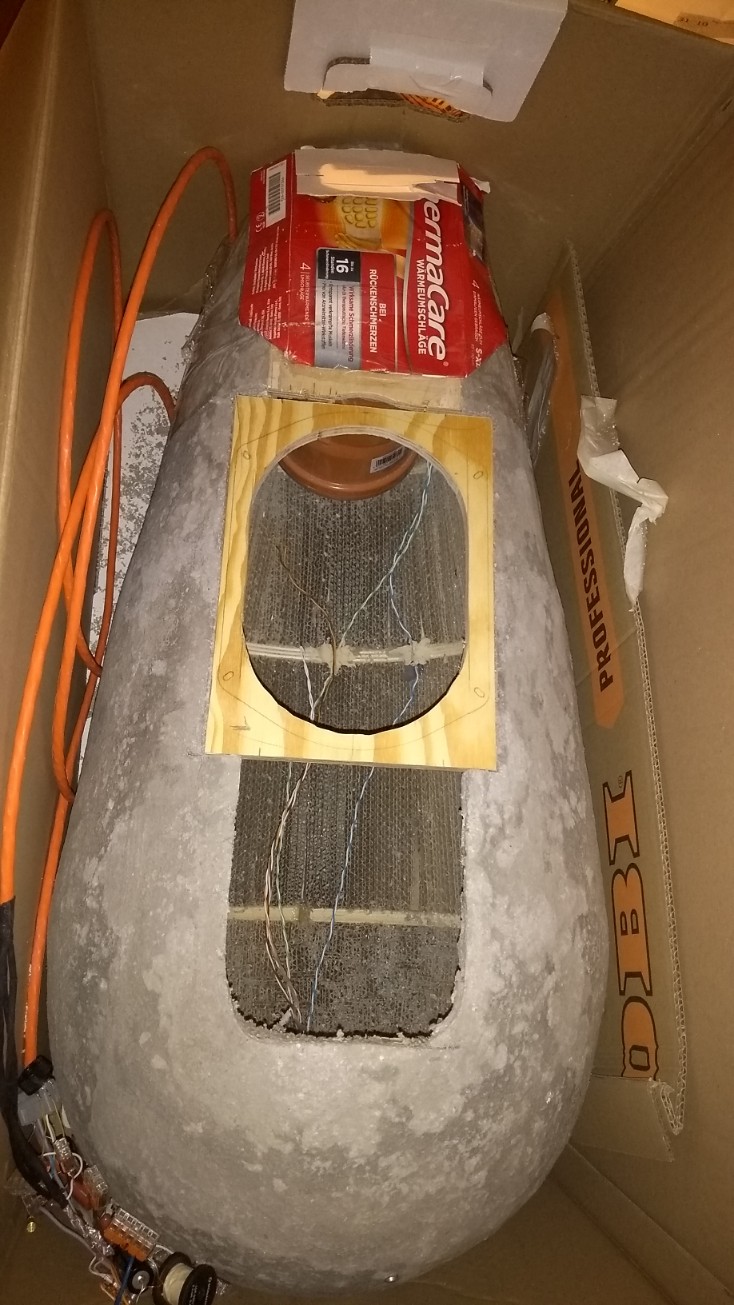

    wie das so ist, zeigt die Zeit dann doch schnell Fehler;
    Die 4 KT100V untereinander sind doch nicht so vorteilhaft.
    Olli hatte da noch ovale Tangband...
    Gesagt, gesägt getan
Hits:	274
Größe:	217,9 KB
    Das Loch sieht furchtbar aus, aber mit genug Pappmaché geht sich das auch wieder zu.
    Grüße Hartmut
    Geändert von dy1026u (11.12.2024 um 08:28 Uhr)

    Prospere! Auch wenn der Anblick wirklich noch fürchterlich ist.
    Was genau hat den bei der Viererbande nicht so gut gepasst?
    Simon

    Angestrebt war eine tiefe Trennung.
    Das ließ sich passiv jedoch nicht mit sinnvoller Phasenlage realisieren.
    Durch die höhere Trennung, der 4 übereinander angeordneten Tieftonchassis bekomme ich keine vernünftige Bühnendarstellung
    Dann ging die Impedanz des Lautsprechers auch zu tief in den Keller, um ihn mit meinem Lieblingsverstärker betreiben zu können.
    Edit
    Grob abgedichtet
Hits:	166
Größe:	265,8 KB
    Nun kann der Kleber erst einmal durchtrocknen. Am WE ist messen und Weiche simulieren geplant.
    Schleifen und mit Pappmaché anpassen/schick machen kann ich immer noch, wenn es funktioniert.

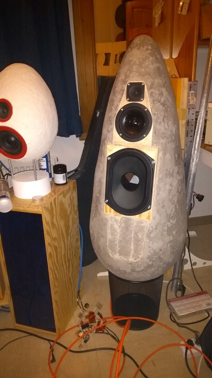

    Edit2:
    Chassis sind drinn
Hits:	285
Größe:	181,8 KB

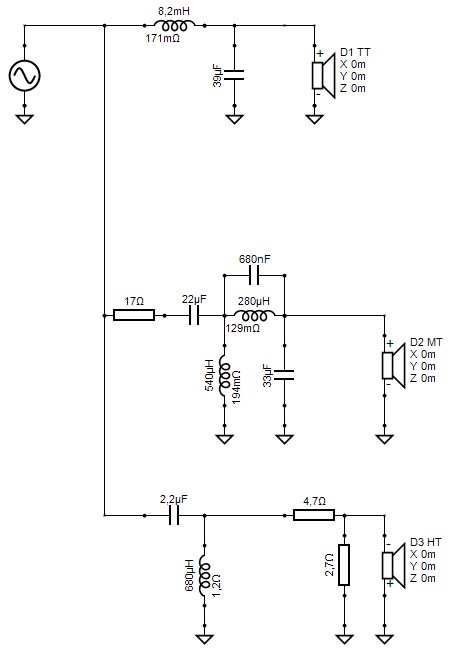

    Edit3

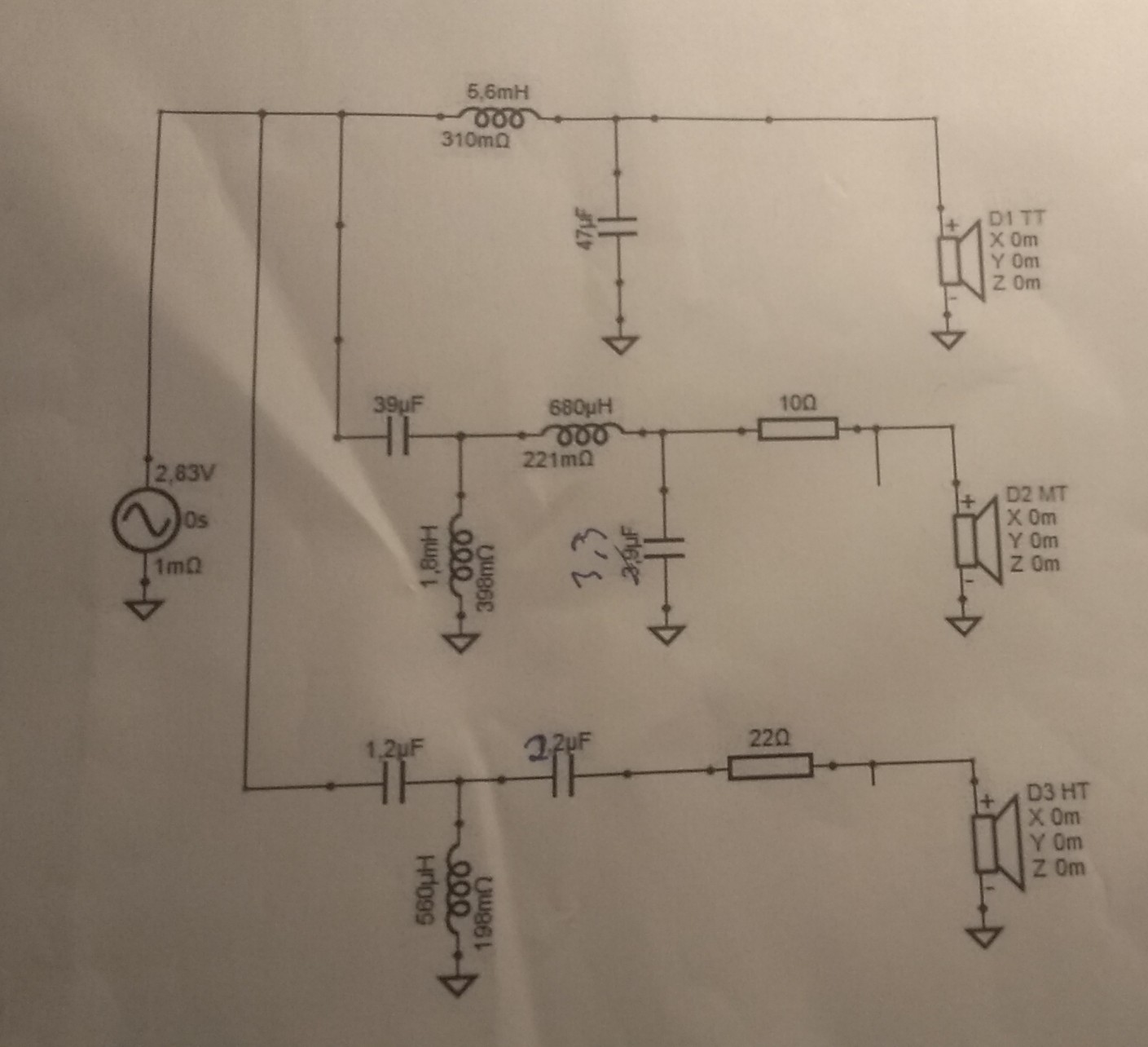

    Erster Weichenentwurf, abgeänderte Bauteilwerte frei nach Schnauze, äh nee: Lauscher und hoch unprofessioneller Messung mit APP im Mobiltelefon.
Hits:	170
Größe:	239,7 KB
    Damit sich die Chassis schon einmal bewegen dürfen und ich nicht schreiend rauslaufen muss.
    Grüße Hartmut
    Geändert von dy1026u (13.12.2024 um 08:43 Uhr)

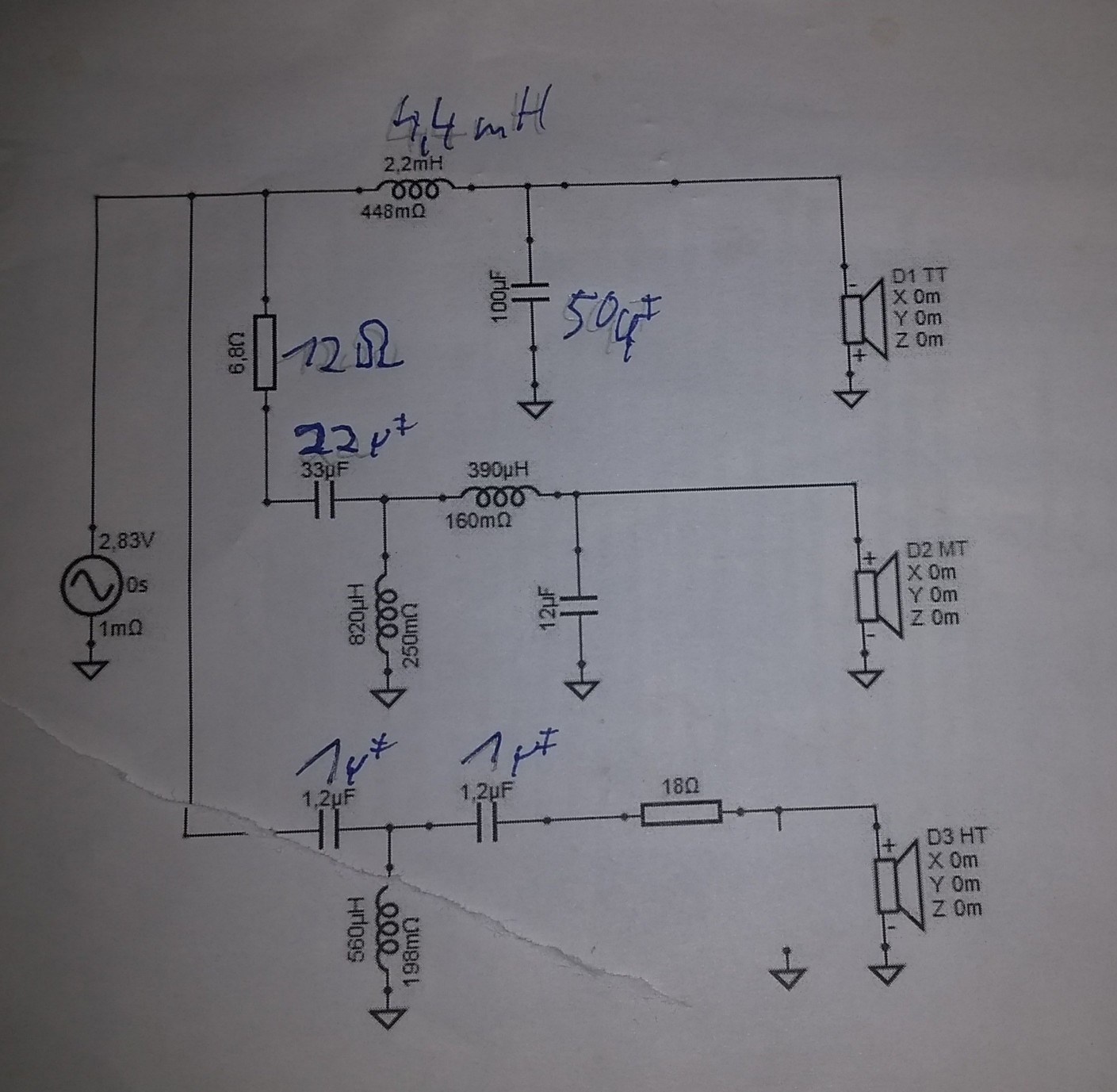

  8. #68
    19.01.2016
    2.138
    Moin, der Blödsinn wird sinnvoll.
    Olli war gestern bei mir und hat sich die Weiche vorgenommen.
    Gemessen, simuliert und die Bauteilkiste geplündert, um die Weiche aufzubauen.
Hits:	182
Größe:	168,7 KB
    Gehört und noch einmal kleine Änderungen vorgenommen und die Bassreflexabstimmung von 35 Hz auf 27 Hz tiefer gelegt.
    Das funktioniert erstaunlich gut. Vielen Dank an Olli!
    Schönen Sonntag, Hartmut

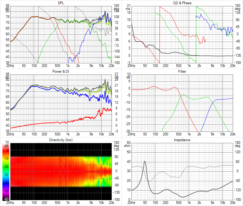

    Stellst Du noch Messungen hier rein?
    Wo ist die
    Trennung zw. MT und HT?
    als sie davon zu überzeugen,
    Audioviele Grüße,
  11. #71
    19.01.2016
    2.138
    Trennung ist bei 500 und 5000 Hz
    Finale Weiche
Hits:	178
Größe:	172,9 KB
    Messungen und Simulation
Hits:	138
Größe:	23,8 KB
    Die 3Ohm lassen sich mit diesem Mitteltöner nicht vermeiden. Das klangliche Ergebnis ist jedoch so gut, um da drüber hinweg zu sehen. Hat der Kleine Buscher SE12 mal Pause und darf der SE25 zeigen was er kann. Die Standartringkerntrafo brummen tatsächlich ganz leise...ich Bau in Zukunft nur noch mit Audiograde.

    der Umbau steht fest
    Mitteltöner wird JBL LE5-9
    Hochtöner Marantz 841-1018-100
    ...die Chassis lagen da so rum und dem Vorbesitzer waren die viel zu klein, um damit etwas zu bauen
    Neue Schallwand ist schon gefräst.
    Schönen Abend, Hartmut

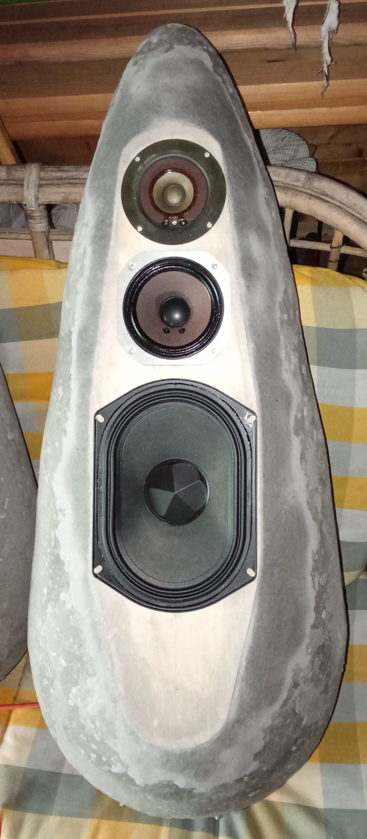

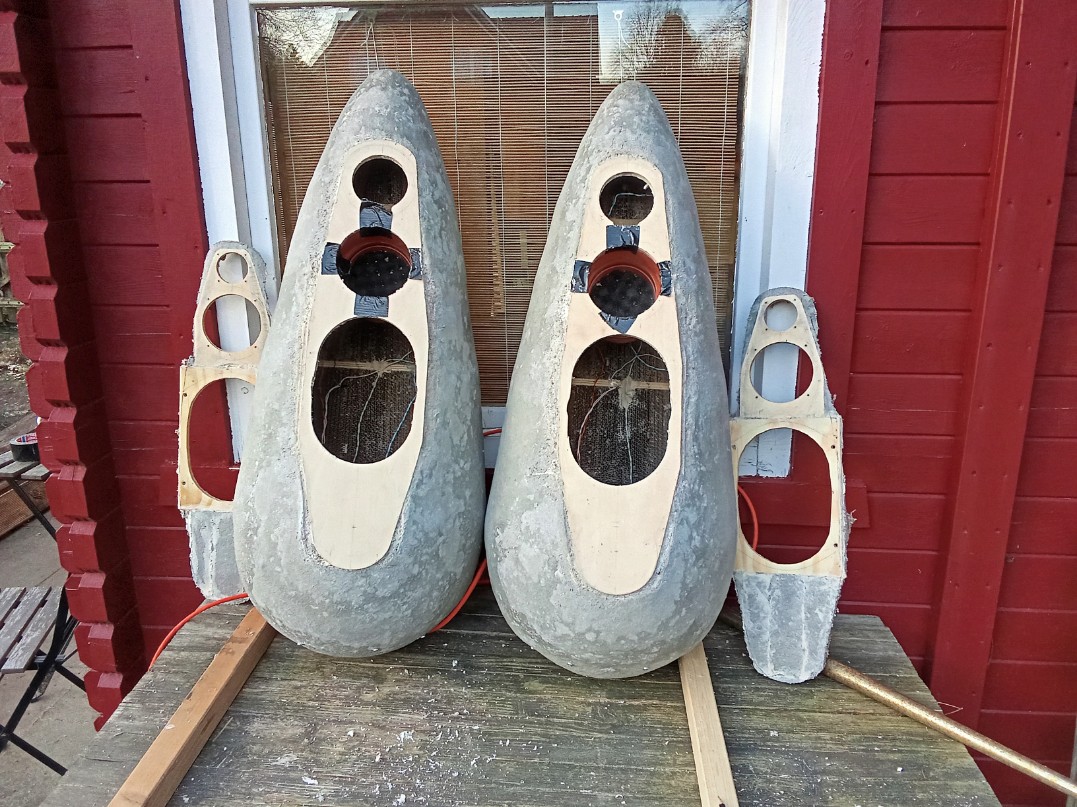

  13. #73
    19.01.2016
    2.138
    die neuen Schallwände sind in den Hinkelsteinen.
Hits:	227
Größe:	282,7 KB
    Nebenbei kann ich noch erwähnen, dass ich in die Buscher SE25spezial DC-Filter eingebaut habe - nun sind auch die Standart-Trafos von Toroidy ruhig.
    Edith: mit Pappmaché angespachtelt
Hits:	129
Größe:	129,9 KB
    Geändert von dy1026u (26.02.2025 um 02:02 Uhr)

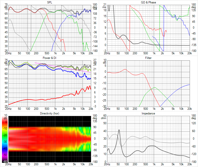

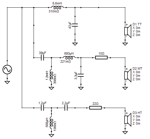

  16. #76
    19.01.2016
    2.138
    nachdem ich das Mitteltongehäuse noch etwas optimieren musste, ging es heute zu Olli nach Bremen und wir haben im Garten bei herrlichem Wetter, gemessen, Olli hat die Weiche simuliert, wir haben aus meinem und teilweise Ollis Fundus die Weiche aufgebaut, gehört und noch ein wenig optimiert.
    Das ist dabei raus gekommen
Hits:	140
Größe:	168,2 KB
ID:	77189Klicke auf die Grafik für eine größere Ansicht
Hits:	118
Größe:	26,7 KB
    Ein wenig Geschichte zu den Chassis; Die Ht waren in Marantz Imperial7 Lautsprechern verbaut - Diese hatte Olli aus einem Sperrmüllfund
    Das Urchassis der LE5-9, die JBL LE5 war in mehrfacher Zahl in der "Wall of Sound" verbaut, JBL hatte den LE5-9 im 4313
    edit: heute noch ein wenig Feintuning betrieben. Durch das geänderte Volumen des Mitteltongehäuses stimmte die BR-Abstimmung nicht mehr. BR ist neu von 23 Hz auf 26,3 Hz abgestimmt. Da bin ich selber drauf gekommen.
    Der Tieftöner hatte im Oberbass zu viel Pegel und der 39µf wurde ein 47µF, Der Vorwiderstand im Mitteltonzweig wurde von 17,1 Ohm auf 12 Ohm angepasst. Als Ergebnis hat sich nebenbei die Phase noch verbessert, die Vorher auch schon gut war. - Das ist Werk von Olli mit Hilfe von Virtuix Cad,

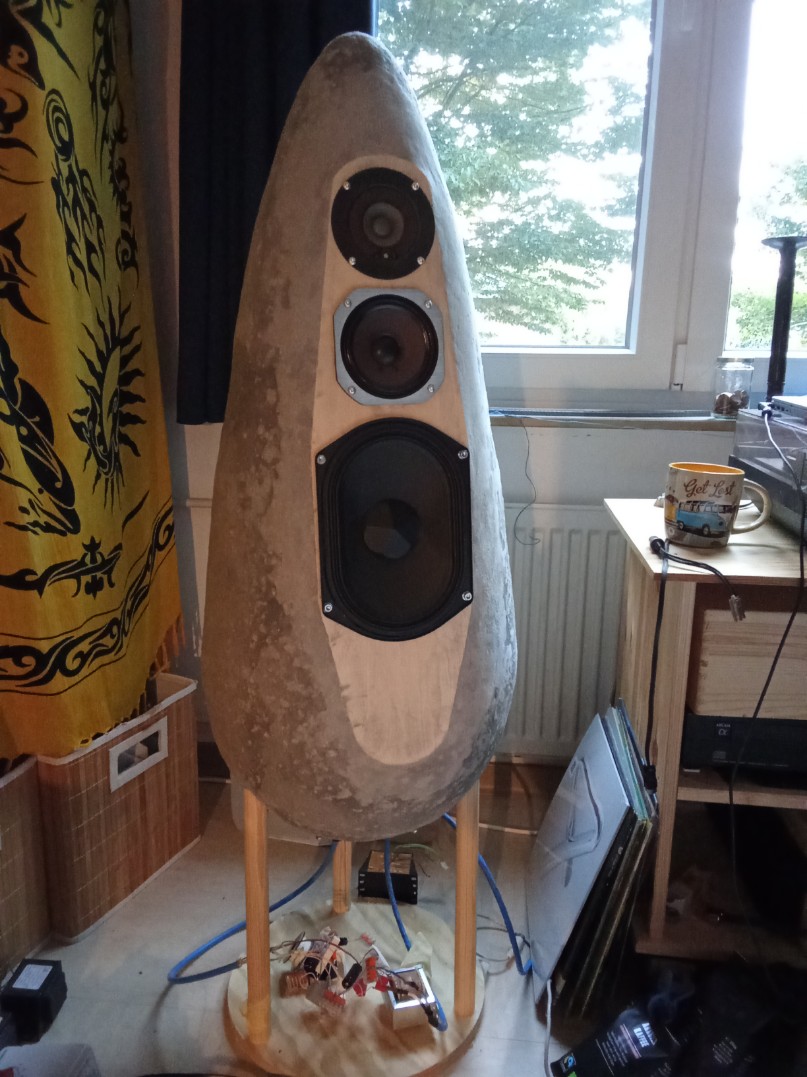

  17. #77
    19.01.2016
    2.138

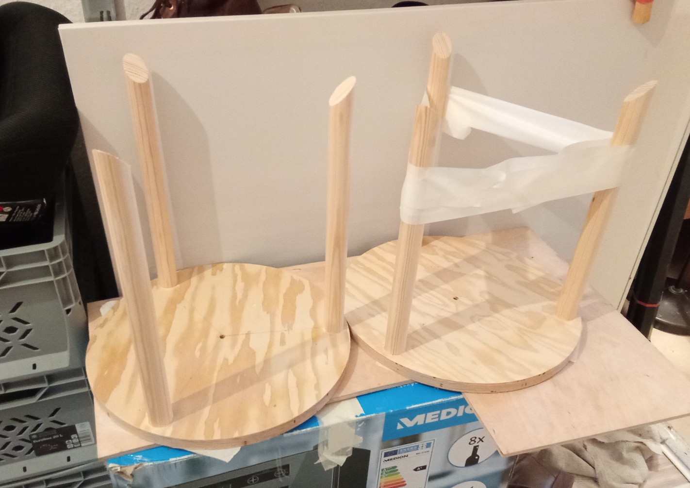

    Ich denke die Werte der Weiche können so bleiben und werde vernünftige neue Spulen, Kondensatoren und Widerstände bestellen.
    Der neue Unterbau ist heute geleimt und kommt, wenn das richtig fest ist, statt der Körbe, unter die Hinkelsteine.
Hits:	143
Größe:	227,2 KB
