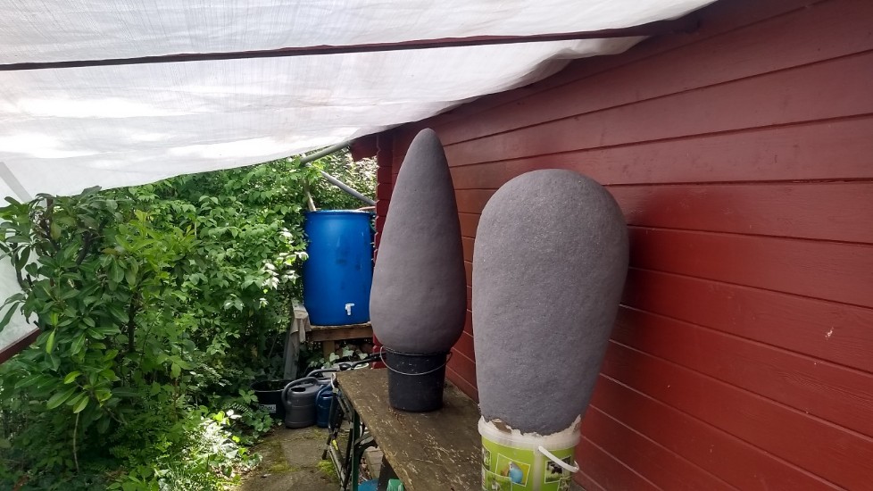

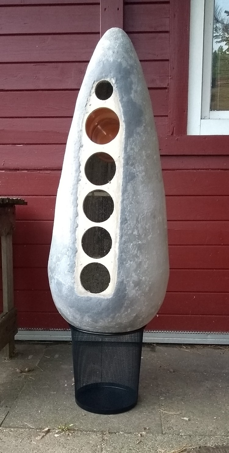

    Naja. So ökologisch ist es nicht. Es sind eine große Menge an Kartuschen Montagekleber verarbeitet. Eine Großpackung Heißklebestifte und das Borsalz im Papierpulver wirkt sich auch negativ auf Lunge und Gesundheit aus.
    Dafür ist das UniFloc sehr ergiebig. Wenn ich das grob überschlage habe ich noch Material für ca. 4 weitere bekloppte Pappmaché-Lautsprecher-Projekte.
    Die Döner-Spieße äh Hinkelsteine habe ich raus gestellt. Draußen unter der Plane zieht Luft besser durch.

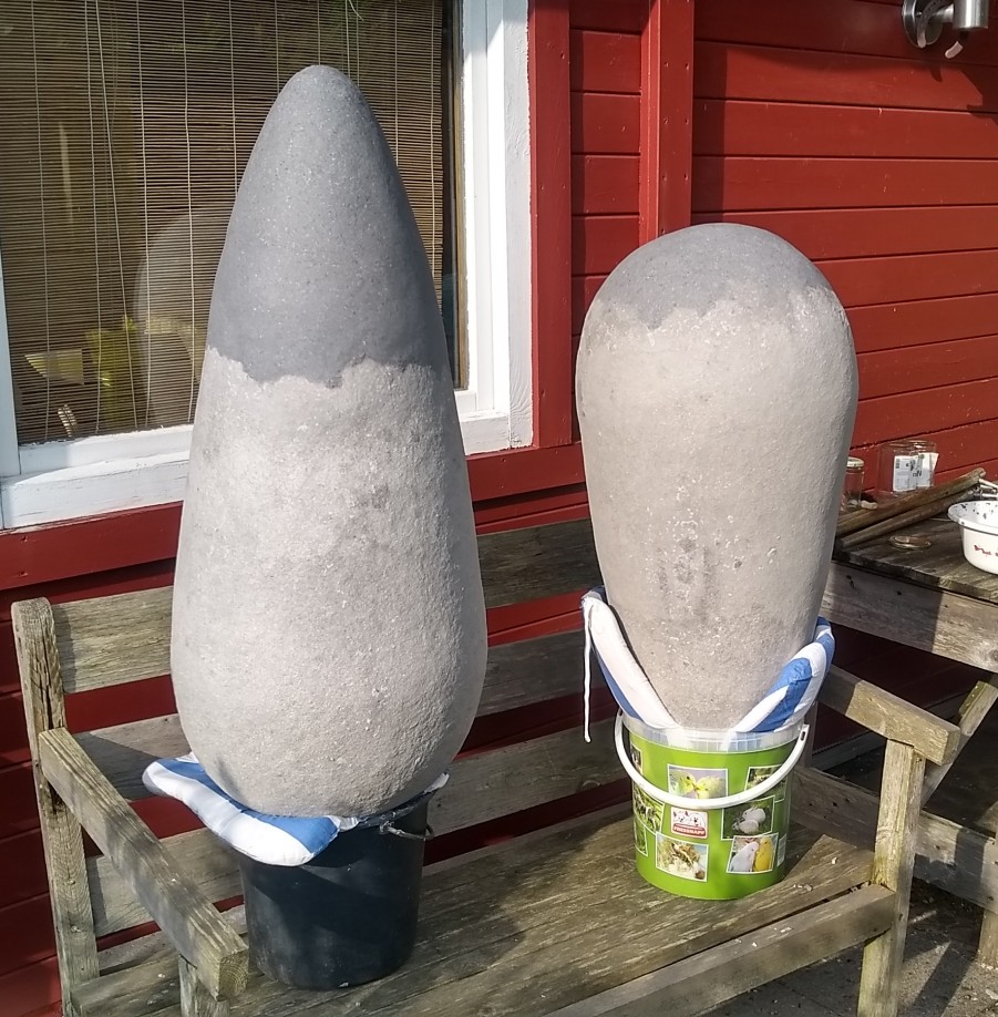

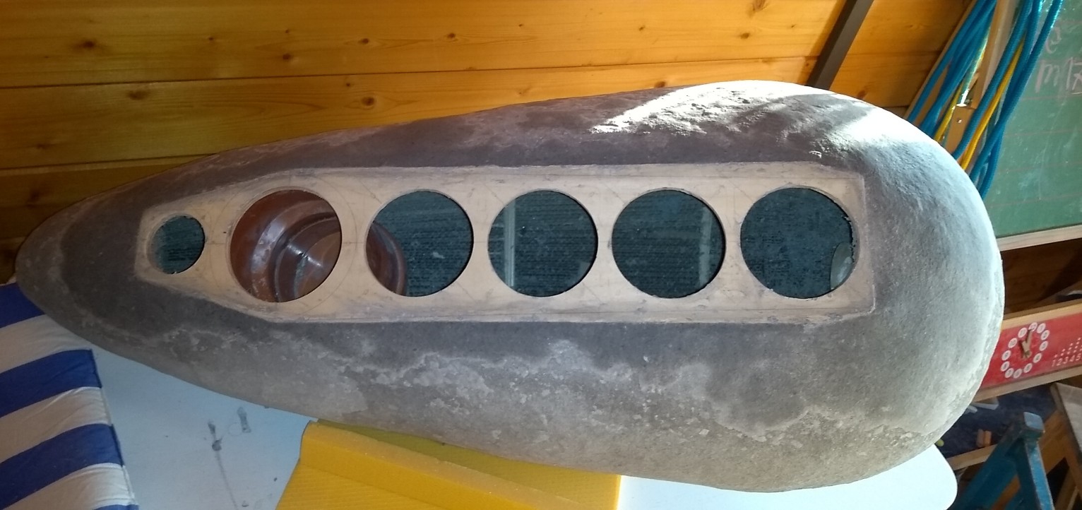

    trocknet schneller als gedacht.
    Es geht weiter
Hits:	151
Größe:	145,7 KB
    Umgedreht und Pappmaché vorbereitet.
    Gruß Hartmut

    19.01.2016
    2.138
    Ich habe 4 Jahre in der Kunstszene gearbeitet. Ich bin gegen eine Ausstellung.

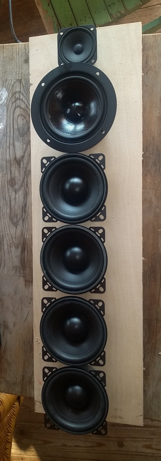

    Bildergeschichte geht weiter
    aktueller Mitteltöner Monacor 116/4
Hits:	194
Größe:	204,6 KB

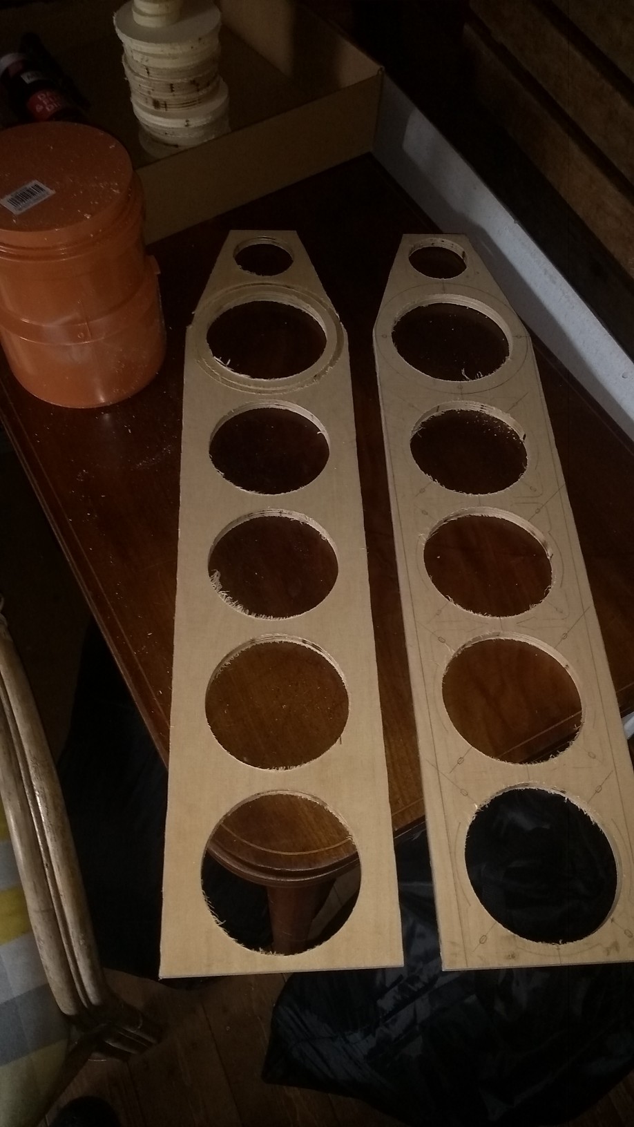

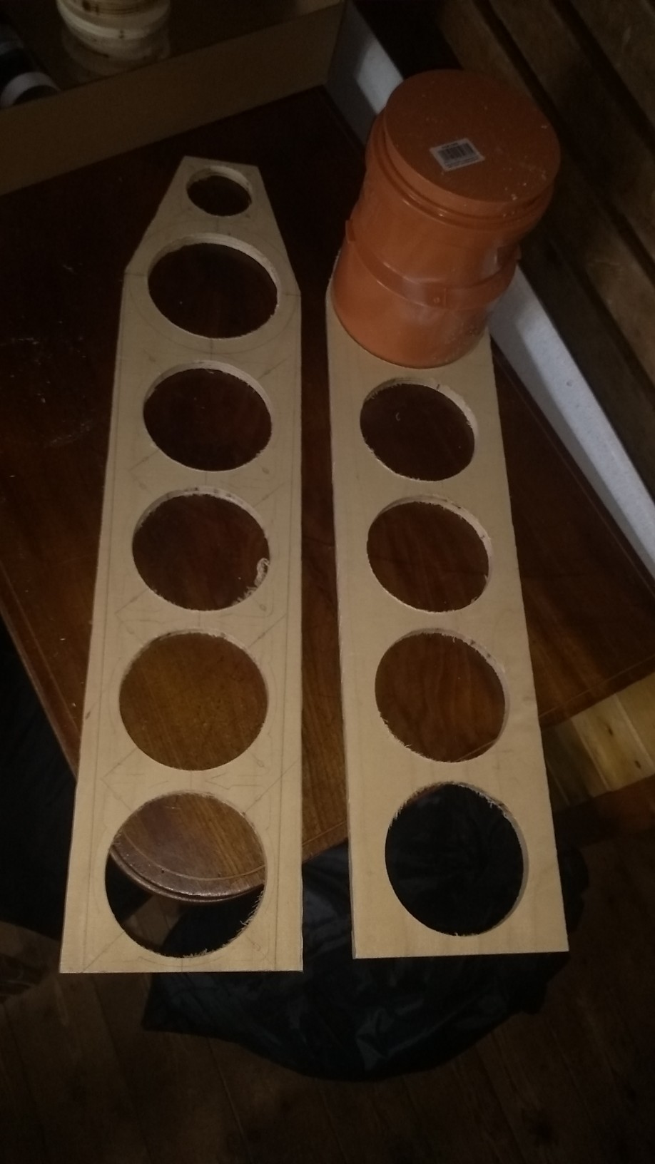

    Montagebrett, Ausschnitte für die Chassis und Nut für die Mitteltonkammer (Reduzierstück KG125/110 plus Deckel) gefräst.
Hits:	82
Größe:	207,1 KB
ID:	75188Klicke auf die Grafik für eine größere Ansicht
Hits:	107
Größe:	157,2 KB
    Edit:
    Die Hinkelsteine aufgeschnitten und die Schallwände mit der Mitteltonkammer eingeklebt.
Hits:	243
Größe:	132,8 KB
    Ich habe auf 3D-Druck für die Chassisaufnahmen verzichtet. Das taugt nix. Ich versuche mich in CNC einzuarbeiten.
    Grüße Hartmut

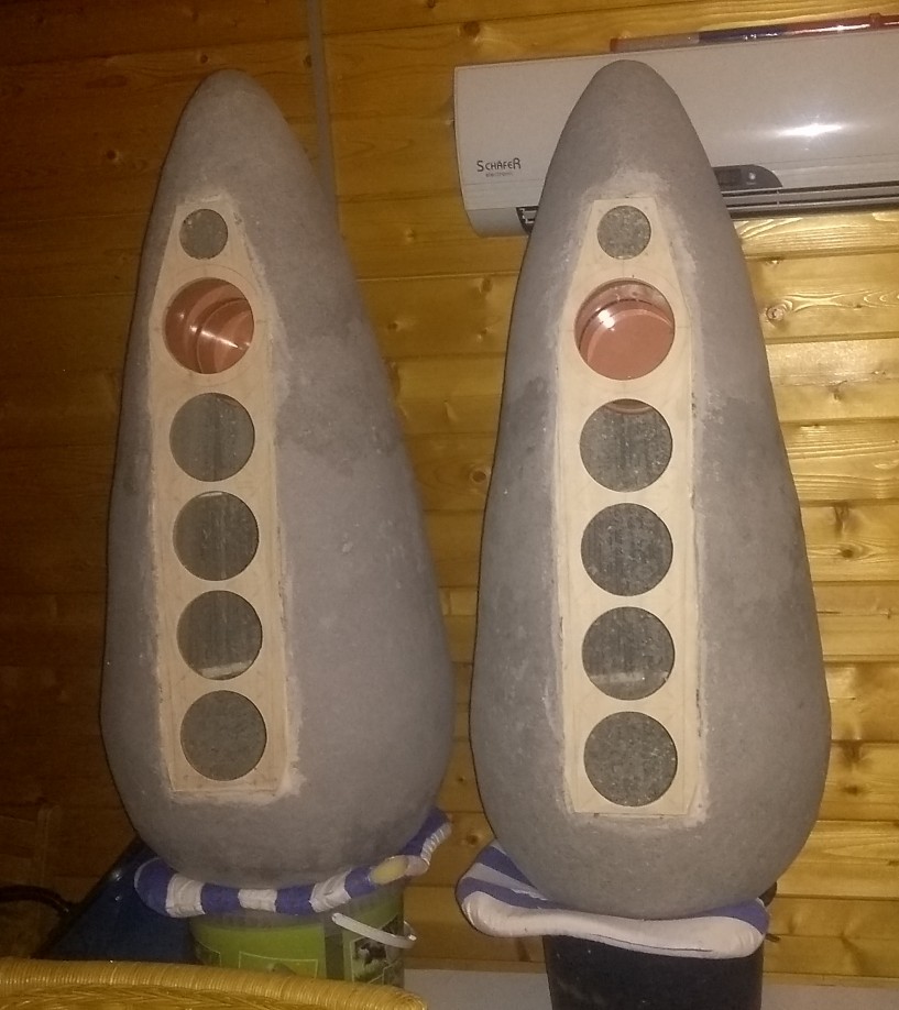

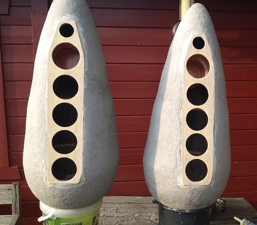

    Heute die Übergänge Schallwandbrett zum Gehäuse geschliffen und BR-Rohr (Abstrahlung nach Unten) eingeklebt.
    Voraussichtlich Morgen: die Übergänge Schallwandbrett zum Gehäuse mit Pappmaché angleichen, um einen fließenden Übergang zu erhalten.

    Edit: Übergänge mit Pappmaché angeglichen

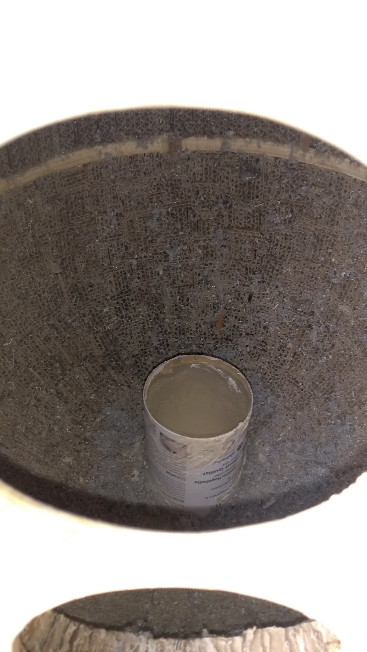

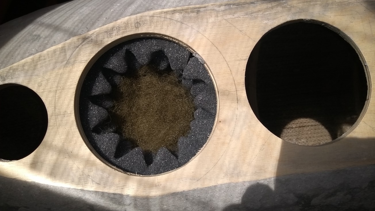

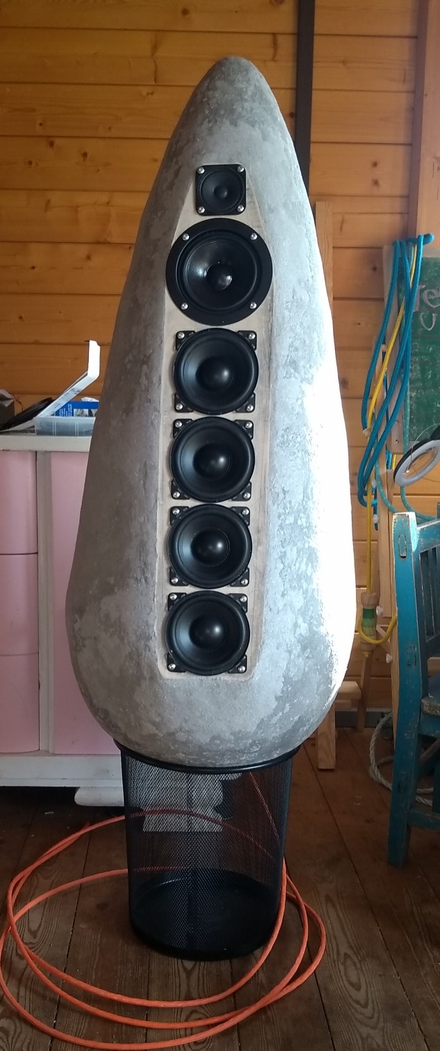

    Mitteltonkammer mit Noppenschaum ausgekleidet und ein klein wenig vom Ikea Kissen locker rein.
Hits:	123
Größe:	222,8 KB
    Der Erste ist mit CAT7 verkabelt.
Hits:	138
Größe:	192,0 KB
    Der Zweite muss sich noch gedulden.
    Schönen Sonntag, Hartmut
    Edit: es gab dann doch noch etwas Sonnenstrom für die Lötstation und der Zweite ist auch verkabelt.
Hits:	387
Größe:	229,9 KB

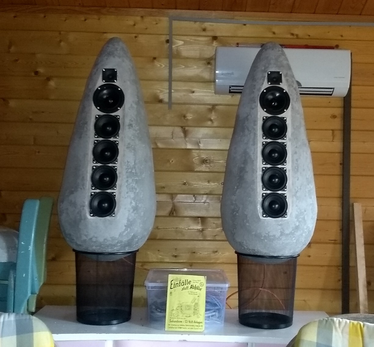

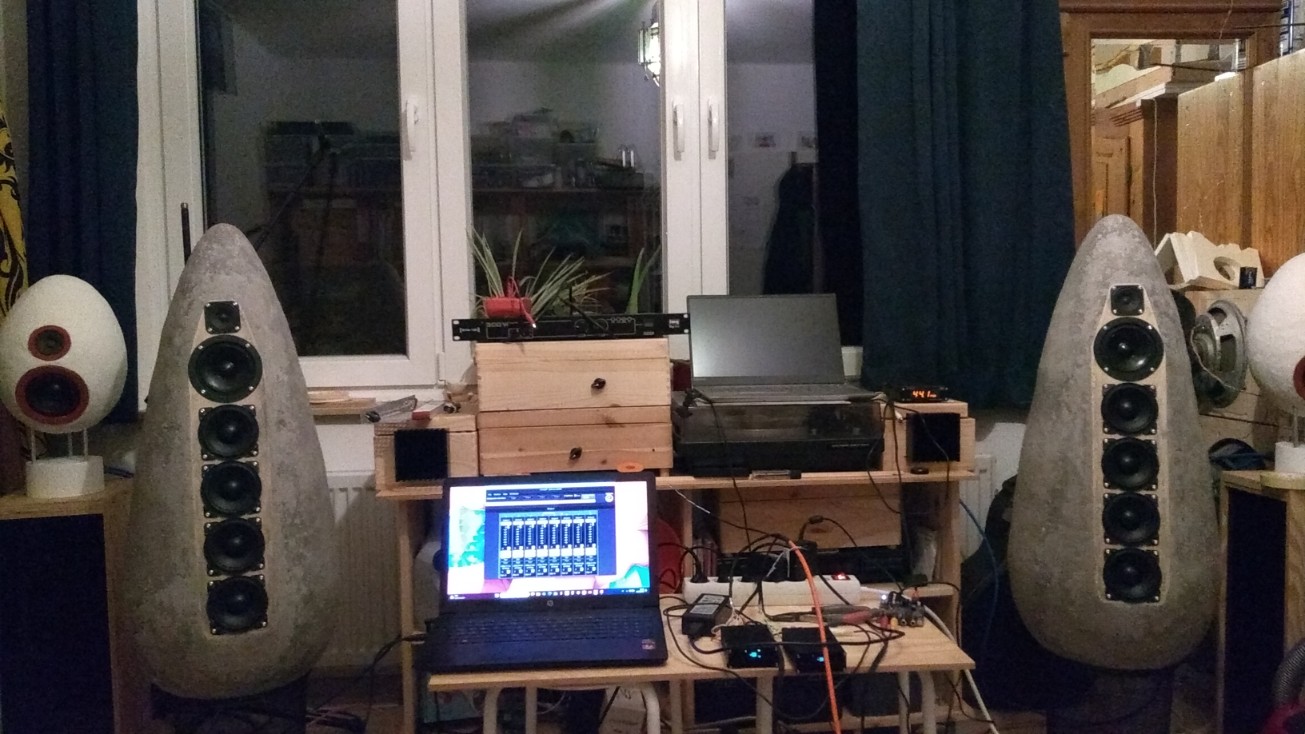

    Völlig Offtopic: Die Heftserie ist genial. Habe mir eine kleine Solaranlage zugelegt, für Camping und Garten. Um halbwegs ontopic zu sein; ich kann damit auch die Musikanlage im Garten betreiben...
    Keine Sorge, für den Transport zum FFE werden die Hinkelsteine gut eingepackt.
    Jetzt habe ich sie vorsichtig in mein Zimmer transportiert und einen quick and dirty Aufbau mit minidsp nanodigi 2"8 und 2*Amper502 gemacht. Mein Dritter Amper versteckt sich
Hits:	238
Größe:	211,6 KB
    Trennfrequenz aktuell BW 200Hz/6dB
    Mitteltöner -2dB.
    Hochtöner über 1yF
    Messungen aktuell nur eben schnell mit dem Handy und das sieht gut aus und ich genieße die Töne, die rausfallen.Bei vernünftigen Messungen, um diese Uhrzeit würden mich hier Alle killen.
    Schönes Wochenende Hartmut

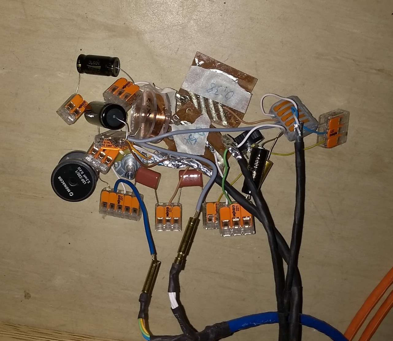

    habe die passive Weiche aufgebaut, die Olli nach seiner Messung auf dem FFE simuliert hatte.
Hits:	115
Größe:	265,8 KB
ID:	75926 Wagoweichenknäul, vor Inbetriebnahme 5ohm RDc gemessen
    Laut Simulation geht die Impedanz unter 4Ohm. Daher habe ich sie an die Buscher SE25spezial angeschlossen. Die SE12pezial ist sehr empfindlich und das lass ich lieber.
    Die ersten Töne fallen seit 1 Stunde raus.

    Dann höre ich mir das Mal ne Zeitlang an. Der erste Eindruck ist angenehm, aber das kann auch noch die anfängliche Euphorie sein
