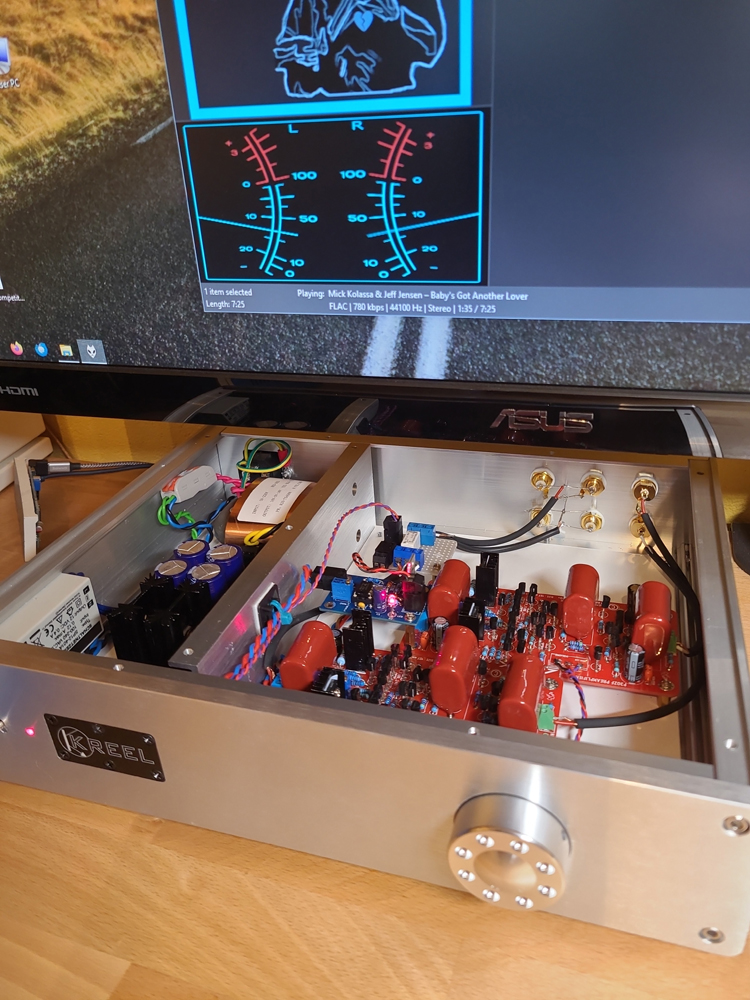

    Hi...ich hab da mal was (nach)gebaut. Wie im Titel erwähnt, einen Preamp aus dem Diy Audio Forum.
    Das Teil ist ein Transistorgrab und hat die Bezeichnung Apex P30ZF.
    Mein lieber Giesbert, das Ding klingt 1A. Kein bisschen Rauschen oder Brummen mit eingeschalteter Endstufe. Zum Test hab ich den Blame ST genommen, den ich neulich fertig gestellt hatte.
    DC Offset wird automatisch geregelt. Noch keine Idee wofür das Poti auf der Platine ist. Apex meinte für THD Einstellung, ein anderer User behauptete es wäre kein Effekt vorhanden. Ich hab beide mal auf 500 Ohm gestellt, Mitte Poti. Vielleicht bekomme ich noch eine Info. Für den Offset ist es jedenfalls nicht.
    Das Netzteil hatte ich noch vom Kopfhörerverstärker, erdacht von 2pi. Die Beschaltung passte nicht, also hab ich das geändert .
    Der R-Core liefert 2x18 Volt AC, 1A und mit den Reglern auf der Netzteilplatine gibt die Schaltung nun +-24 Volt DC aus. Sehr warm werden die Kühlkörper im Betrieb nicht .
    Die Gerberfiles stehen zur Verfügung, entweder als Einzel oder als Stereoplatine. Hier mal die Einzelvariante in Bildern.
    Der P30ZF ist oft im I-Net vertreten, wenn man danach sucht.

    Daraus ist dann das entstanden
Hits:	318
Größe:	491,7 KB
ID:	73898 Klicke auf die Grafik für eine größere Ansicht
Hits:	236
Größe:	532,8 KB
    Ich habe noch eine kleine "Antiplopp" Schaltung hinzugefügt. Die kleine blaue Platine ist ein Mosfetdelay. Eigentlich zu groß für eine LED und Relais, hab ich aber mal so erstellt. Die Ausgangsverzögerung steht auf 3 Sekunden. Ob die Schaltung tatsächlich notwendig ist, hab ich nicht ausprobiert. Ist nun eingebaut, schadet nicht.
    Erst wollte ich das aus dem Netzteil speisen, hab dann aber ein SNT benutzt. Ein Regler 7812 hätte 13 Volt in Wärme umwandeln müssen, da braucht es schon eine entsprechende Kühlung.
    Die Transistoren sind BC550/560 und jeweils ein 2N5401/5551, dazu BD139/140 an den Rails. Die 10uf Kondensatoren, bei mir CBB, können auch durch kleine WIMA oder was aus dem Freuquenzweichenbereich erstetzt werden.
    Eine Reihenschaltung auf der Platine ist auch möglich. Bei einem BC560 fehlt die Bezeichnung auf der PCB.
    Will damit sagen, die Teile erhält man alle in DE, bis auf die CBB. Die hab ich nochmal bei AliE geordert.

    3.181
    Ich habe noch vergessen zu erwähnen, dass ich mir angewöhnt habe nur einen Ground/Schirmung zu verwenden. Der Grund ist die Vermeidung von Brummschleifen. Die Bilder in diesem Forum geben das nicht her. Netzteil, Platinen und die Schirmung liegen gemeinsam auf Ground. Ich habe die Schirmung am Eingang nur einmal aufgelegt, dann aber auf beide Platinen. Beim Ausgang genau so. Der Schirm liegt bei rot auf, bei weiß nicht, vor dem Relais. Hinter dem Relais liegen beide Schirmungen gemeinsam auf, aber nicht am Ausgang...
    Misst man durch auf Durchgang ist Ground immer vorhanden.
    Das gilt aber nur für meine Preamps. Im Endverstärker ist das eine andere Geschichte. Sollte die Endstufe keine Trennung haben durch einen Widerstand, kann man den an der Eingangsschirmung, Cinch/RCA einlöten....
    Mal so als Tipp...

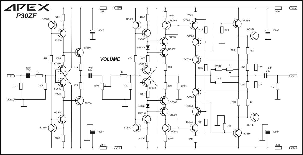

    DC Offset kann durch Kondensatorkopplung nicht am Ausgang entstehen.
    Die erste Stufe ist ein Impedanzwandler um die Quelle nicht zu belasten.
    Danach ähnlich mit Kaskade.. und ordentlich Treiber... Eigentlich Kopfhörer geeignet...
    Diamond Topologie.. ist etwas K2 lastig
    Ist jetzt nichts was ich bauen würde weil eigentlich zu aufwändig...
    Der Buffer vorher und nach der Lautstärkeregrlung ist dagegen gut.
    Auch wenn das Poti wiederum so eine **** ist.
    Die Topologie selbst ist aber gut für hohe Pegel da sie in einem weiten Bereich aussteuern kann ohne zu Klippen.
    So ein minimalistischer class A Treiber ist Echt nur begrenzt nutzbar.

    Sieht nach Symmetrie aus. Sinus drauf und dann mal den neuen Oszi dran.

    Ja ich mag intern eher DC gekoppelte Schaltungen.
    Vlt ein DC Servo in der Rückkopplung um das bisschen gerade zu ziehen.
    Am ein und Ausgang kann ein Kondensator schon ganz gut sein.
    Vlt auch nur am Eingang wenn man weiß wo einer ist.
    Ansonst mittlerweile eher symmetrisch übertragen und intern auch symmetrisch. Verarbeitet..
    Ist aber halt auch mords aufwändig weil man alles doppelt auslegen muß.

    Mal für die Doofen: wie entlädt sich denn der 10u im Ausgang?

    Ich stelle ja gerne dumme Fragen. Manchmal mit Hintergedanken.
    Wie in diesem Fall. Also: man muss grundsätzlich bei Kondensatoren davon ausgehen, dass sie eine DC-Spannung speichern. Bias-Ströme, Offset-Spannung oder ganz profan: nicht im Nulldurchgang abgeschaltet. Deswegen ist es gute Praxis, Kondensatoren - zumindest die an Signalleitungen angeschlossenen - zu entladen. Weil die Eingangsimpedanz des angeschlossenen Endverstärkers unbekannt ist (und im schlimmsten Fall für DC unendlich hoch sein kann) ist ausgangsseitig ein 1MOhm angeschlossen. So weit, so gut.
    Die andere Seite des Kondensators hat aber keinen rein ohmschen Weg nach Masse sondern muss immer über mindestens eine Diodenstrecke der ganzen Transistoren, und an jeder dieser Diodenstrecken bleiben 0,5...0,7 V hängen (letztlich dürfte 1 übrig bleiben, die an den BC550/BC560). Es kann sein, dass sich das ganze über Leck- oder irgendwelche Ausgleichströme zurechtwackelt, aber das ist keine sichere Methode.
    Daher: es gehört noch vor den Ausgangskondensator ein Entladewiderstand, der kann ebenfalls 1 MOhm sein.
    Achso, und den 10u vor dem Lautstärkesteller betrifft das ebenfalls. Den im Eingang dann wiederum nicht.

    Er verneint es zwar immer ( diyaudio.com ) aber am ende des tages sind 90% der Schaltpläne uach nur leicht veränderte kopien
    Der P30 sieht der Schaltung von Marantz PM8005 wirklich ähnlich.
