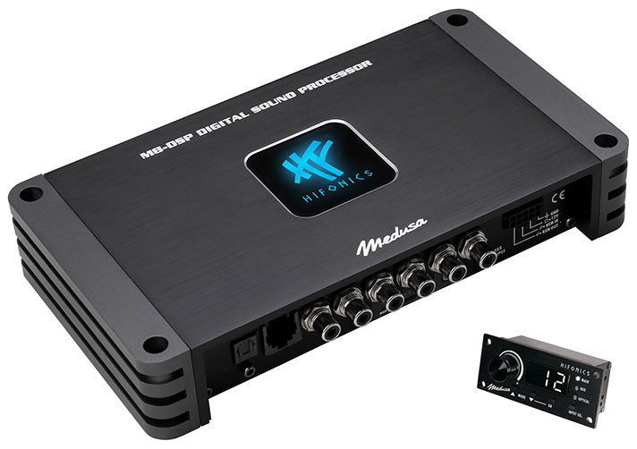

    https://www.hifonics.de/m8-dsp.html
Hits:	156
Größe:	57,7 KB

    Hat jemand von Euch damit Erfahrungen gemacht ? Sind die zu gebrauchen ? Das Letzte hat scheinbar keine grafische Benutzeroberfläche, sondern funktioniert über Tasteneingaben. Ist nicht so mein Ding, aber preiswert.
    Für andere Empfehlungen wäre ich auch dankbar.

    Ich bin mir nicht sicher, ob ich für daheim ein Gerät aus dem Car HiFi nehmen würde. Von wegen Rauschen usw.
    Andererseits dürfte man mit Heim HiFi Pegeln bei PA Ware erst recht Probleme mit den Rauschabständen bekommen....
    Ich würde zu einem miniDSP Flex in brauchbarer Konfiguration tendieren. ( cinch, symmetrisch, 4 oder 8 Ausgänge etc. pp. )

    Einen CarHiFi DSP zu verwenden ist keine so schlechte Idee. Ein gutes 12Volt Netzteil sollte aber dann vorhanden sein.
    Die Auswahl ist groß und die Qualität in der Regel wenigstens gut. Und es gibt meist bedienerfreundliche Software.
    Zum Teil auch für Android und Apple.
    230V Einheiten gibt es aus dem PA Bereich für OK Geld. Leider oft weniger flexibel.

    wichtig ist unbedingt neben den analogen Eingängen auch ein oder mehr digitale Eingänge. Die vollkommen uberflüssuge blödsinnige DAC-ADC- Wandlung kann so umgangen werden. Der Klangeinfluß ist überdeutlich.
    Viele der hier genannten Gerate sind von daher nicht geeignet.

    Bei den Car-Hifi DSPs ist ein Digitaleingang eigentlich Standard. Viele HUs haben mittlerweile auch digitale Ausgänge.
    Die Software ist ebenfalls einfacher als bspw Sigma Studio.
