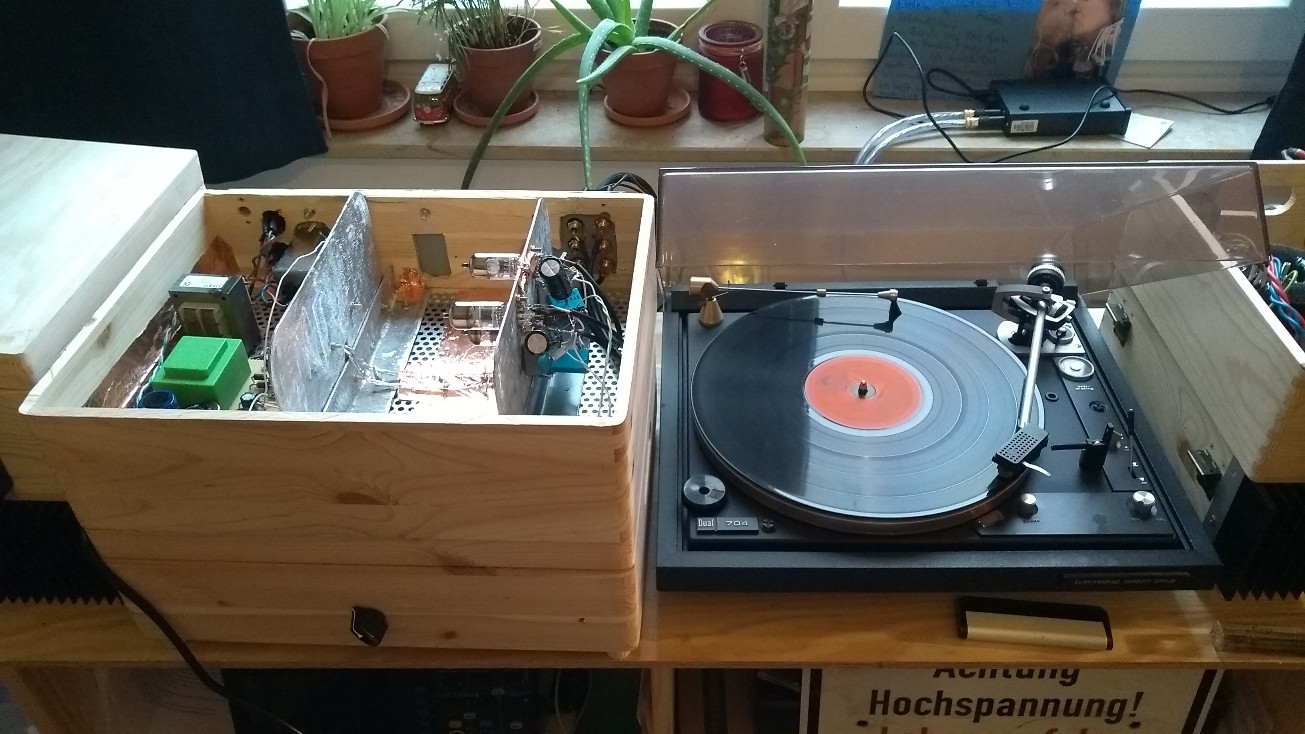

    Standard FAT McRiem Röhrenphono aus 2016
    mein RJM VSPS 5.2b Phonopre mit MUSES 8920 habe ich in den Ruhestand geschickt.
    Es spielt nun ein eigentlich "alter Hut", den Dieter (McRiem-AAA-Forum) ab 2016, als Teilesatz verkauft hat.
    An einen dieser ersten Teilesätze bin ich letzten Monat günstig gekommen und habe die Röhren-Phono zunächst mit Valvo PC86 und ECC812 aufgebaut.
    Die Kiste ist recycelt (ehem. TIP41/42-Projekt), Das Alu vom Verwerter.

    Das hat den VSPS schon alt aussehen lassen. Nach Wechsel der ECC812 auf 6BQ7 ging dann richtig die Sonne auf!
    Manchmal frage ich mich warum ich das nicht schon früher gebaut habe? immer diese Irrwege
    Im Zulauf sind Siemens PC86, die sollen noch mehr Freude bereiten, als die im Teilesatz gelieferten Valvo und sogar besser als die teuren Telefunken...

    Da ich die FAT ganz gut kenne.... Aber kurz vorweg: Das Ziel war seinerzeit, eine Röhrenphono zu bauen, die insgesamt unter 100 EUR bleibt.
    Zum einen wurden daher Röhren außerhalb der gängigen Beuteschemen genommen, zum anderen wurde das Netzteil mit zwei günstigen Trafos in Reihe geschaltet, um mit dem zweiten Trafo dann auf "Hochspannung" zu kommen.
    Und da liegt der Haken bei der ursprünglichen FAT: Zu wenig B+ und damit nur ein relativ kleiner Arbeitswiderstand an der ersten Röhre möglich. Das klaut etwas Verstärkung und macht die Kiste nicht gerade linearer.
    Dieter weiß das (ich hatte seinerzeit auf dem kleinen Prickeln mit ihm drüber geschnackt), aber das Ziel mit den 100 Euros undso....
    Daher mein Tipp: Der Arbeitspunkt der ersten Stufe etwas weiter nach rechts (mehr B+ und ein anderer Arbeitswiderstand - der erste Widerstand der RIAA kann angepasst werden - muss aber nicht zwingend) und diese Geschichte bringt mehr Wupptität in die Kiste als irgendwelche besonderen Röhren.

    In meiner FAT ist nur ein Trafo für die Anodenspannung und ein weiterer für die Heizung. Es gab wohl auch sehr viele unterschiedliche Auslieferungen, je nach Verfügbarkeit. An der PL86 sind 137/138Volt, direkt an der Anode.
    Ich bin mit dem aktuellen Zustand schon sehr glücklich und die zugekauften Röhren sind halt Spielerei. Ich werde das so erst mal genießen.
    in der TubeOne von Herrn Buscher wird das für die Anodenspannung, mit 2 kleinen Trafo gemacht, aus 2x30 Volt plus 1x18 Volt, das funktioniert prima. Ich baue demnächst eine Zweite.
