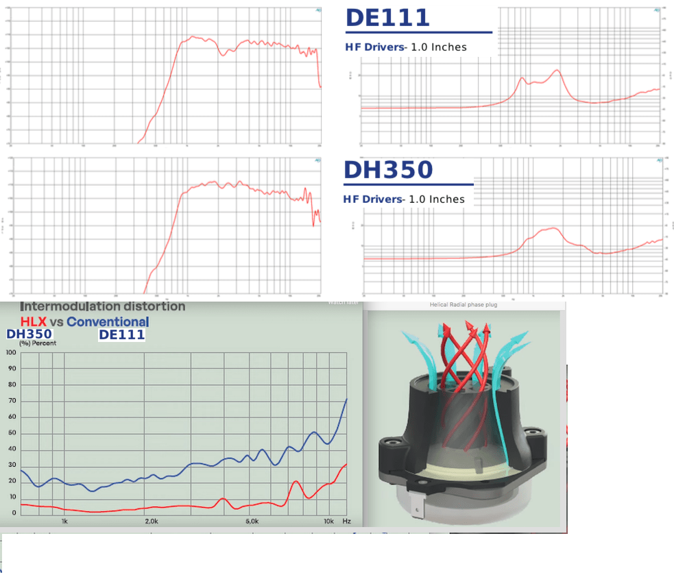

    Bei B&C kommen gerade zwei interessante Kompressionstreiber, die wie Kalotten den Dom zum Hörer ausgewölbt haben: DH350 und DH450, letzteres auch mit ersten Messungen
    Der Hersteller gibt an, IMD auch gegenüber einem vergleichbaren Komprressionstreiber deutlich reduziert zu haben:

    Kalotten sind ja alle auf einem ähnlichen Pegelniveau, die genannte Sica dann etwas höher (110db @1m @20V)... aber ob es das dann bringt, wenn man wirklich Pegel, womöglich noch gleichzeitig mit niedrige Trennung braucht?
Hits:	195
Größe:	148,4 KB
    Sieht so aus als haben wir Kanditaten für die Kompressionsteiber-Seite, was? Bin sehr gespannt!
    Ich finde den Treiber total spannend. Ich frage mich allerdings wie tief man den wohl trennen könnte bei Hifi typschen Pegelanforderungen.
    Da ich gerade ein selbst konstruiertes Horn fertig stelle (wo aber eigentlich eine Kalotte dran kommt), könnte ich hier super vergleichen. Ich müsste aber so um 1,3kHz trennen können.
  15. #75
    12.01.2019
    Wien
    973
    New B&C HLX compression drivers | diyAudio - Post #2
    So essentially a large dome tweeter with a phase plug in front of it. I dont see that being anything new or revolutionary. The Celestion CDX1-1415/1425/1430 is made the same way.
    New B&C HLX compression drivers | diyAudio - Post #11
    The Celestion CDX series basically IS a dome tweeter. Above is a pic of my CDX1-1425 that's been taken apart. As you can see, it's a plain ol' aluminum dome with a very simple phase plug attached.
    I think it's possible that the improved performance may be due to a relatively low compression ratio.
    Die Jungs auf DIYAudio schreiben dem Design also nichts revolutionäres zu, und weisen etwaige Vorteile in der Signaltreue der Tatsache zu, dass das Ding mehr Dom-Tweeter als Kompressionstreiber ist. Was ja seinerseits schon gewissermaßen die Fragestellung Verzerrungsgrad Kalotte vs. Kompressionstreiber beantwortet
    Amtlich vermessen gehört die neue B&C DH Serie unabhängig davon freilich mal. Die Seriosität von Herstellerangaben geht teils gegen Null. Ich erinnere mich da lebhaft an die Behauptung 18Sounds, dass die neue NTLW Serie marktführende niedrige IMD hätte - tatsächlich überprüft hatten die Dinger dann höhere IMD als 18Sounds alte / konventionelle Treiber gleicher Größe.
