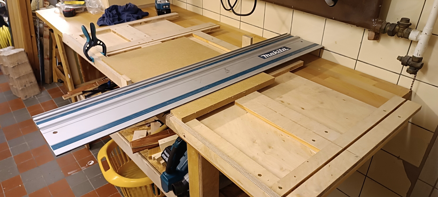

    Guten Morgen,
    mal noch eine etwas allgemeinere Frage:
    Womit sägt ihr die Brettchen für eure Gehäuse zu?
    Ich hatte ne Tischkreissäge im Keller, habe aber wenig Platz, so dass das Ding wieder raus wanderte. Wenn man wenig Erfahrung hat finde ich eine TKS auch nicht unbedingt einfach im Handling, die Ergebnisse sind auch nicht unbedingt 100%ig und von der Gefährlichkeit will ich mal gar nicht reden.
    Ich habe mir ein Schlagbrett für meine Makita Akkutauchsäge gebaut, damit lassen sich eigentlich auch wiederholgenau Schnitte durchführen.
    Das größte Problem dass ich habe ist (dass ich den Eindruck habe), dass die Schnitte nicht exakt 90° haben. Das merkt man beim Verleimen, dass die Brettchen nicht genau auf 90° stehen, bzw. sich beim Anpressen leicht krumm ziehen.
    Irgendwo habe ich mal gelesen, die Kanten müssten ohnehin noch abgerichtet werden... - macht ihr sowas?
    Wenn ja, wie??
    Etwas aus der Oberfäse basteln?
    Vllt. liegt es aber auch an dem dünnen Sägeblatt der Akku-Tauchsäge, angeblich soll das Flattern.
    Beim normalen Sägen fällt das nicht auf, der Schnitt ist wirklich prima von der Makita. Nur beim stumpfen Verleimen ists nicht immer 100%
    Wie macht ihr das?

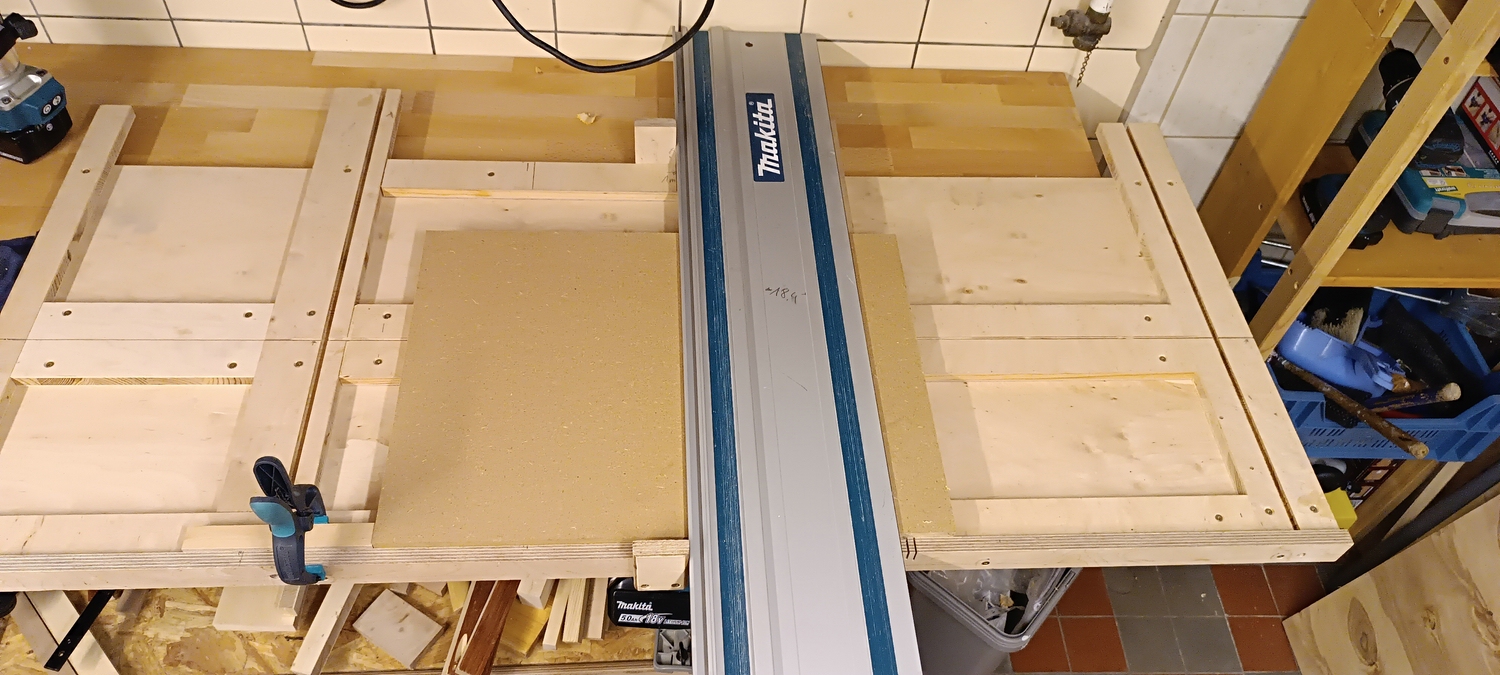

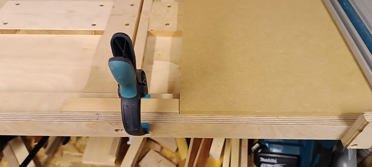

    Oh, fuck... "Anschlagbrett" - sorry.
    Hier die Bilder.
    Mit dem einfachen Klemmanschlag wird tatsächlich gewährleistet dass alle Brettchen die gleiche Länge haben.

    Grade im kleinen Keller bin ich damit sehr zufrieden, bis auf das oben beschriebene Problem mit den Winkelabweichungen in der Schnittkante. Das Brett kann problemlos zur Seite gestellt werden und nimmt kaum Platz weg
    Ich habe die Makita DSP600. Weiss gar nicht ob es ein andere Akkutauchsäge von Makita gibt.
    https://www.makita.de/product/dsp600.html
    Die Kabellosigkeit haben wir schon oft zu schätzen gewusst, im Keller tut es sicherlich auch die Kabelversion. Und das möglicherweise besser. Die Akkusversion hat ein sehr dünnes Sägeblatt (um die Akkus zu schonen), deswegen soll es angeblich leicht flattern - zumindest habe ich sowas schon gelesen.
    Wenn du stumpf verleimst entsteht also immer ein exakter 90° Winkel - oder zumindest sowas ähnliches?

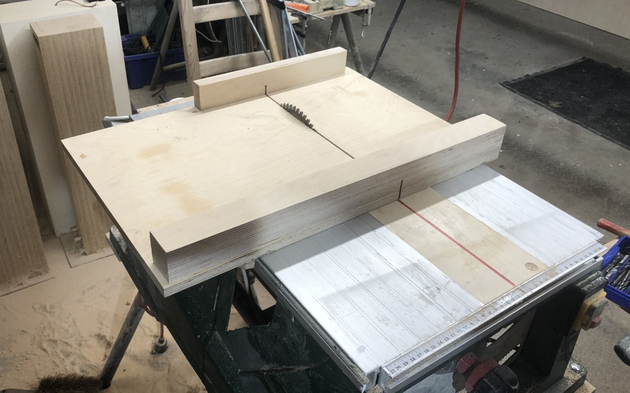

    ich mache meine Boxen auf einer (alten) Tischkreissäge von Bosch. Aber leicht modifiziert, mit einem Sägeblatt mit deutlich mehr Zähnen und stabil genug um auch Alu damit zu schneiden, ... negativer Schnittwinkel, das ist auch super für MPX, ... und ich habe mir einen Schiebeschlitten gemacht und dann kommen solche Ergebnisse raus:

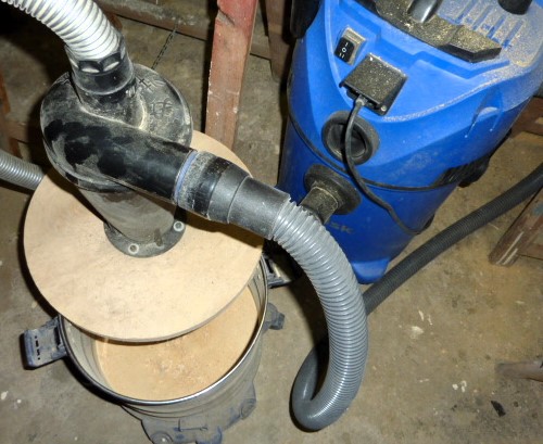

    Vielleicht noch ein paar Worte zur Absaugung.
    Nachdem mein alter Kärcher Baustaubsauger ewig seinen Dienst tat, starben seine zwei Nachfolger kurz nach der Garantiezeit. Daher ist es verständlich, dass ich billigere Geräte zuerst aus Italien dann aus China über die Jahrzehnte schnell verbraucht habe. Die saugten zwar genauso schlecht wie die neueren Kärcher, gingen gleich schnell kaputt aber kosteten auch weniger als die Hälfte.
    Seit einigen Jahren benutze ich den Vorgänger von diesem Teil
    https://www.bueromarkt-ag.de/nass-tr...SABEgK-efD_BwE
    Das schlanke Kunststoffgehäuse ich viel besser als die Metalleimer, sie nehmen weniger Platz ein, bleiben mit ihren 5 Rollen nicht überall beim Saugen hängen und lassen sich super, wenn nötig, auswaschen.
    Die Anlaufsteuerung durch die Steckdose funktioniert damit perfekt.
    Den inneren Filter kann mit einem Hebel perfekt wieder frei blasen.
    Den letzten Metalleimer habe ich mit einem sauber gefrästen Deckel versehen und einen Zyklon aufgeschraubt. Das funktioniert prächtig, auch der Feinsstaub vom Schleifen gelangt kaum noch in den Staubsauger.
    https://www.amazon.de/Hocheffiziente...a-680570714766
Hits:	35
Größe:	66,0 KB
    Das ganze ist etwas staubig, weil ich gestern als Holzkittersatz Feinstaub entnommen habe. Der Inhalt des Behälters zeigt, wie effektiv der Zyklon arbeitet.
    Als flexibelen Schlauch nutze ich einen uralten Boschschlauch mit Mundstück, das auf fast allen Geräteflanschen sicher abdichtet.
    Welche Empfehlung habt ihr für einen neuen Schlauch?
