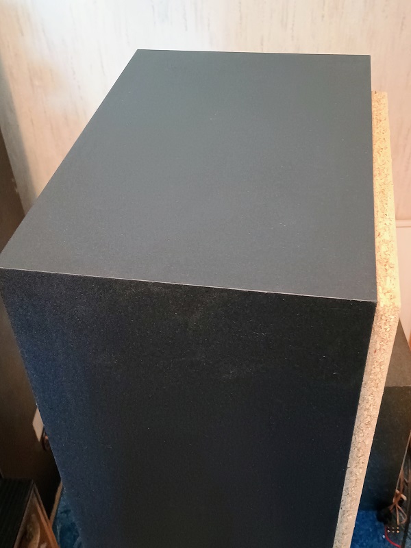

    Ich wollte mich mal wieder melden, wie die Sachlage ist. Es ist ja schon wieder über ein halbes Jahr her
    Ich habe erst mal abgewartet, wie es mit dem Battle weitergeht, aber da tut sich wohl nichts mehr. Egal, es soll hier aber trotzdem weitergehen. Eigentlich sollte das Projekt schon viel weiter sein, aber aus verschiedenen Gründen bin ich nicht dazu gekommen.
    Nun, über die Feiertage hatte ich ein wenig Zeit. Eine Box habe ich neu foliert, mit 3m ein mal drumrum. Die Möbelfolie hat heutzutage schon gute Qualität, man könnte es kaum besser lackieren. Ja, vorne und hinten sieht man die Stoßkanten, aber hinten interessiert mich das nicht und vorne kommt ja noch was davor.

    Gruß Werner
