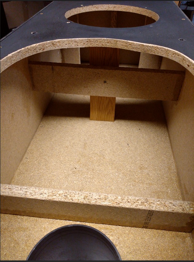

    In meinem Fundus befinden sich noch zwei Leergehäuse von den Sharp CP-8800. Diese Lautsprechergehäuse sind breiter, als sie tief sind. Das gefällt mir optisch zwar nicht so gut, aber es hat den Vorteil, dass man schön große Chassis einbauen kann. Angedacht hatte ich ursprünglich 3 Wege mit 10 Zoll Chassis, aber dann kam die Idee von einem Forumsmitglied mit dem 2 - Wege 12 Zoll Battle. Ja, dachte ich, ein 12 Zoll Chassis passt auch drin und 2 Wege ist bestimmt eine Herausforderung.
    Die Gehäuse haben die Außenmaßen B36,5 x H 98 x 24,2 cm. Sie sind nichts besonderes, einfach 16 mm Spanplatte ohne Verstrebungen, was dann 66 L Volumen entspricht.

    Ich werde noch Verstrebungen einsetzen, eine neue Schallwand davor montieren und von außen neu Folieren, damit es wieder hübsch aussieht.

    ich habe mittlerweile die Gehäuse mit Verstrebungen ausgestattet, mit Dämmwolle gefüllt und provisorisch eine Schallwand davor montiert, damit ich die Chassis im Gehäuse messen kann. Dämmwolle ist das rein gekommen, was ich noch liegen hatte. Oben und unten ca. 15 cm Schafwolle und davor ist jeweils ein Stück Noppenschaum geklemmt, damit es dort sitzen bleibt. Das war so als akustischen Sumpf gedacht, aber ich weiß nicht, ob das eine positive Wirkung hat. Den Zwischenraum habe ich dann locker mit Sonofil gefüllt und den Raum zwischen TT und BR-Rohr frei gelassen. Das BR - Rohr geht nach hinten raus und sitzt zwischen HT und TT.
