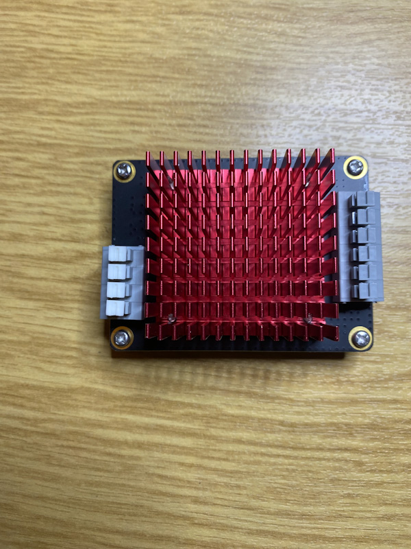

    vor einiger Zeit bin ich auf den Class D Verstärker Chip MA12070 von Infineon gestoßen. Infineon hat diesen Chip primär für alle Arten von Aktiv-Lautsprechern entwickelt, bei denen die Elektronik im LS-Gehäuse sitzt. Dort kommt das Modul mit einem minimalen Ausgangsfilter aus. Allerdings kann er auch in einem Verstärker verbaut werden, wenn das Filter entsprechend angepasst wird. Der Chip weist eine sehr interessante Architektur auf. Die 4 integrierten Verstärker lassen sich mit DIP-Schaltern in 4 Betriebsarten konfigurieren.
    - Parallel BTL: alle Verstärker arbeiten als eine Brückenschaltung mit 120 W @2Ohm
    - 2 x BTL: klassischer 2-Kanalbetrieb mit 60 W @4 Ohm
    - 1 x BTL + 2 x Single Ended (SE), d.h. 3 Kanäle mit 1 x 60 W W + 2 x 15 W
    - 4 x SE: 4 Kanäle à 15 W
    Mit 2 Modulen läßt sich somit z.B. ein kleiner 6-Kanal Verstärker aufbauen, um eine 3-Wege Aktivbox mit BTL für den Bass und 2 x SE für den MT und HT anzusteuern. Der Verstärker reißt keine Bäume aus, aber für gehobene Zimmerlautstärke in guter Qualität (zumindest nach Datenblatt) sollte es reichen.
    Fertige Module gibt es beim Chinesen für weniger als 30 €. Da kann man für einen Test nichts falsch machen.
    Die Module dürfen mit max. 26VDC versorgt werden. Das Meanwell 24V 5 A Schaltnetzteil RS-100-4 passt perfekt dazu, da es mit dem Trimmer auf knapp 26 V eingestellt werden kann.

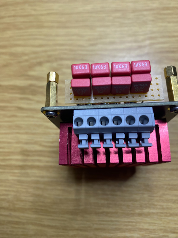

    Anbei einige Fotos. Das Original Modul besitzt das Filter für den Einbau in das LS Gehäuse. Dieses mußte schon mal dem in der Application Note empfohlenen Filter für längere LS-Leitungen weichen. Mit der kleinen Zusatzplatine für die Kondensatoren hat es ganz gut geklappt.

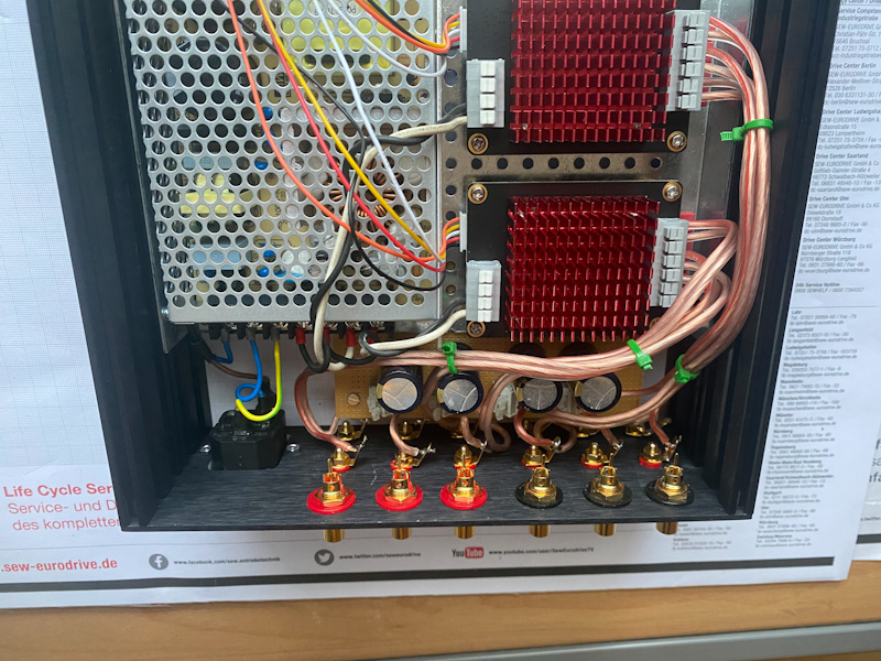

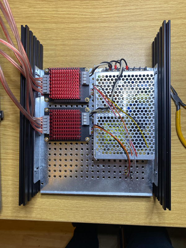

    Als Gehäuse kommt das Galaxy GX288 von Modushop zum Einsatz. Das Platzangebot ist nicht üppig, aber eine größere Kiste wollte ich nicht haben.
    Die größeren Komponenten habe ich heute eingebaut. Der freie Raum vorn ist für die 6-Kanal Lautstärkeregelung vorgesehen.
    Sobald die restlichen Teile eingetroffen sind, geht es weiter.
    Soviel für heute.

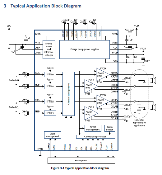

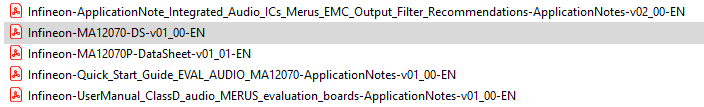

    Zum MA12070 gibt es folgende Unterlagen und das Blockschaltbild:
Name:	Datenblätter und Manuals.PNG
Hits:	143
Größe:	9,6 KB
ID:	73244Klicke auf die Grafik für eine größere Ansicht
Hits:	219
Größe:	43,5 KB

    ich habe auch so ein Board, weil die Betriebsartenwahl interessant klang. Allerdings vermisse ich die dazugehörigen Schalter. Welche hast du konkret bestellt? Oder bin ich nur zu blöd die Schalter zu erkennen?
    21.07.2015
    Beckum
    959
    Hallo kasbc,
    welche Betriebsartenwahl meinst Du?
    Auf meinem Board sind (unten rechts auf dem Foto) 2 Mini Dip-Schalter, MSEL, mit denen Du die Leistungsbetriebsarten BTL und SE einstellen kannst.
    wenn Du den Mischbetrieb BTL und SE einstellst, sind die Kanäle 1A und 1B die SE und benötigen einen Ausgangs-Elko.
    Aber aufpassen, die Schalter schalten nach GND, d.h der Aufdruck der Schalterstellung ist invertiert gegenüber dem Datenblatt.
    Die Umschaltung der verschiedenen Powermode (Taktfrequenzen) geht nur über die I2C Schnittstelle.
    Da gehe ich nicht ran.

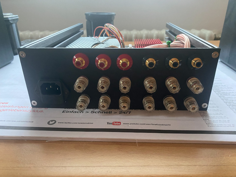

    kurzes Update.
    Die Rückwand ist bearbeitet und bestückt. Es geht etwas eng zu, aber für den Anschluß von Bananenstecker reichen die Abstände allemal.
    Die Ausgänge der Verstärker sind ebenfalls verdrahtet. Wie bereits gesagt : 1x BTL und 2x SE. Die SE Ausgänge benötigen einen Elko. Ich hatte noch die guten Panasonics mit 2200 uF in der Schublade. Für die MT und HT Kanäle schon überdimensioniert.
    Sobald die Teile eingetroffen sind, geht es an den 6-Kanal Lautstärkeregler.
    Soviel für heute. Anbei 2 Fotos.

    Ich überlege nämlich, wie und wo ich die 10uF Eingangs- Folienkondensatoren hinsetze. Eine Idee ist, eine schmale Lochrasterplatine über alle Eingänge zu legen und darauf die Kondensatoren zu löten.
    Nach deinem Hinweis scheint das eine sinnvolle Lösung zu sein.

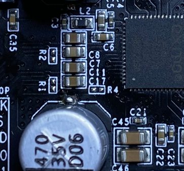

    21.07.2015
    Beckum
    959
    auf dem Board befinden sich bereits Eingangskondensatoren, damit der Bias der Eingangsstufe entkoppelt ist.
    Es sind (wie empfohlen9 X5R Vielschichtkeramikkondensatoren. siehe angehängtes Foto. (C7, C8, C11, C17)
    Oder liege ich damit falsch?
    Weiß jemand, welchen Default der Audio In Mode hat, 20dB oder 26dB Gain?
    Die Register Tabelle des Datenblatts läßt vermuten, dass 20dB (Low Gain) der Default ist.
