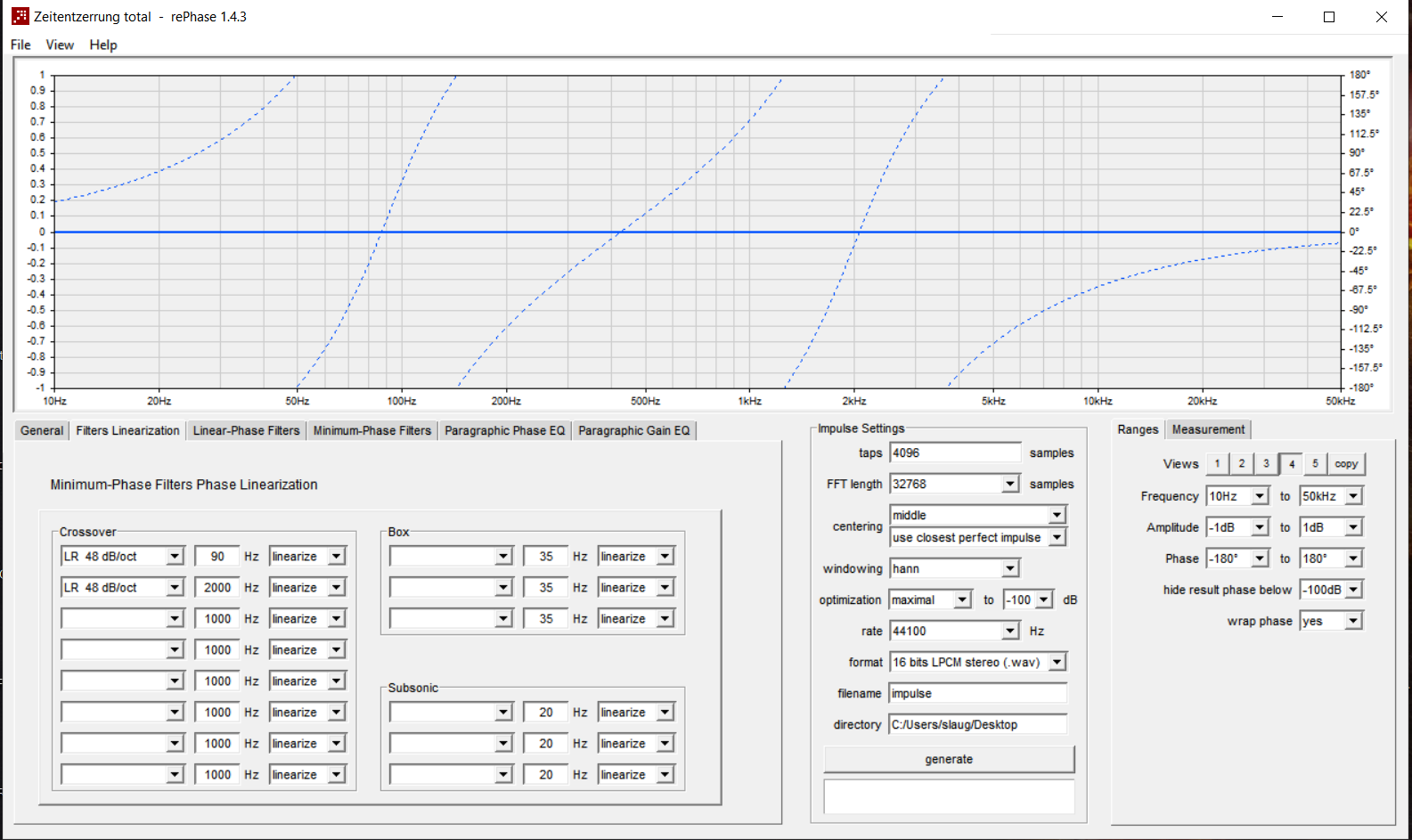

    für derart einfach Filter kannst du in rePhase einfach kürzere Impulsantworten erstellen. Ich hänge mal einen Screenshot meiner rePhase config an. Das so erstellte Filter erzeugt in EqAPO eine Latenz von wenigen ms.

    Was ist denn der Unterschied zwischen "Taps" und "FFT-Length"?
    Welcher Wert ist ausschlaggeben für die Latenz?
    Gibt es eine Regel oder ein Kriterien, wie ich die Werte für "Taps" und "FFT-Length" sinnvoll auswähle?
    Macht es einen Unterschied, ob beispielweise einen LR-24 bei 20 Hz oder 20.000 Hz habe?
    19.12.2010
    Wunstorf
    2.228
    Die Taps entscheiden maßgeblich über die Latenz. Ich reduziere die einfach soweit, bis das Ergebnis nicht mehr dem Soll entspricht. Was genau die FFT-Length macht weiß ich leider auch nicht, es gibt leider keine gute Doku zu rePhase. Die Frequenz macht auch einen unterschied wie lang das Filter sein muss, tiefer-->länger. Grundsätzlich, je Steiler der Eingriff die Gruppenlaufzeit ver-/entzerrt, desto länger muss das Filter werden. Regeln kenne ich dafür keine, ich optimiere das auch nach Tial&Error

    Wonach gehst du beim Trail&Error ? Bzw wodran machst du fest, dass der gewählte "Taps"-Wert zu gering ist ?
    Würde es nicht auch helfen, bei gleich bleibenden Taps ein höhere Samplingrate auszuwählen (und natürlich bei der Soundkarte einzustellen)?
    07.01.2020
    499
    wenn die Taps Anzahl zu gering ist, kann die Phase im Tiefton nicht mehr so genau beeinflusst werden. rePhase zeigt das anhand der blauen gepunkteten Kurve an.

    für wenig stell doch mal z.B. 300 Taps ein und versuche die Phase unter 100Hz zu linearisieren. Da wirst du deutliche Abweichungen sehen.

    jetzt habe ich es!
    Man sieht die 'reale' vs die 'Zielkurve' erst nachdem man die IR generiert hat.
    Ok, hätte ich drauf kommen können.
    Welches ist das bevorzugte Ausgabeformat von rePhase für die Einbindung in eqAPO ?

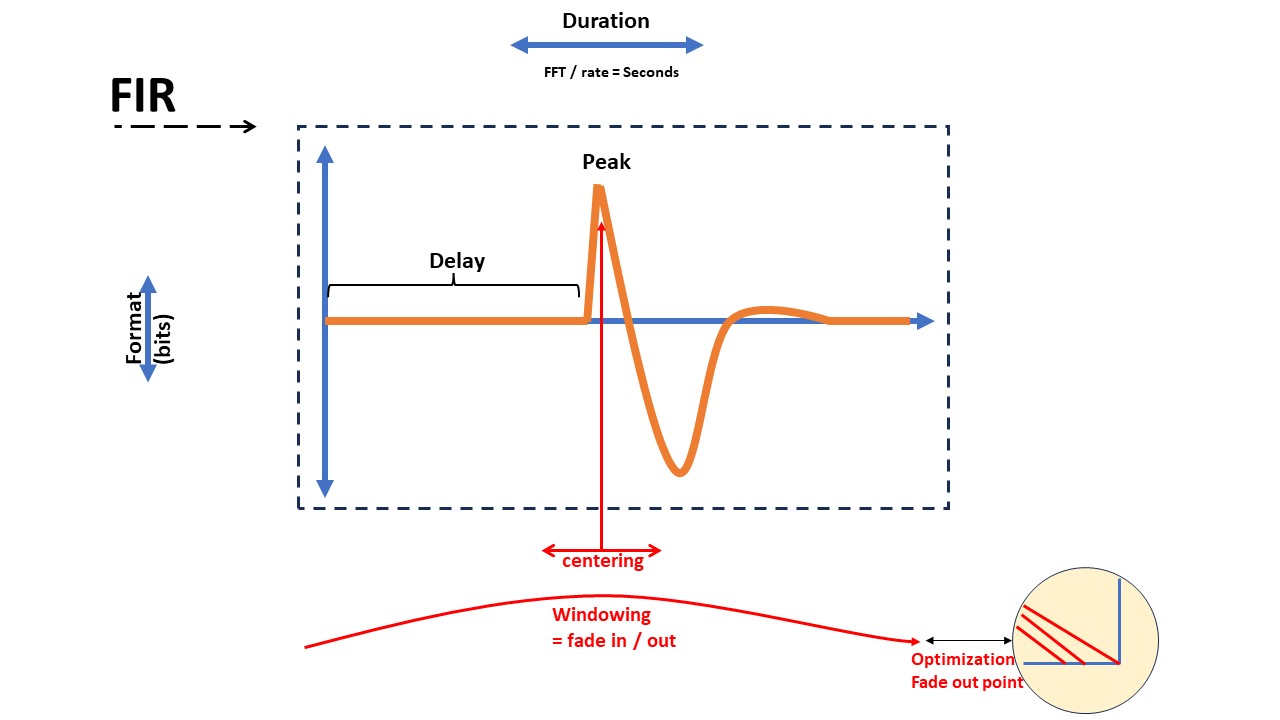

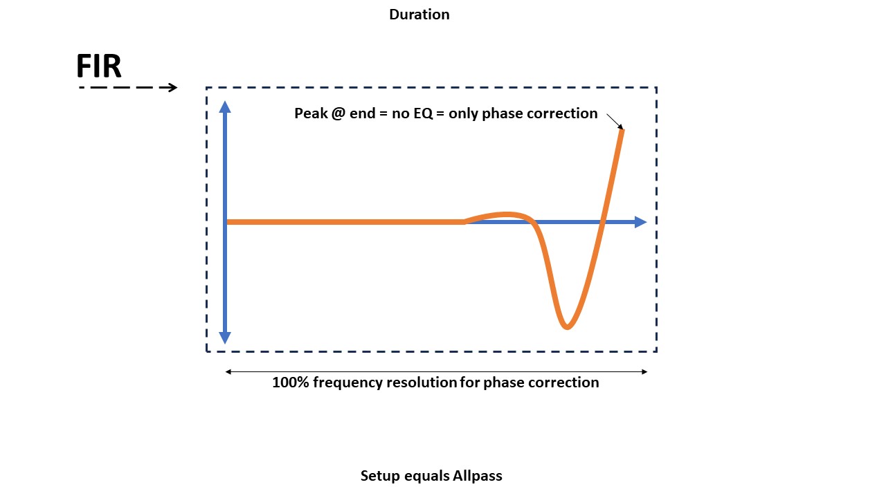

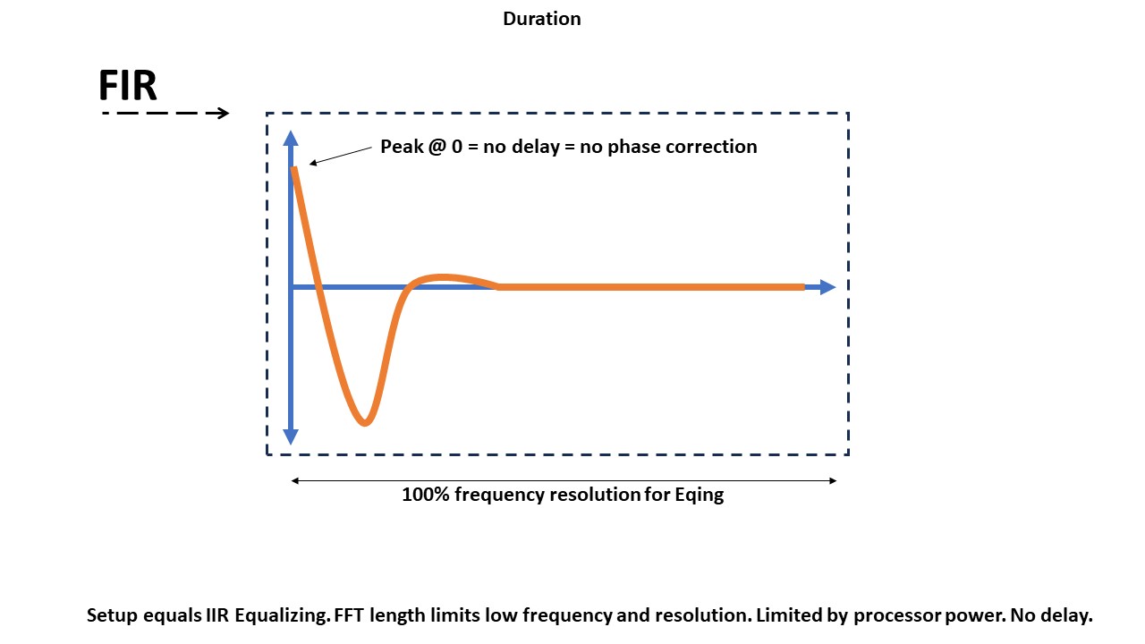

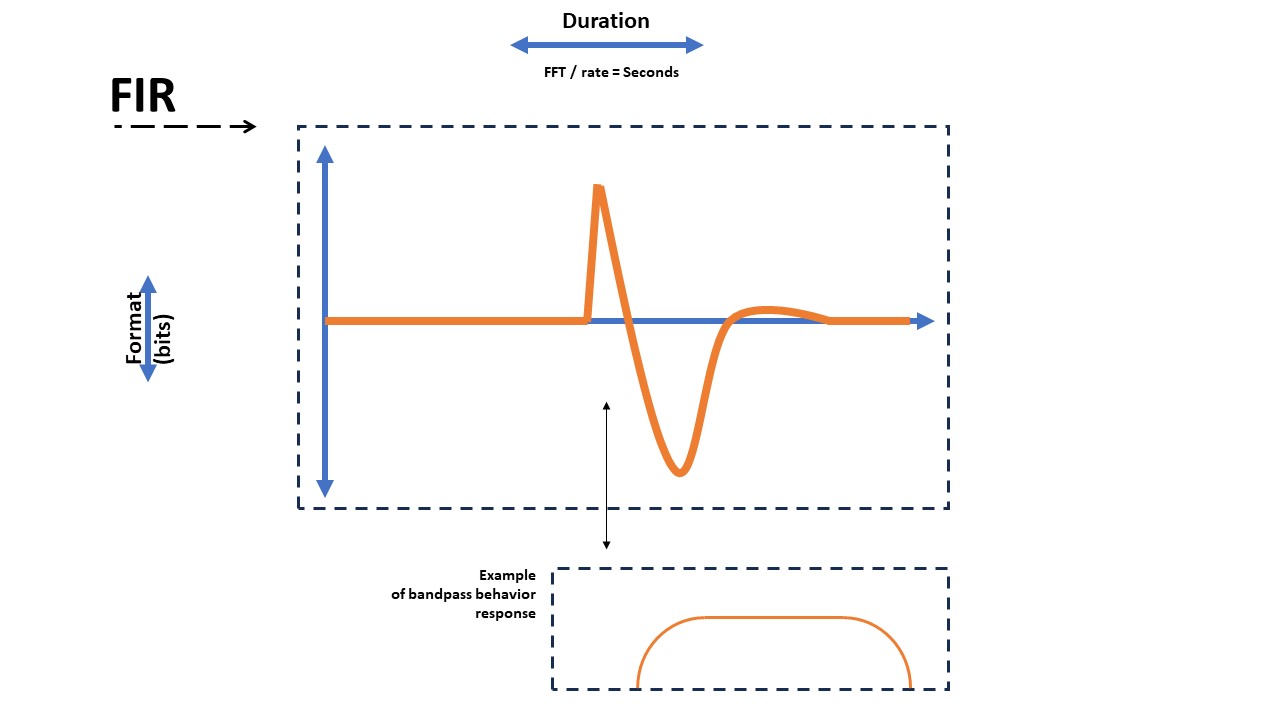

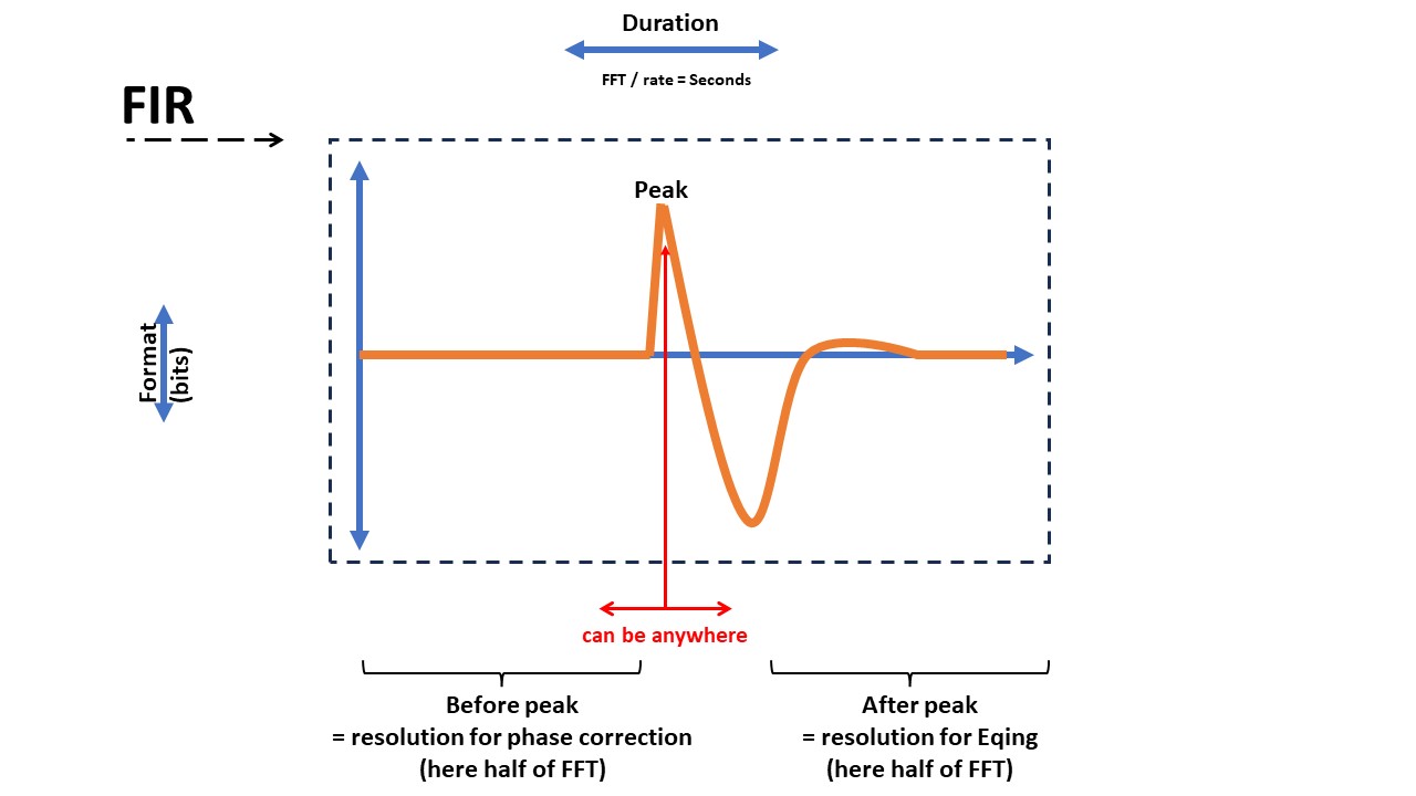

    Vielleicht hilft diese Illustration etwas dem Verständnis was wie warum geschieht...

    Das ist stark vereinfacht und hat keinen Absolutheitsanspruch.
    Aber es erklärt erstmal die Eckpfeiler in der Praxis.
    Es gibt auch Phase nach dem Peak und EQ vor dem Peak, aber das folgt dann oftmals nicht den Standard-Anwendungen. Standard ist Phasenkorrektur durch Allpass Inverse und EQ durch Minphasige Amplitude.
    Generell gibt es aber das Missverständnis dass FIR Delay haben MUSS. Man muss Garnichts. Man darf den Impuls an jeden beliebigen Punkt setzen. Oft sind die Optionen der Software nur eingeschränkt um dem Anwender nicht zu überfordern. Peak am Anfang und schon ist das Delay weg.
    In der Praxis gibt es nur oft ein kleines Delay von 30msec vom Interface selbst zum Puffern. Das ist aber so klein dass es nicht stört. Erst ab 200-300msec fällt das Lipsync auf. Das packen moderne Beamer aber noch, das Bild so lange zu verzögern.
    Kleines aber, je nach Player auf alten leistungsschwachen Rechnern gönnt sich die Software für FIR Convolving auch noch mal einiges um die Berechnung zu Puffern. Ein üblicher Wert ist so viel Puffer wie der FIR Filter selbst.
    Das heißt, ein ganz gewöhnlicher FIR von 1 Sekunde länge mit Peak im Center, hat dann 1 Sekunde Puffer, plus 0,5 Sekunden Pre-Peak-Delay = 1,5 Sekunden (und 32msec Interface) Delay.
    Wenn man weiß wie, kann man das aber umgehen.
