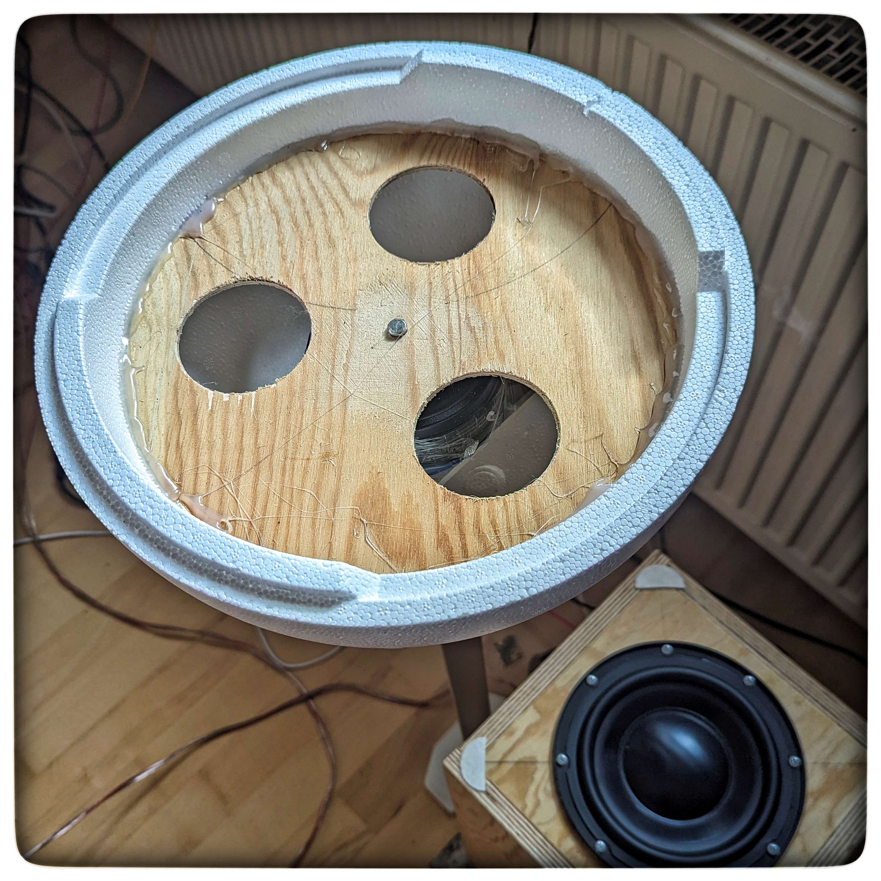

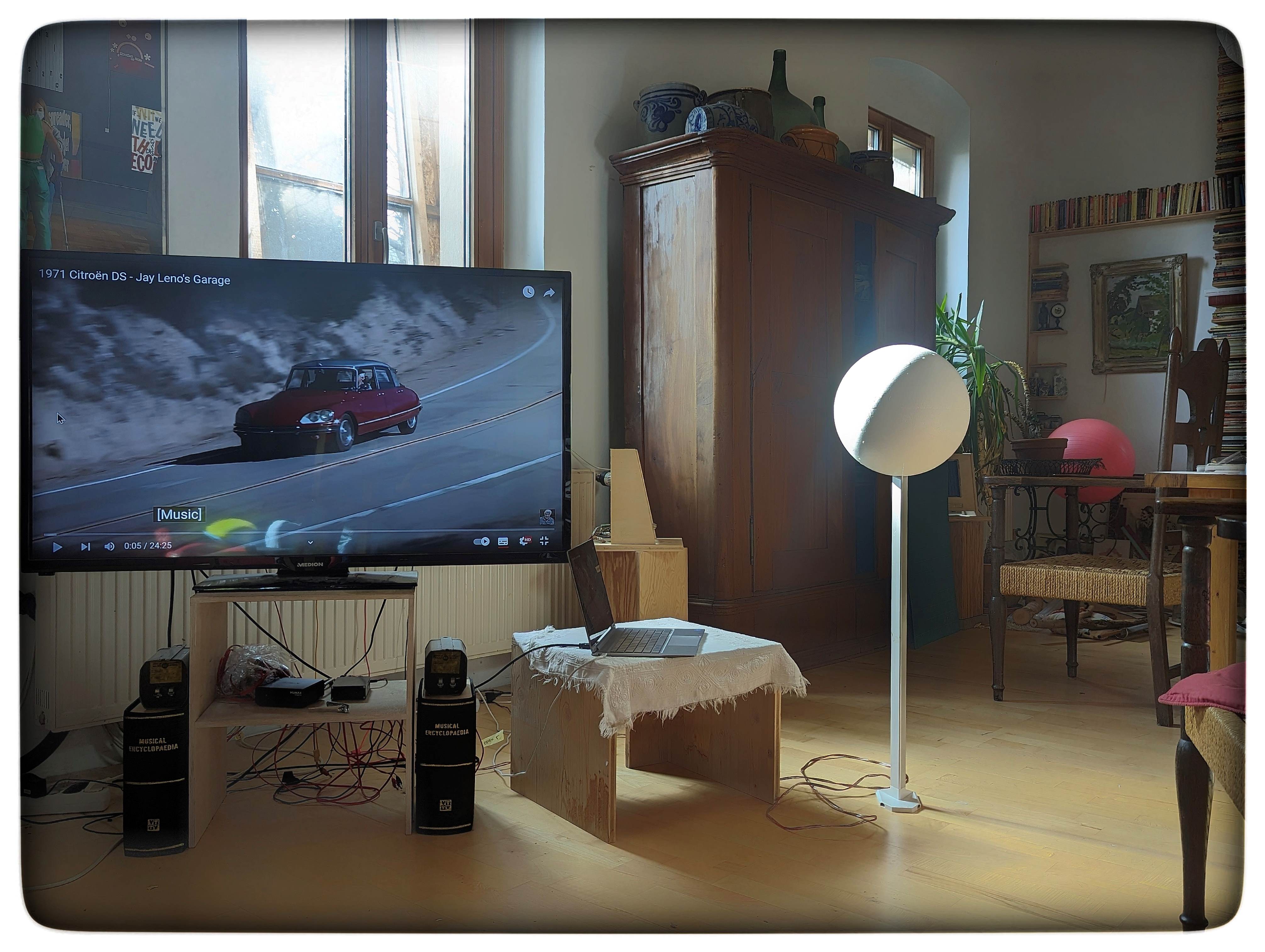

    Da die Styropor-Kugeln nun mal hier waren, setzte ich die Idee mit den Monacor Exciter um. Sie funktionieren, die Tonalität lässt noch zu wünschen übrig. Irgendwann sollte mein MusikPC wieder da sein und ich kann die "Topfresonanz" heraus filtern und den Tiefton nahtlos hinzufügen..

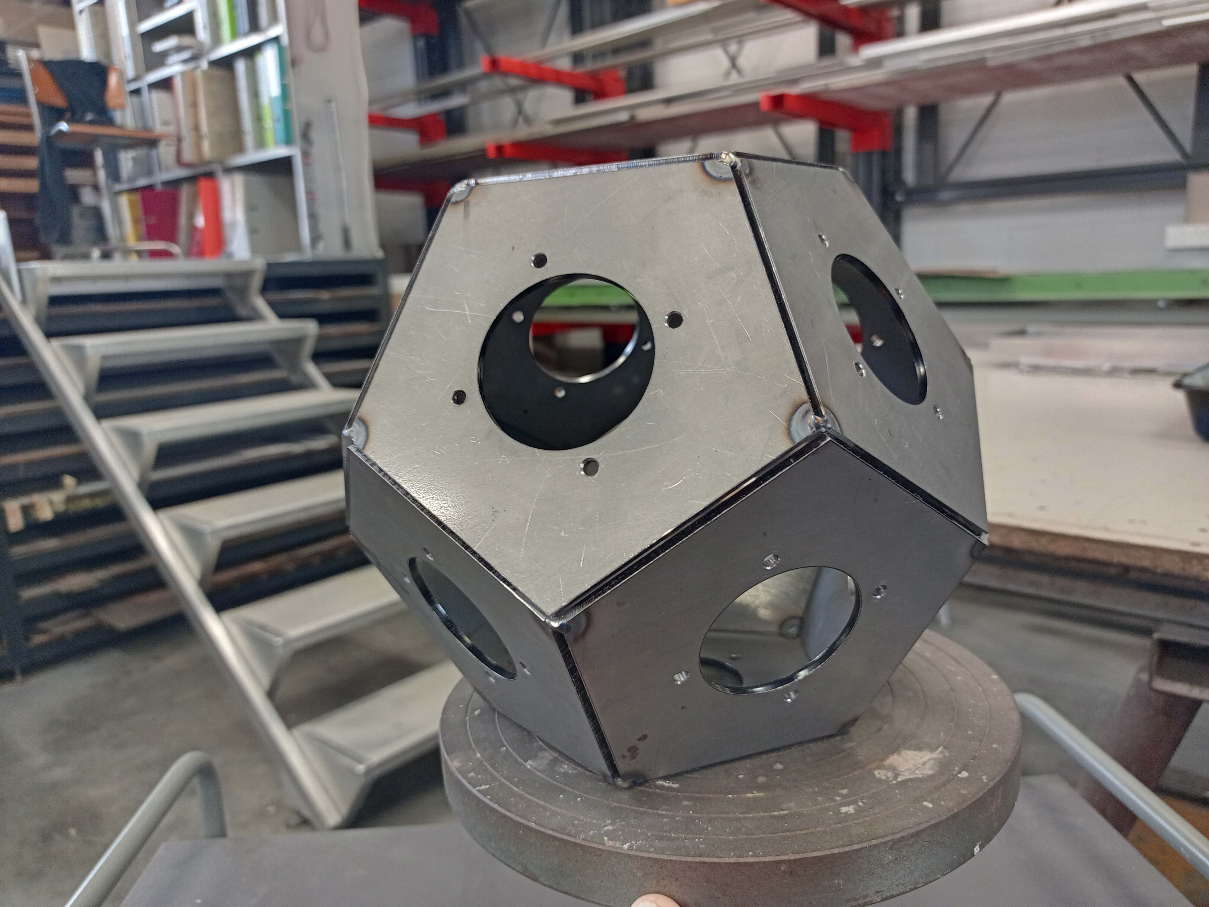

    (für mich) überraschend, dass die gelaserte Fünfeck-Version in 3mm Stahlblech viel günstiger angeboten wird, als CNC-gefräst in Sperrholz. Dann halt, Eisen soll es sein :-)

    Mir gilt, alles der Reihe (und meinen bescheidenen Fähigkeiten) nach. Jetzt liegen schon mal die gelaserten 5ecke bei mir. Wahrscheinlich werde ich die Dinger an den Lautsprecherkabeln baumeln lassen und konventionell mit einem Tieftonuntersatz verkoppeln.

    Die Stahlteile sehen ja richtig gut aus, nur wie daraus nen Dodi bauen ?.. Schweißen, klar, passende Fugen sind außen ja schon da.. OK, Klebstoff würde von der Festigkeit her wohl schon reichen.. Knackpunkt dabei sind exakte Schablonen zum Aufbau.. Die Teile sind ja nur 2D und daher ziemlich wackelig ....
    Bei 3D Druckteilen konnte man die Teile sogar formschlüssig auslegen, dann geht der Aufbau wie mit Lego...Klar , da muß Klebstoff bei, aber einfacher gehts kaum.
  12. #152
    07.10.2011
    Achim-Baden
    238
    Mit Hilfe von Kugel- und Stabmagneten kann man das recht gut ausrichten.
    Dann stückweise Heftschweißen und weiter zusammen"braten".
    Alternativ Hilfen 3D drucken die die Winkel vorgeben.
  13. #153
    19.11.2013
    Aachen
    3.056
    Also ich denke, dass man dazu keine 3D Druck braucht. Zumal Hitze und 3D Druck sich oft nicht gut vertragen. Da würde ich mir eher ein Blech oder Holzbrett aussägen mit benachbarten Kanten im Winkel von 108 Grad (wenn ich richtig gerechnet habe ...). Es gibt eigentlich auch nur diesen einen interessanten Winkel. ...das ist der (Innen)Winkel zwischen jeweils zwei Flächen, die durch eine Schweisskante verbunden sind. . Sollte kein Problem sein für jemanden der schweissen kann.
    PS: Im SLS Verfahren kann man das ganze Gebilde in einem Stück 3D drucken lassen (hoffe ich ).
    Herzliche Gruesse

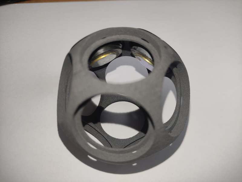

Hits:	383
Größe:	20,2 KB
ID:	74155Klicke auf die Grafik für eine größere Ansicht
Hits:	376
Größe:	24,5 KB
    Der Postpote hat mir mein neues Spielzeug gebracht . Leider gut .... das wird mich noch Geld kosten ....Jedenfalls ist das 3D Druck 2.0.
    Das Ding ist nicht nur sauber gedruckt in einem Stück mit allen Details und echt passgenau..... nicht elastisch, sondern richtig stabil. Dagegen ist die Fädchendruckerei echt Steinzeit. Gekostet hat das Teil 20 Euro mit Versand.
    Die vorgesehenen Mini-Lautsprecher passen (ich habe erst auf dem Foto gesehen, dass der eine Lautsprecher schief drin sitzt - das liegt aber an der Abstossung der Magneten untereinander und das ich sie erstmal lose da reingelegt habe.... die liegen sauber an, wenn die eingeklebt werden).
    Jetzt muss ich mir doch mal ausrechnen, was ein richtiges kleines Lautsprechergehäuse kosten würde. Mit dem Volumen gehen die Kosten leider schnell in die Höhe.
    Herzliche Gruesse

    Ich kalkuliere und bestelle meine Projekte oft bei PROTIQ.
    Eventuell ist da was dabei für Dich.
    Tipp: teile die Kugel auf und lege diese Teile ineinander.
    Das spart Bauraum, der teuer ist. Das kann viel bringen, je nach Form.
    Eventuell die Teile mit kleinen Streben verbinden, so das diese als
    1 Teil zählen, das kann auch die Kosten reduzieren.
    PA12 (glasgefüllt, Kohlefaser, Aluanteil,...), damit hab ich schon
    Subwoofer Körbe drucken lassen, für Musterbau.
    Der 8kg Magnet war kein Problem. Und der Sub funktionierte top.

    Den Metall-Laserern sagte ich "Für 3M Schrauben" sollen die Löcher sein. Die sind jetzt aber 3mm und für meine Schrauben zu klein. Halt alle aufbohren. Ich hätte schauen müssen, wo ich dann doch 2,5 mm Schrauben bestellte. Der lächerliche Preis hätte mich aufhorchen lassen müssen. Aus China kamen nach Wochen 200 Stück mit Sicherheitsmuttern. Die gehen so streng und alles ist si nifelig, dass ich die weitgereisten Teilchen nicht gebrauchen kann. Jetzt bin ich in Zürich. Mein Schweisser wurde mit dem Rettungshelikopter ins Spital geflogen. Motorradunfall. Hirnblutung und Schienbeinbruch! Verzögerung auf unbestimmt. Oje Minee.

Name:	Dodekadeder 1 geschweisst (2).jpg
Hits:	80
Größe:	788,1 KB
ID:	74654 Schon mal gepunktet, meine Dodekaeder.
    Michael, wie geht es deinen Kleinen?

    das wird mich noch Geld kosten [...] Jedenfalls ist das 3D Druck 2.0.
    [...] Dagegen ist die Fädchendruckerei echt Steinzeit. .
    Nur als ergänzende Info: SLS und FDM wurden relativ zeitgleich entwickelt. Der Hauptvorteil von FDM sind die wesentlich geringeren Herstellkosten (wie du auch schon gemerkt hast)
