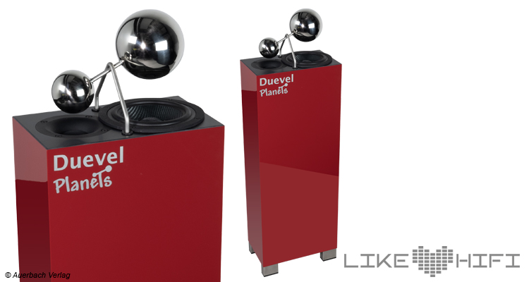

Das müsste aber mitsamt den internen Volumina mindestens 3D gedruckt werden....
Musst Du aber nur, wenn Du das Volumen der Kugel unbedingt für den Subwoofer nutzen willst. Ansonsten, wenn Du nur BBs verwendest, brauchst Du interne Volumina nicht. Ausserdem wird deine Kugelförmige Abstrahlung immer schlechter je größer die Kugel wird (was zwangsläufig passiert, weil Du Volumen für den Subwoofer brauchst.. Ein Subwoofer strahlt aber eh Kugelförmig ab ..... Du opferst also die Funktion nur um ungedingt deinen Subwoofer als Ständer zu verwenden und machst Dir das mit der Machbarkeit nochmal extra komplizierter. Aber jeder steht sich so gut selbst im Weg wie er kann ...

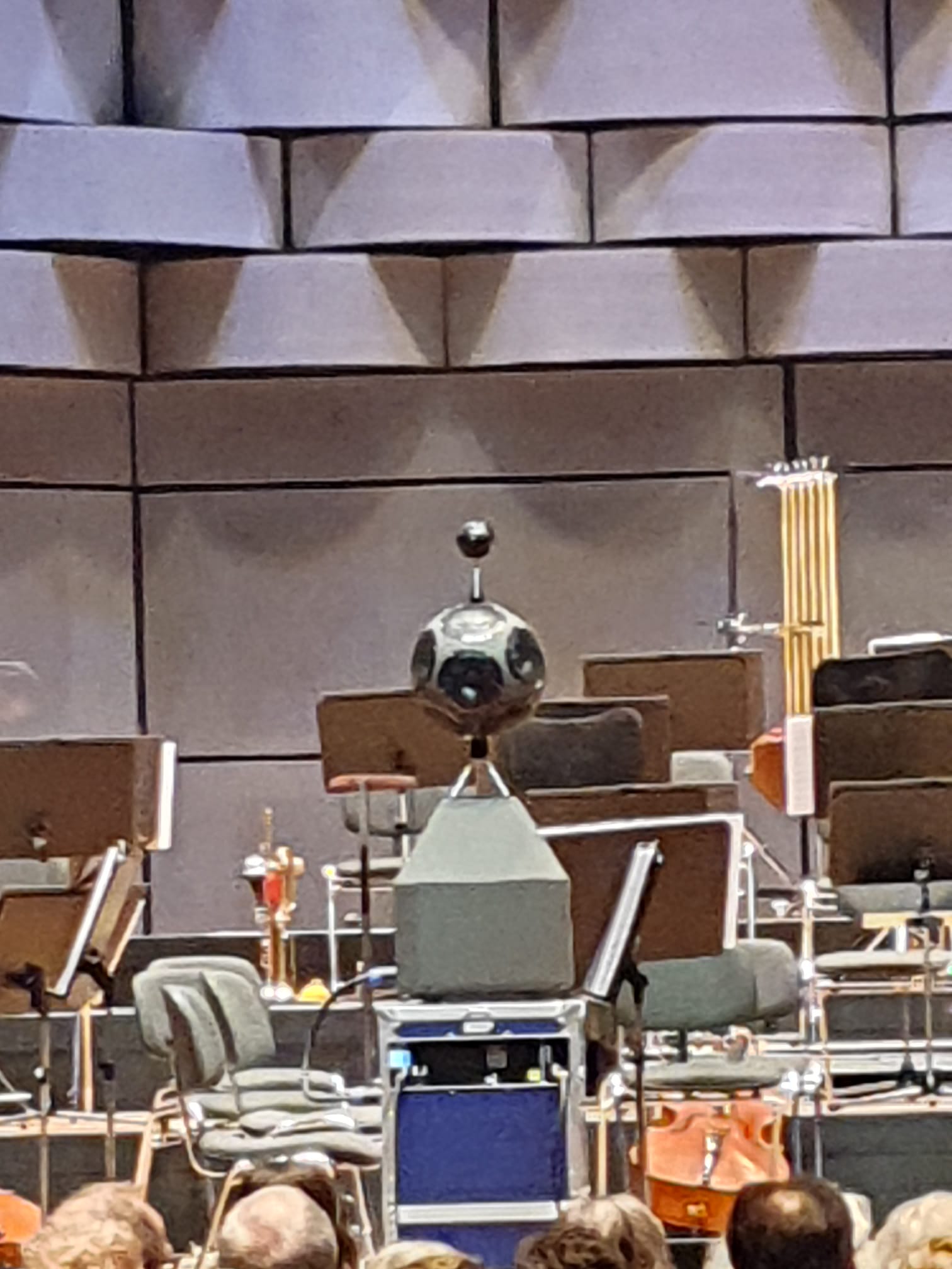

![Zitat](https://www.diy-hifi-forum.eu/forum/images/metro/bw/misc/quote_icon.png) Zitat von ArLo62
Vielleicht das Mikrofon?
Eher nicht ...... die hatte Mikrofone im ganzen Zuschauerbereich verteilt ..... das macht ja auch Sinn. Was sollte ein Mikro da über dem Lautsprecher bringen ...das ist ja quasi Nahfeld und man weiss ja schon was aus der Box rauskommt.
Herzliche Gruesse
möglicherweise ein Reflektor?
Gruß Karsten
![Zitat](https://www.diy-hifi-forum.eu/forum/images/metro/bw/misc/quote_icon.png) Zitat von newmir
Es soll ja aber der Raum vermessen werden hattest Du geschrieben. Sprich was nach dem Impuls zurück kommt. Wir werden es nicht erfahren...
....wir haben es doch erfahren ..... Ziel war ja die Akustik für den Zuhörer zu ermitteln ..... und die Lautsprecher (es gab zwei) standen einmal vorne, wo die Solisten sonst stehen und einmal in einer der hinteren Reihen schräg hinten mitten im Orchester. Keine Ahnung wie wichtig die Akustik für die Musiker selbst ist. Die sitzen ja quasi sowieso mittendrin im Nahfeld und kriegen von den Reflektionen viel weniger mit. Und die Zuhörer sitzen nunmal im Saal und deswegen müssen da die Mikros hin. .... eine Kunstkopfpuppe sass auch im Zuhörerraum.

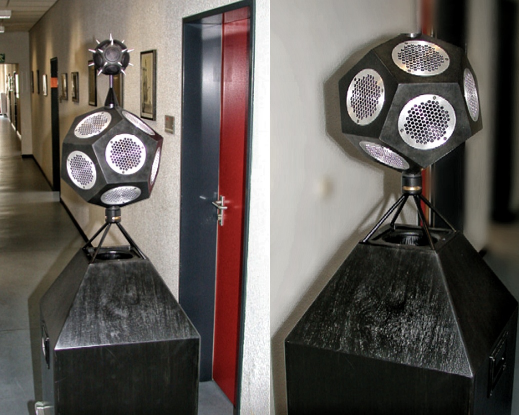

Ich fühle mich , nach dem ich die Bilder dieses Mess-Dodekaeders gesehen habe, ein bisschen wie vor 45 Jahren, als ich meine Korksohlen-Sandalen erfand. Damals ging ich an einem Schuhgeschäft vorbei, in dessen Auslage "meine" Erfindung zu sehen war. Herr Birkenstock kam mir zuvor :-(
Für unseren Musik-Dodekaeder sehe ich trotz der nicht-mehr-originellen Idee eine Chance. Mit den Chassis und der Elektronik der potenten, Bierdosen-kleinen Bluetooth-Dingern ausgestattet, an einem Haken und einer dünnen Schnur von der Decke hängend; in den von den Römern postulierten Eck-Kugeln machen LEDs die Objekte gleichzeitig zu Lampen. So könnte die Nicht-mehr-mit-Stereo-Anlagen-leben-wollende Jugend zum räumlichen Hören zurück gewonnen werden...
