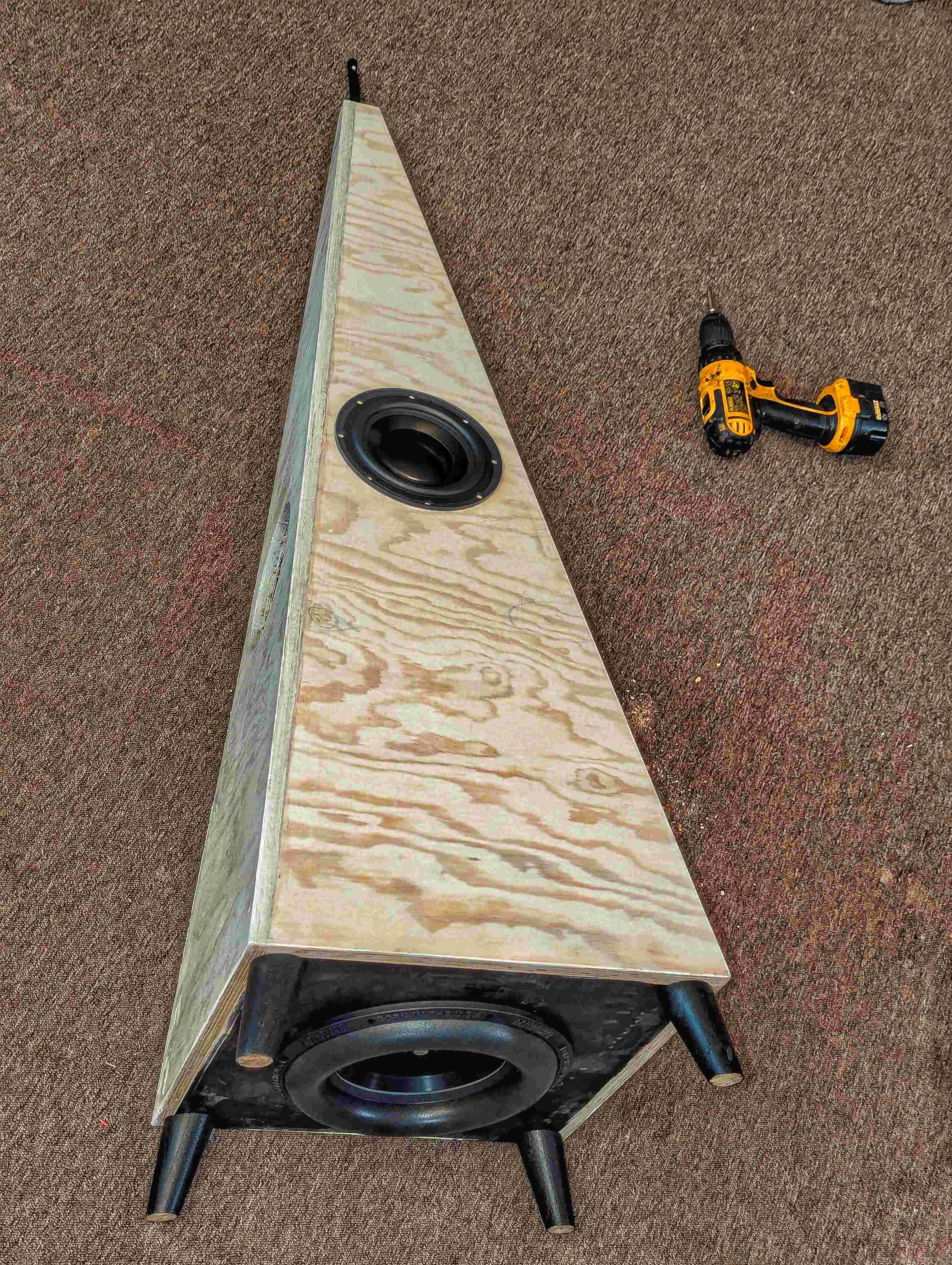

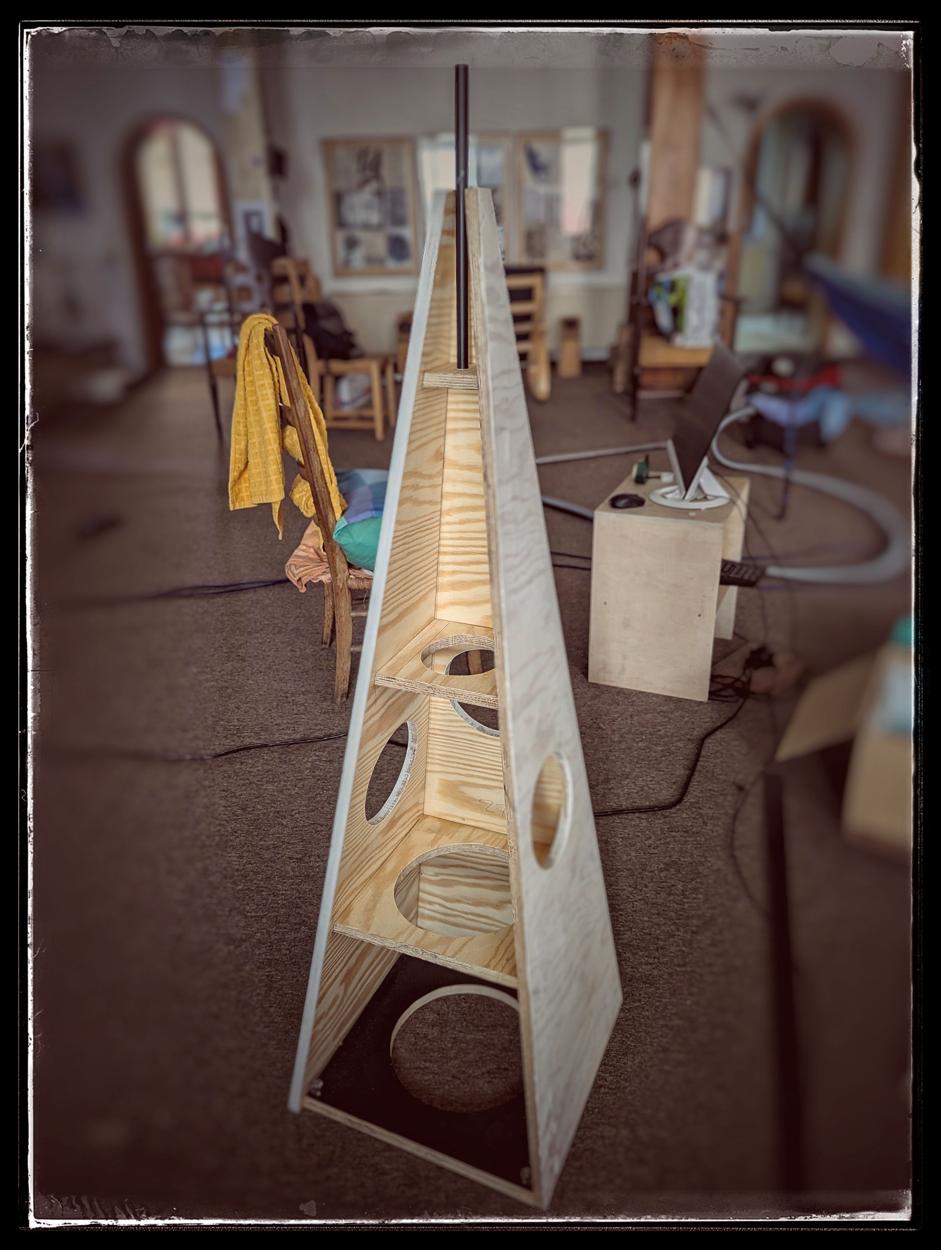

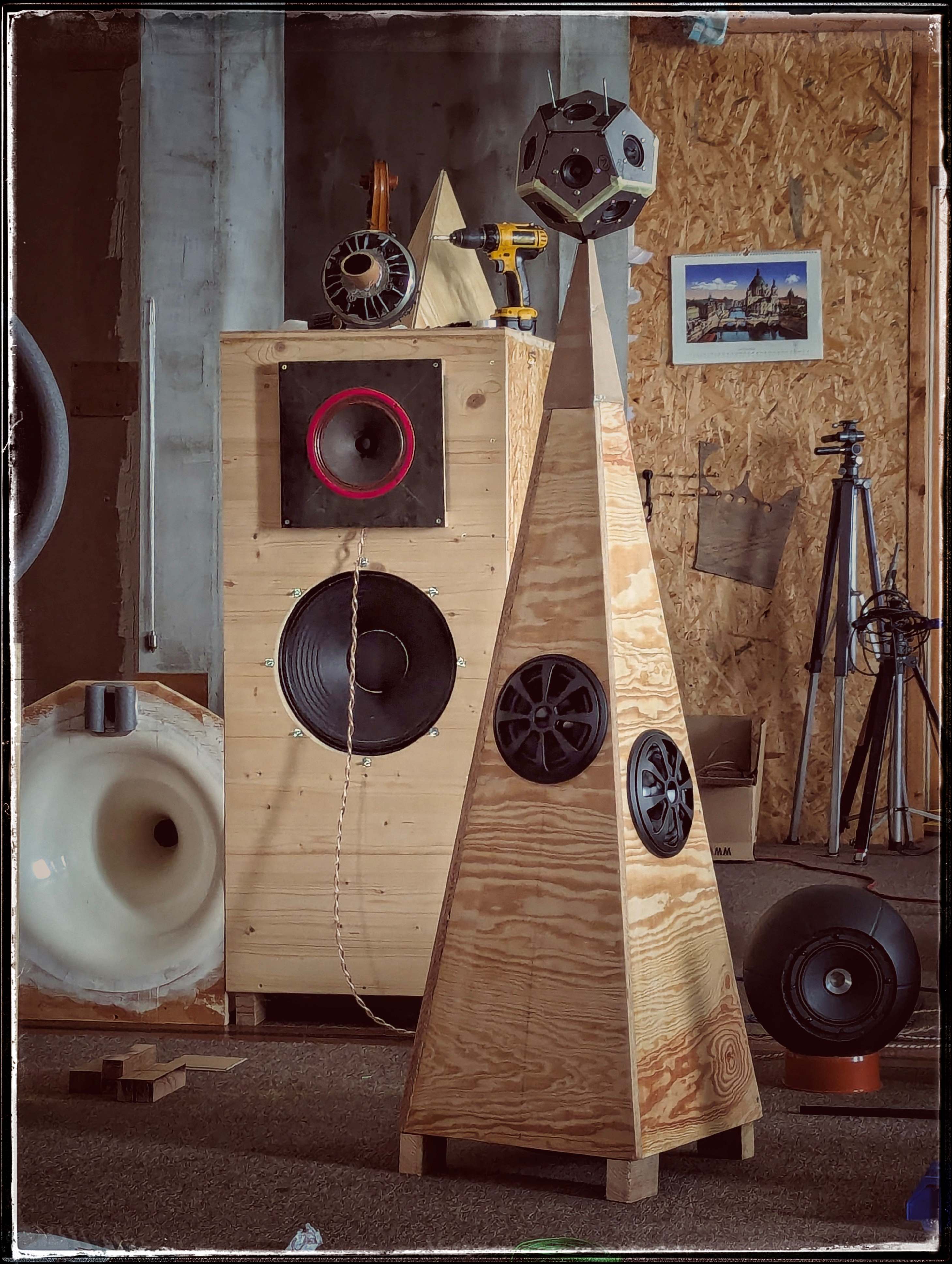

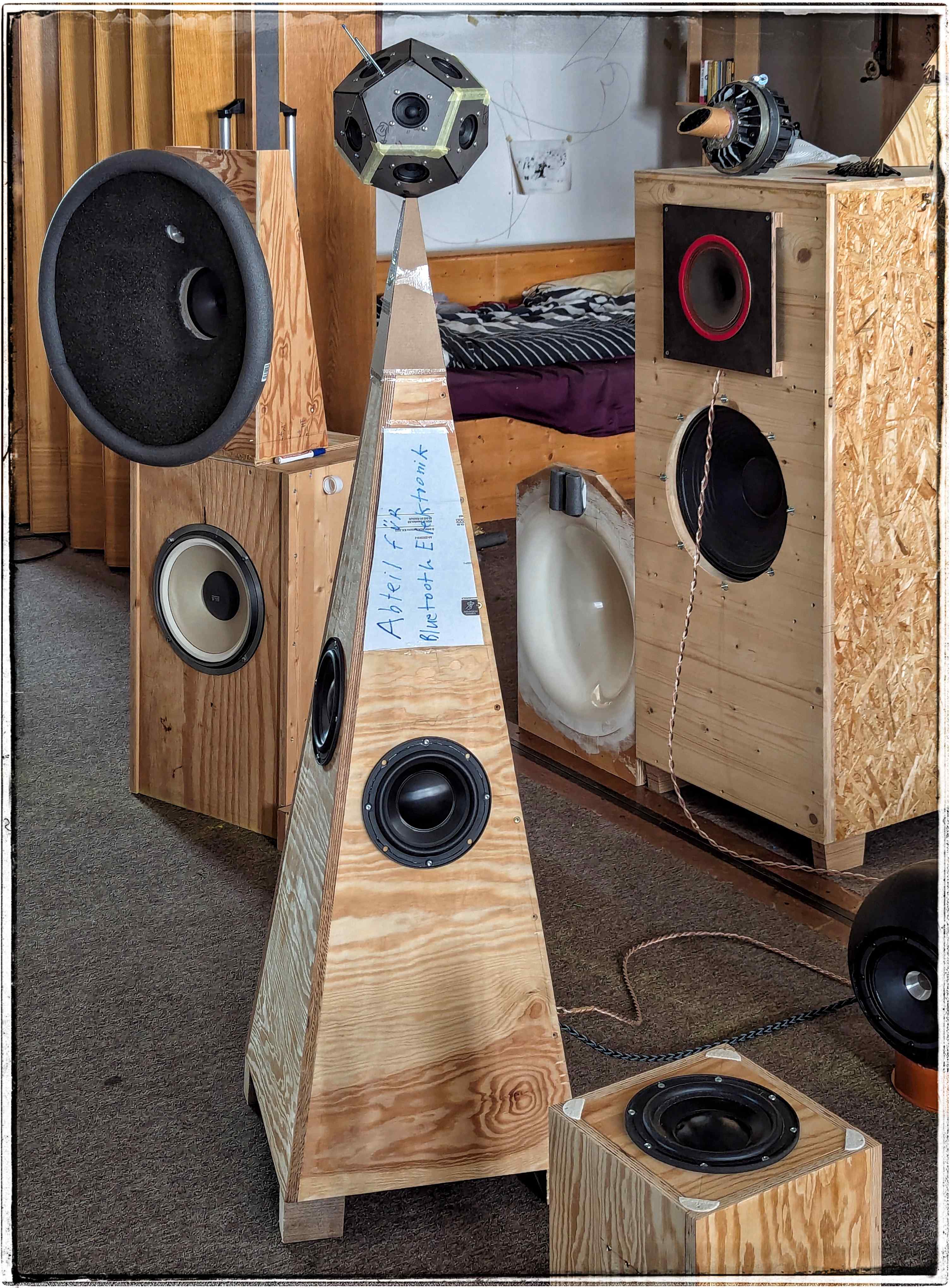

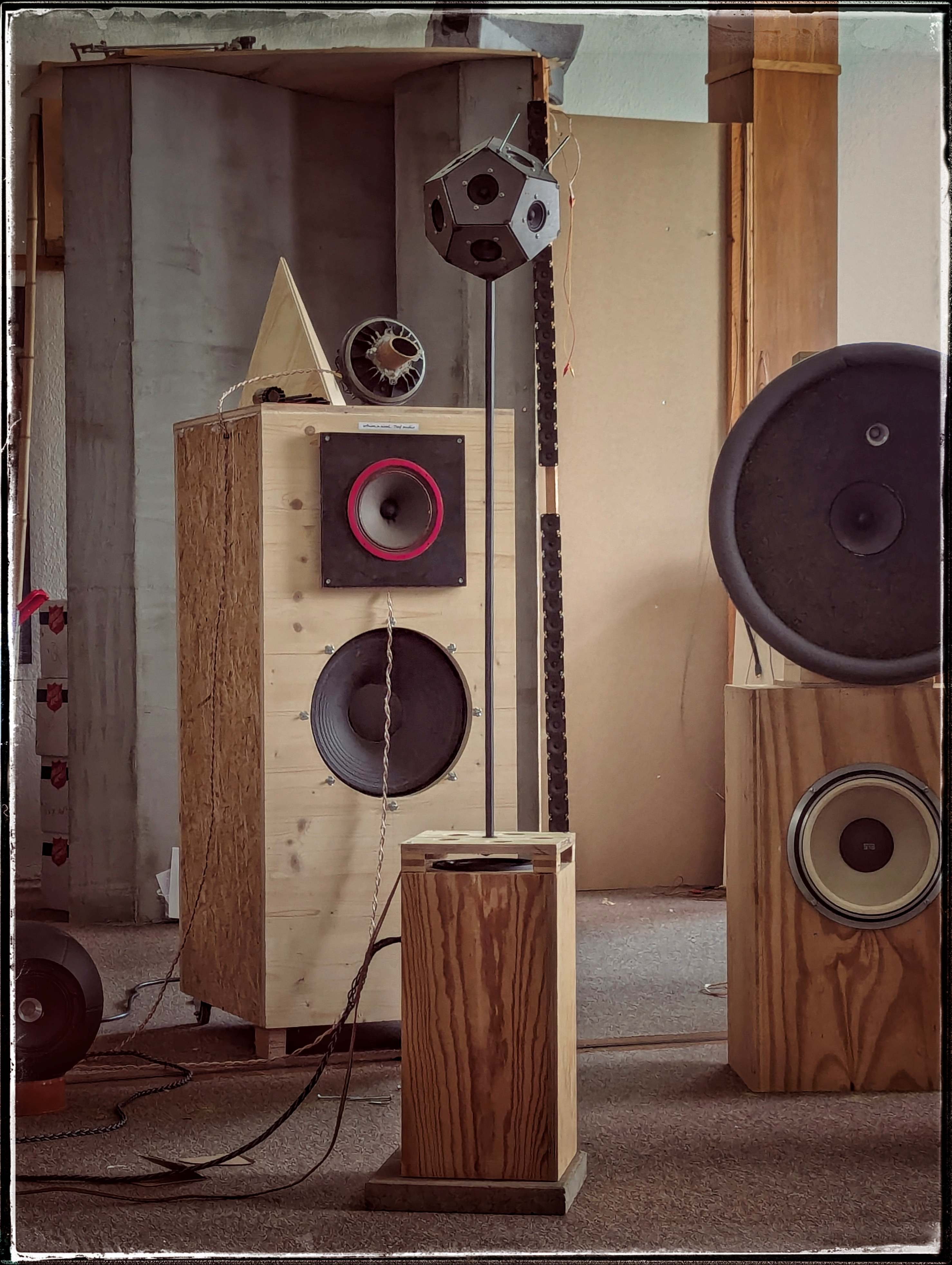

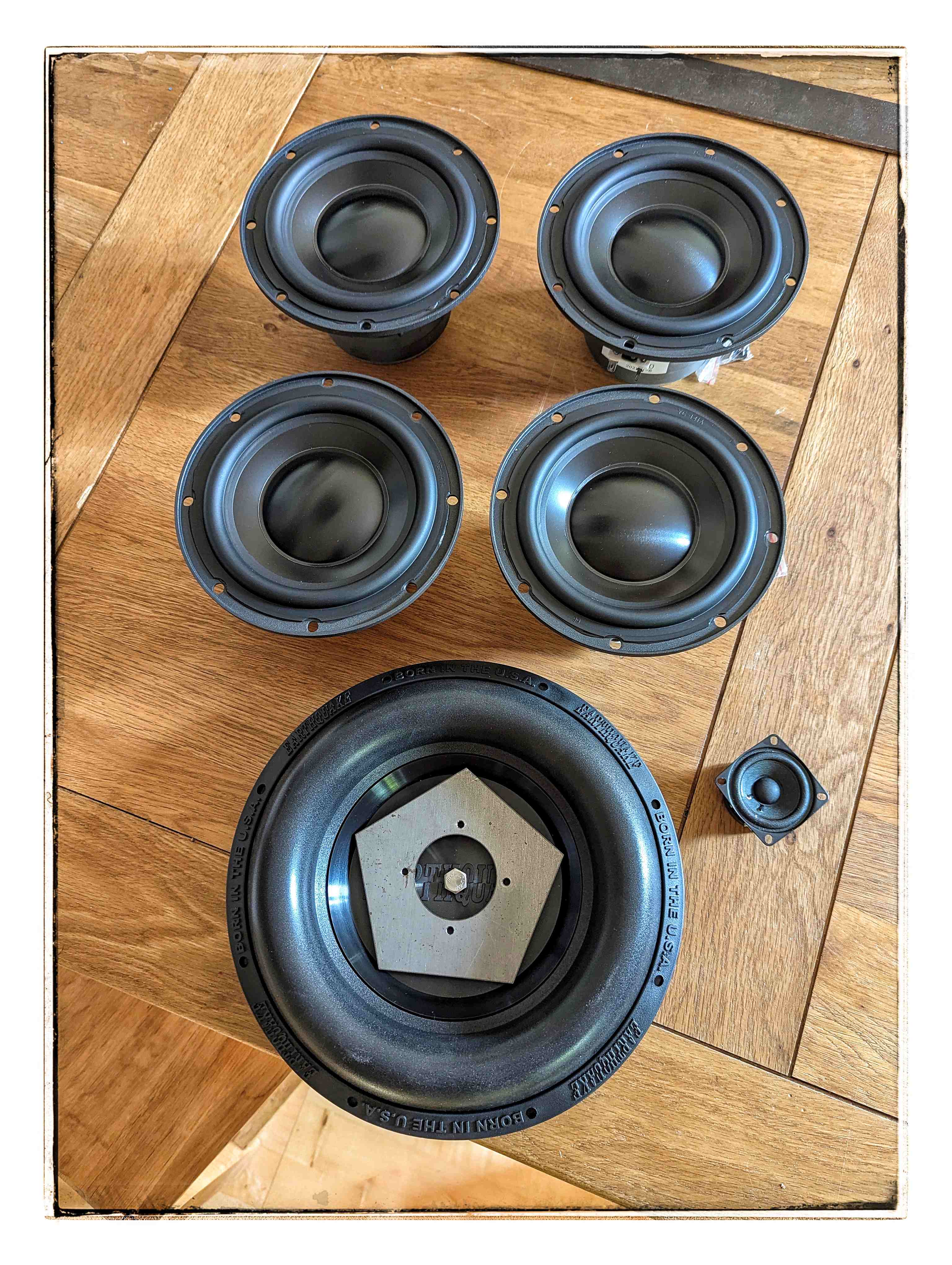

    So, die erste Pyramide ist im Rohbau geschafft! Die 4 Bässe haben ca 46 Liter plus im Boden eine 10" Passivmembran.Die Spitze und die Füsse sind noch provisorisch. Überrascht war ich, dass die Holzseiten im rechten Winkel gesägt passen. Nur den Boden und die Zwischenunterteilungen schnitt ich im Winkel. Oberhalb der Bässe ist ein Abteil für die Bluetooth Elektronik vorgesehen.
    Und wie klingts?
    Ohne grosse Korrekturen schon ganz prima. Leider hat mir mein Musik-PC Mensch ARTA beim letzten Service gelöscht. So bin ich auf eine gehörmässige Abstimmung angewiesen. Ein bisschen messen will ich dann schon noch. Bei ca 300 Hz machen die Dodis etwas falsch. Ich trenne ziemlich hoch. Schon bei 1000 Hz geht es bis 400Hz bergab, denn steil hinunter. Trotzdem sind die Bässe völlig im Hintergrund. Mit den Reckhorn 16ern kann man nichts falsch machen.
    Ich bin hoch zufrieden , muss aber für die zweite Pyramide noch einmal tief Luft holen. Dann sind die Dodekaeder auch erst im Rohbau fertig. Ach. Ich hab ja sonst keine Sorgen.
    Und die räumliche Abbildung. Wow.

    Mit der Pyramide drunter sehen die richtig Gut aus
    Herzliche Grüße
    Dieter

    Standard ich habe fertig

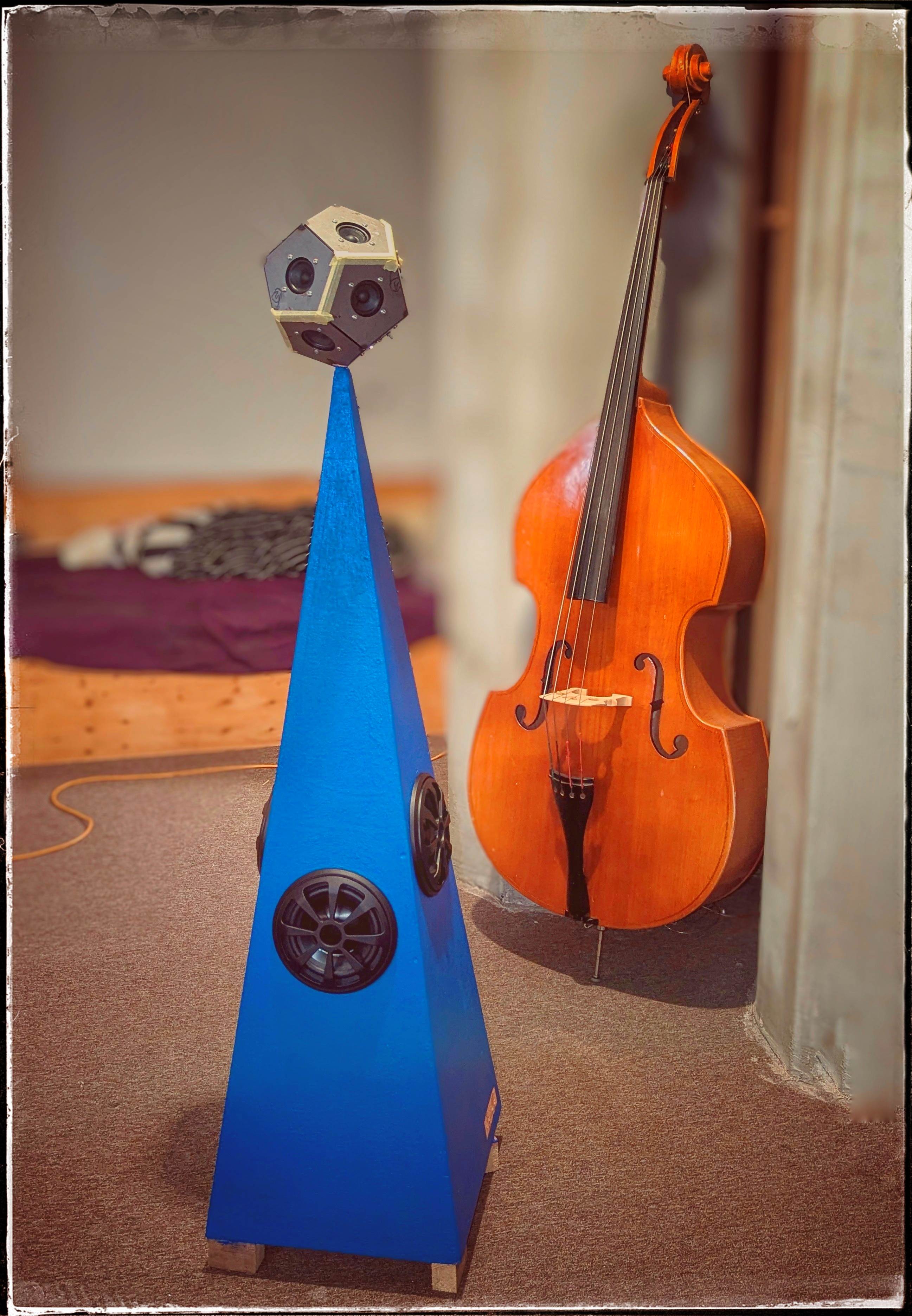

    So, meine Herren:
    zwei pyramidale Dodekaeder sind spielfertig aufgebaut. Pünktlich zum Sommerende. Das zweite Exemplar machte mir mehr Mühe, als das erst. Was, wie, wo & die Reihenfolge musste ich mir beim ersten Möbel genau überlegen, beim zweiten Aufbau dachte ich, ich weiss wie es geht und machte viele Flüchtigkeitsfehler. Wenigstens korrigierbar.
    Kurz: bin fast ein bisschen stolz und ziemlich begeistert vom räumlichen Klang Geschehen, das die beiden in den Saal fächern. Je weiter ich von den Lautsprechern entfernt bin, desto realistischer ist die Bühne.
    Ich betreibe sie mit meinem Musik PC, 2 Wege mit digitalen Endstufen.
    Jetzt wird es um eine komplett kabellose Bluetooth-Lösung gehen. Das kann ich bekanntlich ohne EURE Mithilfe nicht . Ich werde nach einigen Hörsessions einen neuen Thread auftun, um diesem Thema mehr Aufmerksamkeit zu ermöglichen. Ich glaube nicht, dass ich der Einzige bin, der so etwas realisieren möchte.

    Plakat und Lautsprecher Spitze .... Überrascht war ich von dem Bass kombiniert mit den seitlichen Lautsprechern. Ich würde annehmen, dass dein Dodekaeder bis 200 Hz runter genug Pegel macht. Den Rest sollte dein Subwoofer doch können. Und alle in eine Kammer und dann ist es doch ein Dreiwegerich? Was sind da so deine Gedanken gewesen ?
    Das Teil im Boden ist eine Passivmembran. Die Trennung muss nicht möglichst tief sein. Die Reckhörner können mindestens bis 500 Hz. Also eine ganz banale 2-Wege-Lösung :-)
