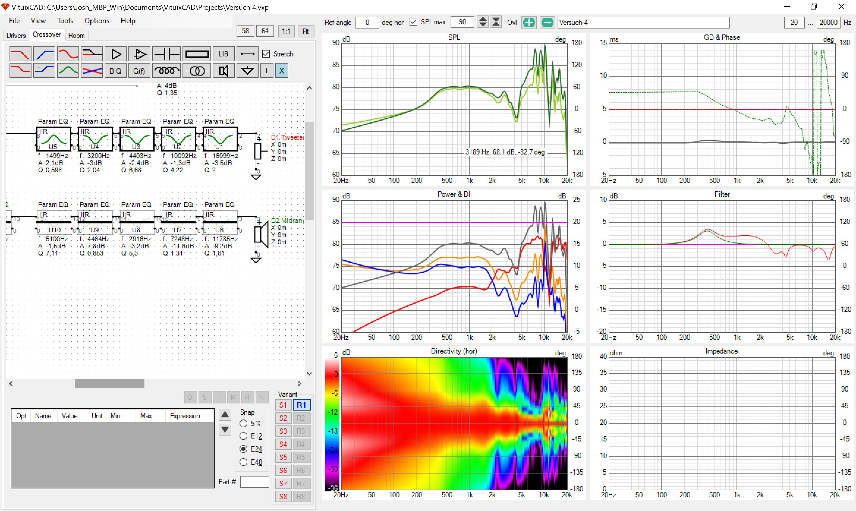

    Hallo Josh,
    wenn du magst kkannst du dein Projekt ja mal hochladen.
    Dann würde ich mal an einer Abstimmung versuchen (allerdings erstmal aktiv).
    Soo schlimm finde ich den Buckel bei 2 kHz jetzt aber auch nicht.
    Ansonsten: hast du schon mal den Auto-Optimierer drüber laufen lassen?

    Wenn man dem Mitteltöner ~100us Delay gibt sieht das alles auf einmal viel besser aus.... Wenn man das Delay noch größer macht wird die Energieabgabe in der vertikalen besser, in der Horizontalen aber schlechter. Allerdings gibt es dann keine Peaks mehr sondern nur Dips um die Trennfrequenz. Auf Grund der mangelnden Winkelauflösung in der vertikalen kann ich da aber nicht genau sagen, wo da das Optimum ist.

    Sooo.... ein erkenntnisreicher Tag
    Man muss sich doch erstmal etwas reinfuchsen in Vituix. Ist mein erstes Mal.
Hits:	167
Größe:	824,1 KB
    Tatsächlich wurde es zuerst besser als man ca 0.1 msec Delay zum Mitteltöner hinzufügte. Das entspricht also 3,3cm nach hinten.
    Dann aber entdeckte ich dass man den vertikalen Versatz in der Y Achse pro Treiber wohl zwingend mit angeben sollte. Nehme an das ist der Bezug zum Mikro, für Laufzeit und Phase relevant. Nachdem ich den Hochtöner um die 240mm nach unten schob, passte plötzlich alles.
    Weder Delay noch invertieren. Auch die Asymmetrische Weiche passt wieder super. Kompensiert wohl die Phase des Hochtöner Rolloffs nach unten mit.
    Dann alles noch ein wenig in der Werten schubsen. Voila. Das gefällt mir sehr. Bin gespannt wie es sich anhört.
    Den leichten Knick hab ich absichtlich reingefummelt - nach meinen letzten Erkenntnissen klingt ein zarter Abfall oberhalb von 2.5kHz besonders gut (mitreißender und langzeittauglicher). Dann habe ich den Inroom-response und Listening Window etwas stärker optimiert als den Direktschall, da ich weiß dass mein Pa sicher nicht exakt im Stereodreieck sitzt, sondern immer wo anders auf dem riesen Sofa.
    Was noch Interessant war, dass man mit Delay, Übergangsfrequenz, Güte, asymmetrischer Weiche und Asymmetrischem EQ, Versatz, Phase, etc etc alles so viele Schrauben hat um das Abstrahlen zu beeinflussen. Erst große Euphorie, dann qualmt der Kopf Wie man das alles dem Optimizer als Variable zur Verfügung stellen kann muss man auch erst mal herausfinden. Tolles Programm. Hat sehr viel Spaß gemacht. Als ich vor 20 Jahren mit DSP ala Behringer und Co anfing dachte ich schon "nie wieder passiv". Aber das hier sind neue Dimensionen. Dagegen wirkt ja alles althergebrachte wie ein Blindflug. OK, mal abwarten wie es klingen wird...
    Das wäre nur korrekt so, wenn du auch jeden Treiber auf seiner Höhe gemessen hast.
    Hast du nur eine Micro-Position gemessen, sind die Daten schon in der Messung drin
    und du verfälscht die Simulation massiv.

    Hmmmm da bin ich in der Tat noch etwas am grübeln. Man müsste mal Kimmo fragen.
    Natürlich ist die relative Phase zwischen den Treibern wichtig für die Abstimmung und die Simulationsgenauigkeit. Die gemessene Phase ist oft sehr ungenau, da muss man schon wissen was man tut. Meine Messungen wurden auf Abhörzentrum, in 1 Meter Abstand gemessen. Abhörzentrum ist ungefähr Mitte bis unterer Rand des Mitteltöners. Nun 2 Probleme:
    1. Der Abstand der Treiber zum Mikrofon ist unterschiedlich und variiert je nach Mikrofon Abstand. Gemessen habe ich aus praktischen Gründen auf 1 Meter. Abstand der Treiber ist ein viertel-Meter. Recht viel. Gehört wird aber in mind. 3 Meter Abstand. Dann ist das relative Delay zwischen den Treibern wieder anders. Daher ist die gemessene Phase wertlos.
    2. Phase zuverlässig erfassen will gekonnt sein. Hier waren die Messungen dank Clio alle absolut und das fällt schonmal raus. Trotzdem bliebe Punkt 1 der Distanzen, also Phase unzuverlässig.
    Man hat nun Messungen mit unzuverlässiger Phase, was aber auch kein Problem ist. Wenn der Lautsprecher später im Raum steht, wird auf Hördistanz gemessen, und das Delay per DSP eingestellt. Ziel ist die relative Phasen-Differenz beider Treiber bei der Übergangsfrequenz nahe Null. Differenz, nicht Nulldurchgang im Diagramm. Natürlich bei geringstmöglichem Excessive Groupdelay. Sonst könnte man ja alle 360° den gleichen Zustand haben.
    Um die Treiber entsprechend zu bereinigen habe ich jeden getrennt beim Datenimport das Treiber Delay via Z Achse (Im Treiber Tab) so justiert, bis das Phasewrapping nahe Deckungsgleich der theoretischen Minphase ist. Marginal höher in der höchsten Oktave, niemals drunter. (ca 1-5°). Höhere Phasendrehung meine ich, heißt niedrigere Kurve im Diagramm. Also so rotieren bis Phase ganz oben möglichst nah aber knapp (grapfisch) unter der Minphase liegt.
    Damit habe ich die Treiber so phasen-neutral im Programm wie sie später mit Delay im DSP auch in der Realität zueinander finden würden. Denke da stimmen wir alle zu oder?
    Jetzt käme aber der nächste Punkt. Wenn man nun alle Treiber Y=0 einträgt, würde das Programm sie quasi Koaxial anordnen. Das mag ja für Horizontalen-Index ausreichen. Aber in den DI und die RoomResponse fließen ja auch die Polar-Diagramme der Vertikalen Abstrahlung mit ein. Decke - Boden - Reflektion etc, muss ja dabei sein, richtig?
    Wie würde Vituix das Vertikale Abstrahlverhalten aber berechnen, wenn es für alle Treiber XYZ=0 annimmt, quasi perfekt Koaxial? Das wäre ja Unsinn.
    Allein die Simulation Vertikal + 90°. Da hätten, nein haben tatsächlich, Hochtöner und Mitteltöner 240mm Laufzeitversatz. Was natürlich den Fgang bei Übergangsfrequenz massiv beeinflussen muss. Das ganze vertikale Lobing also würde hier zwingend die Y Versätze benötigen.
    Wenn man die Polar Diagramme mit dem Y Versatz betrachtet scheint es doch in die Simulation so mit einzufließen.
    Eine Nicht-benutzung der Y Achse und stattdessen nur relative Phase der Messungen zu nutzen wäre dann (wenn dem so wäre) der allergrößte Fehler.
    100% sicher könnte man sein wenn man Kimmo fragt ob die Y Achse zur Lobingsimulation einfließt. Ich suche mal etwas im Netz, bevor ich ihn anschreibe. Vielleicht habt ihr aber hierzu schon Infos vorliegen? Der DIYaudio threat ist ja wieder ellenlang... (sowieso Forum für unendliche Threats )
