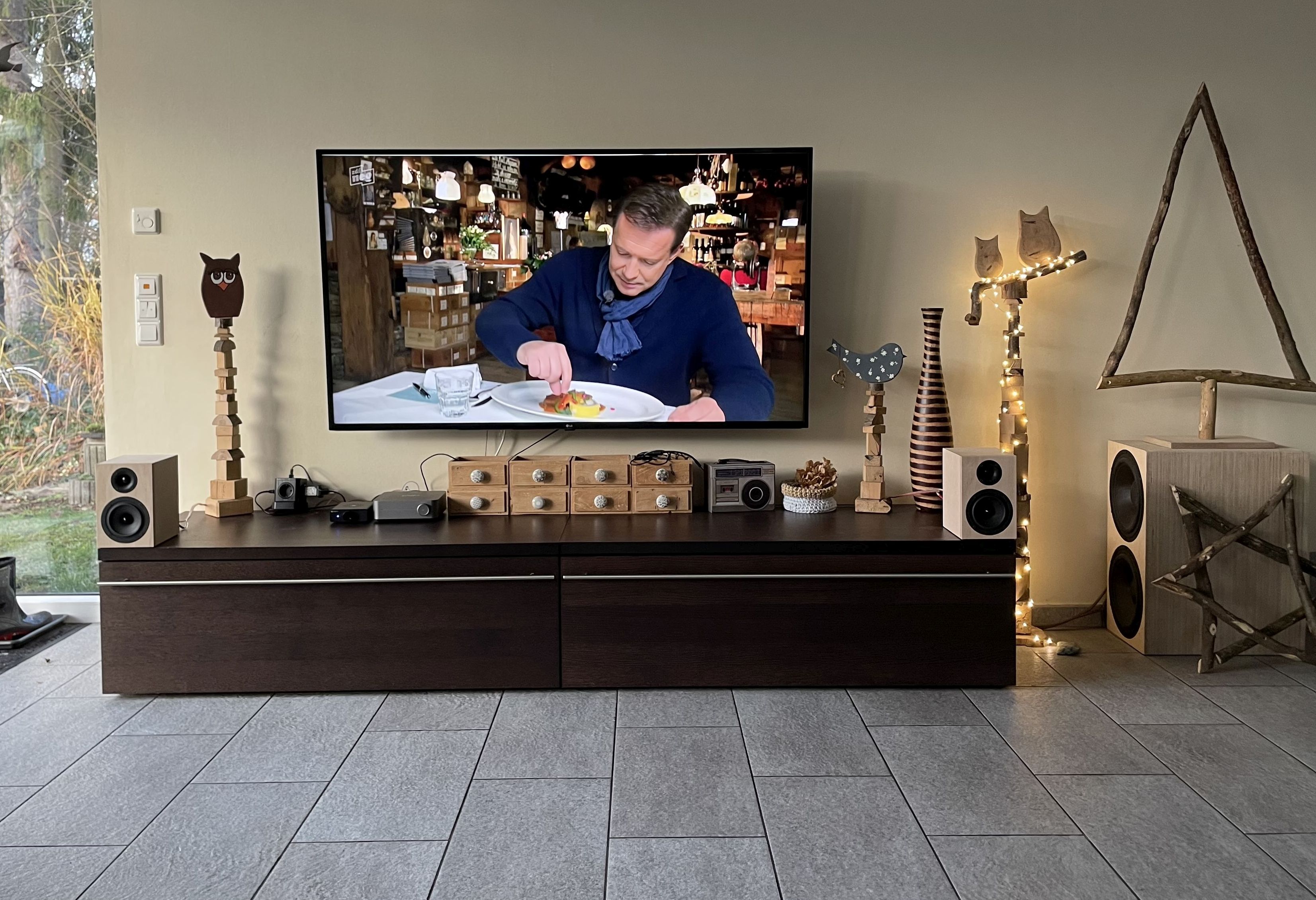

    27.11.2009
    karlsruhe
    910
    Zitat Zitat von speakermaker Beitrag anzeigen
    Mal ne Frage an ARLO. Ich hab den WIIM Amp und die Room EQ Ergebnisse sind mehr als schlecht,kann es am verwendeten
    Samsung Handy liegen?Anfangs hiess es ,die Geschichte funzt nur mit dem I Phone.
    ich benutze den WIIM AMP seit gut einem Jahr und hole mir jedes Update der Software auf den WIIM AMP, und ich freute mich sehr als ich im englischen Forum von der Einmessung gelesen habe. Und ich kann sagen, dass ich lieber mit REW messe und dies dann SAUBER wie bei den anderen Aktivsystemen abstimme, ... Die automatische Einmessung ist Schrott!!!
    Aktuell lauft dieses 2.1 mit neu erstellter passiver Aria B100G25NDWG und einem Doppelsub aus GF250 in BR: somit nutze ich alle Möglichkeiten die der WIIM AMP bietet, ohne die automatische Einmessung.
Hits:	7696
Größe:	934,1 KB
