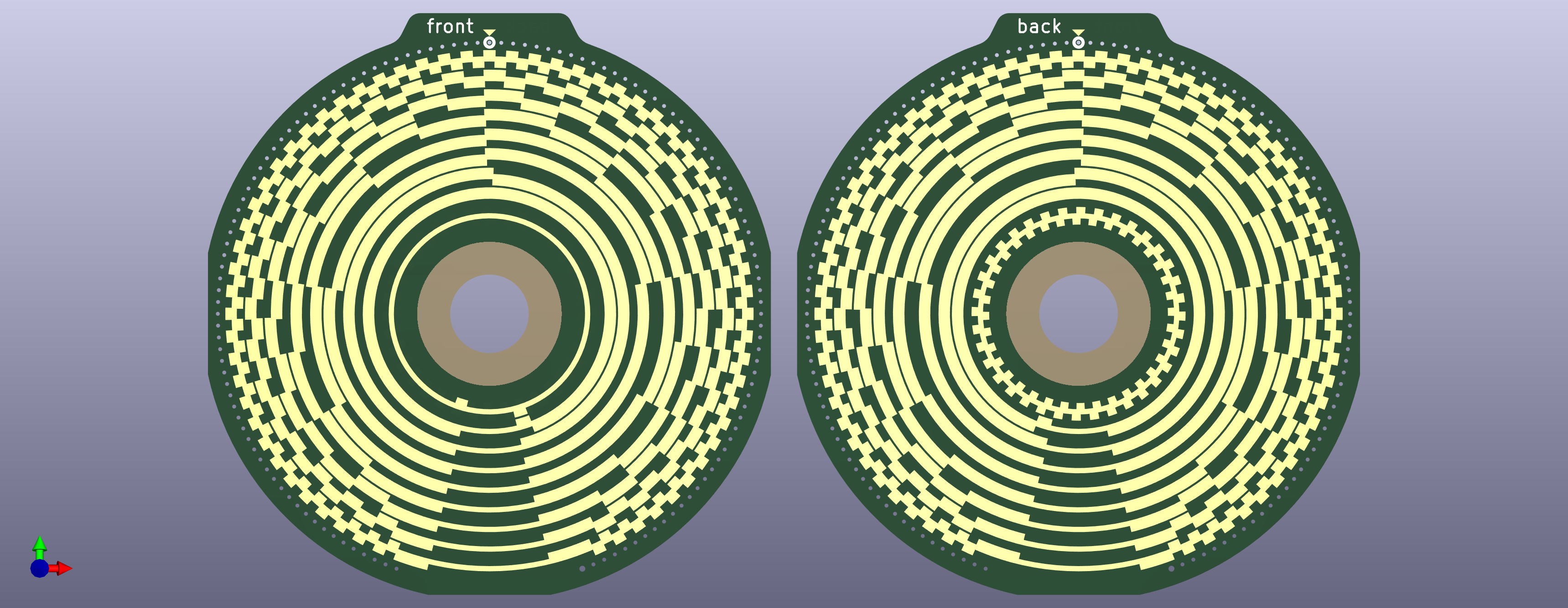

    Als Platine sieht die Rohversion der Kodierscheibe dann so aus:

    Hier mal eine Erklärung der Ringe von außen nach innen:
    Der äußerste Ring besteht nur aus Löchern. Der Pogo-Pin an dieser Position stellt keinen elektrischen Kontakt her, sondern dient nur dazu, dass die Kodierscheibe an den genau definierten Positionen einrasten kann. Das Loch für die Mute-Position ist minimal größer, so dass das Gefühl des Einrastens hier noch ein bisschen stärker sein sollte.
    Die sieben darauf folgenden Ringe dienen der Kodierung der Lautstärke in binärer Weise.
    Der achte Ring stellt die Mute-Schaltung dar, wie man sieht, wird hier erst in der äußersten Position der Kontakt gewechselt.
    Der neunte, innerste Ring dient zur einfacheren Integration zusätzlicher Elektronik: Auf der einen Seite sind Kontakte, die Anfang und Ende des erlaubten Drehbereichs anzeigen. So könnte man z. B. einen Motor an die Achse anschließen, der dann automatisch an den jeweiligen Positionen stoppt, oder man nutzt die den Kontakt für das untere Ende, um ein Relais zu steuern, das z. B. die Endstufen aktiviert.
    Auf der anderen Seite des innersten Rings sind die Kontakte wie bei einem handelsüblichen Drehencoder angeordnet, so dass ein Microcontroller auch die Zwischenschritte erfassen kann.
    Die "Nase" an der oberen Seite dient dabei als Anschlag und stößt an den Endpositionen an die Abstandbolzen, kann aber auch dafür genutzt werden, um bei der Montage dafür zu sorgen, dass alle Kodierscheiben gleich ausgerichtet sind.

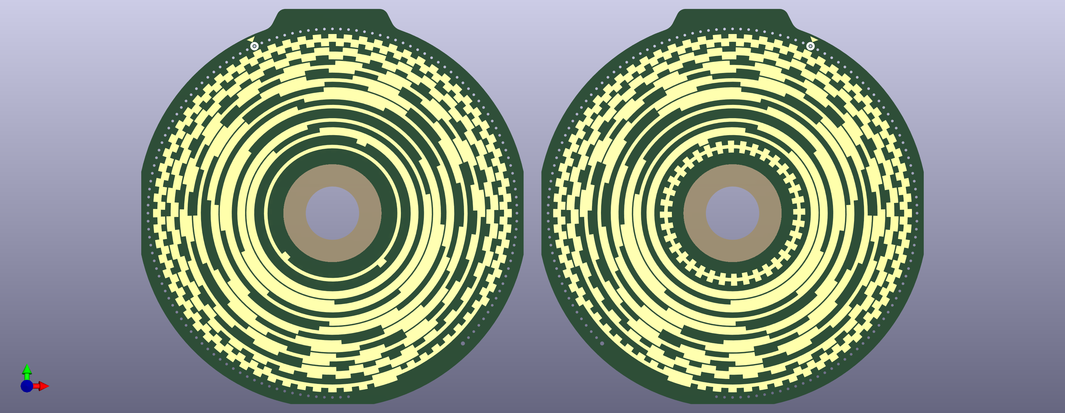

    Bisher liegen aber alle Pogo-Pins auf einer Linie, und somit zu nah beieinander. Der nächste Schritt ist also, die Ringe untereinander so lange um 2,5° zu verschieben, dass für alle Pogo-Pins genug Platz auf den äußeren Platinen ist. Infolgedessen sieht das ganze nun sehr chaotisch aus:

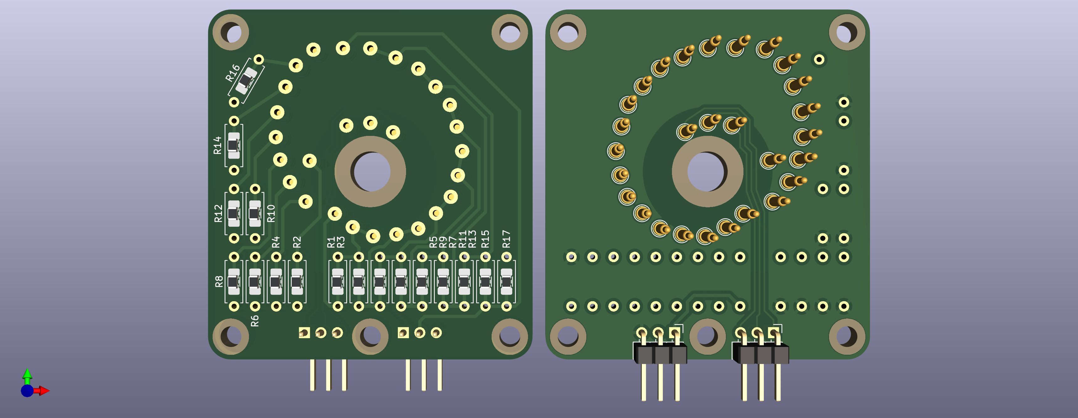

    Hier sind die dazugehörigen äußeren Platinen:

    Die Platine, die auf der anderen Seite montiert wird, ist genau spiegelbildlich aufgebaut. Die äußeren Platinen sind 50x54mm groß. Als Widerstände können SMD0805, SMD1206 oder bedrahtete Widerstände verwendet werden.

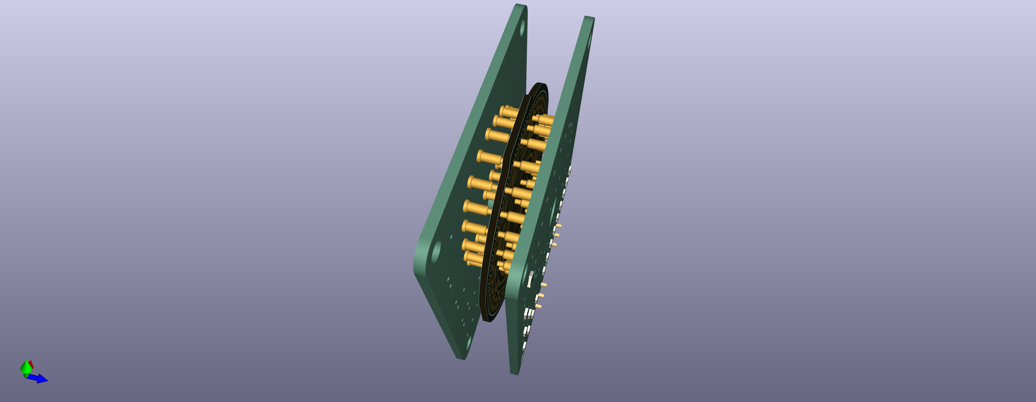

    Die gesamte Konstruktion für einen Kanal (Stereo oder Mono Symmetrisch) sieht dabei dann so aus (Gesamttiefe ohne Widerstände: 12mm):

    Durch passende Abstandsbolzen lassen sich dabei mehrere Module hintereinander montieren, so dass die Anzahl der geregelten Kanäle eigentlich nur durch die physischen Abmessungen begrenzt ist.
