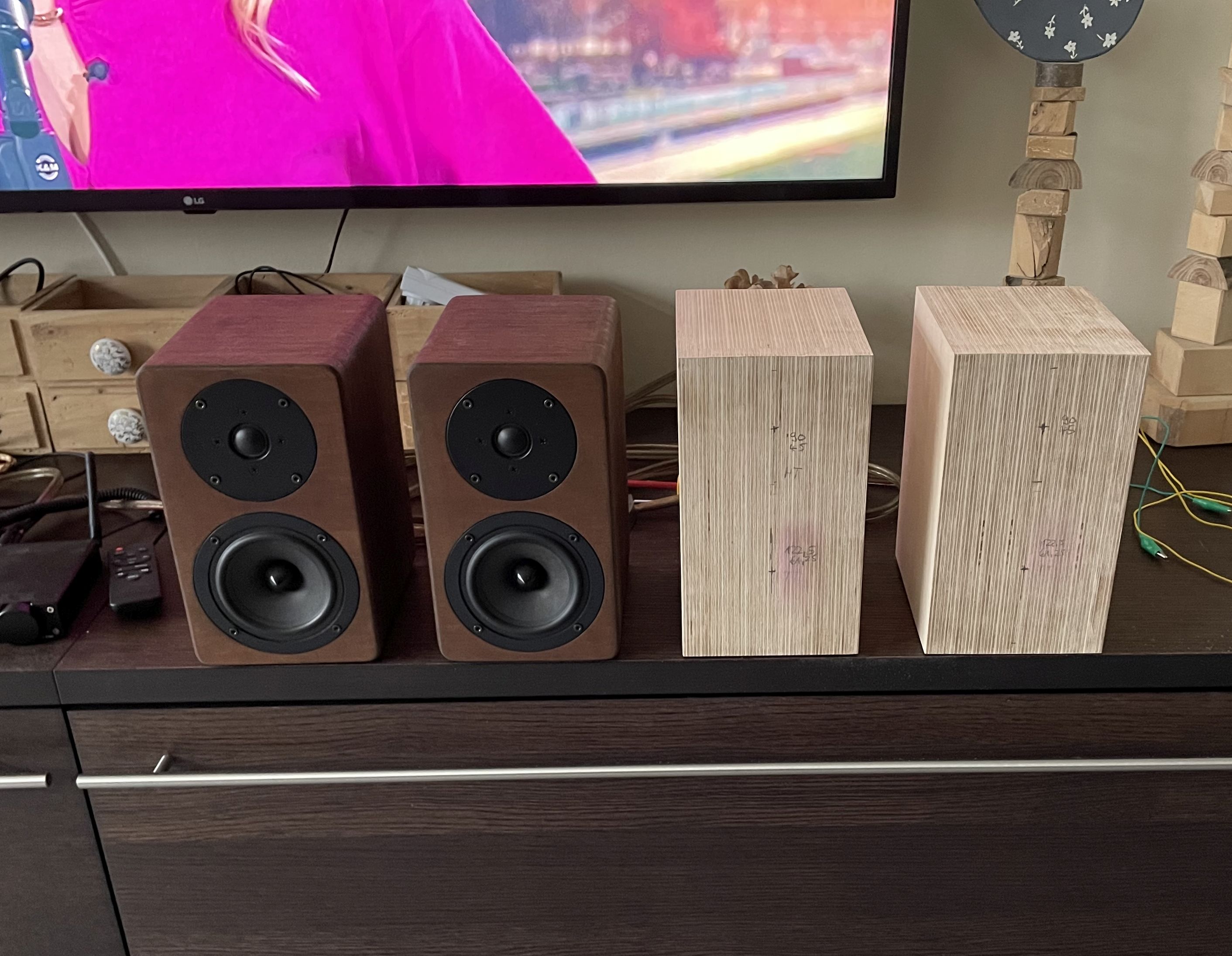

    diese Bündelungsthemen beschäfftigen mich seit ca einem Jahr sehr intensiv, ... ich komme auf ähnliche Ergebnisse in meiner Wohnhalle, ... Mein Wohnraum ist ein 2004 umgebautes 1953er Haus, wo nun ein offener Raum mit angrenzendem Trepenhaus, von rund 100 qm entstanden ist. Der eigentliche Abhörraum ist 7x7 Meter mit angrenzendem offenen Raum von 5x8 Meter, ... der Hörabstand ist somit bei rund 7 Meter. Die Schröderfrequenz ist irgendwo in Richtung 130 Hz, was enorm tief ist.
    Meine Hörerfahrung ist, dass ich starkt bündelnde Systeme gut in dieser Hörumgebung machen, mich aber manche Boxen geradezu angesprungen sind. Und dann gibt es bei mir noch ein zweites Thema, wo ich super sensibel bin, wenn ein tiefes Waveguide oder ein noch tieferes Horn spielt, ... das passt irgendwie nicht in meine Hörgewohnheit, ... Nach dem obigen Schreihals, die linke auf dem Bild, baute ich die rechte nochmals breitstrahlend um, auf Mitteltonkalotte Satori und G20sc, zuerst Vollaktiv und aktuell teilaktiv.
    Beide Boxen spielten im direkten Vergleich. Zwar ist der Schreihals deutlich leistungsfähiger und hat mindestens 10 dB mehr Kennschalldruck, mit Maxpegeln nahe 120dB, aber speziell das Bündelungsverhalten ist bei der umgebauten Solitude für meine Ohren deutlich besser/angenehmer.
Hits:	203
Größe:	659,9 KB
    ich mache gerade den gleichen Test mit der Trennung. im Boxenpaar links eine Ariaähnliche Box aus B100 und G20scmit trennung um die 5 kHz. Die Trennung habe ich in der Simulation untersucht und zwei mal umgesetzt, einmal mit hoher Trennung 5 kHz und einmal mit 3kHz somit für den g20SC eine durhaus tiefe Trennung, ... ich habe mich dann für die Hohe Trennung entschieden.
    Das Boxenpaar das daneben steht, wird ebenso eine Ariaänliche ox mit dem B100 und der sehr bekannten Sicakalottte, die sicher viele hier schon kennen. eine 25er mit leicht angeformter Waveguide. die Sica läßt Trennungen von unter 2 kHz zu und ich mache auch hier die gleichen Trennungsversuche, ... ich denke, nach meiner Erfahrung dass ich eher wieder hoch trennen werde. was im oberen Mittelton eine stärkere Bündelung bedeutet.
    Warum schreibe ich das, ich mag im Mittelton die bündelnden Systeme, aber keine Hörner! Mir sind aber auch sehr breitstrahlende Systeme für mein Hörempfinden nicht unangenehm.
    ... diese habe ich gerade verkauft: wo ich im direkten Vergleich auch ähnliches festgestellt habe: oben Seas A26 mit neuer und eigener 12 dB Weiche und die Vision BS von HH. Die Seas schlägt für mein Hörempfinden ganz deutlich die Vision. Ich vermute einfach weil der TMT deutlich stärker bündelt.
Hits:	246
Größe:	615,2 KB
    Bitte weiter so, Gruß Timo
