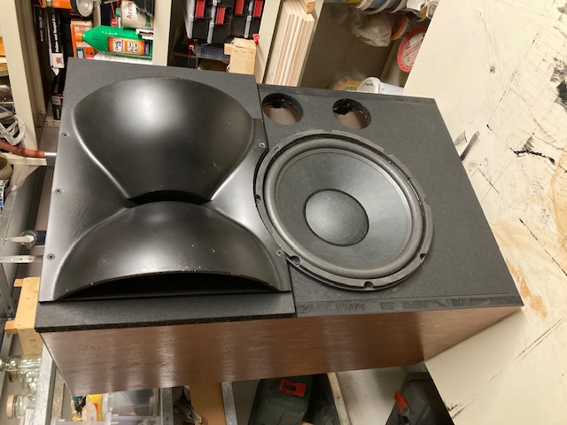

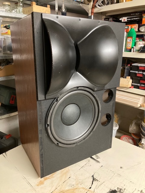

    Ich habe die freie Zeit an den Tagen genutzt um mal eine Grundlage für den Battle zu schaffen. Da ist noch nichts fertig, eine schwarze MDF Front ist definitiv geplant wenn das Konzept irgendwie trägt und mehr Aufwand gerechtfertigt ist. Bestückung sind Thomann 12-280/ 8-W, JBL 2344 mit Selenium d220ti-omf-8. Ursprünglich war immer der 12-280/8-A angedacht. Das Thema ist denke ich irgendwie ausdiskutiert, das geht, siehe Monitor#1 und andere Projekte. Ich wollte es etwas fetter, das sollte grundsätzlich gehen, ob man den Mitteltonbereich angesichts des nach oben arg beschränkten Frequenzgangs in den Griff bekommt wird man sehen. Dämmung, Verstrebungen, etc kommen noch. Mit Digitalweiche ist ab Ende Februar jetzt auf alle Fälle was für einen Battle vorhanden.

    Mehr Infos dann im laufe der kommenden Wochen und Monate.
    -Knut

    Mir ist der 280er Thomann im der A Version auch zu schlank. Ich bin gespannt wie sich Deine Chassiswahl in den Griff bekommen lässt.

    Hallo Knut,
    sehr lecker! Ein "2344" ist mein Notfallplan und genau die Treiber hab ich auch noch im Regal
    Weil ich gerade zufällig einige Bretter "Dreischichtplatte" für lau bekommen habe - wie sind die Erfahrungen mit dem Material?

    das beruht auf bezogen auf das genannte Chassis auf einer große Anzahl von Hörberichten, die in der überwiegen Mehrzahl nach meiner Wahrnehmung den Lautsprecher eher als zu schlank denn als zu fett charakterisieren. Die Einschätzung habe ich übernommen, da diese mir aus einer Reihe von Gründen plausibel erscheinen. Und ich weigere mich, nur Dinge kommentieren zu dürfen oder eine Meinung zu diesen haben zu können, wenn ich diese Erfahrung höchstpersönlich selber gemacht habe. Insofern gehe ich davon aus, dass mir die genannte Box oder das Chassis wahrscheinlich zu schlank wären.

    Simon, echte Erfahrungen damit habe ich nicht. Früher habe ich viel mit MDF gemacht, auch mit furnierter Spanplatte (die hatte mir vor langer Zeit einer Tischlerei auf Gehrung geschnitten). Die Box hier ist aus einem Materialmix um in kurzer Zeit ein brauchbare Optik zu erstellen, die Seiten sind diese Tischlerplatte mit Birkenoberfläche, Deckel, Boden Fuß, Front und Rückseite sind Spanplatte. Auf dem Deckel ist dann für die Optik dann noch Birkensperrholz. Die Tischlerplatte klingt beim Klopftest "angenehmer" als Spannplatte. Gegenüberliegende Wände werden auf alle Fälle gegeneinander abgestützt. Bitumplatten etc muss ich mal ausprobieren. Kommt alles noch. Die schwarz durchgefärbte MDF Front ist allein schon aus optischen Gründen gesetzt wird die Front aber ausreichend versteifen.

    Sieht doch OK aus. Die Sicke vom thomann ist aber hässlich :-P
