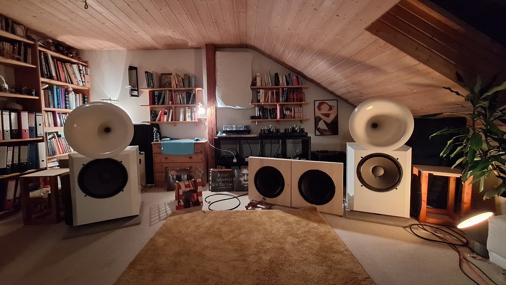

    Hallo liebe Freunde des guten Klangs,
    als Spin off meines Hilfegesuchs bei der Münchner Community erstelle ich diesen Thread bezüglich meines 4-Wege Aktiv Setups.
    Ich habe die Lautsprecher schon viele Jahre, lange als teilaktives System mit passiver Weiche zwischen MT/HT und aktiver Trennung zum Bass.
    Jetzt fahre ich das ganze Vollaktiv mit zwei Oldchen EL34 Röhren für MT und HT , Crown XLI 800 für den TMT und Crown XLi 1500 für zusätzliche Subwoofer.
    Als Subwoofer werkeln zwei Redcatt 15 SW in Open Baffle, als TMT TAD 1601b und als MT / HT ein BMS 4590 an Jabo KH50.
    Als DSP dient ein MiniDSP 8x10 HD.
    Es besteht ausschließlich die Möglichkeit die LS IM RAUM zu messen und abzustimmen.
    Hördistanz sind ca. 2,7 m, weiter weg geht aus schlecht, mehr wäre besser , aber in dem Raum nicht sinnvoll zu stellen.
    Die LS sind ziemlich weit weg von der Vorderen Wand, das gibt eine schöne tiefe Bühne mehr hinter den LS.
    So, die Kernproblematik ist dass ich es bisher leider nicht geschafft habe das Setup so hinzubekommen dass es mich wirklich begeistert und emotional voll packt. Ich bin mit meinem bescheidenen Latein soweit am Ende um aktuell den Ursachen auf die Spur zu kommen , geschweige denn die passenden Maßnahmen umsetzen zu können.

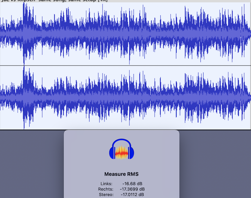

    PPS: Habe mal das Audio auf dem Video verglichen (JBL vs Klipsch, gleiches Stück).
    Lautstärke RMS JBL:
    RMS Klipsch:
    Die Klipsch spielt auf dem Video einfach ca 2.3 dB lauter. Das ist natürlich nicht gut für einen Vergleich, kein Wunder, wenn die Klipsch dann nach mehr Emergie klingt.
    Darüber hinaus kann man am Spektrum auch die unterschiedliche Bass / Mitten-Abstimmung sehen.
    Die JBL:
    Die Klipsch:
    Einen besonders auffälligen Unterschied habe ich mal durch die Pfeile markiert. Während bei der JBL ca 2dB Unterschied zwischen dem 'Basspeak' bei 73Hz und dem Mittenpeak zwischen 300 und 400Hz bestehen, sind der Basspeak der Klipsch bei 74Hz und der Mittenpeak zwischen 300 und 400Hz praktisch gleich laut.
    Zusammen mit dem generellen Pegelunterschied macht das vermutlich den Höreindruck der Livehatigkeit, Präsenz aus.

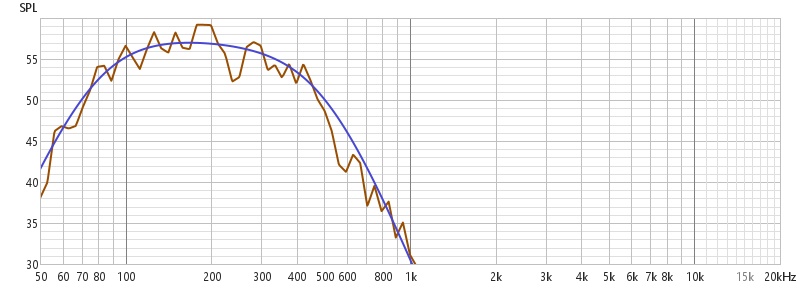

    Um die Frage nach dem Sinn der extra Subwoofer noch zu beantworten.
Hits:	85
Größe:	99,0 KB
    Damit nur über die LS bzw. TAD an meinem HP kein Bass möglich, da saugt der Raum alles weg. Die Dipole waren dann ein Experiment was im Erebnis sehr gut funktioniert.
    Zu den gefensterten Messungen. Das geht für den MT / HT Bereich , aber für den Übergang Bass zu MT bei ca. 450-500 Hz nicht mehr. Um Bass und MT zu verheiraten bei dem großen vertikalen Versatz der Schallzentren brauchts mindestens 2 m oder mehr Messabstand. Da ist im Raum bei den Wellenlängen keine Fensterung mehr möglich wenn man noch irgenwas and Frequenzauflösung sehen will. Das habe ich schon mehrfach versucht.
    Es bleibt am Ende nur eine gewedelte HP Messung nach meinen bisheringen Erfahrungen.

    Ich möchte aber doch auf eine Möglichkeit hinweise. In dem gezeigten Foto sieht es so aus, als wenn die Hörner genau auf den Hörplatz ausgerichtet sind. Wie Josh ja schon schreibt beamen solche großen Kugelwellenhörner ungemein, und vor allem zu höheren Frequenzen immer stärker. Wenn du jetzt bei dieser Ausrichtung die tonale Balance nicht hinbekommst liegt das wahrscheinlich daran, dass das Verhältnis von Direkt- zu Diffusschall nicht einheitlich ist. Daher mein Vorschlag: Hörner 5° drehen, Frequenzgang am Hörplatz mit einem shelf grob wieder auf Linie ziehen und hören. 5° weiter drehen, einmessen, hören usw. Je nach Vorlieben und Raum kann es auch Unterschiede machen ob man nach innen oder außen dreht, am besten beides ausprobieren. Die stark asymmetrische Aufstellung wird sich dabei jedoch in jedem Fall negativ bemerkbar machen, da der Raum so weniger ausgeblendet wird.
    Wenn man vernünftige Messungen hätte könnte man einfach die Hörner auf linearen Energiefrequenzgang entzerren und dann gucken unter welchem Abhörwinkel der Direktschall am linearsten aussieht und dann ggf noch ein bisschen Feintuning betreiben, so bleibt aber nur das herumprobieren.
