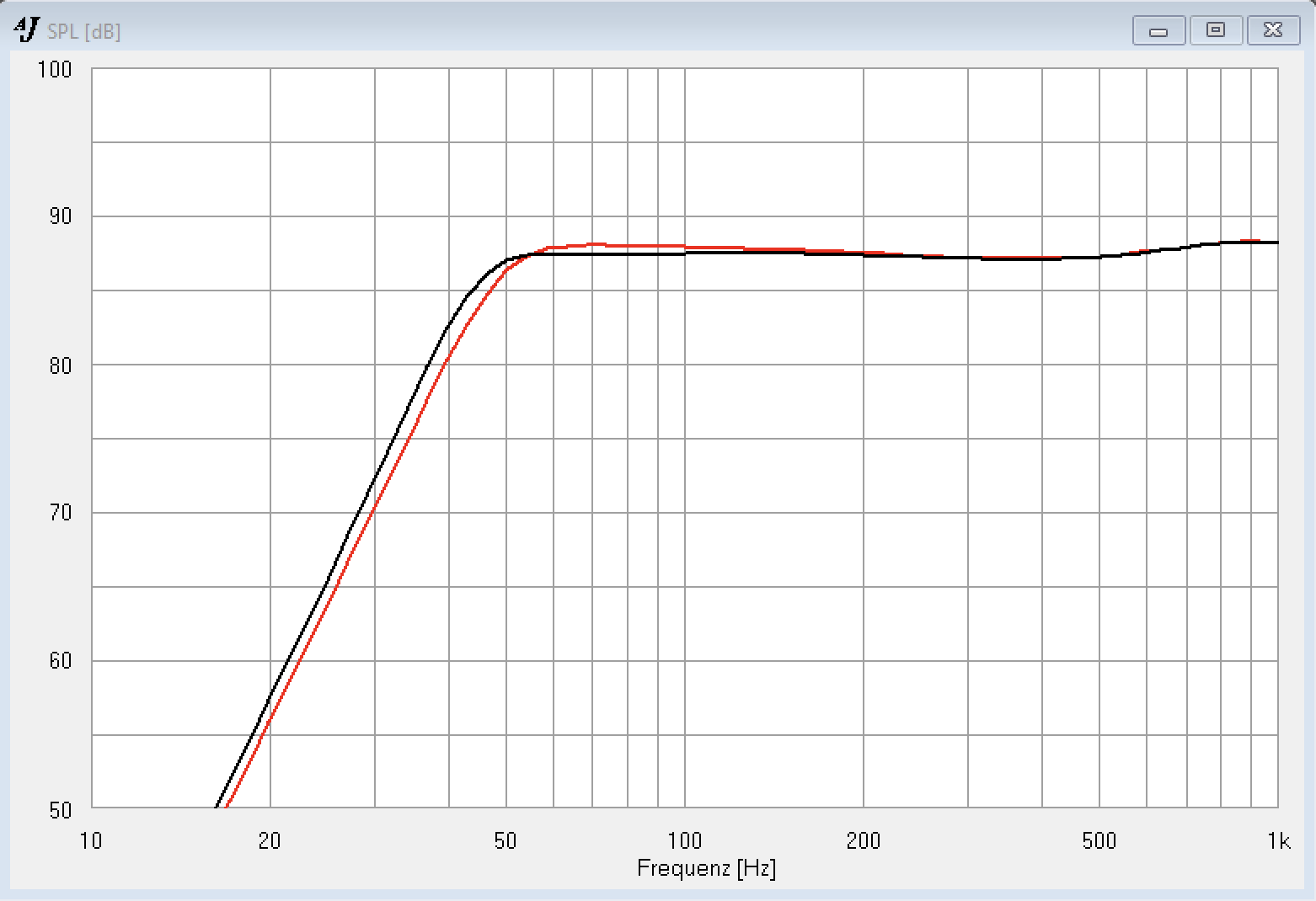

    Ja da befürchte ich auch, dass der Bass zu dünn wird, aber man könnte auch sagen die Mitten und Höhen zuviel ...Immerhin mehr Membranfläche als die Picolinos. Was würdest du hier verwenden? Mehr Durchmesser und bisserl mehr Volumen?
    Man kann die genannten Chassis schon einsetzen. Das ist nicht das Problem. Aber macht doch bitte nicht (entschuldige meine direkte Ausdrucksweise) den Murks und kompensiert den Baffle Step nicht. Dreh mal mit nem EQ bei deiner Anlage alles unter 700 Hz um 6 dB nach unten, dann bekommst du eine ungefähre Idee davon, wie das klingen würde. Auch wenn das nicht "die beste Box der Welt" werden soll, so sollte man zumindest versuchen für einen einigermaßen ausgewogenen Klang zu sorgen. Was das bedeutet, hab ich ja schon geschrieben: beim SP60X bleiben 84 dB übrig, beim SP60/8 eben etwa 81-82 dB.
    Den zuvor von genannten Reckhorn muss man nicht in der Koax-Ausführung nehmen. Den gibt es auch einzeln und man kann den Hochtöner gegen jeden beliebigen ersetzen oder nimmt auch hier die nicht-Koax-Version von Reckhorn. Ziemlich genau 84 dB bleiben nach allem übrig. Das Teil kann gut Hub und verträgt es auch mal lauter. In 17 Litern geht es bis um die 35 Hz runter. Ein wenig weniger Volumen geht auch in Ordnung. 13 Liter sollten es aber schon sein.
    Von dem von dir in der Poorman's eingesetzten SB Bass gibt es auch eine Koax-Variante mit der Bezeichnung "SB13PFCR-25-4-COAX". Den hab ich zum Beispiel in meiner Elle S eingesetzt und auch dieser kommt in 13 Litern gut klar und erreicht darin eine untere Grenzfrequenz von ca 45 Hz. Der Kennschalldruck liegt am Ende bei ca. 88 dB.

    Reckhorn W-132 in 17 vs 13 Litern BR:
Name:	Bildschirmfoto 2023-11-20 um 20.57.42.png
Hits:	334
Größe:	89,7 KB
    SB13PFCR-4-COAX in 15 vs 13 Litern BR:
Name:	Bildschirmfoto 2023-11-20 um 20.58.18.png
Hits:	342
Größe:	89,7 KB

    wenn man ein Wettrennen im Bass machen möchte, kommt man um die Physik nicht herum. Wenn ma die Physik aber mit einbezieht und an einer Stellschraube richtig dreht, kann man seinen Kompromiss für sich selber gut regeln.
    Es geht doch nicht um irgendein "Wettrennen" sondern darum, es gescheit zu machen. Aber gern erzähl bitte von dieser mysteriösen "Stellschraube" um die du da herum redest und die für einen guten Kompromiss sorgen soll. Denn: 6dB leiser ist 6dB leiser. Daraus machst du auch keine 2 oder 4 dB. Es sei denn, man nimmt nen DSP oder EQ und gibt untenrum was drauf. Würde ich allerdings bei so kleinen Treiberchen von abraten, wenn man lange Freude dran haben will. Oder man stellt die Kiste direkt vor die Wand. Damit bekommt man schon auch was kompensiert. Fänd ich aber schade, solch hübsche Dinger direkt vor die Wand zu knallen.
    Wenn die Chassis schon gesetzt sind und auch klar ist, wie das beschaltet werden soll: warum dann dieser Thread?

    Also: den SP60/8 packt man schön in 9 Liter und dann ist das gut:
Name:	Bildschirmfoto 2023-11-20 um 21.18.32.png
Hits:	347
Größe:	88,0 KB
    Wird ein relativ flaches Böxlein.
    @Kaspie: nicht "ungestüm". Ich mag es nur nicht, wenn um den heißen Brei rumgeredet wird. Davon hatten wir hier im Forum schon genug Kandidaten und bisher warst du eigentlich keiner davon.
    EDIT: wenn man den SP60/8 ordentlich beschalten möchte, dann benötigt der allein schon so viele Bauteile, wie der SB-Coax komplett für beide Wege. 18 dB Filter + Sauger + Impedanzlinearisierung.
