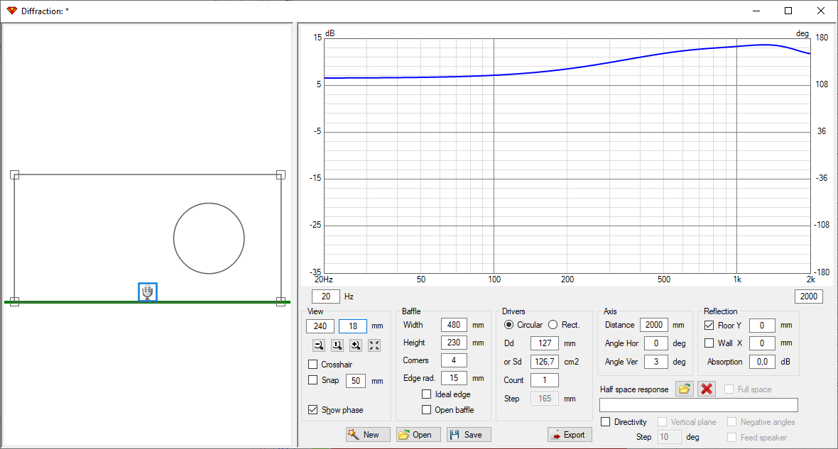

    GPM vs. Vollraum anhand Ringversuch-Testobjekt:

    Auch hier in der Simulation zu sehen, auf gleiche Distanz ist Groundplane gegenüber Vollraum durch die Spiegelschallquelle des Bodens +6 dB lauter. Die dritte Grafik zeigt eine um 6 dB entsprechend skalierte Gegenüberstellung - der reine Frequenzverlauf ändert sicher im Übertragungsbereich des Tiefmitteltöners zwischen den beiden Messmethoden lediglich um max. 0,2 dB.
    GPM ist also allermindestens in diesem Fall essentiell Freifeld, und hat somit durchaus das Zeug zur Referenz, wenn man denn eine einzelne Messung als solche betiteln will (ich sehe ein statistisches Mittel als geeigneter).
    Hier noch ein entsprechender Messvergleich von Erin auf ASR, der selbiges in der Praxis belegt, wie eigtl. auch selbst schon Gander im ursprünglichem AES Paper zur Methode, aus den 1980ern, getan hat. Darum fragte ich ja vorhin erst: Literatur zur GPM bekannt?
    ~0,5 dB Genauigkeit einer Quasi-Freifeldmessung vs. echte Freifeldmessung kann glaube ich nicht durchgehend erreicht werden. Welche Relevanz das aber gegenüber Raumeinflüssen, die gerne mal im Bereich 20 dB liegen, als auch minimalsten Änderungen der Hörposition, die auch 0,5 dB überschreiten, hat, muss man glaub ich nicht dazu sagen.
    Der Normalanwender ist super happy, wenn er innerhalb 1, 2 dB Genauigkeit erreicht. Was mit der Methode nach Keele, wie eben demonstriert, erreichbar ist. Weiter muss man dazu glaub ich nicht ausholen.

    Du willst mir jetzt nicht ernsthaft irgendwas mit der Simulation beweisen, oder?
    Du nimmst einfach irgendwas als gegeben an, weil du das in einem Paper gelesen hast. Und dann behauptest du, der Klippel NFS wäre schlechter als GPM. Kommt dir nicht in den Kopf, dass es da eventuell eine kleine Diskrepanz zwischem dem, was du dir denkst und der Realität gibt. Zum Beispiel müsste der Klippel ja großen Bockmist ausliefern, wenn sein System soviel schlechter wäre.
    GPM:
    - wenn du den Lautsprecher auf den Boden stellst/legst dann fehlt eine Kante. Die wird auch nicht durch spiegeln wieder lebendig (je nach Aufbau muss das keine Konsequenzen haben)
    - der Bass sieht eine andere Last als Umgebung
    - der Port sieht eine andere Last als Umgebung
    Das alles sind Einflüsse, die nicht betrachtet wurden.
    Nochmal die Frage: was ist der wahre Frequenzgang?
    Edit: Du könntest natürlich auch einfach mal den gemessenen mit dem simulierten Frequenzgang vergleichen. Der wird bis 300 Hz erheblich abweichen

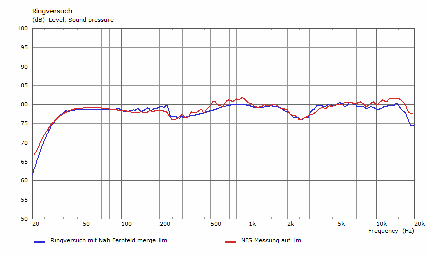

    Das hat niemand behauptet. Wenn man aber nun beim NFS nicht nur aufs Preisschild schaut, sondern auf die Technik, kommt man, wie von mir bereits angemerkt, drauf, dass der NFS ebenso nur eine Maschine ist, die vom Anwender bedient werden will - und dementsprechend müssen selbst zwei NFS von zwei verschiedenen Besitzern / Anwendern nicht exakt die gleichen Kurven liefern.
    Passenderweise gibt's eine Seite weiter in dem Thread, den ich grad eben verlinkt hatte, einen Vergleich von zwei NFS anhand des gleichen Lautsprechers. Dieser zeigt nun tatsächlich größere Abweichungen als der von dir genannte / gewünschte 0,x dB Luftschloss-Idealwert.
    Rausexportiert - NFS 1 grün, NFS 2 blau:
Name:	my combined vs all zoomed.png
Hits:	4354
Größe:	54,9 KB
    Direkt zwischen den zwei NFS-Kurven liegt übrigens in schwarz Erin's GPM (Indoor und Outdoor merged für Kombination aus bester Reflexionsfreiheit & SNR). Wie sie sich auch auch zuvor bei Erin mit der Vollraummessung (Stativ bzw. Messturm) gedeckt hat. Wie ich schon gesagt hatte: GPM entspricht, zmd. bei einem Lautsprecher dieser Größe, essentiell Vollraummessung, und hat das Zeug zur Referenz.
    Um damit den Kreis wieder zu schließen, und zum eigentlichen Topic zurückzukehren: die GPM hatte ich ja ursprünglich nur als Abgleich für die kombinierte / gefügte Nahfeldmessung nach Keele in den Raum geworfen. Letztere, so zeigt sich in den verlinkten Beispielen / Vergleichen aus dem ARTA Ringversuch von mehr als einem Teilnehmer, bei Dr. Goertz, bei Erin, etc etc., erlaubt das erstellen eines sehr präzisen Freifeld-Frequenzgangs, ohne teures Messmaterial, mit Hausmitteln. Dadurch erübrigen sich, zmd. für das ermitteln des Frequenzgangs auf Achse, kompliziertere und teurere Methoden wie die im OP beschriebene Multimikrofon-, oder Multipunkt-Messungen.
    beweisen
    via gut dokumentierten, reproduzierbaren empirischen Belegen, je nach Fall / Art unter Zuhilfenahme der Statistik, ist in der Tat wichtig & notwendig, um einer Frage / Theorie auf den Grund zu gehen. Zmd. seit Newton & co. das im 17. - 19. Jhdt. so formuliert haben & sich seitdem in Fachkreisen ein Konsens dazu etabliert hat -> Scientific method. Wenn ich das erste mal in diesem Thread, oder auch Forum, dementsprechend von dir was sehe, schaue ich es mir gerne ernsthaft an.

    War das denn der selbe Lautsprecher? Und natürlich kann es Unterschiede geben zwischen verschiedenen Messaufbauten, in meinem Beispiel war es immer der gleiche, der nur jedesmal neu bestückt wurde. Wir hatten Maßnahmen (zB Laserpointer) zur optimalen Positionierung, aber das war nur für Hochtöner (wenn LS liegend) bzw. vordere Kante (wenn stehend), kein Verdrehschutz oder so.
    Und deinen Verweis aus Newton kannst du dir klemmen, du hast nämlich was ganz entscheidendes vergessen: Plausibilitätprüfung. Sind die gemessenen Ergebnisse zu erwarten? Wenn sie nicht der Theorie entsprechen, dann gibt es zwei Möglichkeiten:
    a) Theorie taugt nicht - kommt vor
    b) Messung taugt nicht - kommt auch vor
    Ich muss das hier fast täglich machen, weil ich auf Grund meines Jobs ständig mit unerwarteten Ergebnissen zu tun habe. Auch ganz oft welche, die in einem kalibrierten Labor auftraten und ich hier nicht nachvollziehen kann. Manchmal auch umgekehrt. Und dann geht die Sucherei los. Und was soll ich sagen: die Theorie - Maxwell'sche Gleichungen und ihre Vereinfachungen - stimmt einfach. Aber die Messbedingungen sind unterschiedlich (schon allein unterschiedliche Messempfänger), und die führen dann halt zu unterschiedlichen und oft unerwarteten Ergebnissen.
    In bisher allen von dir gezeigten Messungen, nicht nur in diesem Thread, ist es bestenfalls eine Mischung zwischen a) und b), ansonsten b). Alle Messkurven, auch die vom NFS, in deinem Ringversuch sind zumindest fragwürdig. Beim NFS habe ich aber benefit of the doubt, das ist eine mathematisch sichere Methode, der Lautsprecher wird so betrieben wie gedacht (für die Messung: free-air, im Betrieb mag das anders sein), als Auftragsentwickler hat Andreas das Ding auch hoffentlich kalibriert und ist in der Lage, es korrekt zu bedienen.
    So, und jetzt Plausibilitätsprüfung. Du hast die Kiste doch entwickelt, also hast du doch Simulationsdaten. Pack die mit in die Auswertung, dann ist zumindest ein Anhaltspunkt da. Und zwar am besten Bassabstimmung und Schallwandeinfluss einmal ohne und einmal mit Filter. Und als Gimmick oben drauf: Nahfeldmessungen des Tieftöners und des Ports, nicht kalibriert oder korrigiert. Dann kann man sich orientieren, und man könnte herausfinden, was da zwischen 200 und 300 Hz los ist. Könnte eine Portresonanz sein, richtig? Passt knapp von der Länge. Und wenn wir schon gedacht haben: was macht es mit einer Portresonanz, wenn der Port durch eine Begrenzungsfläche etwas verlängert* wird, hm? Wie bei einer GPM, na?
    Du willst Messsysteme vergleichen und behauptest einfach, dass das NFS nichts tauge, Zitat:
    im Ringversuch hatte der NFS eine größere Abweichung von der echten Freifeld-Fernfeldmessung als die Bafflestep-korrigierte kombinierte Nahfeldmessung an gefensterter Fernfeldmessung.
    und nimmst dazu einfach an, dass deine Messung die richtige sei. Das weißt du aber nicht, denn du folgst nur einer Theorie ohne deren Details zu beachten. Und wenn dann jemand daherkommt und gewisse Zweifel an den Ergebnissen anmeldet gehst du in den Verteidigungsmodus über, wirfst mit irgendwelchen Quellen herum um deinen Standpunkt zu beweisen, was aber gar nichtmöglich ist, denn du lässt ja schon den ersten Schritt aus, die oben genannte Plausibilitätsprüfung. Wenn ich hier unterschiedliche Ergebnisse zwischen einem Rohde & Schwarz Spektrumanalyser (teuer) und einem USB-Gerät (deutlich weniger teuer) habe dann gehen die Nackenhaare auf Empfang, dann ist da nämlich was komisch, und ich muss dem auf den Grund gehen. Das machst du hier nicht. Habe ich auch noch nie von dir gesehen. Das ist Kernaufgabe eines Wissenschaftlers, und eines Entwicklers erst recht. Und ganz ganz vorne steht dann eben die Plausibilitätsprüfung mit der alles entscheidende Frage: passen die Messergebnisse zur Erwartung?**

    hier der Vergleich von NFS Messung 1m (im pdf sind es 10m) und konventionell gefügte Nah-Fernfeld Messungen (mit Vituixcad und baffle Entzerrung):
Hits:	4364
Größe:	19,3 KB
    Vielen Dank!

    Schön! Wärst du so nett mir die Quelldatei (.txt, .frd, ..) via Mail zu übermitteln? Dann nehme ich sie in die Endauswertung mit auf. Bitte mit Dokumentation, nach welcher Methode (Formel, Handanpassung unterhalb fb, ..?) die beiden Nahfeldkurven pegelkorrigiert worden sind.
    Ad Fernfeldskalierung / -berechnung des NFS Scans habe ich in Erinnerung, dass du mich danach gefragt hattest, und wir uns auf glaube ich 1m geeinigt hatten? Müssen wir auch noch kurz klarstellen. Auch bitte per Mail - gehört ja nicht unbedingt hier rein.
