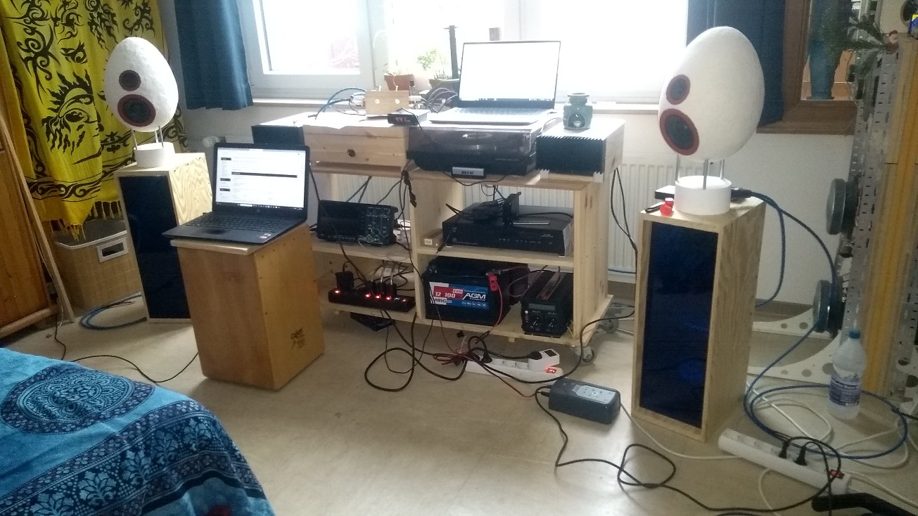

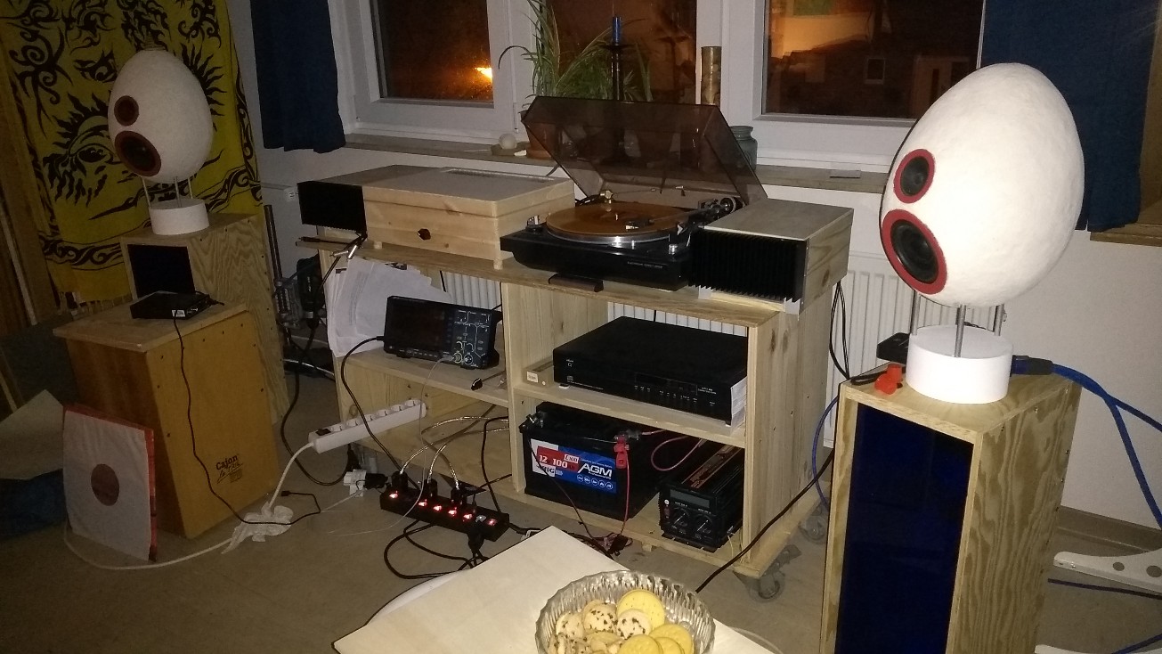

  9. #49
    19.01.2016
    2.139
    Sie sind weg...
    also die Besucher
    und es war ein sehr interessantes Treffen.
    Beim Vergleich Buscher SE25spezial und El Classico spiegeln sich die Eindrücke wieder, wie Herr Buscher dies auf seiner HP auch beschreibt. Da muss nix weiter zu geschrieben werden.
    Zuspieler waren reiner Musiklaptop, Topping D10S, BuscherTubeOne, Umschaltbox.
    ElClassico im Pegel angepasst mit 100K Poti, gemessen mit 1kHz Testton und einfache Handypegelmessung, Abweichung 0,1dB
Hits:	217
Größe:	227,0 KB
    Dann haben wir noch Amper502 im Vergleich zur Buscher SE25spezial gehört. Der Amper war angeschlossen via Toslink an dem Topping. Die Buscher Endstufen über die Buscher TubeOne am Topping. Mein Besuch war erstaunt, ich übrigens auch, denn der Unterschied war kaum wahrnehmbar. Das war beim letzten Maitreffen im Garten wesentlich deutlicher. Sollte die BuscheSE12 mit BIINO von Christian besser sein? Das wird ein zukünftiger Test zeigen müssen.
    Vergleich Netzstrom versus Akku-Sinuswechselrichter, Dem Netzstrom fehlten die obere und untere Spitze (gemessen mit Oszilloskop)
    Der Eigenstrom punktete mit einem weniger schwammigen Tiefton und weniger schärfe im Hochton.
    Danach haben Dieter und Heiner mir seltsame Kästchen und Zwischenstecker in die Hand gedrückt: Industrienetzfilter - nach und nach haben wir jeder Komponente einen Netzfilter vorgeschaltet und da waren tatsächlich noch Verbesserungen im Klangbild, das hat sich bei der Akku-Sinuswechselrichter Versorgung genauso bemerkbar gemacht, wie bei der Hausnetz-Versorgung. Problematisch ist das Umschalten der Versorgungsspannung - der Zeitunterschied bis die Relais der Röhrenvorstufe das Signal wieder freigeben ist sehr lang und der Vergleich ist dadurch nicht so einfach deutlich darstellbar.
    Kompletter Umbau auf Analog; Dual704 mit AT20SLA - VSPS mit Muses 8920 - Buscher TubeOne - Buscher SE25spez. und noch ein paar Schallplatten gehört.
Hits:	150
Größe:	210,9 KB
    Die Beiden haben Ihre Filter einfach wieder mitgenommen nu ist es nicht so, dass ich ohne die Filter gleich verzweifle, aber ich denke an eine Nachrüstung.
    Dieter (Vollblutanaloghörer) hat den Amper auch mitgenommen Ich benutze den momentan eh nicht und bei mir liegen davon ja immer noch genug. Stromverbrauch 5 Watt für 2x50 Watt, versus 130 Watt, für 2x25 Watt, bei angenehm leiser Musikwiedergabe.
    Vielen Dank an Dieter und Heiner für den bereichernden Besuch.
    Geändert von dy1026u (12.01.2024 um 07:15 Uhr)
