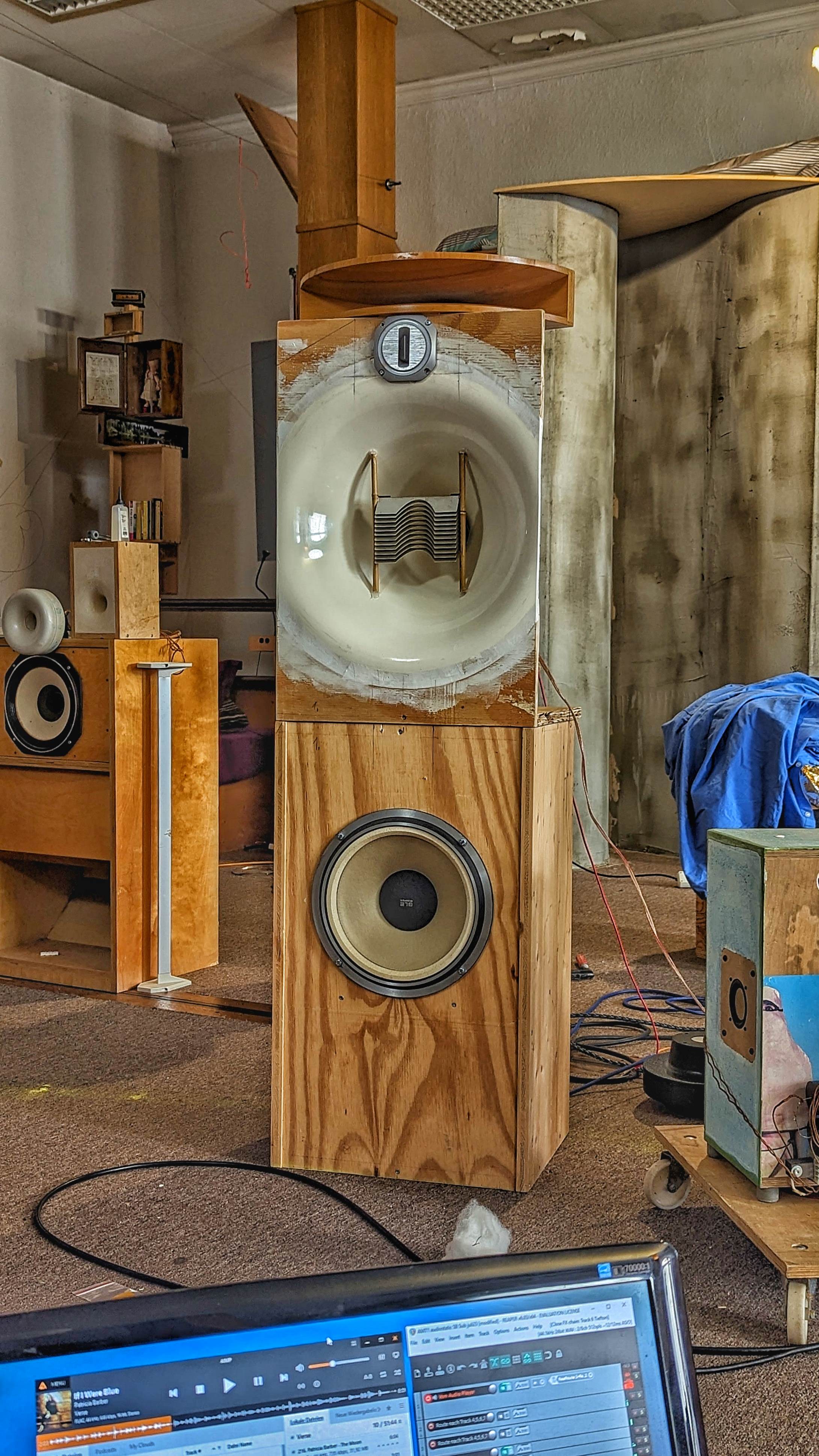

I`ve butchered the Jabos

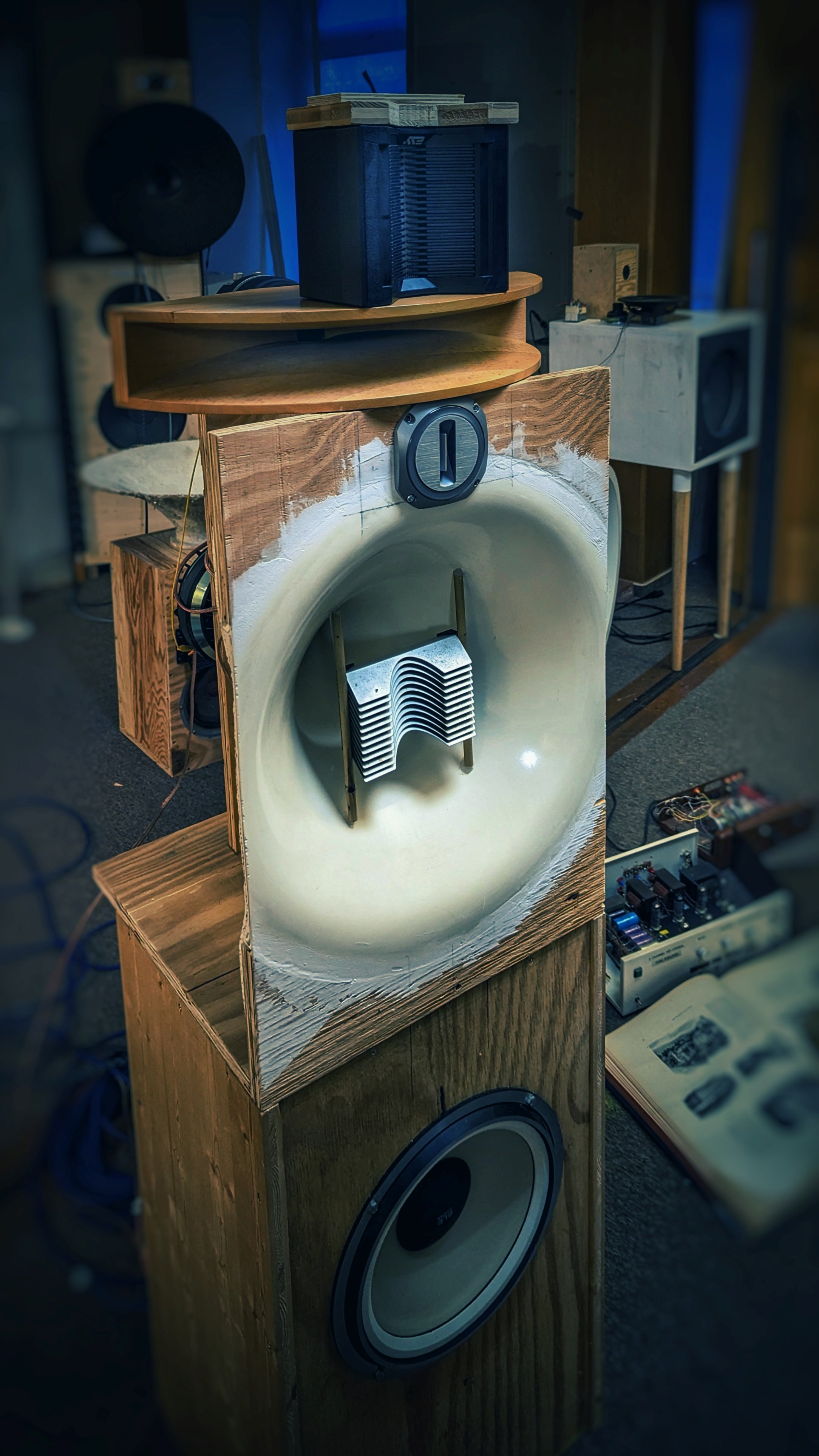

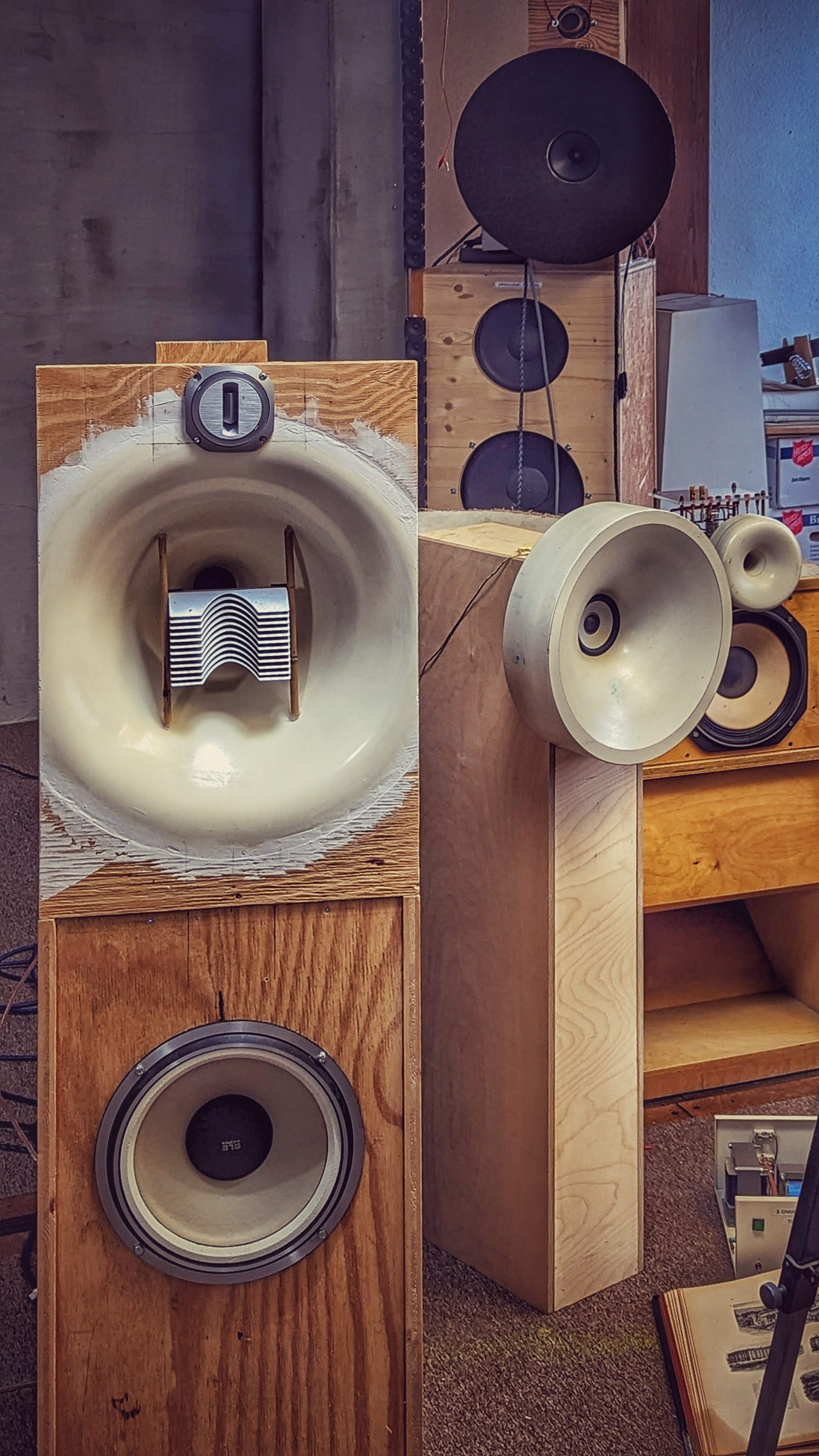

Hinter meinen Jabo Hörnern taten standesgemäss ein Paar BMS 4590 Coaxe ihren Dienst. Die Hörner waren in 120cm breite Schallwände eingearbeitet, passend zu den Doppel 18" Bässen darunter. Die Darbietung in dieser Konstellation wollte nie gefallen. Zu gebündelt quälte sich der Hochton durch den Hornhals. Jetzt sind die BMS 4591 angeflanscht, Mitteltöner mit grandiosem Wirkungsgrad. 300 bis 4000 Hz decken die Jabos nun ab. Oberhalb dürfen die Beyma Schlitzstrahler zum letzten Mal ihre Eignung unter Beweis stellen. Die Bretter kürzte ich respektlos ein, so dass sie nun bündig auf den Fostex Bass passen. Erste Hörversuche sind viel versprechend. Der höchste MT-Wirkungsgrad schreit nach einer Röhre. Den passenden Verstärker habe ich von Heinrich Siemens. Gibt einige Tage Tweaking-Time. Hoffentlich ist bis dann meine zweite COVID Infektion ausgeheilt.

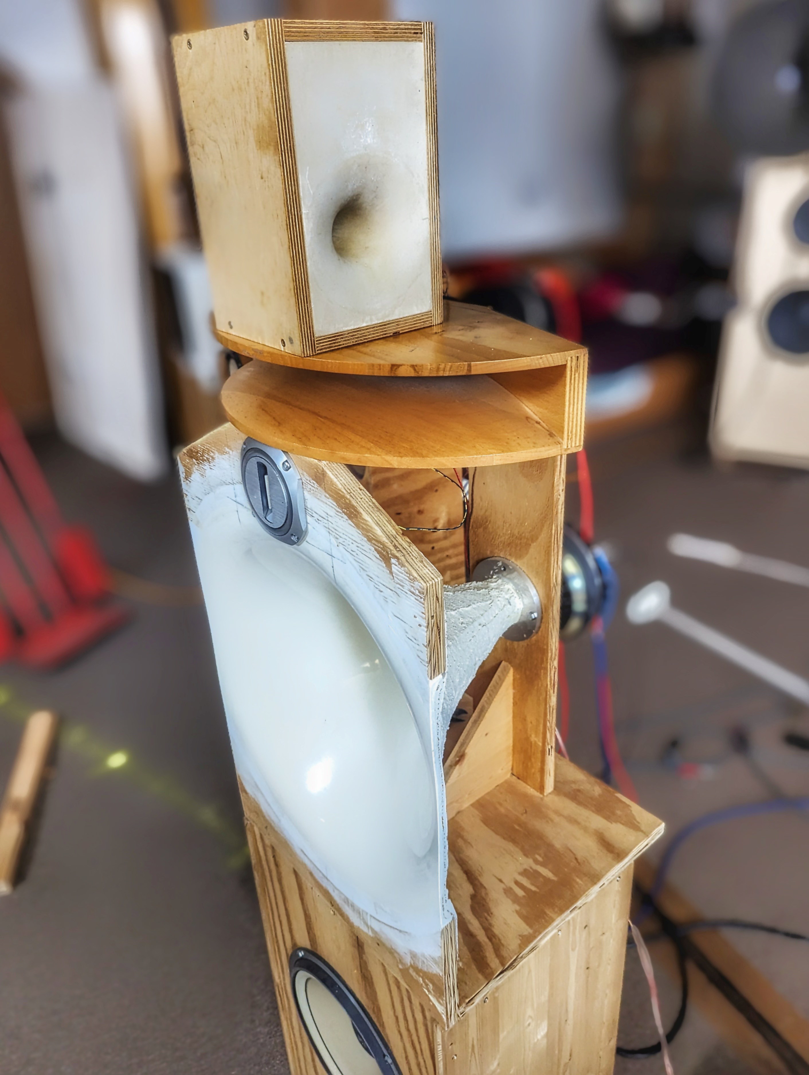

Jetzt sind die 1001 Frequenztrennmöglichkeiten durchzuspielen. Soll der HT so weit runter, wie er kann? Die Hörner soweit hinauf, wie diese können? Die steilste mögliche Trennung? Die Hörner ohne Begrenzung? Bei 300 Hz machen die dicht. Oben geht der BMS bis 9000 auf Achse. Soll ich den Beyma quasi wie Salz in die Suppe streuen, bis die Spritzigkeit da ist. Ich mache das bekanntlich ohne Theorien und Simulationen. Wenn es klickt und das akustische Hologramm da ist, bin ich happy. Schon ist der Wunsch, immer lauter aufzudrehen, weg. Im Gegenteil, es kann noch leiser. Da bin ich auf gutem Weg.
möchte doch bloß hören...
ja, das mit dem seitlich abstrahlenden Hochtöner, kann man die Bühne schön verbreitern, ohne dass die Phantom-Mitte verloren geht. ... wenn man ein passende Konfiguration gefunden hat.
