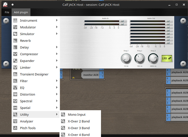

    4. RaySession starten, neue Session anlegen, als Applicaten Calf Jack Host hinzufuegen
Hits:	145
Größe:	243,3 KB
    5. Im Calf Host die "X-Over 4 Band" laden
Hits:	127
Größe:	353,3 KB

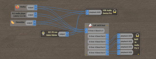

    7. Die virtuellen "Verkabelungen" in RaySession vornehmen.
    --- In diesem Beispiel gibt Firefox den Sound ueber mein USB Interface UND ueber die Kette Frequenweiche->HDMI->AVReceiver->Lautsprecher aus.
Hits:	135
Größe:	302,8 KB
    --- Es lassen sich beliebige "Verkabelungen" mit den verschiedensten Programmen (hier Firefox, VLC, Clementine) realisieren. Meine gesamten Ausgaenge verkabel ich auf die Frequenzweiche und und das USB Interface (für Kopfhoerer)
Hits:	105
Größe:	478,3 KB

    Die entsprechenden Raysession-Verbindungen hier:
    Die Audio Streams laufen überall gleichzeitig und fehlerfrei
    DSP schwankt zwischen 5% und 7%
    Keine X-Runs
