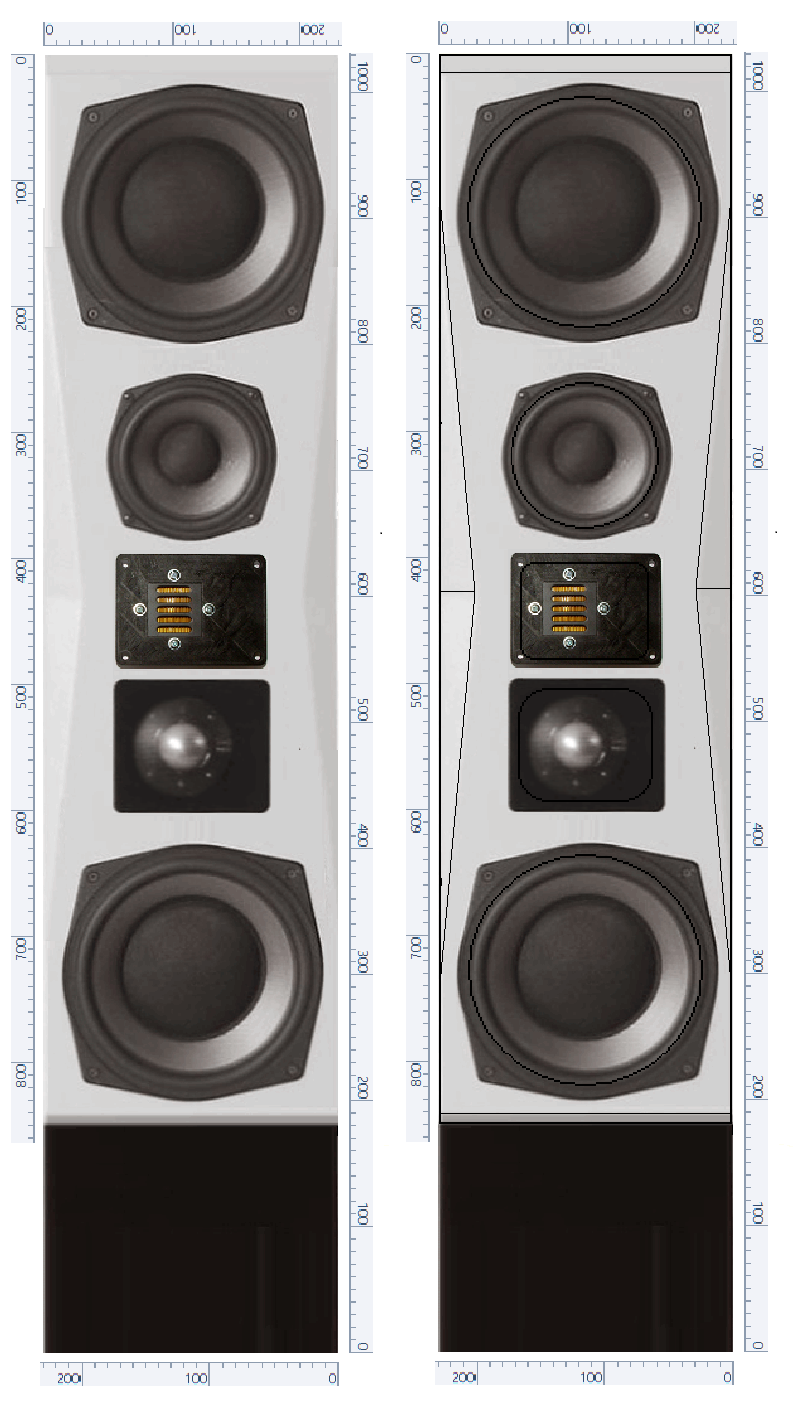

    Lieber Klaus,
    Lieber Onno,
    tut mir Leid, falls ich mich mißverständlich ausgedrückt haben sollte...
    Der hier vorangetriebene, partielle Eigenbau erfolgt auf folgender Basis:
    1. Ich habe zwei A: BM-8 3-Weg mit je 1x 245mm Induktivsensor-TT, 1x 100mm Kevlar Induktivsensor-MT und 1x 38mm Kapazitivsensor-HT und B: Das alles fertig und lauffähig. Die BM-8 war aufgrund ihrer "zu mächtigen Erscheinung" nicht Wohnzimmerfähig (habe keinen Hörraum, will ich auch eigenlich nicht). Die Chassis und Regelelektronik nebst Regelungstechnik übernehme ich (aber nicht den Weichenteil).
    2. Ich konnte vier 200mm Induktivsensor-TT inkl. der passenden Endstufen bekommen, welche gut auf die 230mm Schallwandbreite passen (weil vorher 200mm TT auch drin waren).
    3. Ich besitze zwei Mundorf 1908C AMTs, die ich zur "Besänftigung" der ab 6kHz beginnenden "Sperenzien" der 38mm Kalotten hernehme. Weil die HT-Regelung nur bis ca. 3-4kHz überhaupt wirksam ist, wähle ich ca. 3,5-4,5kHz Übergang zum AMT.
    4. Ich bin überhaupt kein Holzbearbeiter oder Boxenschreiner , habe aber zwei (leere) BM Omega Gehäuse, die ich ohne kompletten Neubau passend umgestalten will, also möglichst einfach. Sie sind halt etwas kürzer und signifikant schmaler, also "gefälliger".
    5. Weichen und Abstimmung werden extern mit DSPs realisiert, denn bis auf Phono sind alle Quellen digital
    Daraus folgt:
    - Die verlockende (von mir auch favorisierte) impulskompensierte Bassanordnung mache ich bei diesem Projekt (noch) nicht und akzeptiere diesen Kompromiss, damit ich mit den Teilen zum Musikhören komme.
    - Bis auf die Frontplatte, die ich per Aufdoppelung (und anpassendes Aussägen der jetzigen Front) an die neue Chassisplatzierung anpasse , sind die Boxen "holzmäßig fertig" .
    Bereits oder zum Teil fertig:
    - Netzteil- , Endstufen- und Regelelektronik und Einbau in die Boxen
    - Mono 4-Weg DSP-DAC je Box mit SPDIF Eingang
    Ich hoffe das alles hilft zu verstehen warum ich hier mehr über Design diskutiere und habe darum noch eine Bitte um Verständnis: Nachdem ich schon lange an diesen Boxen kaue und sie auf einem für meinen Geschmack sehr guten B&M Aufbau basieren, möchte ich nichts grundsätzliches am Funktions und Bestückungskonzept mehr ändern. Z.B. über vertikale Anordnungsoptimierung können wir diskutieren oder über nötige/unnötige Kantenverrundung, Farbgebung und ähnliches.

  4. #44
    27.10.2015
    Weinviertel
    134
    Genau aus diesem Grund habe ich 3 1/2 Wege vorgeschlagen.
    Beim zweiten Speaker im Bild sind die beiden Tieftöner ideal nahe zusammen.
    Beim dritten und vierten Lautsprecher sind die Tieftöner deutlich weiter auseinander. Bei dieser Anordnung kann es durchaus Sinn machen, einen der beiden Tieftöner bis zum Mitteltöner hoch laufen zu lassen und den zweiten bei ca. 100Hz zu trennen.
    Und freundlich grüßt
    der Simon
  5. #45
    Aktiv-LS-Fan
    01.07.2011
    nahe München
    1.138
    Zitat Zitat von Simon Beitrag anzeigen
    ... Beim zweiten Speaker im Bild sind die beiden Tieftöner ideal nahe zusammen.
    OK Simon,
    Ja, das sind überlegenswerte Vorschläge!
    Nochmal zur Halbaktivgeschichte:
    Die müsste ich wohl mit einem analogen Filter vor einem der TT realisieren und 1/2 Wege möchte ich momentan nicht machen. Warum?
    1. Ich habe bereits vier Wege mit fünf Endstufen (jeder TT hat seine Endstufe mit eigenem Sensor/Regelkreis)
    2. Ich habe in meinem DSP nur vier DACs zur Verfügung
    3. Die TT Volumina sind (wohl bewußt...) verbunden (wahrscheinlich um gegenseitige akustische Doppel-TT-Kopplung zu erzielen). Es ist unklar wie die Regelungen auf ein vor einem TT geschalteten Tiefpass reagieren würden.
    Zur nahen und "fernen" vertikalen TT Platzierung:
    Bei einem Übergang von 150Hz sind beide TT <1/2 Wellenlänge voneinander entfernt und soweit ich weis, ist "verteilte" Raummodenanregung raumakustisch besser als "punktförmige". Nun schwanke ich zwischen den oben...unten Reihenfolgen:
    TT1 - SHT - KHT - MT - TT2
    und
    TT1 - KHT - SHT - MT - TT2
    Was wäre hier wahrscheinlich besser und warum?
    Meine Ohrhöhe beim ("richtig") Musikhören liegt bei etwa 80cm, der Hörabstand bei ca. 2m, die Rückwand ist dann nochmal ca. 3,5 m dahinter. Zum Nebenbeihören sitze ich auf der Couch vor der Raumrückwand.
    Geändert von wgh52 (01.05.2024 um 12:33 Uhr)

  14. #54
    Aktiv-LS-Fan
    01.07.2011
    nahe München
    1.138
    Mal ein kleines, signifikantes "update":
    Das Frontplattendesign ist entschieden, ein freundlicher Schreiner gefunden, der mir die Fronten nach Bild und Anriß auf dem Material handwerklich schreinert (er braucht dafür keine CNC Maschine ) ! Puh! Mein Ausflug in die CAD Welt war ja nicht von Erfolg gekrönt, ich stell' mich halt wahrscheinlich zu blöd an oder hab den falschen PC oder Browser, ich kam einfach nicht zurecht...
    So werden die Fronten aussehen (zu fertigen ist nur der weiße Teil):
