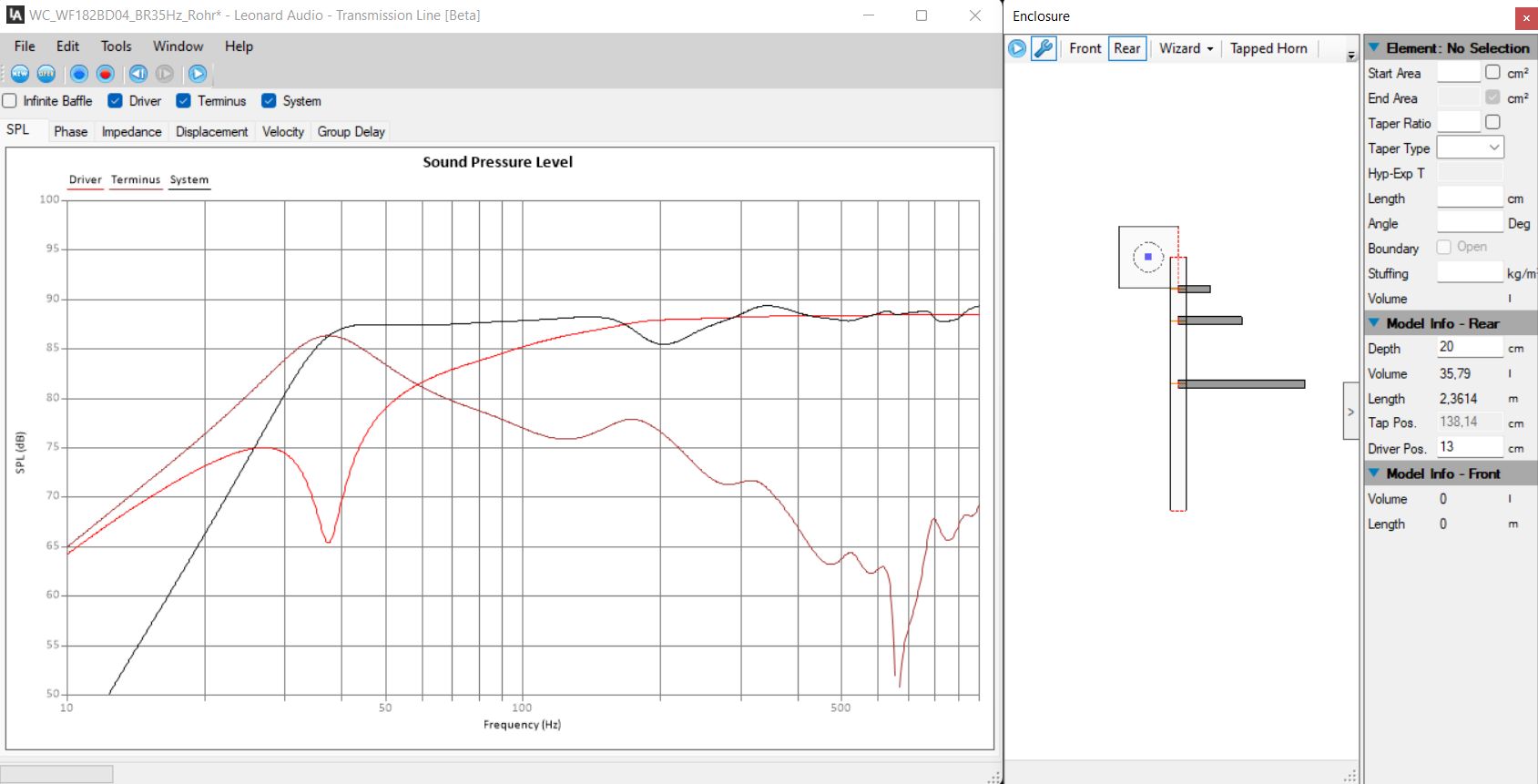

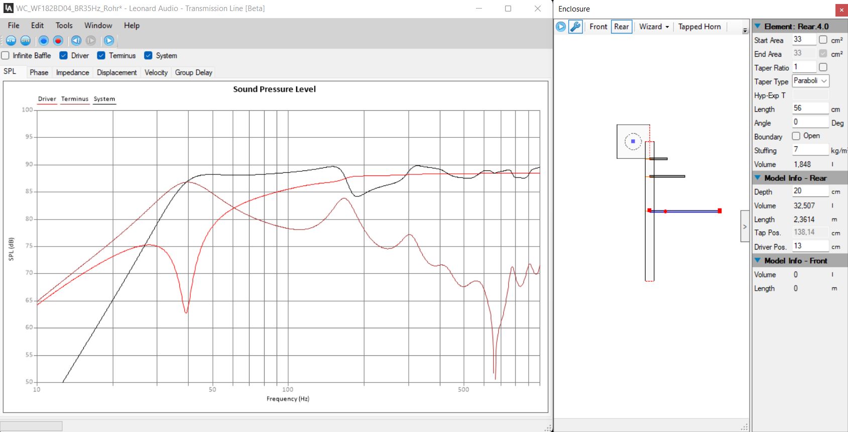

    Hallo Chlang,
    Aus Interesse habe ich jetzt schnell mal die Länge des 1. Resonators um +/- 10% variiert - da waren nur Nuancen im Ergebnis zu sehen. Genauso bei Verschiebung der Position im Reflexkanal um ca. +/- 10%. Das scheint relativ umkritisch zu sein bzw. die Wirkung breitbandig genug. Weil es so wenig Unterschied macht, habe ich die Simulation weder gespeichert noch hier eingestellt.
    Vielen Dank, das klingt gut!
    PS: Magst Du vielleicht einen Thread im Forum Eigenentwicklungen starten (ich wäre daran sehr (!) interessiert), falls Du das Projekt praktisch umsetzt? Im Moment läuft das ja noch unter 'Ich hab da mal 'ne Antwort'.

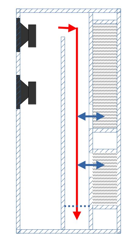

    Der aktuelle Entwurf zur Umsetzung des Gehäuses mit 2 Resonatoren sieht wie folgt aus:
Hits:	336
Größe:	63,7 KB
    Skizze des aktuellen Gehäuseentwurfs
    Hier sind die entsprechenden Volumina und Längen der Simulation oben umgesetzt. Einzig das Bassreflexvolumen ist aufgrund der Notwendigkeit des langen Bassreflexkanals ebenfalls lang und schmal geworden. Damit ist es in meinen Augen eine Verlängerung der TML, weil es in die Größenordnung der betrachteten Wellenlängen kommt. Ich will daher erstmal eine Simulation machen, die den obigen Gehäuseentwurf möglichst genau nachbaut - dann werden wir sehen, ob es Sinn macht, so zu bauen...

    Ich habe das Gehäuse jetzt nochmal neu entworfen.
Hits:	319
Größe:	65,7 KB
    Gehäuseentwurf No. 3
    Das Ganze vorher schon immer wieder mit der Simulation abgeglichen und bin dann auf folgendes Simuergebnis gekommen.

    Zwingend ist der große Querschnitt nicht, aber je größer um so wirksamer ist der Resonator. Das habe ich jetzt auch nochmal in der Simu festgehalten: Von oben nach unten die Simulation des auf 35 Hz abgestimmten Gehäuses mit 3 Resonatoren mit 100%, 50%, 25% und 0% (ohne Resonator) des ursprünglichen Querschnitts. Auch ein kleinerer Resonator hilft, aber eben nicht so gut...
