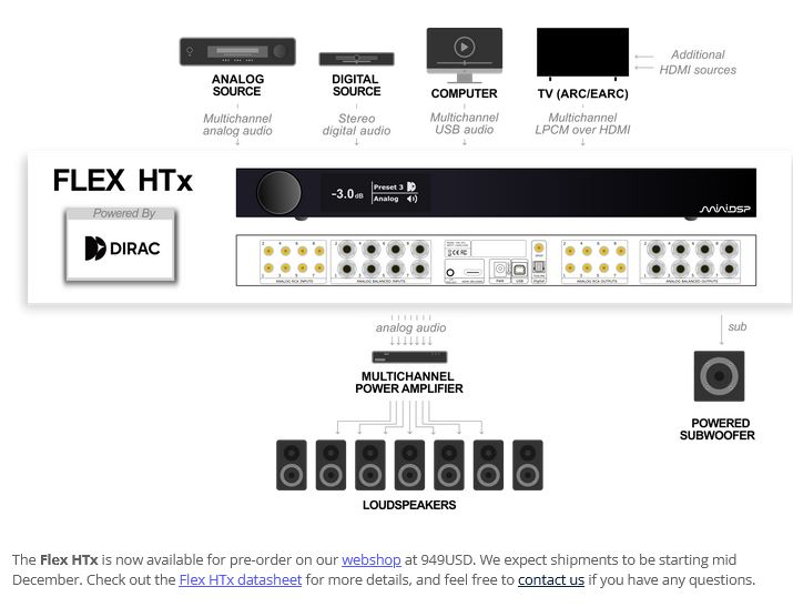

    Gerade per Email/Newletter bekommen: MiniDSP FlexHTx

    SINAD 120 dB ist ein Wort. Das wäre die absolute Spitzengruppe bei Amir und ungewöhnlich für 8 Ausgänge. $950 + Steuern / Zoll ist auch angemessen, wenn es die Versprechen einhält.
    Wie sieht es mit dem DSP aus, haben sie da nachgelegt? Die Floating-DSPs von MiniDSP hatten doch bisher irgendwelche Themen mit Rundungsrauschen bei IIR. Dazu kam, dass sie bei FIR auch nicht mehr Tabs haben als die Festkomma-DSPs von denen.

    sieht so aus, als wenn das Ding die erste richtig gute voll ausgebaute Alternative zum 4x10HD ist, inbesondere durch die analogen Eingänge. Plus natürlich neuen Features.
