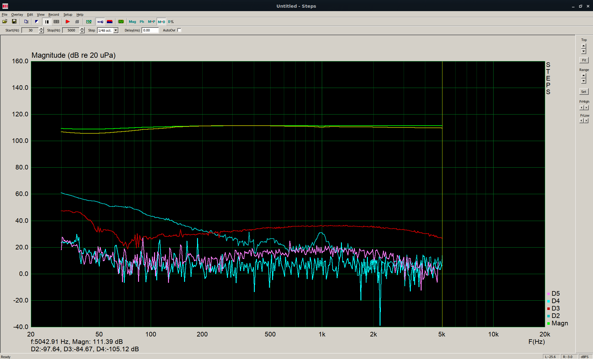

    Du hast elektrisch gemessen, ich akustisch. Ich hab eingepegelt und entzerrt, du mind. letzteres nicht.
    Nur fürs Archiv: Du Mikrofon, ich auch Mikrofon letztes Jahr. Da habe ich das genauso wie von Dir beschrieben gemacht. (und erlebt).
    Bei der Messung im Strom habe ich es (EQ) nicht gemacht. Ich habe jedoch ersatzweise auch mit entgegengesetztem Abgleichfehler gemessen. Mein Abgleichfehler-Versuch änderte das Bild fast nicht.
Name:	20230516 pegel spez lauter vs dir -10.44 leiser 30-5000 70%.png
Hits:	172
Größe:	92,7 KB
    Overlay = gelb = ohne 20R
    Grün = mit 20R
    Das sind exakt die Fundamentalen der Messung, Grün = mit 20R war durchgehend "lauter".

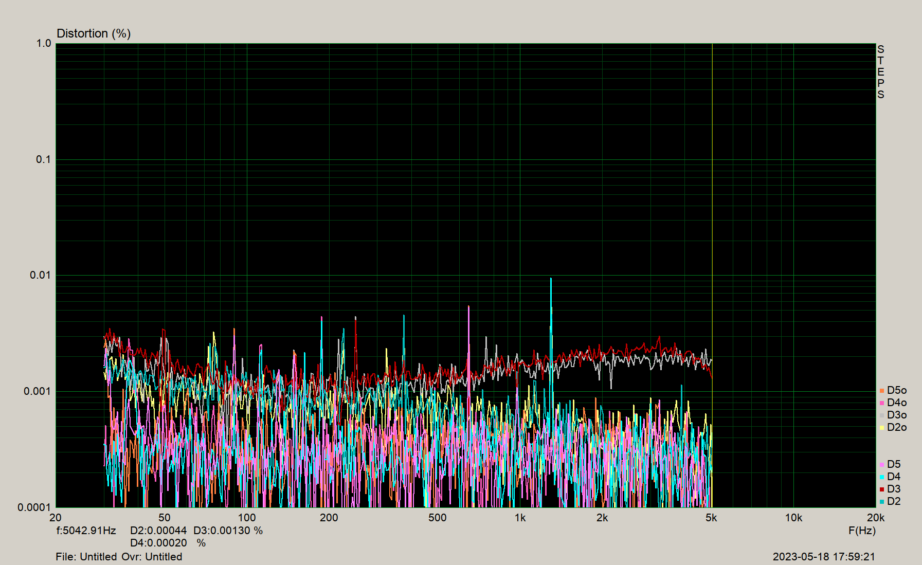

    Moin zusammen
    Theoretisch reduziert der 20 Ohm Vorwiderstand Rv in Verbindung mit ca 7 Ohm Re und unter Vernachlässigung von Le den Störstrom aka Stromverzerrung auf knapp 1/4 bzw -12 dB. Kommt ganz gut mit der Messung hin.
    cool
    [...]klarere Messserie[...]
    ...jaja
    @>Alle<:
    Lest meinen Beitrag #25
    Vielen, vielen Dank Euch allen für Euren unermüdlichen "Peer Review" meiner Messung.
    Ich nehme mit:
    - Meine Impedanzmessungen sind unübersichtlich.
    - Mit meinem Drive Current Distortion Measurement bezüglich "current-drive" bin ich der Erste im Internet!
    - Angenäherer "current-drive" mittels Widerstand von 20R in Serie zu einem dynamischen Schallwandler mit 8R Nennimpedanz reduziert alle durch nichtlineare Verzerrung entstehenden Harmonischen im Antriebsstrom um etwa 10dB.
    - In der Messung der Antriebsstromverzerrung finden sich weitere Hinweise auf Verzerrungsmechanismen im gemessenen Schallwandler.
    Viele Grüße, macht es gut,
    Bernd

    Moin Ralf
    Zitat Zitat von dougie Beitrag anzeigen
    [...]würde ich die 500Ohm Widerstände und die Dioden weglassen und einpolig messen[...]
    Gerne, aber nur mit Ihrem eigenen Interface.
    Zu Ihren Anmerkungen reposte ich die Messung der Messkette am 8R25 Dummy Load:
Name:	20230518 dummy 8R25 95% dir-10,44.png
Hits:	161
Größe:	83,0 KB
    Bernd

  20. #80
    26.11.2008
    534
    Warum das Messmikrofon so verteufeln?
    Natürlich sind die Umfeldbedingungen schwieriger zu definieren, aber sie als nichtssagend darzustellen ....
    Nachfolgend ein Vergleich zwischen einer Messung mit einem Messmikrofon (MTG MK301) und einer Stromsonde
Name:	Stromsonde vs Mikrofon 2.png
Hits:	183
Größe:	61,7 KB
    Heinrich
