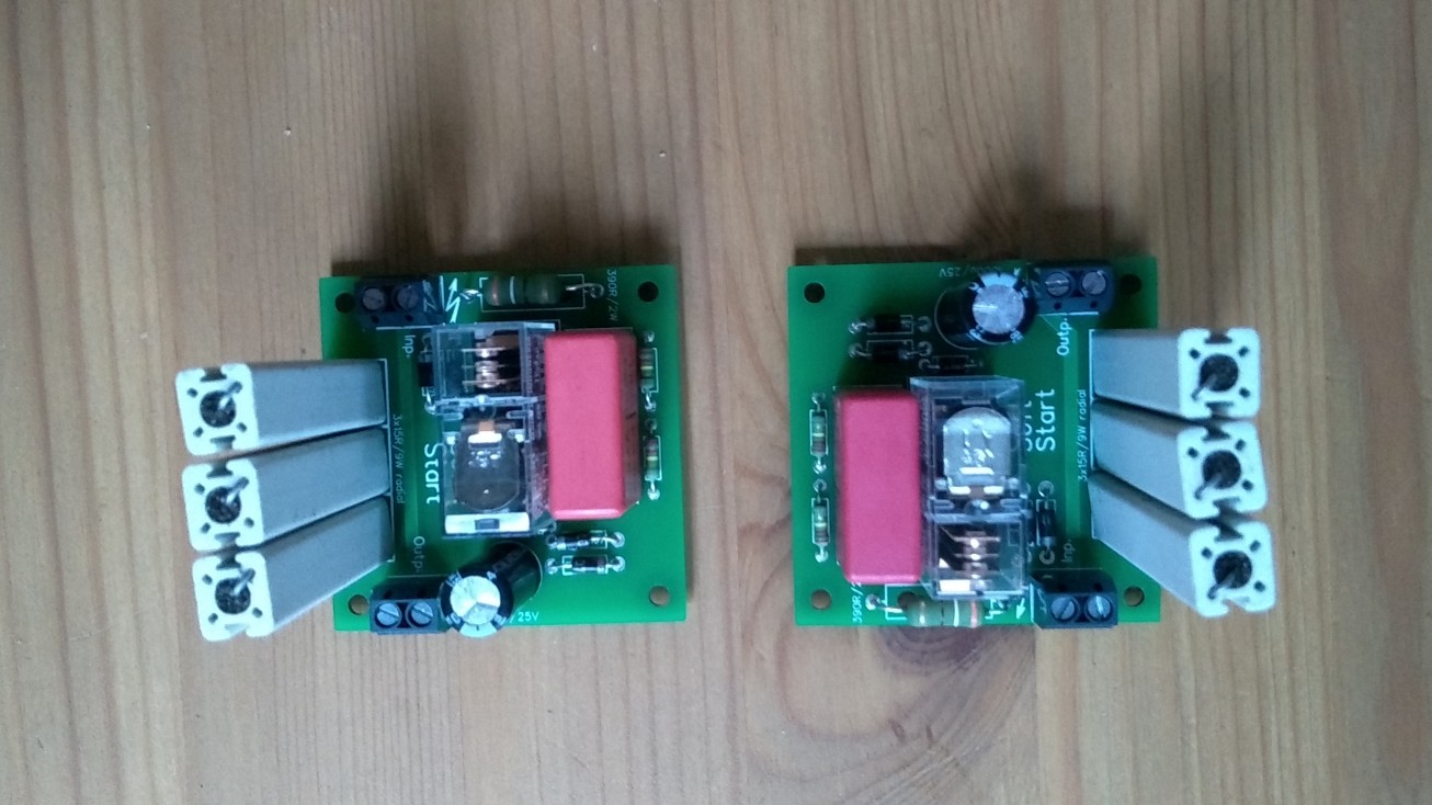

  14. #94
    19.01.2016
    1.829
    Super, Danke Karsten!
    Edit:
    Es nimmt Formen an.
Hits:	60
Größe:	174,4 KB
    2 mal Softstart-Platinen bestückt
    Geändert von dy1026u (13.09.2023 um 18:08 Uhr)
