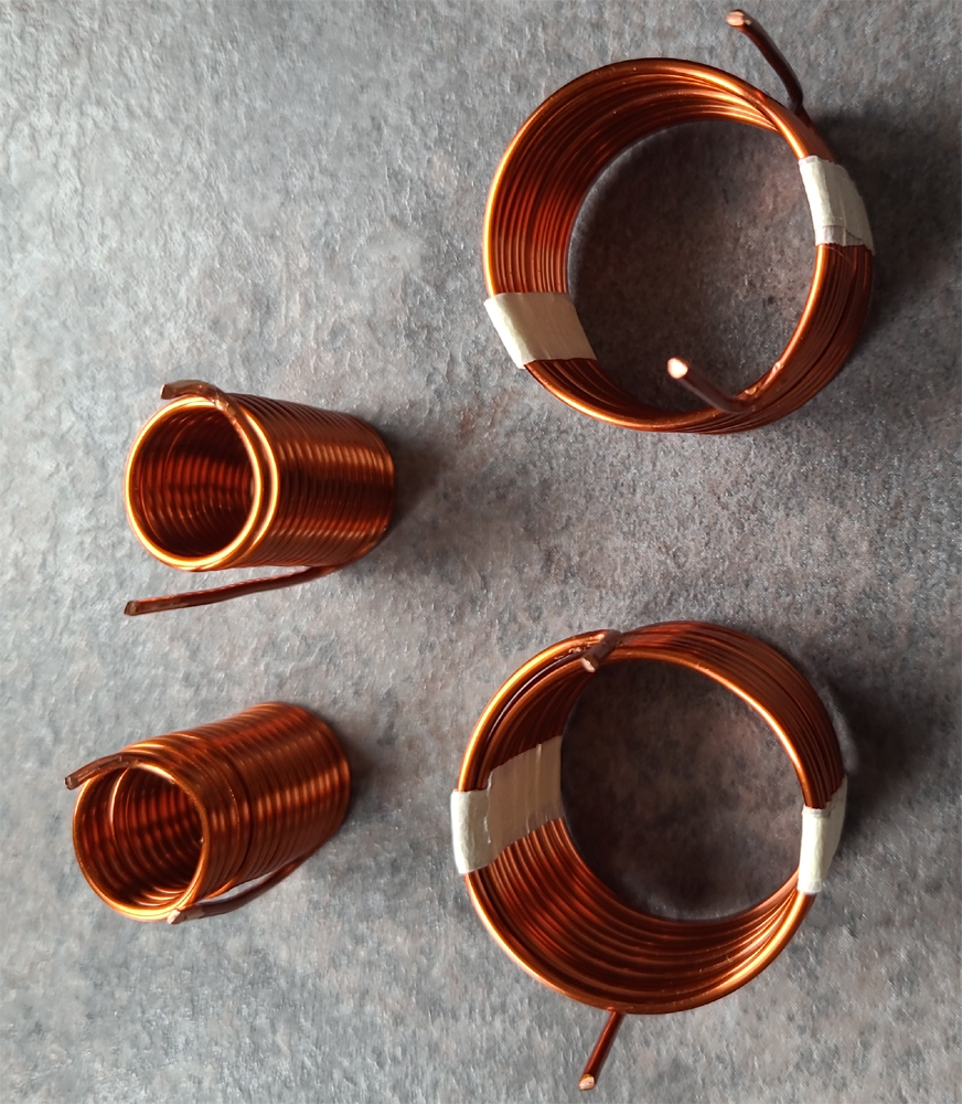

    Standard Schief gewickelt ?
    Mitnichten...
    hier mal die Spulen.
Hits:	178
Größe:	653,1 KB
    Werden die Spulen eigelötet kann das Papier weg, ist nur damit die Windungen, da noch nicht verlötet, bleiben wo sie sind.

    Wunderschön gewickelt und die Idee mit den Papierstreifen ist genial, sonst drehen die gerne zurück, insbesondere doof, wenn die Spulen (wie meistens) axial gesetzt werden.
    Wie machst du die Enden blank? Ich nehme den kleinen Akkuschleifer mit dem Schmirgelring drauf ...

    Hi Klaus,
    da dreht sich nix zurück. Das ist nur als "Verschiebesicherung " der Wicklungen, da die Windungen übereinander liegen. Ich kann das jetzt schwer erklären...der Trick ist, egal ob Bohrer oder andere Aufnahme für die Spule, die "Aufnahme" zu drehen und mit dem Daumen den Draht anzuschmiegen. Der verlinkte Rechner gibt auch die Drahtlänge aus. Ca 10cm hab ich noch dazu gegeben.
    Hab ich den Lackdraht abgerollt und abgeschnitten, versuche ich ihn noch etwas zu glätten. Daumennagel, runder Kunststoff..usw
    Lackdraht von der Rolle eignet sich besser, als groß aufgerollt. Ich hab den Draht auf der Rolle bei Schuro gekauft.
    Sind die Spulen eingelötet, kann das Papier eigentlich ab, schadet aber auch nicht...
    Die Enden mach ich mit einem Klingenmesser blank. Die Schicht läßt sich gut abkratzen.
    Ist wie mit vielen Dingen...macht man es öfter, klappt es besser....

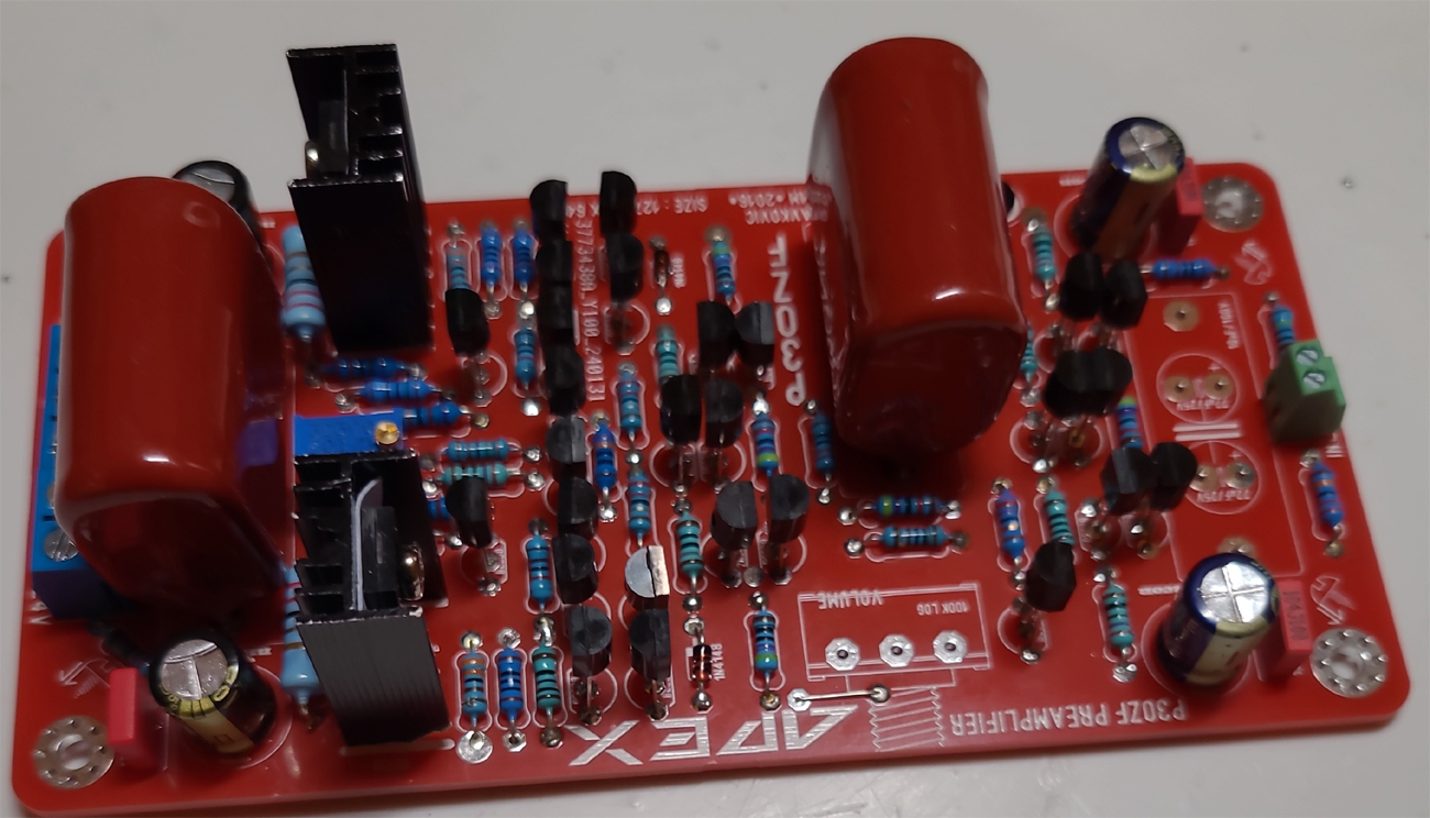

    langsam gehts weiter....das erste Netzteil läuft.Klicke auf die Grafik für eine größere Ansicht
Hits:	123
Größe:	519,1 KB

    Hi Pedda,
    der erste Kanal läuft😀
    Ruhestrom auf 14mv eingestellt, hat ca 20 Minuten gedauert bis das sich stabilisiert hatte.
    Danke für all deine Hinweise!
    Bild stell ich später ein, geht grade nicht.
    👍👍. Gruß Thorsten

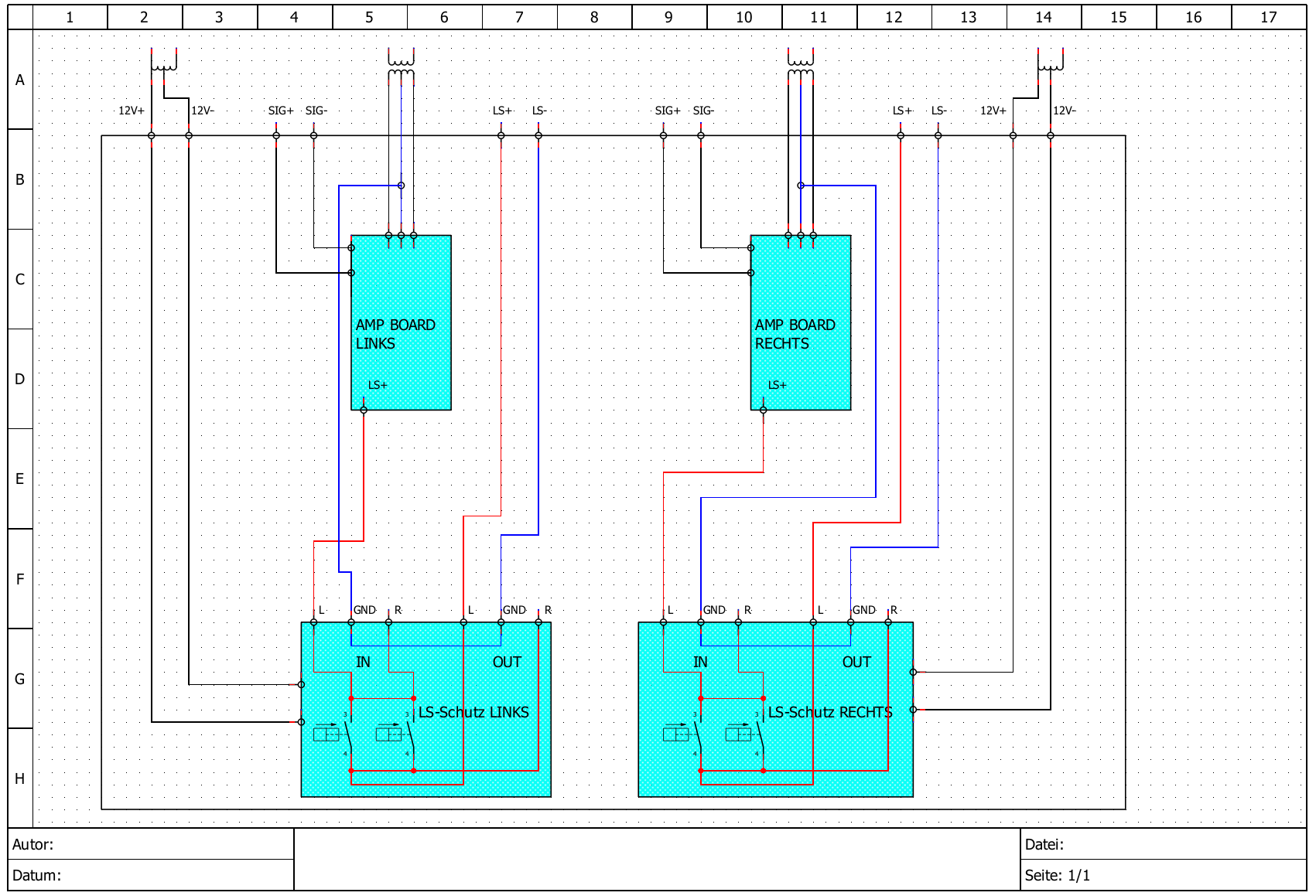

    ich habe ja 2 Netzteile gebaut, jeweils +/-42V DC mit eigener kleiner 12V Versorgung für die Schutzschaltung der Lautsprecher.
    Somit ist keine Wechselspannung im Verstärkergehäuse.
    Da beide Kanäle getrennt bleiben sollen, müssen auch die Massen der Netzteile im Verstärker getrennt bleiben.
    Daher brauchte ich 2 Lautsprecherschutzplatinen und konnte nicht eine Steereo-Platine verwenden..
    Bei dem Verstärker ist die Leistungs-Netzteilmasse direkt mit dem -Pol der Lautsprecherklemme zu verbinden.
    Da die beiden LS-Schutzschaltungen für Stereo sind, habe ich den rechten und linken Kanal jeweils auf Eingangs-und Ausgangsseite gebrückt auf der Platinenunterseite.
    Somit kann ich beide Relaiskontakte nutzen um das Signal zu schalten.
    Der "Masse-Sternpunkt" wäre hier der Kontakt an der LS-Schutzschaltung.
    Ganz schöner Verdrahtungsaufwand mit den Steckverbindungen von den beiden Netzteilen zu dem Verstärker. Ich denke so sollte es passen.
    p.s.:
    Viel Aufwand für meine Verhältnisse aber das Gute ist dass ich die beiden Netzteile auch bei weiteren Verstärkerprojekten nutzen kann.
    Als nächstes mache ich mich an den L20.5 und den werde ich auch mit 2 Steckern versehen um für jeden Kanal einzeln die symmetrische Versorgungsspannung +/- 42V Dc / 300VA und die 12 V DC für die Schutzschaltung bereitzustellen.

    Auch würde die Schutzschaltung ändern.
    Jetzt hast du zwei Relaiskontakte in Reihe, Das macht wegen der Übergangswiderstände keinen Sinn und ich denke, dass sie so auch nicht funktionieren wird. Wie soll so die Gleichspannung am Ausgang gemessen werden? Parallelschaltung der Phase ist sinniger.
