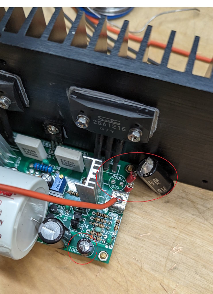

    Hallo, :-(
    So, heute +-50V angeschlossen....Peng!
    2 Elkos am Ausgang der Platine direkt in die Luft geflogen.
    Keine Ahnung warum. Polung war korrekt.
    Nix geändert, vorab Isolation gemessen der Transistoren gegen den Kühlkörper.
    Ausserdem hatte ich die Kondensatoren noch gegen 100V Typen getauscht, Polung war korrekt.
    Wie kann ein 100V Elko instant beim Einschalten in die Luft fliegen wenn die Versorgungsspannung nur +/- 48V ist?
    Ich verstehe grad nix mehr...scheine zu blöd zu sein.

  2. #42
    3.181
    prüfe doch nochmals die Verdrahtung. Die Kondensatoren verabschieden sich nicht einfach so, nur bei Verpolung. Entweder verpolt auf dem Board oder Spannung verpolt...
    es war weder ein Kondensator verpolt noch war sonst was verdrahtet ausser die +-50 V zum board , verrückt, ich verstehe es nicht. Es war nur das board und die Spannungsversorgung dran.

    Naja, so richtig nachvollziehen kann ich den Kondensatortod dann nicht.
    Es gibt drei Ursachen. Spannung zu hoch, wäre eine Möglichkeit, scheidet aber aus ?
    Zweite Möglichkeit einen Kondensator langsam sterben zu lassen, ist Hitze. Scheidet aus...
    Bleibt die Verpolung. Dabei wandern die Ionen ins Dielektrikum, wo sie nicht hingehören. Die Isolierung nimmt Schaden und das wars.
    Was bleibt ? Netzteil Siebung, Ausgang, messen, nicht dass eine Beschriftung falsch ist. Spannung messen, Positiv, Vcc, gegen Ground, Negativ, Vee, gegen Ground. Ohne Endstufe.
    Verbindung Netzteil zur Endstufe im Spg freien Zustand durchmessen.
    Für die erste Inbetriebnahme Poti so auf 350 - 400 Ohm. Du kannst Opferwiderstäne in die Versorgung schalten. 10 Ohm 3 Watt zB.
    Die Transistoren sind gegen das Gehäuse isoliert ? Auf Isolierung der Leiterbahnen untereinander kontrolliert ? Beim 2922 ist es enger...
    Wenn wirklich eine Verpolung vorlag, kann natürlich noch mehr gestorben sein.

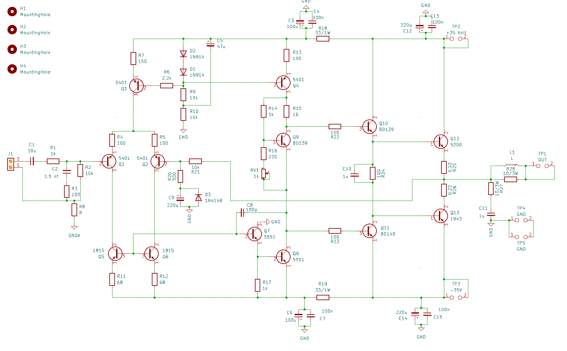

    Am nächsten vom Plan scheint der graue Schaltplan zu sein....Klicke auf die Grafik für eine größere Ansicht
Name:	GHX Amp Schaltplan.jpg
Hits:	177
Größe:	107,6 KB
    Vielleicht mache ich die Platine mal neu. Einige Dinge könnte man verbessern. ZB den Eingang zum Ground trennen.

    Schaltbild
Hits:	197
Größe:	25,1 KB
    Erkennt man wieder...

    Dann sind nur die beiden Elkos am + rail explodiert und die (gleichen) am - rail nicht ? Das riecht etwas nach einem verpolten Platinenmaler ...
    Also, wenn auf dem Foto das rote Kabel + ist, und der mittlere Pin der Endtranse der Collector ist, dann sieht das Schy ..se aus !

    der Plan ist von D. Self aus dem I-Net...
    Ich hab mal eben einen neuen gemacht...aber nicht nachbauen...
Hits:	182
Größe:	457,4 KB
    Würde vermutlich sogar funktionieren...

    Ihr seid die Besten,
    leider muß ich zugeben dass ich den Fehler gefunden habe als ich heute Abend nach Hause kam.
    Also wie erwartet bin ich der Idiot.
    Ich hatte eine Verlängerung des Netzteils eingebaut und da waren dann die Aderfarben getauscht.
    Gemessen hatte ich aber vor der Verlängerung :-(
    Sorry dass ich eure Zeit verschwendet habe!
