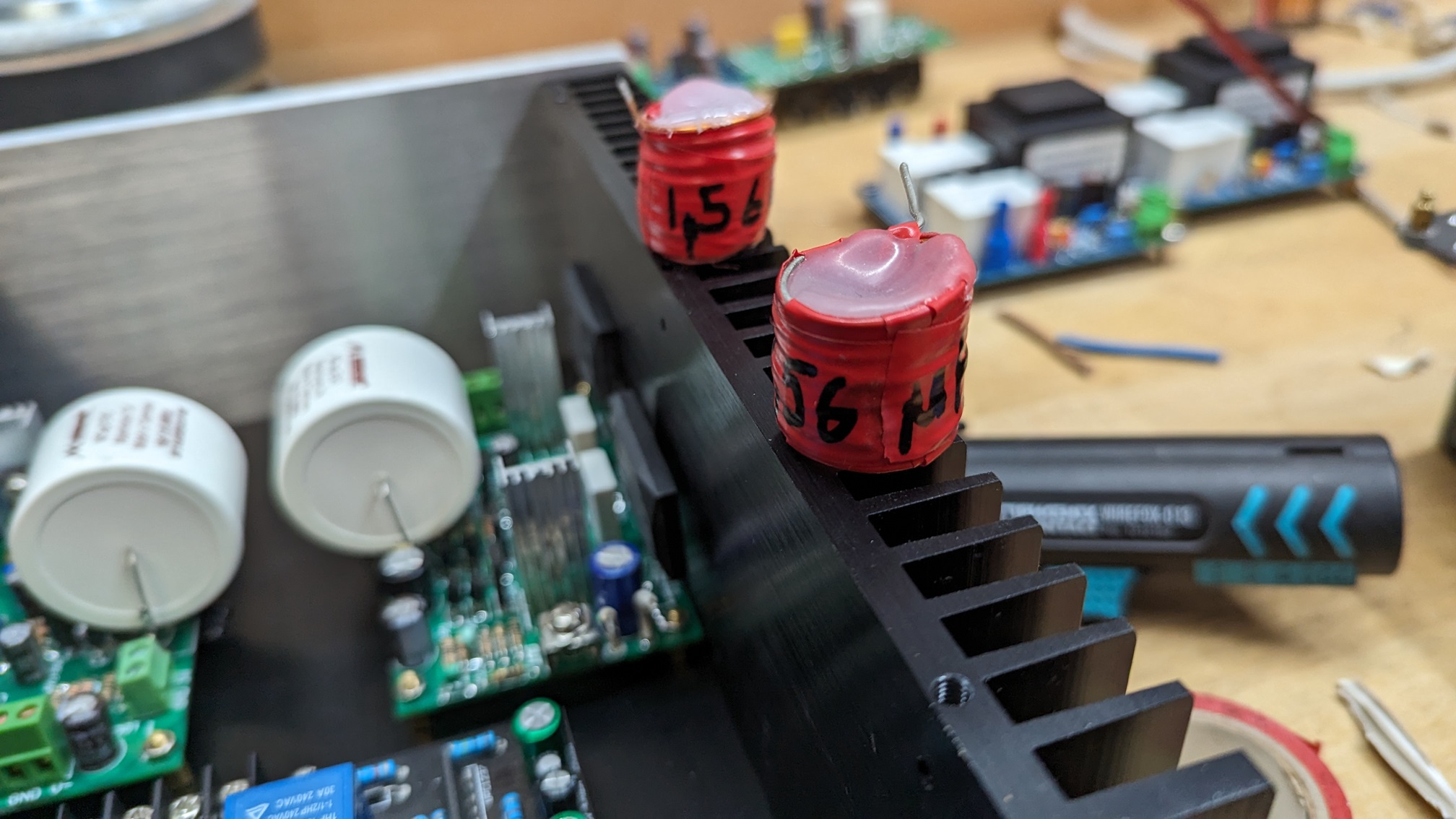

hier noch meine (hoffentlich) geilen super-Spulen.
Ich habe den Kupferlackdraht auf die Entlötpumpe aufgewickelt, ca. 11 Windungen. Dann stramm gezogen und Tape drüber gewickelt mit Zug.
Dann habe ich den Körper mit Heisskleber aufgefüllt.,...hoffentlich war das kein Fehler wegen Temperatur.
Sollte aber ok sein.
hab noch Lötpins an die Anschlüsse für die Ruhestromeinstellung gelötet. Toll, oder? haha
Natürlich wieder keine MOX 10 Ohm zu Hause, nächste Bestellung.....
schönes WE!
Geändert von TriplePower (20.01.2024 um 19:47 Uhr)

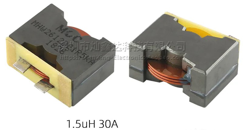

Im Moment werkel ich ja an dem FH9. Im Ami Forum erhielt ich vom "Vater" des FH9, XRK, den Tip
https://www.coilcraft.com/de-de/prod...at-wire/ser/#/
Solche Spulen setzt er in der High End Variante ein.
Ich habe bei Ali die gefunden und probiere es mal aus
Ich muß mal sehen, wie ich mit den Anschlüssen zurecht komme...
Was ich über die Spulen schrieb..eher nicht. Das Ferrit führt zu Verzerrungen. Ich wußte zwar, das es passieren kann, war eben ein Versuch. Daher besser Luftspulen wickeln,,,wird kein Hobby werden.
Thorsten, ich hoffe Deine Kühlkörper sind dick genug. Wirst Du ja sehen bzw fühlen. 65 mA sind nicht viel, etwas dicker hätte ich schon genommen. Aber ich kann mich auch täuschen...
OK, die Spulen hab ich ja schon gewickelt, ich bin mir noch nicht sicher ob ich sie überhaupt einbaue oder erst mal ohne versuche. Bzgl Wärmeableitung gibt es jetzt keinen Weg zurückfür mich ausser noch einen Lüfter einzubauen (was ja kein Problem wäre, kostet nur auch wieder was wenn man was leises haben will).

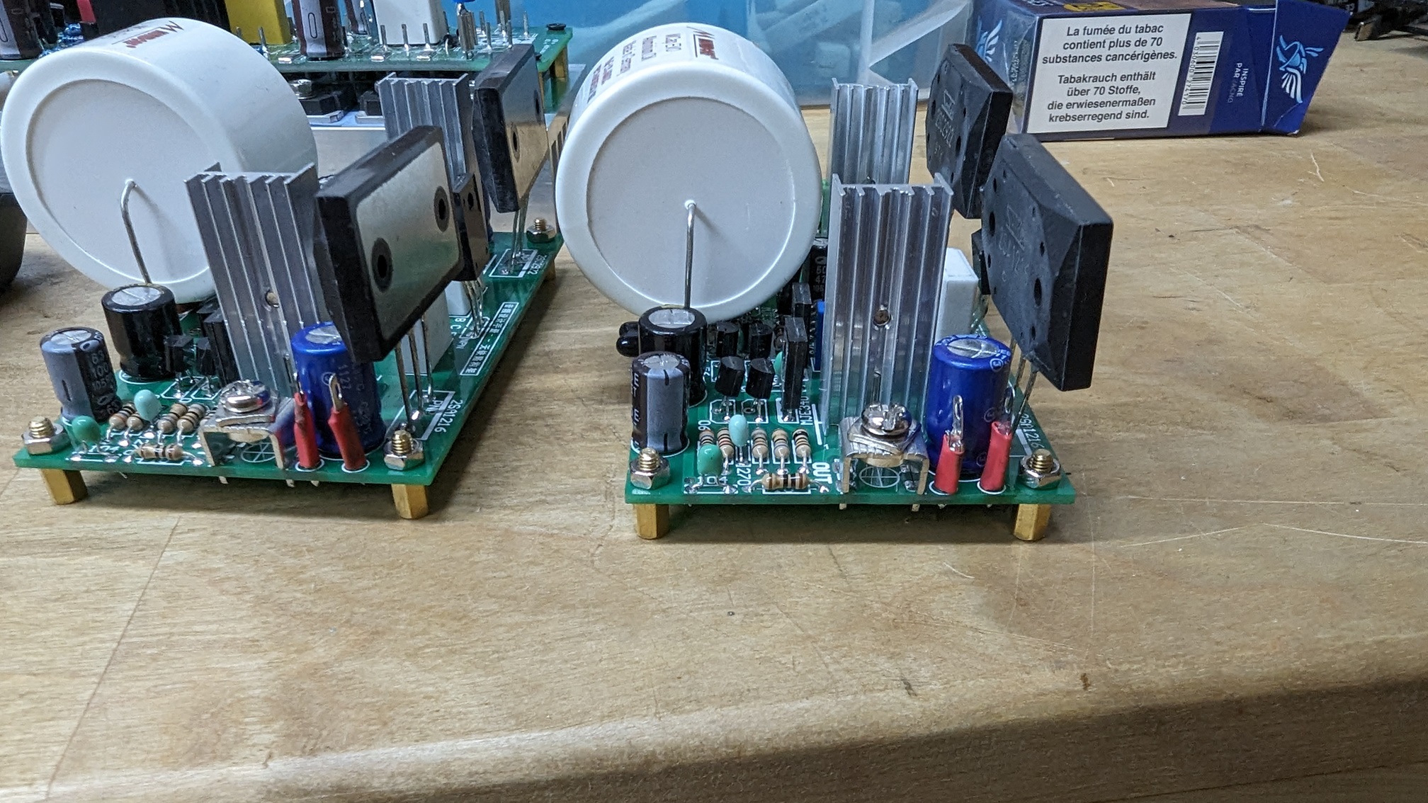

Spricht eigentlich etwas dagegen, das man Endstufen-Transistoren mit kurzen Litzen zum Board hin verdrahtet anstatt sie einzulöten?
... ich gebe mir mal selbst die Antwort: nein!
Ja, kann man machen, nur nicht zu lang. Kurze Verbindung vom Board zum Endstufentransistor geht.
Der Amp läuft auch ohne Spule/Widerstand am Ausgang. Klanglich ist da kein Unterschied.
