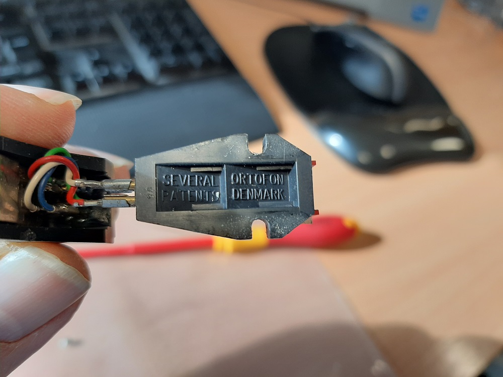

    Frage an die Plattenspieler Spezialisten,
    mir ist ein Ortofon System zugelaufen. Leider sitzt die Nadel schief.
    Auf dem System oder der Nadel (vermutlich ein Nachbau?) ist leider keine weitere Typen Bezeichnung vorhanden.
    Kennt zufälligerweise jemand dieses System und könnte was dazu sagen ?
    Ist es Sinnvoll dafür eine Ersatznadel zu kaufen, oder doch lieber gleich ein neues Audio Technika VM95e (Grün) ?
    Anbei ein paar Bilder

    Moin Olaf,
    Es handelt sich meines Erachtens nach um ein modell aus der vms Reihe. Body gleicht dem Modell aus der m20 Reihe nur das Proful des Einsteckstiftes ist anders...
    Nadeleinschub vms20 sollte passen und auch passabel klingen...
    Gruß Alex
    19.11.2012
    6.040
    Moin Alex, danke für den Tipp. hat sogar geholfen.
    Auf Basis der Info habe ich über Bilder gesucht und in einem englischsprachigem Forum eine Info gefunden.
    Da der Body schwarz ist, ist das kein VMS sonden ein F15 erste Ausführung (Anordnung der Pins)

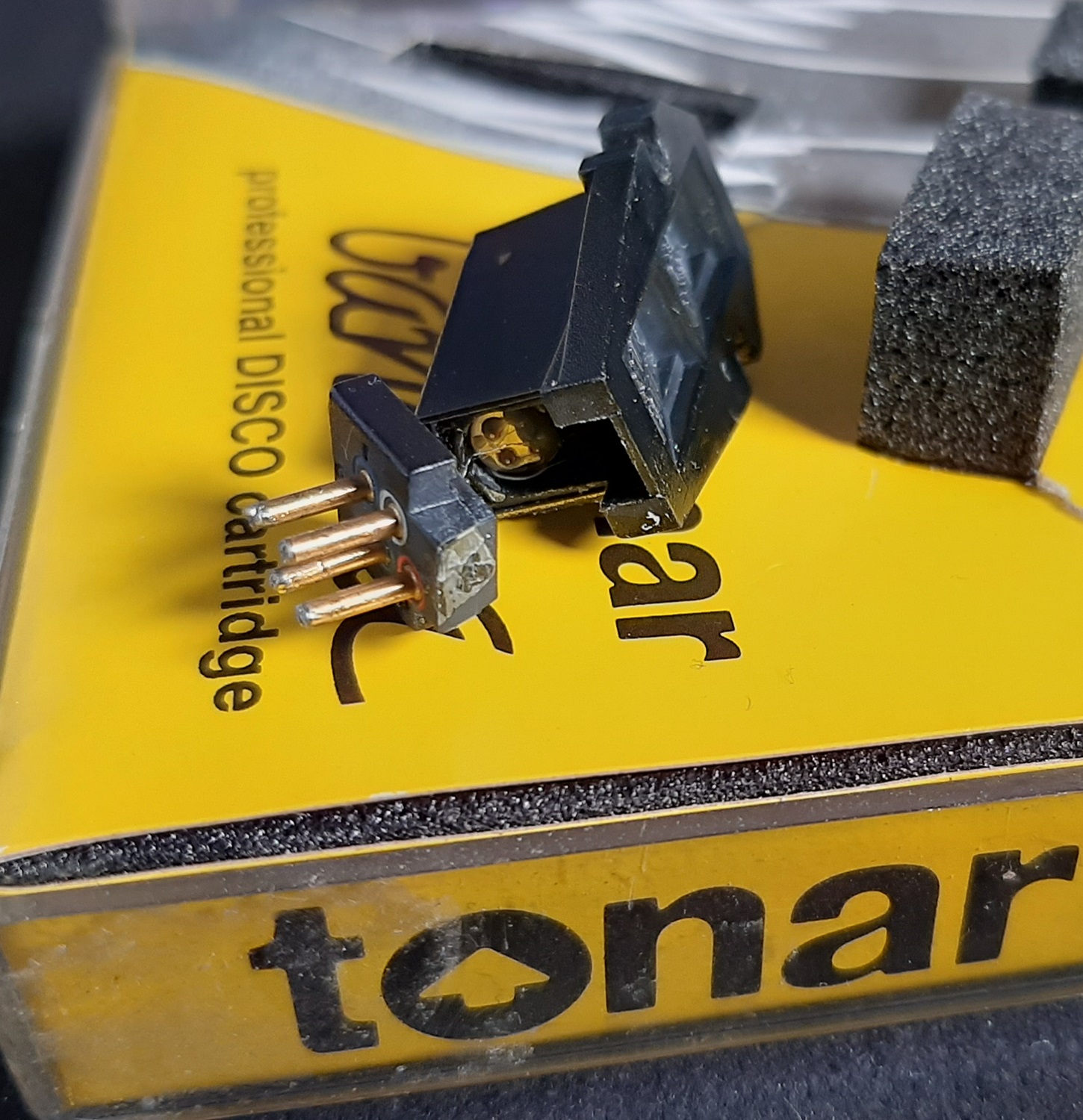

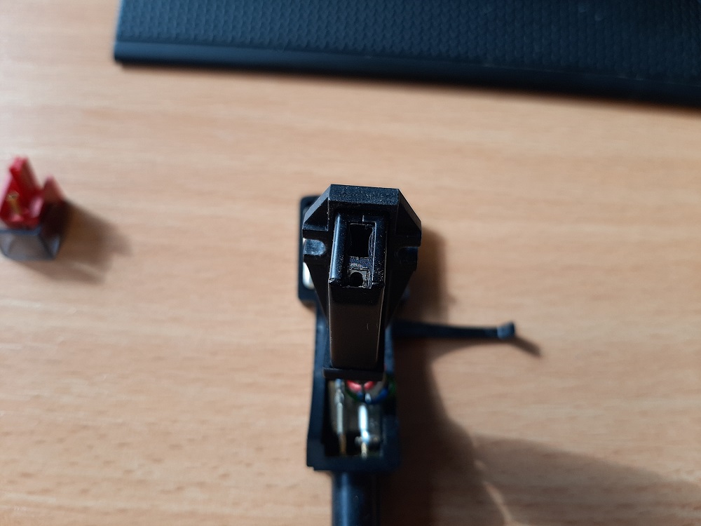

    ich habe gestern dann versucht, das Ortofon F15 System in ein anderes Head Shell zu bauen.
    Leider ist beim Abziehen der Kabel die komplette Rückwand des System abgegangen, der Kleber hatte wohl aufgegeben im Laufe der Jahre ?
    Anbei ein paar Bilder vom Defekt, der roten Austauschnadel die dran war und einer analogis F15 Black Diamond Ersatznadel die in alle Versionen des F15 inkl. der MK2 Versionen passen soll.

    Frage an die Spezialisten, kommt sowas bei alten Systemen öfters vor ?
