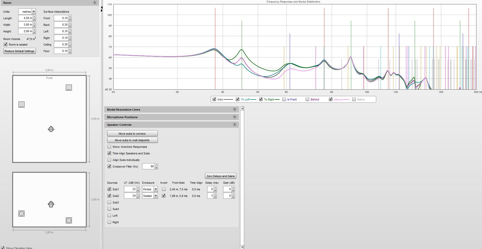

Hörplatz und Sub können nicht umgestellt werden. Das ist ein Wohn/Schlafraum von ca 17 qm. Die Aufstellung dürfte aber trotzdem ziemlich optimal sein.
Der Sub steht zwischen den Sats. Zur Seite 1,3 Meter ( 1/3 Raumbreite) nach Hinten 0,9 m (1/5 Raumlänge). Der Hörplatz befindet sich auf 1/3 der Raumlänge.
Der Raum hat folgede Maße B= 380, H=285, L=450. An der Rückwand ist eine ca 30° Schräge die in 1m Höhe anfängt. Typisch Altbau, Dachgeschoß. Wände und Front gemauert. Decke und Rückwand/Schräge sind Regips auf Latten. Besonderheit: In der Mitte der Frontwand ist die Eingangstür.
Der Sub kommt auf dem jetzigen Platz. Er hat dann ca 1,3m zur Seitenwand und ca 50-60cm zur Rückwand. Damit steht er ca 2,3m vom Hörplatz.
Da sowohl der Stellplatz des Sub, als auch der Hörplatz gesetzt sind, bestimmen die Raum-Moden ganz überwiegend den Frequenzgang an der Abhörposition.
Passt die REW-Simulation (ungefähr) zu Deinen Angaben?
Falls ja, sehe ich bis 100Hz im Wesentlichen einen Peak bei ca 38Hz (und ca 61Hz?), sieht doch gar nicht soooo schlecht aus.

Es geht wohl um ein störendes Loch bei ca. 55 Hz.
Danke für den Hinweis.
Den 55Hz-Einbruch kann ich in der Simu sehen, wenn ich die Hörposition nach oben (höher) bringe:
In der srsten Simulation war die Hör-/Mic-Position 1m hoch. Hier jetzt 1,6 m.
