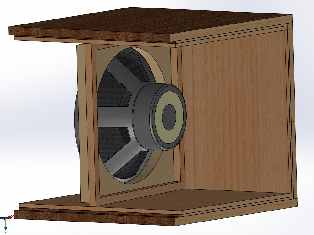

ich werde weiter berichten. Aber kann etwas dauern. Hatte meine gesundheitlichen Probleme schon erwähnt. Ich kann nur 2-3 Stunden körperlich oder geistig arbeiten.
Da ich nach und nach aktivieren will hab ich noch einiges vor mir. Erstmal meine Soundkarte besser verstehen. Dann das Musikprogramm was die DSP-Sachen übernimmt. Und dann noch REW damit ich ordentliche Messungen hinkriege. Mit dem Bau vom Sub wollte ich in 3-4 Wochen beginnen. Muss erst mal Platz zum wasteln schaffen.
Ich habe aber nur Holz für einen Versuch. Ein U hat zwar mehr Wirkungsgrad, aber im anderen Forum stand, das das Abstrahlverhalten mehr in Richtung Kardioit geht.
Ich werde ein H bauen. Vordere Kammer 15cm (1/3), hintere Kammer 30cm (2/3).
Es wird auf jeden Fall eine kleine Doku mit Bilder geben. Und sollte ich bis dahin mit REW klarkommen, auch Messungen.

Also wenn man so einen Sub richtig bauen möchte, sollte man vorher die korrekten TSP Werte haben und die Sache simulieren.
Wenn es Richtung Kardioid / U-Frame geht sollte man doch auch ein Auge auf dem Volumen haben die der Treiber möchte.
Für einen "Schuß ins Blaue" also einfach mal zum grob testen würde ich Folgendes zusammen dängeln:
Schallwand innen 40x40cm. Aussenmaße dann je nach Materialstärke. Also bei 1,8cm dann zum Beispiel: 43,6 x 43,6cm.
Die Tiefe würde ich nicht zu gering wählen, würde da mal mit 50cm starten (deine Lautsprecher trennst Du doch sehr tief?)
Wenn Du die Schallwand dann nur verschraubst, kann mann die auch verschieben und einen U-Frame draus machen.
Zum Bedämpfen wäre Isobond WLG 40 sehr gut - Du kannst aber auch mal Polyesterwatte (300g) verwenden.
Du kannst natürlich auch noch zusätzlich die Rücköffnung verkleinern... dann geht es noch mehr in Richtung Kardioid-Abstrahlung.
Wenn die Tiefe mehr stört als die Kisten Höhe/Breite dann kannst du auch die Schallwand größer machen und die Tiefe entsprechend kleiner.
So schön die ganze Abstrahlung im Freifeld aussieht... im Raum sieht die Sache komplett anderst aus. Ich würde den Test mit einem U-Dipol starten (bzw. Kardioid mit Öffnungen hinten).

Hi Simon,
hier wird nix zudammengedengelt. Ein mal richtig und dann muss das passen
Bin ja noch neu, wie kann ich Zitate und noch wichtiger, Bilder einfügen Hab den Sub in meinem CAD -Programm bis auf Kleinteile fertig und würde das gerne mal zeigen.
Wie ich gelesen hab darf man ein gewissene Auflösung nicht überschreiten.
Gruß Tommi
