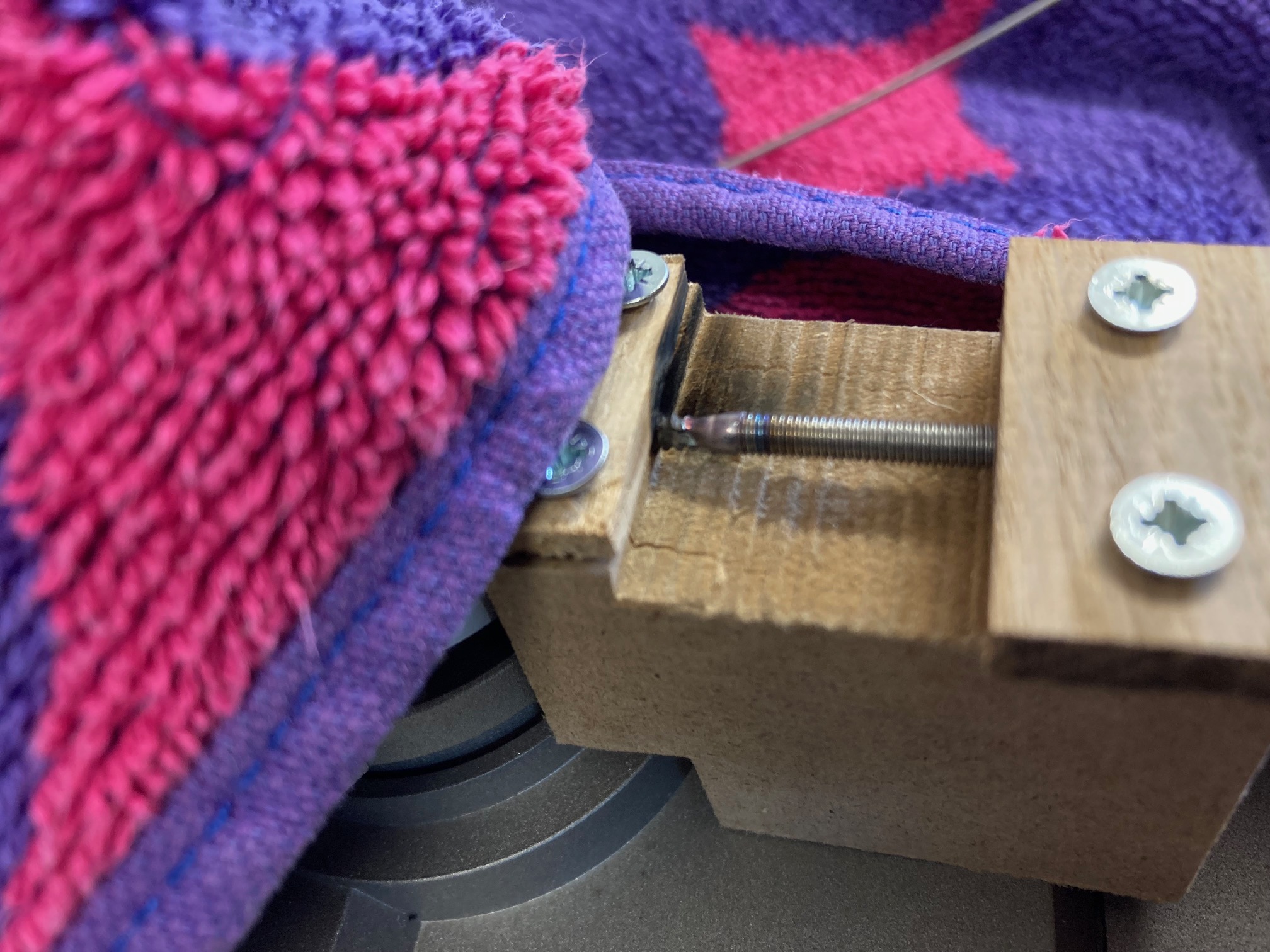

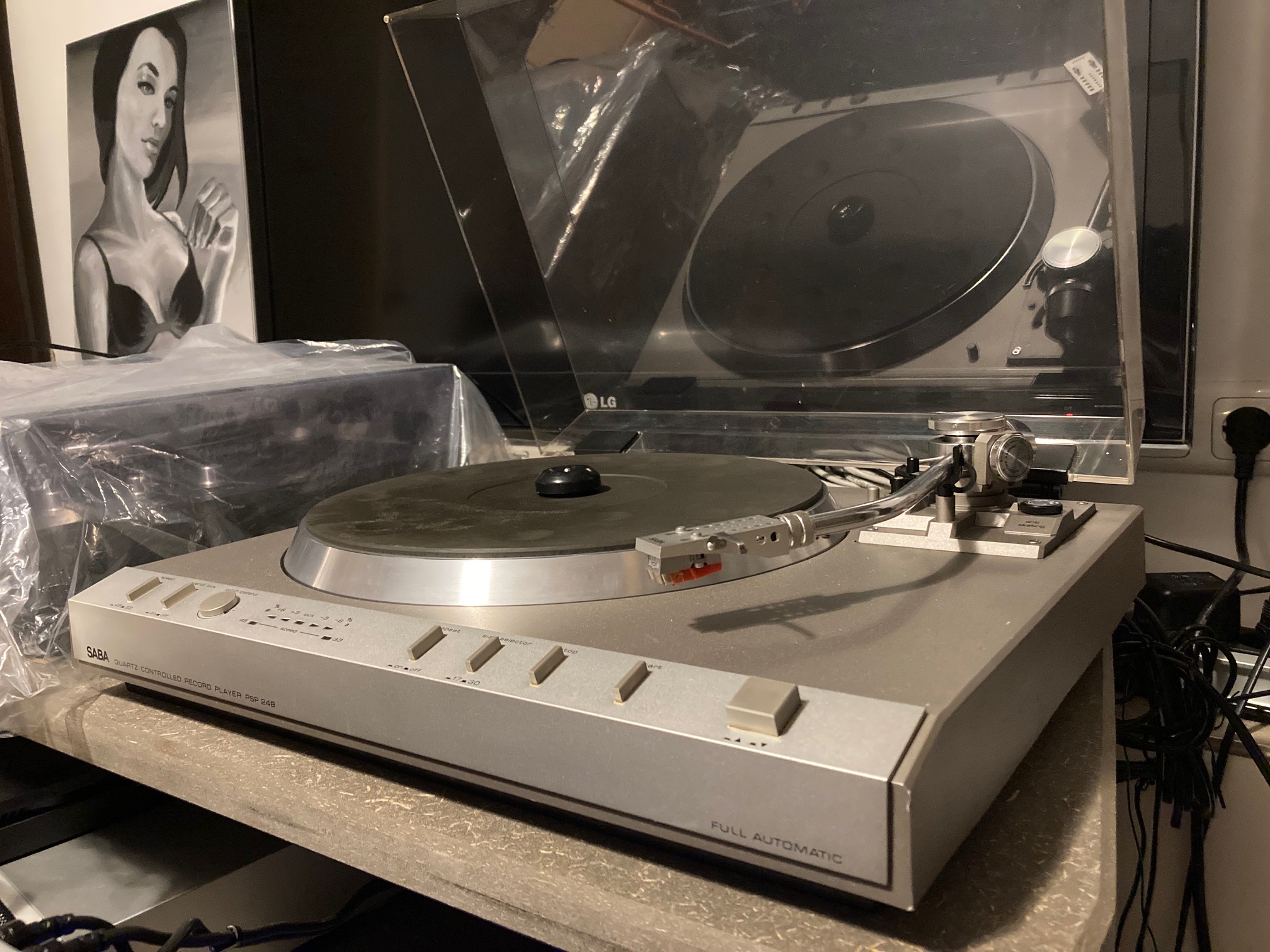

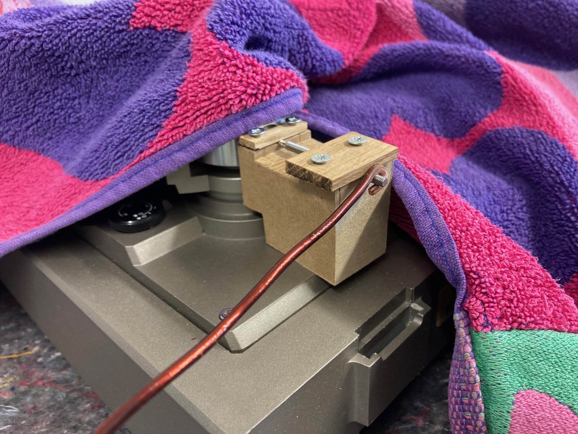

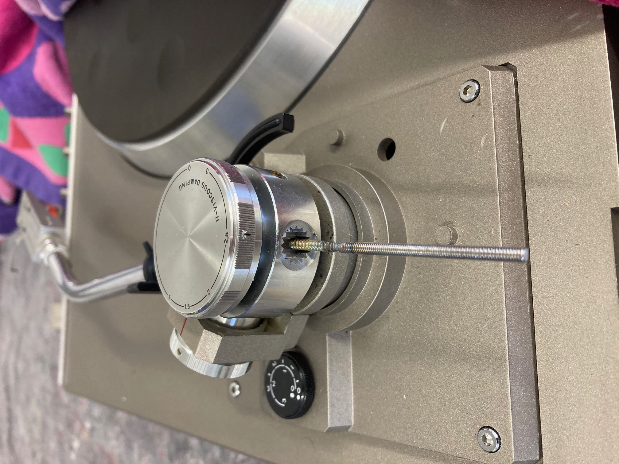

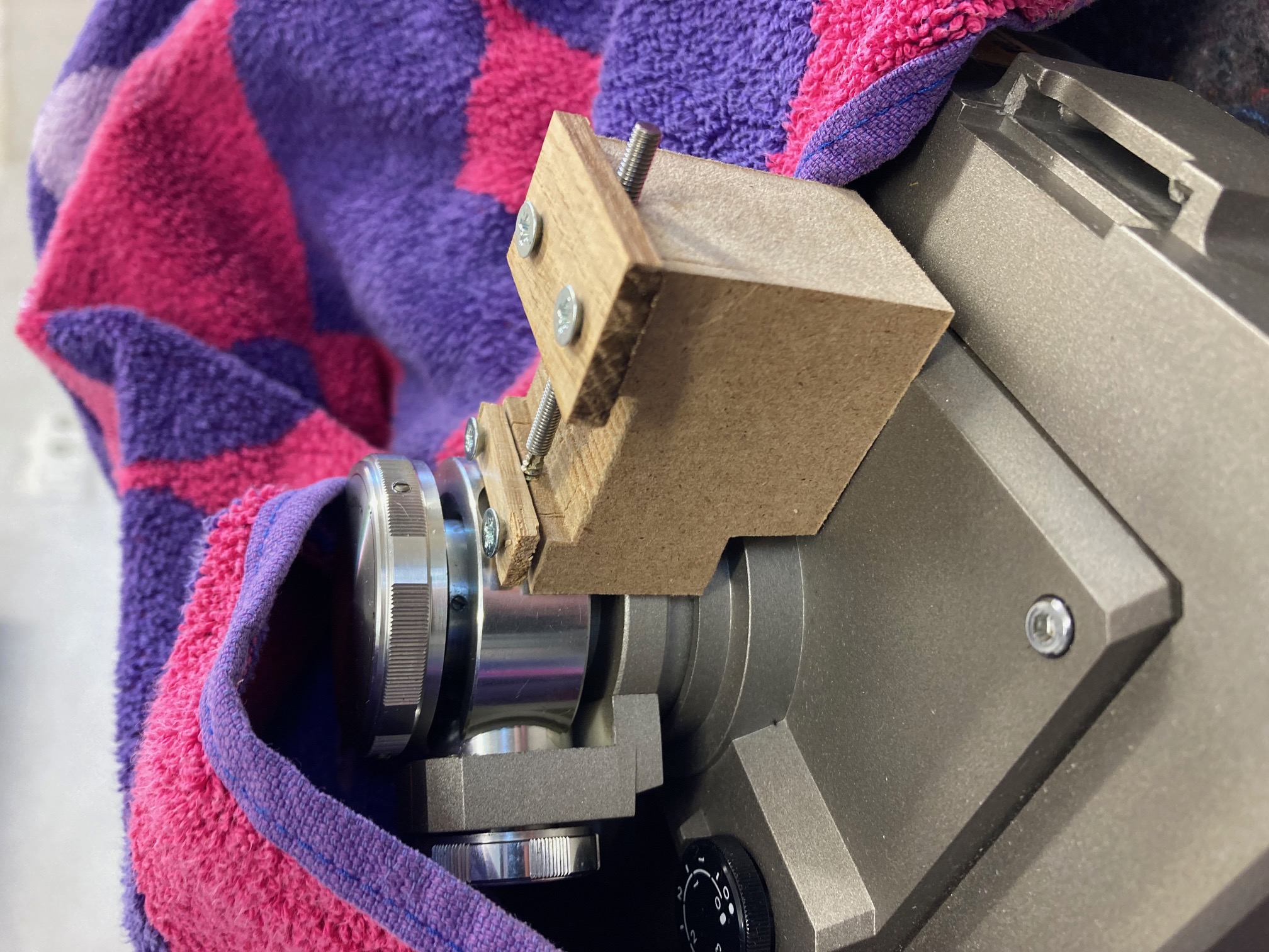

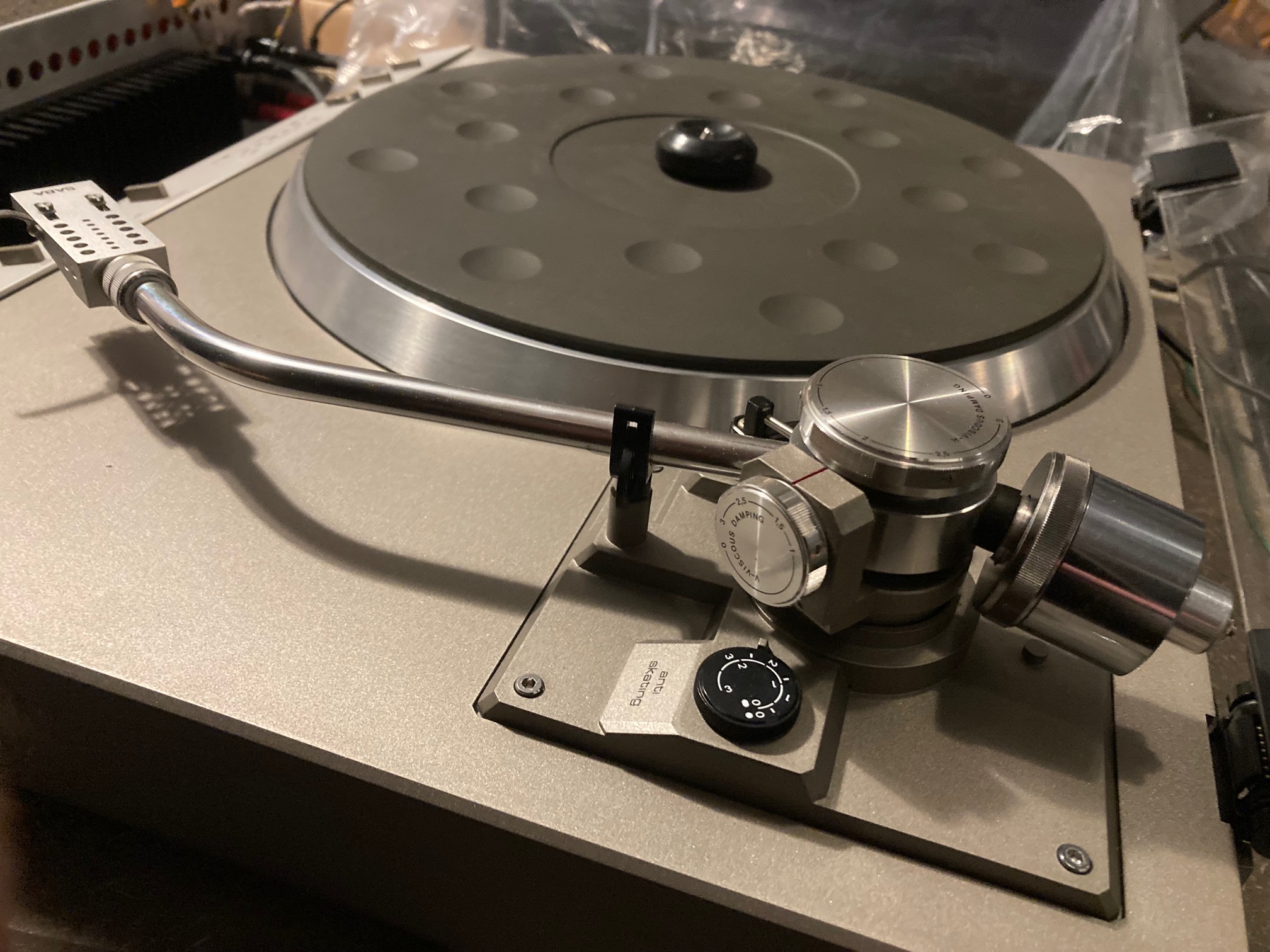

    gern möchte ich euch heute einmal zeigen, wie ich den Halter des Kontergewichtes an meinem "neuen" SABA PSP248 repariert habe. Vielleicht schöpft ja jemand Inspiration und repariert auch seinen defekten Plattenspieler.
    Der Plattenspieler wurde vor dem Versand falsch verpackt und hat sich während des Versandes entsprechend in seine Einzelteile "aufgelöst".
    Besonders schlecht war, dass der Halter des Kontergewichts ausgebrochen ist.
    Für die Reparatur hatte ich die Idee, dass man ein Stück von einem Edelstahl-Gewindestab mit WIG anschweißen könnte. Dann ließe sich das Kontergewicht sogar mit einer Schraube festziehen oder lockern. Damit das einwandfrei funktioniert, musste aber eine Fixierung für die Schraube und den Gewindestab gebaut werden. Die Schraube am Tonarm ist nämlich lose gelagert und wird lediglich über eine Unterlegscheibe von innen geklemmt. Einfach festhalten und etwas aufschrauben? Niemals - das wird nichts.

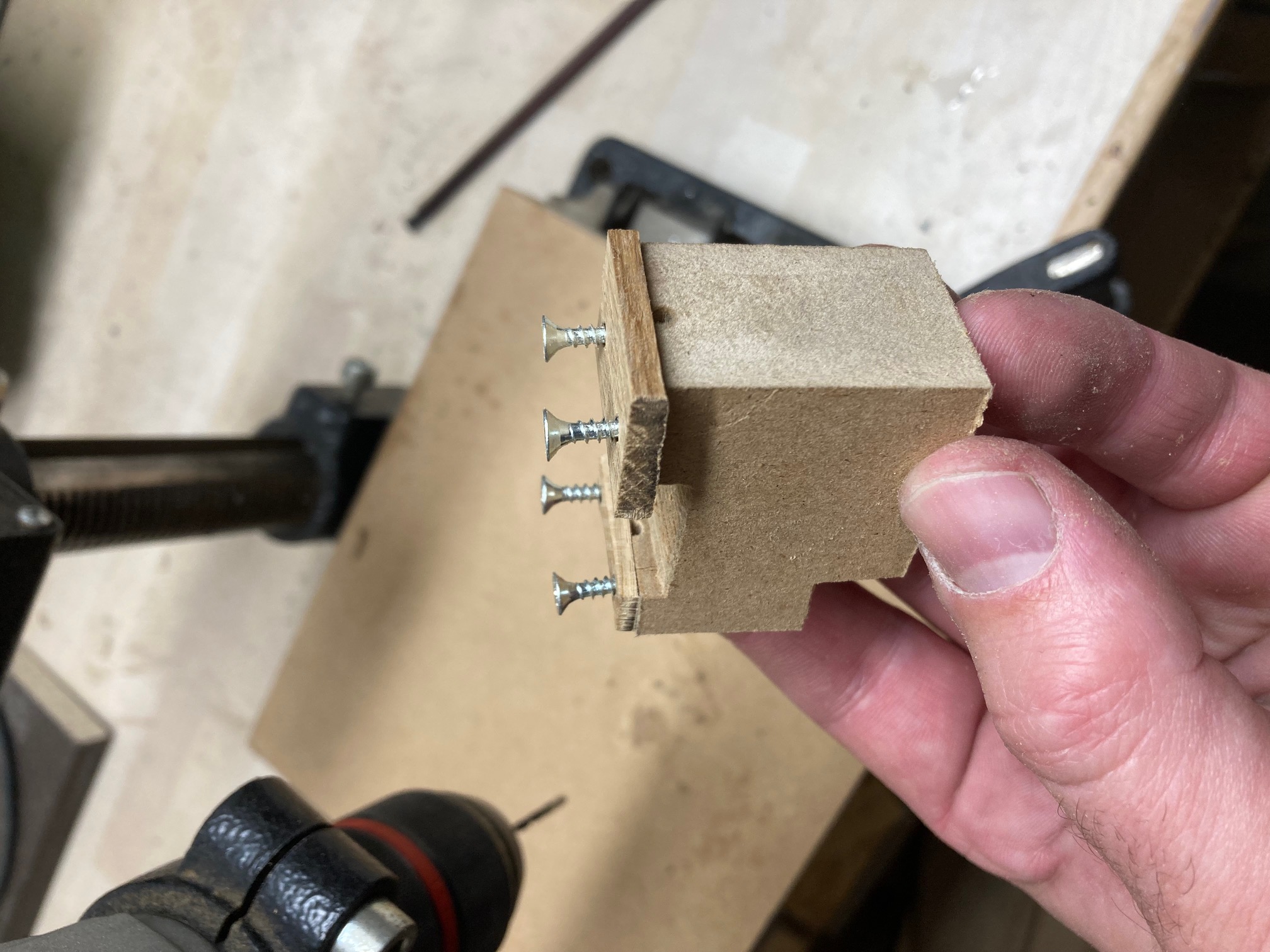

    Euch interessiert der Bau des Hilfsklötzchens zur Fixierung? Dann kann ich das gern im nächsten Post beschreiben, falls gewünscht. Ich denke wichtig ist erstmal nur die Idee, dass man es so machen kann.
Hits:	136
Größe:	692,7 KB

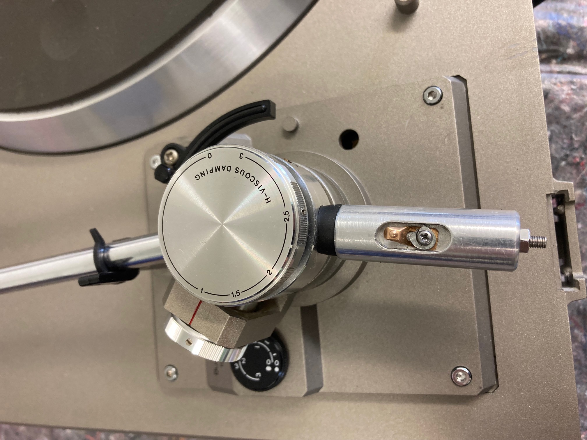

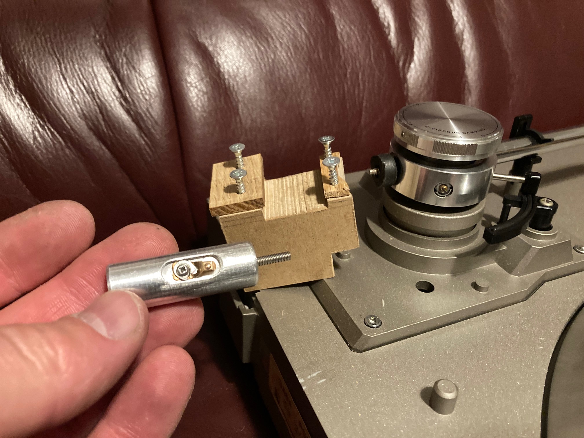

    In den Halter habe ich also erstmal ein Langloch mit 2,5mm Kernlochdurchmesser gebohrt. Der vordere Teil Richtung Tonarm hat 3mm, sodass die erste Hälfte des Halters einfach aufgeschoben werden kann,
    In der zweiten Häfte habe ich ein Gewinde eingeschnitten. Der Halter ist also auf den Gewindestab geschraubt und anschließend noch mit einer Mutter gekontert. Da verrutscht nichts mehr.
    Nach einem check mit der Waage lassen sich die 1,75Gramm des AT13 EaV sehr entspant einstellen. Die Automatik funktioniert einwandfrei. Nach einer ersten Hörprobe dachte ich, dass die Nadel vom Transport einen Schaden hat. Nach einer kurzen Spielzeit haben sich eventuelle Ablagerungen offensichtlich gelöst. Jetzt kann ich sagen -traumhaft! Ich freue mich sehr, dass dieser Phono-Schatz jetzt läuft.
    Dann lasse ich mal Bilder sprechen.

    Ergebnis:
Hits:	113
Größe:	782,8 KB
ID:	70409 Klicke auf die Grafik für eine größere Ansicht
Hits:	107
Größe:	541,8 KB
ID:	70410 Klicke auf die Grafik für eine größere Ansicht
Hits:	121
Größe:	573,0 KB

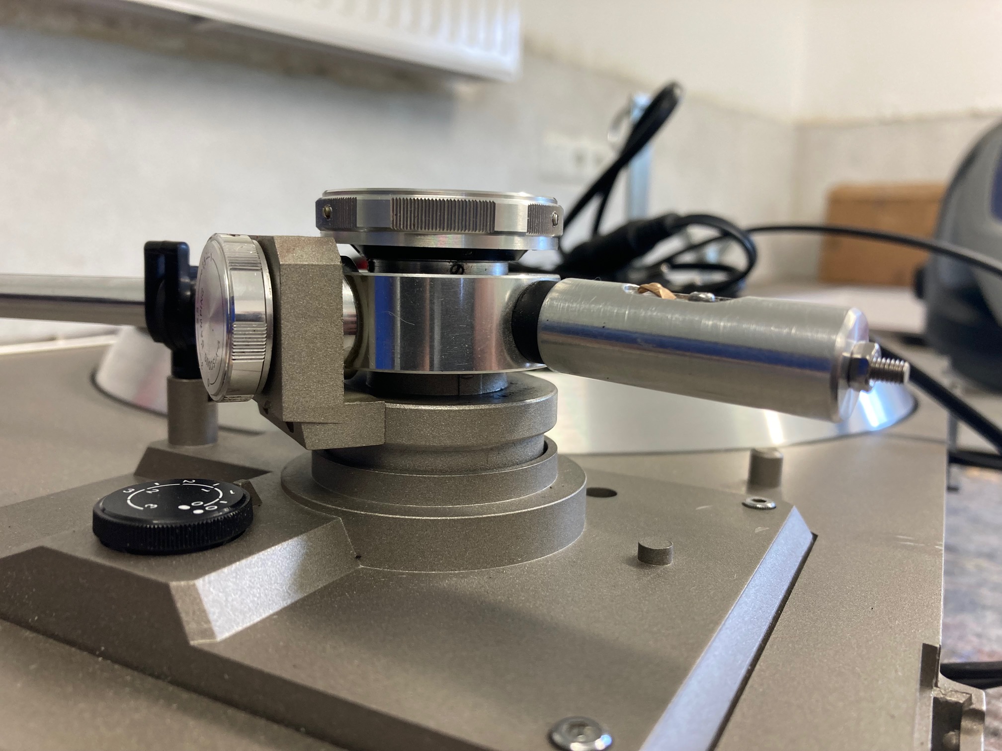

    Und hier ist das Ganze schon im Einsatz:
Hits:	118
Größe:	721,2 KB
ID:	70412 Klicke auf die Grafik für eine größere Ansicht
Hits:	105
Größe:	715,9 KB
    Ich wünsche auch euch viel Freude beim Basteln.
    Christian

    Ich habe von Olli gelernt dass man manchmal einfach die Probleme „Preis“ und „HiFi-Emotionen“ hemmungslos aufs Wesentliche reduzieren muss um ans Ziel zu gelangen. Ich denke da an seine 1000€ Chassis-Aufarbeitungsarbeiten.
    Also so gesehen waren es nur zwei verschweißte Schrauben.
    Man kann soetwas ja auch vorbereiten und dann zu einem Stahlbauer gehen.
    Der Aufwand fürs Schweißen selbst ist nicht so groß.
    Als Belohnung habe ich anschließend die LP „Marillion - A Jesters Tear“ geshoppt.

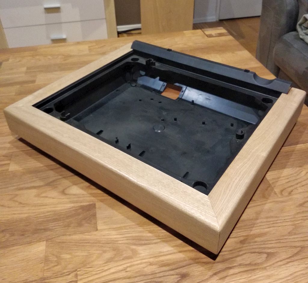

    Ich empfehle da die alten Dual Dreher gern - neben neu gebauter Zarge kann man mit den Originalen auch so einiges anstellen.
    Ich habe schon diverse Dual Zargen restauriert, neu furniert und modifiziert.
    Sehr gefallen hat mir damals ein "Versuchsballon" den ich für Günther gefrickelt habe......Zarge auf "fett" aufgemotzt....
Name:	01 für Günther.jpg
Hits:	85
Größe:	134,6 KB
Name:	02 für Günther.jpg
Hits:	78
Größe:	124,7 KB
    Fertig montiert sah das dann so aus - Foto stammt von Günther:
Name:	Bild von Günther - fertig montiert.jpg
Hits:	96
Größe:	111,1 KB
    Gruß Karsten

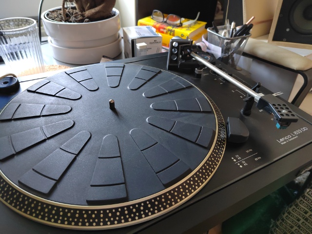

    Ich hab auch noch einen
    Einen schönen Lenco L833. Alles löppt, nur beim Tonarmlager leider die Gummis spröde.
    Was also tun? Also den Arm auseinander gebaut, alles ausgemessen und Silikonschlauch mit +-passendem Durchmesser bestellt. Den dann eingepresst und vorsichtig wieder zusammen gebaut (bloss nix fallen lassen oder verlieren). Die Kügelchen sind kleiner als die Kugelschreiber Kügelchen.
    Ist ein tolles Gerät geworden. Die Dinger gibt es oft für ein paar Euros und sind technisch klasse, m.E. echt unterschätzt.

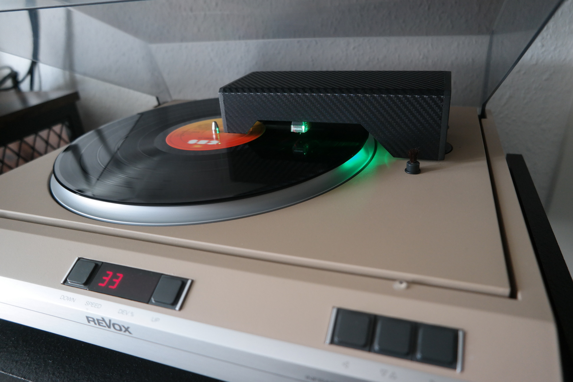

    Habt ihr Empfehlungen welchen Plattenspieler ich als Nächstes beschaffen sollte?
    Na Revox!
    So sieht ein B 291 nach meiner Restauration aus:

    Ich habe meine Lenco L833 gestern im Wohnzimmer angeschlossen. Läuft super auch mit dem TA der dran ist. Vermutlich ist der auch nicht viel gelaufen.
    Also für die aufgerufenen Preise ist der schon sehr gut. Worauf man eben achten muss ist ob der Sitz für die Nadellager weggegammelt sind (Spiel). Wir wohl einige Lencos betreffen. Das Gummi geht einfach kaputt. Also Lagergummis ggf mit passendem Silikonschlauch ersetzen. Dann achten das er überhaupt läuft. Motorschaden oder defekter Steuerchip ist Totalschaden. Und die Tonabschaltung sollte funktionieren. Auch wenn er zu weit innen oder aussen abhebt, egal. Das kann man einstellen. Die Haube gibt es wegen dem 70' Design (abgerundete Ecken) nur gebraucht.
    Edit: Das Headshell muss dabei sein und die Verschaubung am Arm muss fest sitzen, sonst Schrott. Die wollen ein Vermögen für ein Headshell solo.

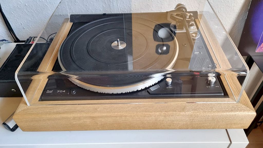

    Ich habe jetzt einen schönen Dual 704 mit gut aufpolierbarer Haube im Anmarsch. Ein Dual im Haus ist Pflicht, Thorens steht auch noch an. Die Lencos scheinen für das Geld echte Schnapper zu sein. Bei den Kompaktanlagen würde mich im ersten Moment das Gewissen plagen, aus einer tollen Anlage den Plattenspieler auszubauen. Ich habe jetzt einige geprüft, wirklich cooles Zeug. Direkttriebler mit Namen sind selten. Viele tolle Plattenspieler sind ganz klar im Westen angesiedelt, da bin ich froh, dass ich einen sehr kompetenten Versender für den 704 gefunden habe.
