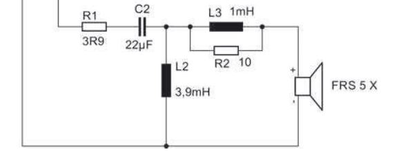

    in der K+T 6/2019 (Projekt 55+) war auch der FRS 5X, mit nicht ganz 1ltr Volumen verbaut, Trennfrequenz im Text bei 500 Hz, ich sehe in dem Diagramm eher 300Hz.
    Die Beschaltung vom FRS sah so aus:
Hits:	253
Größe:	18,2 KB
    Vielleicht hilft es?!

    Hast Du denn das "C" mal gemessen ob das auch 15 müh hat. Impendanzmesseng von den Tweetern wie in de K&T?
    Das "C" ist eine fette Janzen CrossCap-Folie und der 22µF-Elko in der Alternative ein (neuer) Mundorf - dass die beide völlig daneben sind und in die gleiche Richtung ..., eher unwahrscheinlich. Gemessen wird trotzdem.
  3. #43
    4.219
    Ich habe das gerade mal bei Jobst tumb ausgerechnet (habe nix hier sonst aktuell zum Rechnen), da kommt 14müh und 1,8mH raus. Das ist bei der Spule schon ein grosser Unterschied.

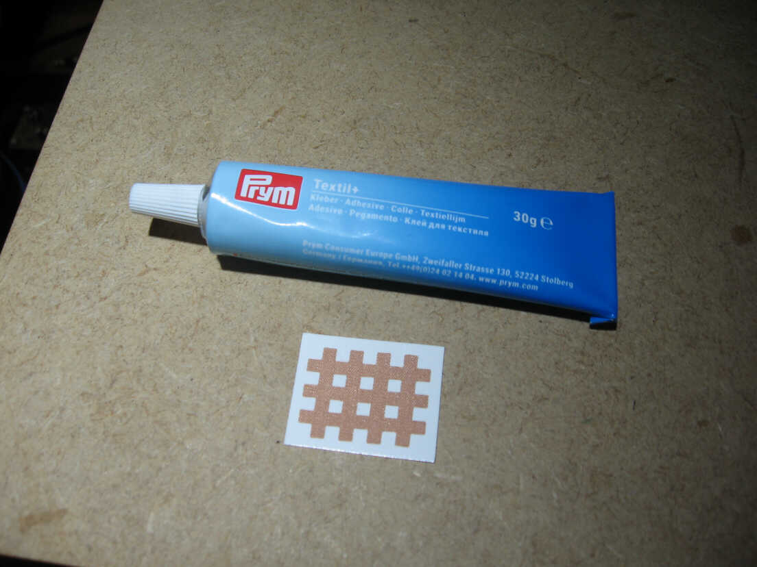

    Zumindest das Thema "Flicken eines Risses in einer Gummisicke" ist erfolgreich erledigt:
    - Sicke von vorne mit Kreppband in exakter Lage Stoß auf Stoß fixieren
    - von hinten flächig satt mit PRYM Textilkleber einpinseln
    - passendes Stück Akupunkturpflaster in den frischen Kleber einlegen und mit Ohrenstäbchen vorsichtig andrücken
    - trocknen lassen und fertig !
    Das Akupunkturpflaster (kleinste Größe und damit Dicke) ist sehr dünn und sehr elastisch aber auch reissfest. Die Methode sollte auch bei Gewebesicken gut funktionieren.

  5. #45
    4.219
    So ähnlich hätte ich das dann wohl auch gemacht. Gute Arbeit
