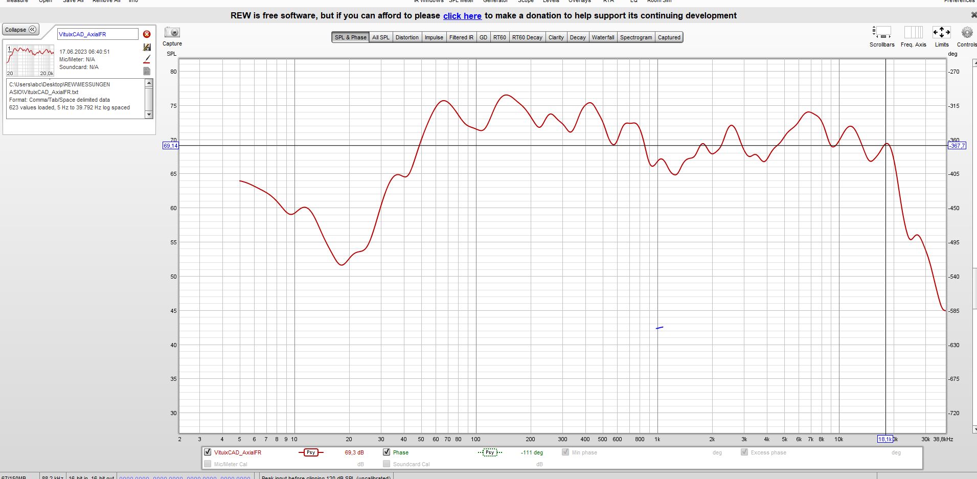

  6. #126
    30.12.2016
    202
    Kann das funzen was meint Ihr ?
Hits:	245
Größe:	395,2 KB
    So sieht der Virtuix FG Export -> REW aus:

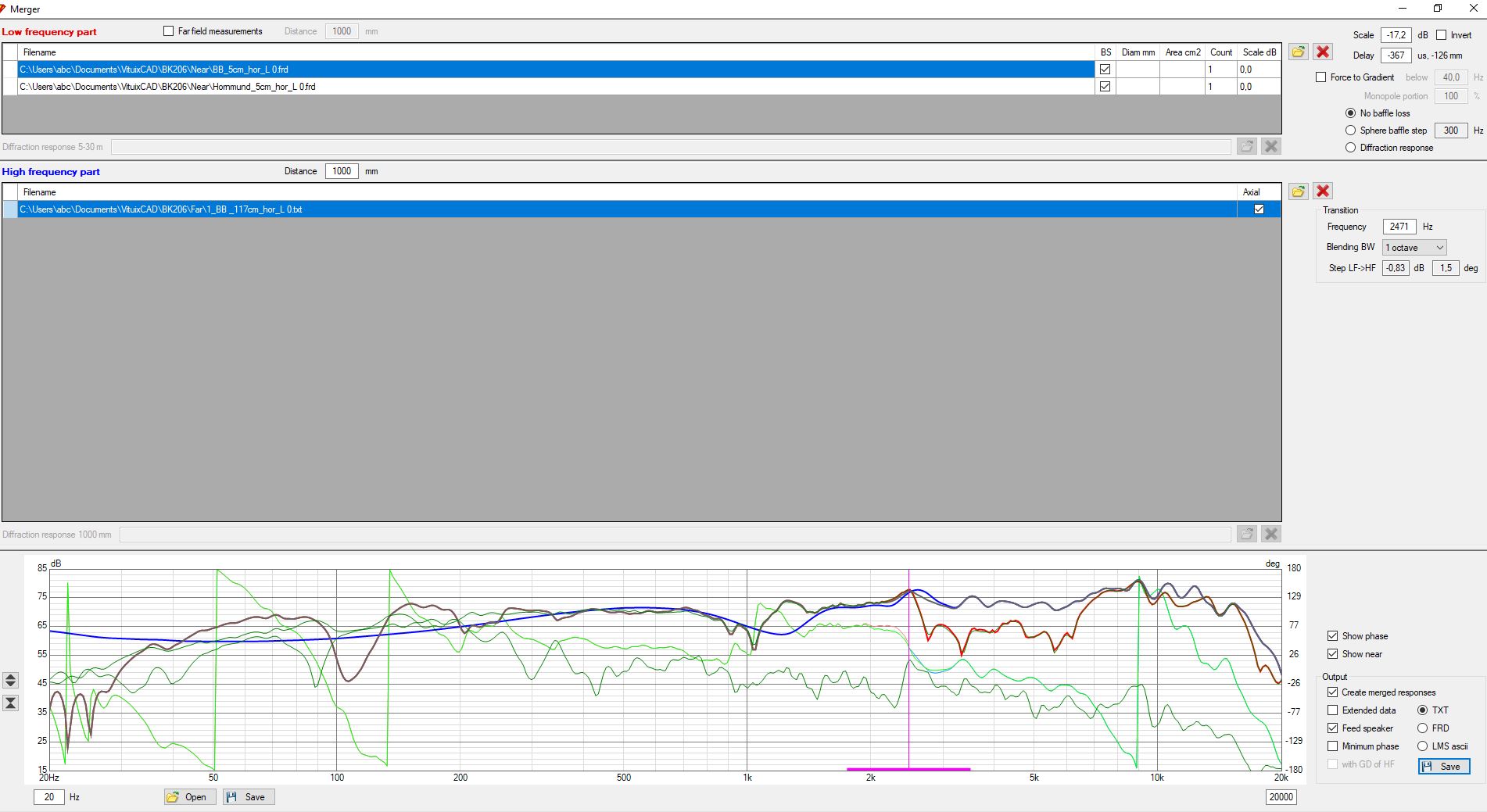

  8. #128
    3.156
    Wie das Merging funktioniert, ist ausführlich in Kimmo Saunistos Dokument zur Kombi REW und VituixCAD beschrieben, das ich hier im Thread glaube ich schon zweimal verlinkt habe.
    Es gibt auch ein Video, in dem das beschrieben wird, das zwar schon was älter, aber wahrscheinlich dennoch hilfreich ist:
    Deine Messungen wirken auf mich übrigens immer noch alles andere als reflexionsfrei. Das Merging macht man aber eigentlich deshalb, um reflexionsfreie Messungen auch im Bassbereich zu haben, was IMHO heißt, dass es eigentlich keinen Sinn macht, sich damit jetzt schon zu befassen, wenn die Messungen des restlichen Bereichs noch so aussehen.
    Die eigentliche Trennfrequenz ist wegen der Zappeligkeit nicht einfach zu erkennen, aber die Messungen veranlassen mich trotzdem, darauf hinzuweisen, dass man den FT90H wohl eher nicht unter 5 kHz betreiben sollte.
    Geändert von Azrael (17.06.2023 um 13:55 Uhr)
  9. #129
    30.12.2016
    202
    das ganze mit dem Merger in Virtuix hat nur Sinn gemacht:
    1.) Die Anzahl der vorh. Driver zu definiern -> in dem Fall 2
    2.) Nahfeldmessung von Hornmund und Nahfeldmessung von BB
    3.) Fernfeldmessung von BB und Fernfeldmessung von HT
    4.) Fenstern der Fernfeldmessung von HT und Fenstern der Fernfeldmessung von BB
    Die Nahledmessung des BB ist in einem Frequenzbereich nicht wirklich plausibel...............vondaher hier auch eine Fernfeldmessung gefenstert
    5.) Merging des Low Frequency Anteiles des BB mit dem high Frequency Anteils des BB -> das wird dann durch Feed Speker auf driver 1 auf gespielt wenn dieser vorher ausgewählt
    6.) Der HT hat nur eine Fernfeldmessung gefenstert (high Frequency Anteil) diese wird mit Merging Tool auf z.b driver 2 mit Feed Speaker darauf gespielt
    Das ist das Ergebnis:
Hits:	203
Größe:	320,4 KB
    Hier nochmal das Merging des BB Nahfeld und Fernfeld-> dort sieht man diesen Einbruch in dem LF Anteil des BB (Braun):
Hits:	204
Größe:	247,8 KB

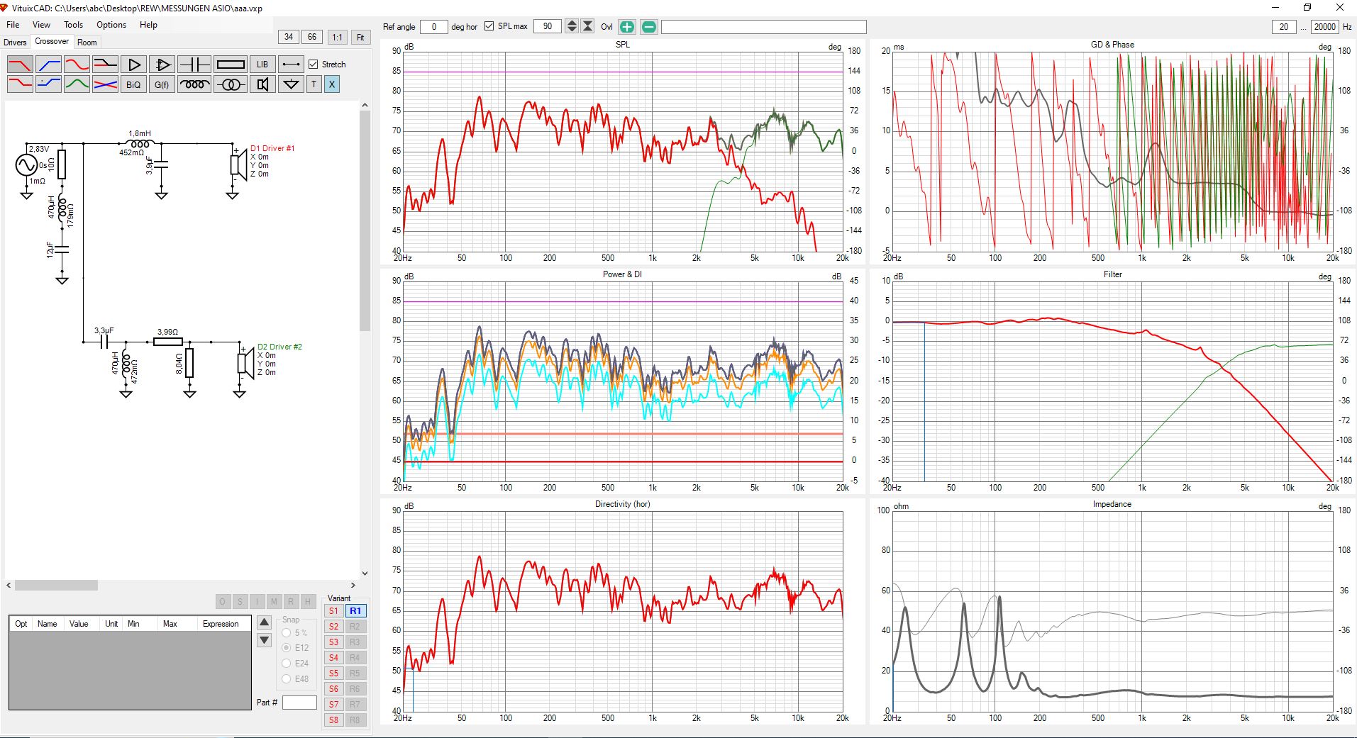

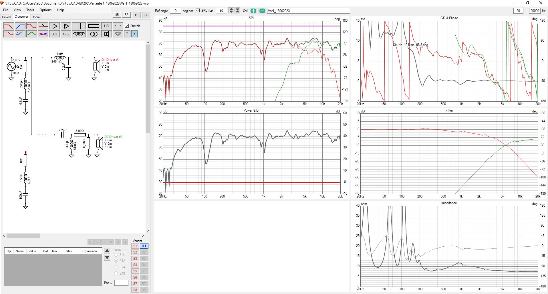

    Ich habe die in Virtuix Simulierte Weiche gebaut und gehört........
    Der Eindruck ist das Mitten und Höhen sauberer und detalierter daher kommen, besser als der erste schuss der Weiche.........
    Das habe ich gebaut.
Hits:	139
Größe:	324,6 KB

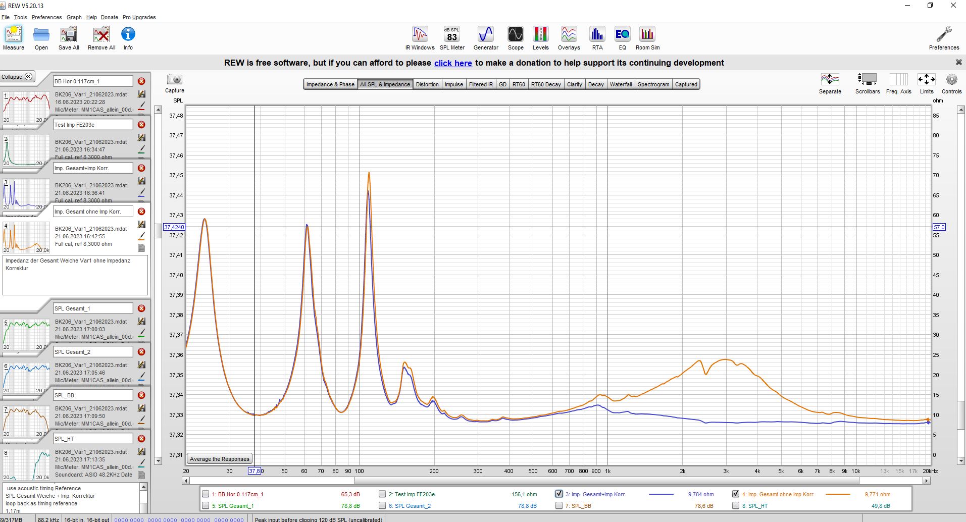

    In REW gemessen Impedanz:
    Braun ohne Impedanz Korrektur
    Blau mit der in Virtuix Simuliereten Imp.Korrektur:
Hits:	152
Größe:	401,0 KB
