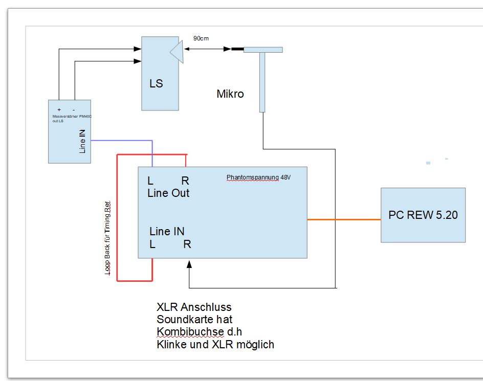

    Da ich nicht wirklich scharf darauf bin alles neu zu kaufen,
    gibt es eine Möglichkeit diese Time Ref. über Kopfhörerausgang gangbar zu machen:
Hits:	426
Größe:	986,2 KB

    ich hatte mir damals das UMIK-1 zu Raum Messung besorgt damals hatte ich das noch nicht auf dem Schirm das LS Messungen damit eher ungünstig sind....................
    Wie dem auch sei wenn ich z.b das Behringer ECM-8000 anschaffe dann ist doch das Thema mit dem Time Ref. erledigt oder?
    Oder sind da noch die Kunstgriffe mit zusätzlichem LS für Timing Ref. nötig?
    Ja, dann ist die Sache mit dem Zusatzlautsprecher nicht nötig.
    An deinem Behringer-Interface würdest du das dann für semi-zweikanalige Messungen beispielsweise so verkabeln:
    • Mikro an Input 1, Messverstärker an Output 1.
    • Mit einem Klinke-Patchkabel wird Output 2 direkt mit Input 2 verbunden. Das ist dann das Loopback-Kabel, das für die Timingreferenz sorgt.
    • REW muss dann natürlich entsprechend konfiguriert werden, also etwa so (kann auch sein, dass die Namen der Ein- und Ausgänge anders sind): Timing: "Use loopback as timing reference", Output: "Output 1", Ref output: "Output 2", Ref input: "Input 2", Input: "Input 1"
    Ein Loopback Kabel Cinch <-> Klinke musst du noch basteln falls noch nicht vorhanden. Dann machst du zwei Kanalige-Messung in REW:
    Linker Kanal geht an Messverstärker -> Lausprecher -> Mikrofon -> Input 1
    Rechter Kanal per Loopback in Input 2
    Ein zusätzlicher Lautsprecher ist nicht mehr notwendig.

    Gute zusammen,
    ja genau die Behringer Soundkarte hat 6,3mm Klinke ..............Habe aber auch so nette Adapter klinke6,3mm -> Chinch...................Ich müßte aber auch so fertiges Loop Back Kabel für mein ADJUST+ daheim haben.......
    Ja dann würde ich fast sagen es macht doch Sinn sich mal das Behringer EMC zu leisten..........................Und dann nochmal an das Thema ran gehen............
    Super wieder ein Schritt weiter................!!!!!!!!!!!!!!!!!!

    Das wäre der Messaufbau:
Hits:	182
Größe:	55,6 KB
